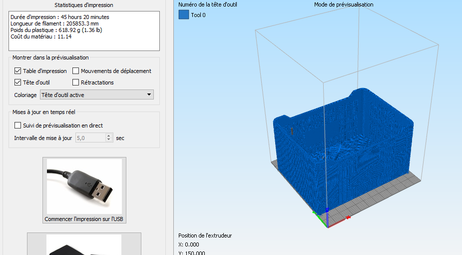

ACFFRIE Posté(e) Septembre 25, 2021 Partager Posté(e) Septembre 25, 2021 (modifié) Bonjour, Au fur et à mesure de mes modélisation je me heurte à un problème récurent (hormis la température ou l'impression se déforme qui dépend du matériau), c'est de faire des impressions qui résistent au manipulations quotidiennes tout en dépensant le minimum de matière. J'ai connu des casiers empilables ajourés pour réduire la matière mais le casier est particulièrement fragile au niveau des ajourages, j'ai tenté de mettre du 100% sur toute la zone ou les parties n'étaient pas pleines mais ça ne suffit pas. Le but est de faire des impressions solides mais rentables pour que l'impression 3D soit plus interessante économiquement que l'achat d'objets similaires en plastique moulé. Par conséquent je demande vos astuces de modélisation (et éventuellement de tranchage) pour obtenir des impressions solides et peu onéreuses. Modifié (le) Septembre 25, 2021 par Azzedesign Lien vers le commentaire Partager sur d’autres sites More sharing options...

ACFFRIE Posté(e) Septembre 25, 2021 Auteur Partager Posté(e) Septembre 25, 2021 Dans mes casiers par exemple j'ai fait des parois plus épaisses que deux fois les contour donc elle doit avoir un remplissage, le problème c'est que, si je rend les parties trop épaisses, je risque de rendre le modèle beaucoup trop onéreux. Ensuite je me pose la question d'un point de vue général et pas seulement pour un seul modèle. Pour en revenir au casier : il s'agit de casiers empilables, ajourés aussi pour voir le contenu rapidement et rendre le modèle moins consommateur de filament et assez grand pour que je mette des choses dedans mais pas trop pour pas que je soit tenté de mettre tout et n'importe quoi dedans et surtout pour ne pas trop le charger. Il a pour destination de se trouver dans ma camionnette de chantier et de contenir des objets par "thème". Mon problème dans ce cas est que, quand je saisit le casier trop fermement, les parties ajourées se cassent facilement. J'avait trouvé des casier empilables pas cher chez un "discounter" bazar (pas assez discounter à mon gout parfois...) mais ils étaient trop gros donc trop chargés et du coup cassaient aussi trop souvent. Après, l'avantage de l'impression est de pouvoir refaire un casier rapidement (c'est relatif aussi car c'est très long en 0,4 et un peu moins long mais plus mal imprimé - ou alors c'est encore mon histoire de PETG avec ma D12 - en 1mm), reproductible sans la contrainte de l'arrêt de la production et personnalisables. Mais je serais encore plus satisfaits si l'impression pouvait être vraiment solide. Maintenant on trouve des impressions plutôt solides mais je ne sais pas quels sont les critères qui les rendent parfaitement solides, du moins pas parfaitement. C'est le but de mon interrogation, parfaire la conception. Lien vers le commentaire Partager sur d’autres sites More sharing options...

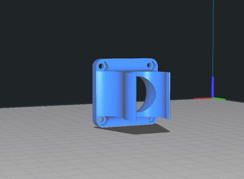

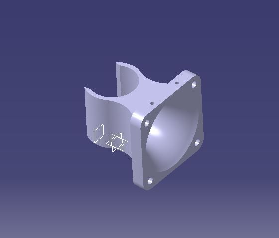

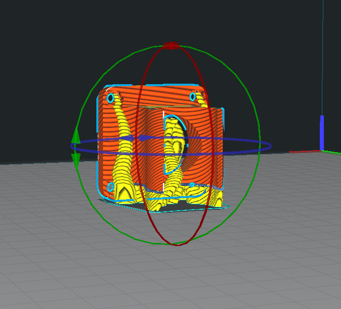

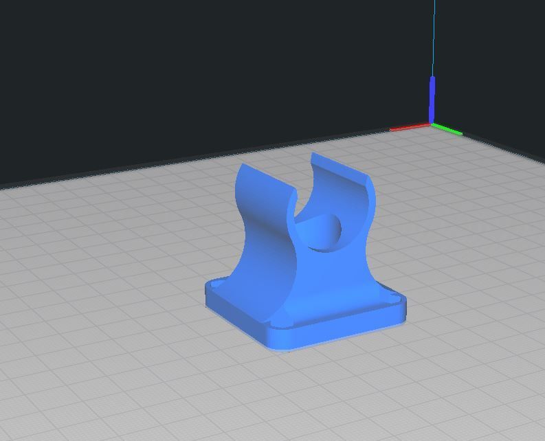

methylene67 Posté(e) Septembre 25, 2021 Partager Posté(e) Septembre 25, 2021 (modifié) De mon point de vue, chaque impression est différente, il n'y a pas d'universalité des paramètres, seulement une base commune ... Un exemple, pièce que j'ai conçu pour la ventilation du Hotend, qui se clip sur le radiateur du Hotend : La logique pour l'imprimer sans supports c'est dans ce sens : Sauf que dans ce sens, cela casse systématiquement autour sur la partie qui se clip, normal puisque la contrainte est "parallèle" au sens des couches. Une solution, éventuellement passer en TPU plutôt qu'en PLA, mais bon ... Donc la solution c'est l'imprimer dans un autre sens avec support : Dans ce cas, plus aucun problème. Modifié (le) Septembre 25, 2021 par methylene67 3 Lien vers le commentaire Partager sur d’autres sites More sharing options...

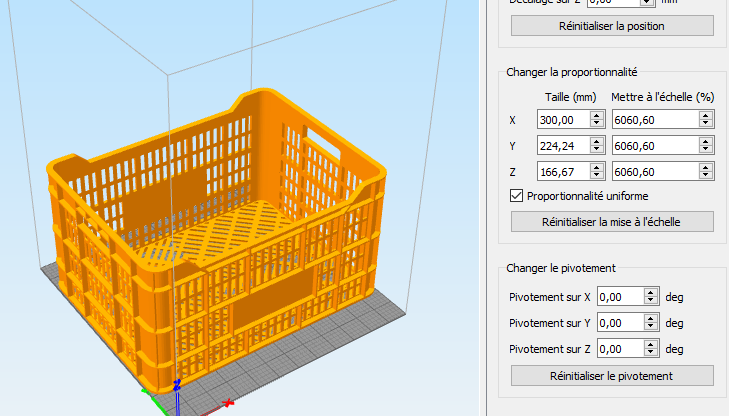

papajds Posté(e) Septembre 25, 2021 Partager Posté(e) Septembre 25, 2021 (modifié) Bonsoir, Pour en revenir à la question première... j'ai fait un test , sur une cagette de 300(L)x224(l)x166(H) ; (c'est une petite cagette ) avec du PLA , 3 couches pour le fond et le dessus, 3 couches pour les contours. couches de 0.2 ,buse de 0.4 10% de remplissage (ce qui est très peu) on obtient : 45h d'impression 205m de filament poids 620g coût :11€ par cagette. donc , pour moi c'est "plié" , faut envisager une autre solution . ça ne sert à rien de tourner autour du pot...ce ne sera jamais rentable. Modifié (le) Septembre 25, 2021 par papajds Lien vers le commentaire Partager sur d’autres sites More sharing options...

Nibb31 Posté(e) Septembre 25, 2021 Partager Posté(e) Septembre 25, 2021 Autre solution pour la cagette, fabriquer des panneaux séparés et les assembler.Cela dit, si c'est pour une production en série, l'impression 3D n'est pas forcément la bonne solution. 1 Lien vers le commentaire Partager sur d’autres sites More sharing options...
