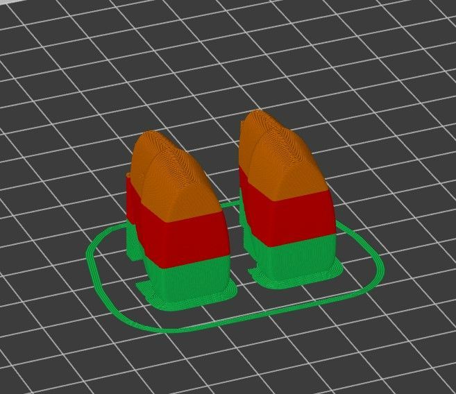

Salut @Pouet  @Murdock merci pour ton retour sur Luxury je pense réinstaller Luxury à condition que la commande du Gcode M600 et M601 fonctionne si tu peux me confirmer sur la nouvelle version. ?
Sur la première version le M600 ne fonctionnait pas pour le changement de filament à la volée  programmé dans le Gcode d'un fichier STL.

@Pouet
La commande M600 permet de faire un changement de filament sur n'importe extrudeur. En exemple Prusa il est facile de changer de couleur en cours d'impression. Cette option est pratique qui permet d'apporter autant de couleur que l'on veut sur un sujet quelconque !
Ci-joint un exemple de la réalisation d'un feu arrière d'une COX en 3 couleurs sur un extrudeur E0. ou E1.
pratique non ? Nota IDEAMAKER permet également cette fonction. Mon imprimante GEEETECH A20 gère bien le M600😀
le résultat est bluffant sans défaut de couche....
a+

bonjour @Pouet @icare
J'ai confirmation du développeur Luxury concernant la fonction M600 qui est opérationnelle. Je vais de nouveau installer Luxury!
D'après les mises à jour c'est bien la dernière version du 02/05/2021 ? je n'ai pas suivi les dernières évolutions ...

Pour information la fonction M600 ne fonctionne pas avec LUXURY dommage; j'ai communiqué le problème au développeur...
