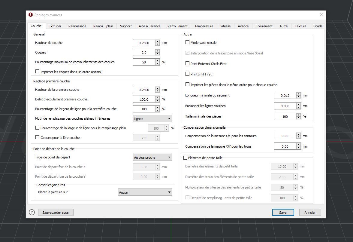

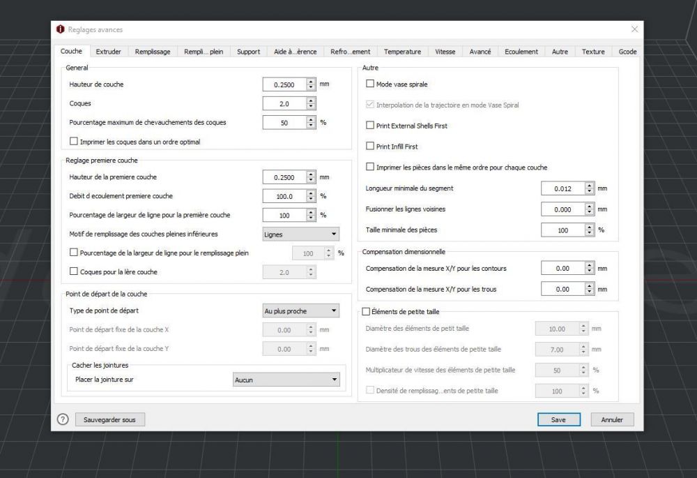

oze09 Posté(e) Septembre 26, 2021 Posté(e) Septembre 26, 2021 Bonjour à tous, En lisant le forum, j'ai voulu tester le slicer ideamaker. J'utilise S3D depuis que j'ai découvert l'impression 3d. J'ai essayé d'imprimer un cube de 20*20 pour faire mon premier test après avoir configurer le soft. La tête d'extrudeur se place trop près du bed et donc rien ne sort de celui-ci. Si j'imprime le même fichier via S3D, tout est nickel. Pourriez-vous me dire de quoi cela vient? La hauteur du Z n'est pourtant pas influencée par le slicer? Si? Je suis débutant depuis un bon moment par manque de temps... Ma machine est une magma 350xt. Celle-ci vérifie avant chaque print le niveau du plateau. Je ne vois pas trop ou chercher... Merci!
Savate Posté(e) Septembre 26, 2021 Posté(e) Septembre 26, 2021 il y a 2 minutes, oze09 a dit : La hauteur du Z n'est pourtant pas influencée par le slicer? Si? Un peu par la hauteur de la première couche quand même 1
oze09 Posté(e) Septembre 26, 2021 Auteur Posté(e) Septembre 26, 2021 (modifié) J'avoue que oui Mais je ne vous pas le soucis dans mon profil Edit: Je viens de relancer un print. Donc avant chaque impression, l'imprimante fait un check sur différents points du plateau pour compenser ce qui doit lêtre. Ensuite, elle se met à l'origine se déplace en X et purge sur une distance de 5-6cm C'est un script de début de print. Tout se passe bien et la purge se fait correctement. L'imprimante se déplace au centre pour commencer le print et c'est a ce moment que la tête a bouger en Z, trop bas et rien ne sort Modifié (le) Septembre 26, 2021 par oze09
fran6p Posté(e) Septembre 26, 2021 Posté(e) Septembre 26, 2021 Bonjour, Comme dans S3D, Ideamaker a besoin d'un Gcode de démarrage (mise à l'origine, activation de l'autoleveling, purge, etc.). Que contient celui de Ideamaker ?
oze09 Posté(e) Septembre 26, 2021 Auteur Posté(e) Septembre 26, 2021 Bonsoir Fran6p, Alors, dans S3D, c'est un profil officiel avec le gcode qui va avec: Citation M104 S[extruder0_temperature] ; set extruder temperature M140 S[bed0_temperature] ; set bed temperature M190 S[bed0_temperature] ; wait for bed temperature M109 S[extruder0_temperature] ; wait for extruder temperature G28 ; home all axes G29 ; automatic bed level G1 Z5 F3000 ; lift G1 X5 Y10 F1500 ; move to prime G1 Z0.2 F3000 ; get ready to prime G92 E0 ; reset extrusion distance G1 X150 E20 F600 ; prime nozzle G1 X170 F5000 ; quick wipe C'est également celui que j'ai mis dans Ideamaker et qui bug. On voit a la 9eme ligne que Z est a 0.2, ce qui correspond a l'épaisseur que j'ai mise en premiere couche (différent du screen au dessus, j'ai tout remis par defaut) Mais lorsqu'il passe de ce script au gcode de la piece a imprimer, le fil ne sort pas car trop pres du plateau. Cependant, je vois sur l'écran d affichage de l'imprimante que mon Z est a 0.2 Depuis, j'ai changé le gcode de démarrage. Je l'ai trouvé sur le facebook sur la page du constructeur. Cela fonctionne... Le voici: Citation G21 G90 M82 M104 S{temperature_extruder1} ; set extruder temp M140 S{temperature_heatbed} ; set bed temp M190 S{temperature_heatbed} ; wait for bed temp M109 S{temperature_extruder1} ; wait for extruder temp G28 G29 G92 E0.0 G1 X175 Y5 F3000 G1 F200 E40 G1 F200 Z10 Y30 G92 E0 Il ne fait pas la même chose que le précédent mais les bases sont là. La grosse différence est que le premier purge en faisant une ligne de 6cm sur le plateau. Le Z étant donc bas. Le deuxième fait un "paquet" et donc monte a 10. On peut dire que c'est résolu mais en fait non... Pourquoi le Z débloque alors que le gcode de début est le même pour idea et s3d? J'aimerais juste comprendre. Merci
