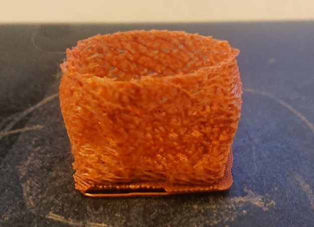

@Jean-Claude Garnier elle ne fonctionne plus et je ne sais pas pourquoi ! j ai changé la buse mais rien y fait ! elle imprime en pointillés .
mais sinon a part ca pour la petite histoire , j ai commencé à m'intéresser a la fabrication d imprimante parce que j ai  eu une idée d un concept d imprimante plus rapide , mais je suis loiiiiiiin d avoir le niveau de la mettre en pratique ! Je prétends pas que je réussirai a le faire un jour mais je vais sérieusement m y intéresser 🙂

Le point important est "j'ai changé la buse" je pense.
Un mauvais remontage et tu as un bouchage partiel.
Il faudrait démonter et suivre la titi's procédure.

Il y a 3 heures, Sarah Sarita a dit :
Ho le belle effet !
Peut etre une histoire de taille de buse sous le trancheur qui ne colle pas avec la réalité, ou alors de mode mm3 (extrusion en volumétrique) d'activé dans les menu de la machine ou dans les paramètres de la machine sous le trancheur ( une histoire de saveur de g-code "Marlin" et non "Marlin Volumetric") ou le probable défaut de remontage de la buse ...
Mais il reste le possible bras de serrage de l'extrudeur en plastique cassé ... (il faut démonter pour le voir)
sinon pour d'autre pistes

c est parce qu il y avait ce problème que jai changé la buse @Titouvol , et pour le potentiel problème de slicer , c est le fiché gcode déja préexistant sur la carte @PPAC
@Titouvol pour l idée d imprimante plus rapide , il faudrait que je fasse un petit schéma , laisse moi une journée et je te montre , c est juste une idée grossière je te préviens
après , j ai déménagé , et elle a fait un trajet dans une cage d escalier et à l arrière d une voiture c est depuis ca qu elle me fait ca

Perso je démonterais quand même. Car le bouchage peut survenir même sans changement de buse : trop de rétraction, température trop haute, tube PTFE qui s'use avec les à-coups de rétraction et prend du jeu, ...
Ça ne coûte rien et lèvera le doute. Ton souci est peut être parti de la, et si tu as changé la buse sans vérifier, il est resté.
Par contre démonte bien tout : le tube, la buse, le heat break etc ...
Puis regarde bien partout.
Bonne idée le test avec un gcode éprouvé.
