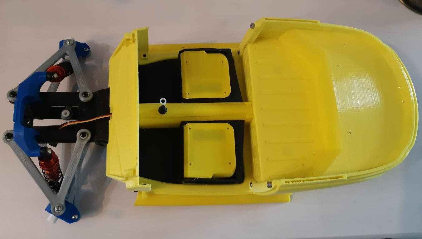

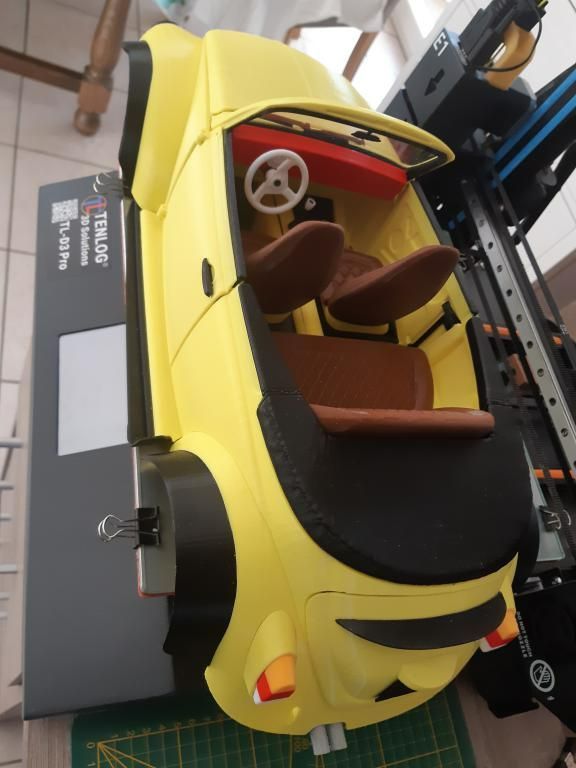

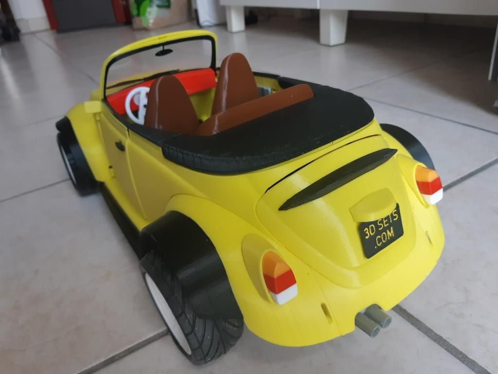

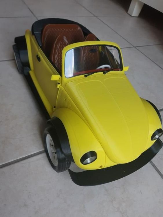

Bonjour, Voici ma production mécanique en 4 Jours La coque et la transmission, le train avant
il me reste encore beaucoup de pièces à réaliser les ailes, les portières, les garnitures des sièges Av et Ar, les phares etc...
J'attends des fournitures L'ESC pour contrôler le Moteur, les pneus  et quelques vis en inox, et des amortisseurs
Cette réalisation me passionne et me permet de maitriser la qualité d'impression avec la TLD3.
Tout ce passe bien pas de soucis, j'utilise des filaments SOVB 3D; la qualité est bonne j'adore le jaune.
j'essaie de trouver des contrastes de couleurs qui s'intègrent bien avec le modèle.
j'ai choisie deux tons de brun un clair et un foncé pour les sièges avant et arrières.
a+

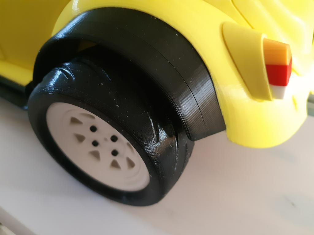

Voici la réalisation d'impression en TPU des pneus pour la COX j'ai utilisé l'imprimante A20 qui gère bien le changement de filament M600.
Ci joint la photo du pneu arrière et le feux arrière tri color.
L'impression du TPU se passe très bien pas de soucis avec la TLD3.
a+

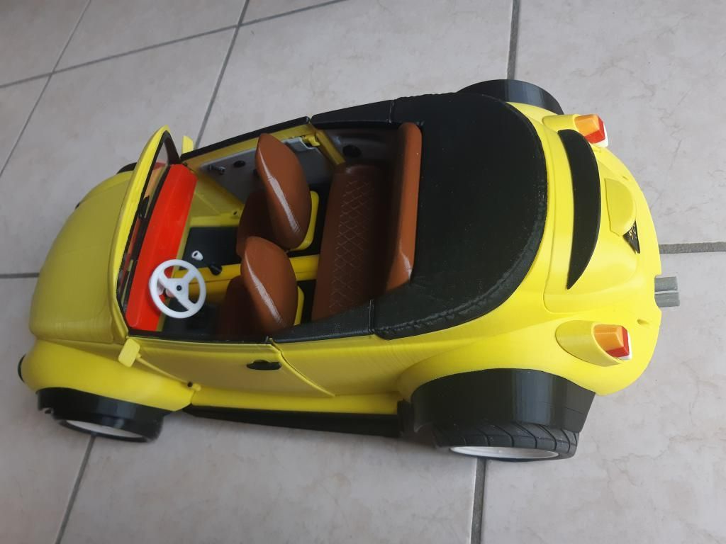

  • 2 weeks later...
Bonjour, @icare @ixi @methylene67 @Zep57
J'ai en fin reçu toutes mes fournitures pour terminer le montage. Comme d'habitude les essais se sont réalisés parfaitement bien sans aucun problème.
Le couple est super puissant et les trajectoires en courbes sont plus rapides grâce au différentiel qui fait bien sont travail.
Je vais devoir utiliser de l'AF80 comme filament pour modifier la poulie d'entrainement du moteur car çà chauffe pas mal après 15 minutes de fonctionnement. Le PLA à tendance à fondre un peu sous l'effet du frottement. Il me faut prendre le temps d'imprimer une nouvelle poulie en AF80.

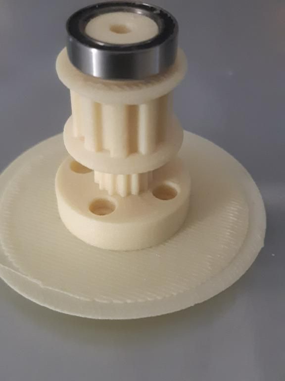

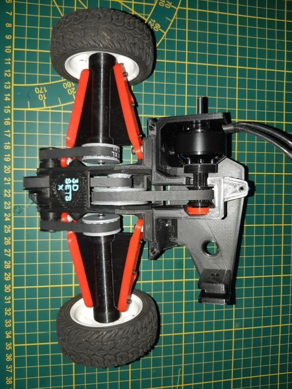

Bonsoir @ixi @hcl28 @icare
Voici un assemblage de poulies imprimées avec du filament AF80 Nylon chargé avec du Kevlar, conseillé par
 @ixi .
j'ai enfin des poulies moteur qui tiennent en résistance mécanique et surtout en température.
C'est un filament très résistant et idéal pour des pièces sollicitées mécaniquement. 54 Mpa en traction /mm
Pourquoi ce filament AF80 les différents filaments utilisés ne tenaient pas en température.
j'ai utilisé plusieurs filaments de l'ABS, PETG et du PLA 3D870 après 15 à 20 minutes à plein régime les pièces commencent à ramollir et à fondre !
La vitesse de rotation est élevée environ 1800t/mn avec une poulie de Ø15mm la courroie MXL entraine la mécanique.
Après des essais c'est la poulie en AF80 qui à tenue c'est la solution idéale.
L'impression est technique il faut un extrudeur en Full métal pour assurer un bon fonctionnement sans colmatage du tube PTFE. Le radeau est une sécurité pour l'adhérence.
Encore merci à ixi j'ai réalisé des Run avec ma COX qui est très rapide.
