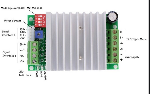

Pat 13 Posté(e) Octobre 2, 2021 Partager Posté(e) Octobre 2, 2021 (modifié) Bonjour a tous C'est bien comme ça que ce branche le TB6000 via le Sheild ? Si oui peut on pour le GND le récuperer sur le moins du -12-24v Et enfin c'est quoi le ENA - et ENA + A+ A+ Modifié (le) Octobre 2, 2021 par Pat 13 Lien vers le commentaire Partager sur d’autres sites More sharing options...
BourrinDesBois Posté(e) Octobre 4, 2021 Partager Posté(e) Octobre 4, 2021 Oui c'est ça, les moins sur fond, les plus sur les signaux. Le en permet de déverrouiller ton pilote. Essais en le laissant comme ça. Lien vers le commentaire Partager sur d’autres sites More sharing options...
Pat 13 Posté(e) Octobre 4, 2021 Auteur Partager Posté(e) Octobre 4, 2021 (modifié) oK Le GND je peu le câbler sur le moins du 24v ? Merci A+ Modifié (le) Octobre 4, 2021 par Pat 13 Lien vers le commentaire Partager sur d’autres sites More sharing options...
BourrinDesBois Posté(e) Octobre 4, 2021 Partager Posté(e) Octobre 4, 2021 Alors oui et non c'est la masse de l'arduino, si les masses sont reliées entre elles pas de soucis, si ce n'est pas le cas, il ne faut pas. Lien vers le commentaire Partager sur d’autres sites More sharing options...
Pat 13 Posté(e) Octobre 6, 2021 Auteur Partager Posté(e) Octobre 6, 2021 Salut En premier la masse ( 0v ou le moins du 24v) de l alim entre dans l arduino elle en ressort pour rentrer dans 1 driver et cette masse est pontée sur tout les drivers (que je vais mettre dans une boite avec leurs sorties en prise aviation) donc jusque là j'ai bon ?? Si oui ,j'ai lu a droite a gauche que ces masses, donc moteur ,ne doivent pas être reliées aux moteurs donc s’arrête juste a la sortie du câble coté moteur, Vrais ou faut ?? A+ Lien vers le commentaire Partager sur d’autres sites More sharing options...

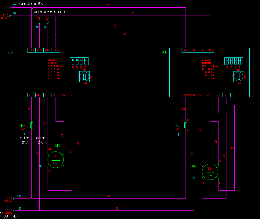

BourrinDesBois Posté(e) Octobre 6, 2021 Partager Posté(e) Octobre 6, 2021 Si tu peux attendre demain, j'ai fait des schémas électrique de branchement des moteurs pas à pas sur des tb6600. Par contre avec des tb6600 j'utilise pas la CNC shield, je vois pas l'intérêt mais bon. Lien vers le commentaire Partager sur d’autres sites More sharing options...

BourrinDesBois Posté(e) Octobre 8, 2021 Partager Posté(e) Octobre 8, 2021 Mon modèle de TB6600 est légèrement différent, pour ton cas clk équivaut à pul, et sur mon exemple il n'y a qu'un seul moins (les moins doivent être relié en interne). Mais la logique est la même. 1 Lien vers le commentaire Partager sur d’autres sites More sharing options...

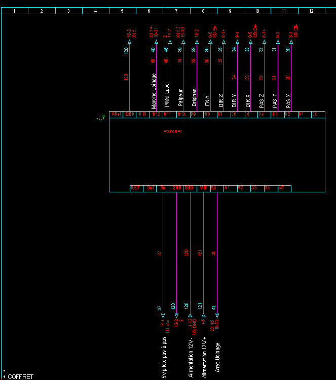

BourrinDesBois Posté(e) Octobre 9, 2021 Partager Posté(e) Octobre 9, 2021 Je sais pas si ça t'aide mais j'ai le plan complet au besoin. Lien vers le commentaire Partager sur d’autres sites More sharing options...
