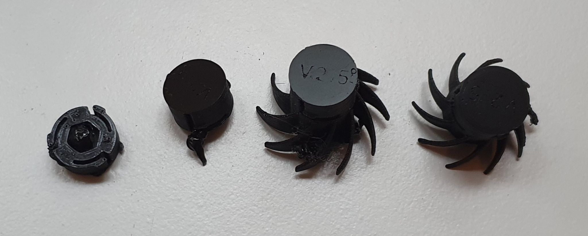

Je viens d'acheter un X2 et je galère, je ne pensais pas que c'était si compliqué de sortie une impression correct.
j'ai suivi de nombreux tuto youtube qui m'ont permis de faire les différents réglages.
- réglage du bed et autoleveling.
- contrôle des axes.
- réglage du PID extrudeur et bed.
- calibrage de l'extrudeur.
j'ai mis tout les réglages en début de gcode
M301 E0 P13.42 I2.01 D22.42
M304 E-1 P17.58 I0.97 D211.42
M92 E468.42
j'ai aussi lu que l'autolevelling était effacé par le G28 alors j'ai mis un M420 S1 après.
doit dont aussi mettre un G29 après le G28 ?, les paramètres de l'autolevelling sont-il conservés et utilisés automatiquement après chaque allumage ?
Impossible de sortir une pièce correcte avec du PLA extrudeur à 200 ou 205 et bed à 60.
J'ai aussi essayé d'imprimer le benchy impossible d'arriver au bout, j'ai par contre réussi à imprimer le cube d'exemple.
Merci pour votre aide ! avant que je la jette par la fenêtre 🙂

Pour ton soucis d'impression dit ce nous qui ce passe et qui empêche d'aller au bout des impressions, sur tes photos mon premier reflexe est d'avoir l'impression que tes pièces ce décoller avant la fin sont entrainé par la tête et de la matière s'agglomère a un endroit.

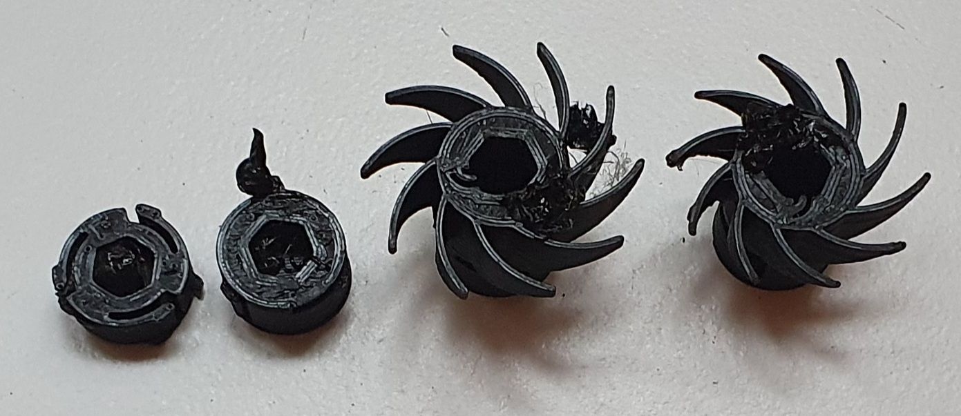

Je pense avoir le même problème ? J'ai bien calibre mon bled a 70 degrés 3fois,
J'ai eu une impression d'une tour à température qui s'est ratée a 6cm de haut. Et là j'ai lancé une impression de 2 petites pièces et a quasiment la fin j'ai eu ce problème cf photo. Les pièces étaient décollées et l'impression continuait dans le vide, je n'était pas présent pendant le problème.
Fil de pla, température bed a 60 et temp extrudeuse 200 degré.
Est un problème de réglage du bed? Problème d'accroche? Il faut un radeau ou bordure? Température trop basse? Mettre de la laque d'accroche?
Merci pour votre aide.

Autoleveling ne veut pas dire ne jamais régler son plateau :
1) régler les 4 coins et le centre avec une feuille de papier : permet de mettre le plateau // à l'axe X
2) faire la procédure de leveling automatique
3) Régler le Z offset (il faut encore la feuille de papier)
Sans ces 3 étapes, ça n'accrochera jamais ou presque.
Si ça n'accroche toujours pas tu peux re régler la partie 3 uniquement
Le plateau doit être propre : pas de doigts sur le plateau, sinon lavage à l'eau et au savon ou à l'alcool isopropylique à 99,9%
Les bordures pourquoi pas, mais ce n'est pas obligatoire
Les radeaux non, avec ce type de pièce ce n'est que du gâchis de pla et de temps.
Tes températures ont l'air tout à fait correctes.

j'ai trouvé la cause de mon problème; je pense qu'à l'usine le heatbreak et la buse n'était pas bien monté, le PLA coulait le long du corps de chauffe et tombait sur l'impression, avec l'isolant en silicone je ne voyais pas la fuite.
J'ai tout démonté, nettoyé et l'impression est correcte maintenant.
