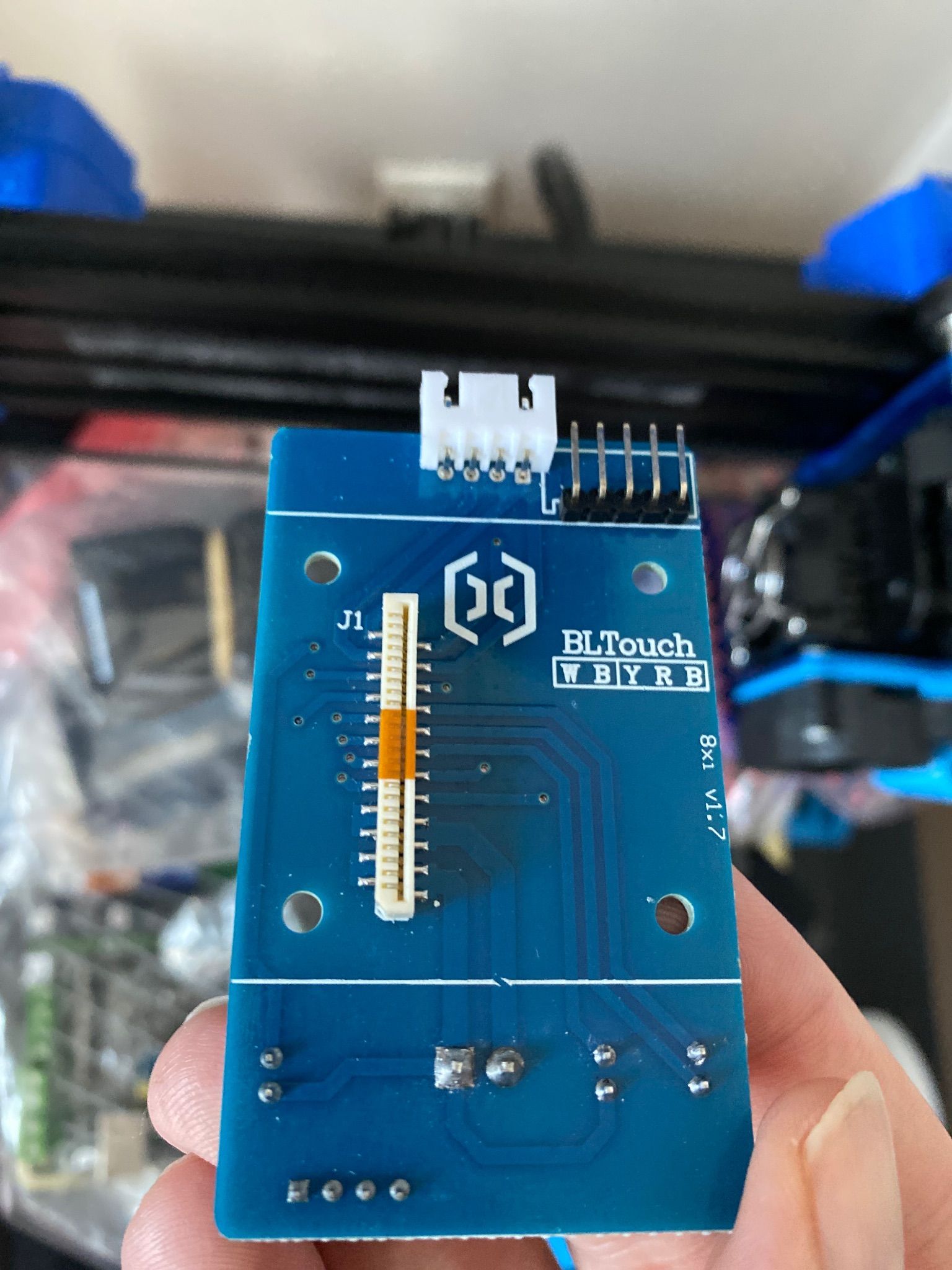

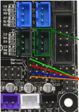

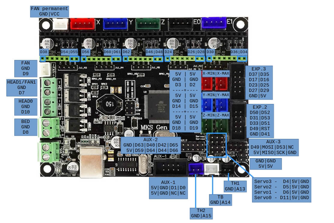

Zaz Posté(e) Octobre 16, 2021 Auteur Partager Posté(e) Octobre 16, 2021 (modifié) Top merci @MrMagounet ! Dites, j'ai un gros doute sur 3 branchements, il y a trop de colle sur les photos que j'ai prises avant démontage, je n'arrive pas à bien visualiser. Il me reste à brancher : 1 cable 3 broches marron (LED de ce que j'ai compris) 1 cable une broche noir (?) 1 cable une broche blanc (?) J'ai entouré pour moi ce que je pense être la bonne place : Cable noir entouré en vert Cable marron entouré en marron Cable blanc entouré en blanc J'ai revérifié les autres branchements, j'espère ne pas m'être trompé, la hantise de regriller la carte... Modifié (le) Octobre 16, 2021 par Zaz Lien vers le commentaire Partager sur d’autres sites More sharing options...

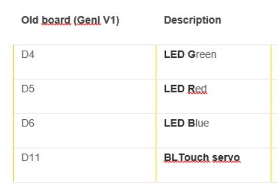

MrMagounet Posté(e) Octobre 16, 2021 Partager Posté(e) Octobre 16, 2021 @Zaz voila qui pourra t'aider je pense ceci est extrait de ma procédure PDF pour le passage d'un MKS Genl V1 a la SgenL V2. Les trois cable marron sont logiquement pour la Led La Pin du haut D4 est le fils led Vert D3, D5 le Rouge, D6 le Bleu, D11 tout en bas c'est le BLT. Si tu branche le connecteur des 3 fils marron a l'envers pas trop de risque juste les couleur ne seront pas les bonnes, par contre pour le D11 c'est plus important c'est le fil du blt le blanc de mémoire. La pin que tu as entouré en vert c'est le Gnd la masse tu peux le mettre sur n'importe quels pin de masse. Une vue détaillé de la GenL V1 qui t'aidera a être sur de ton branchement Lien vers le commentaire Partager sur d’autres sites More sharing options...
Zaz Posté(e) Octobre 16, 2021 Auteur Partager Posté(e) Octobre 16, 2021 (modifié) Oki merci beaucoup pour ces informations @MrMagounet, Pour le noir c'est noté ! Pour le marron aussi, même si je suis sur à 99% du sens de branchement Effectivement, pour le fil blanc, à l'autre bout c'est connecté sur un PCB, c'est écrit S1 (BLTOUCH), donc c'est bien D11 le branchement si je me fis à ta première image ? Grand merci à toi, j'attends ta confirmation avant de rallumer la bête MAJ : Ah mince j'ai oublié de te demander, sur EXP .2, j'ai 2 fils à brancher, on est d'accord que : Fil rouge : GND Fil noir : RST MAJ 2 : Bon, j'ai démarré l'imprimante, la MKS est bien reconnue, par contre, de gros soucis : Le Z monte / descend mais fait un bruit très bizarre, malgré la courroie, ça bouge par a-coups, j'ai l'impression que ça force sur un moteur, c'est pourtant de niveau. Le X / Y ne bougent pas du tout, je modifie les valeurs sur le TFT mais rien ne se passe (les valeurs bougent). La buse chauffe bien, tout comme le bed, les ventilos sont OK. Par contre, j'ai voulu faire un unload du filament, la machine a hurlé (mais rien n'a bougé), j'ai coupé l'alimentation. J'ai vérifié le branchement des nappes, tout me semble ok, pareil pour la MKS, je sais pas d'où ça vient. Autant j'aurais pu comprendre que l'axe Y merde comme j'ai changé le PCB + Nappes, mais l'axe X j'ai rien touché du tout. Problème de drivers ? J'ai remis les 5 aléatoirement (mais dans le bon sens), il n'y a pas d'ordre en particulier ? Modifié (le) Octobre 16, 2021 par Zaz Lien vers le commentaire Partager sur d’autres sites More sharing options...
