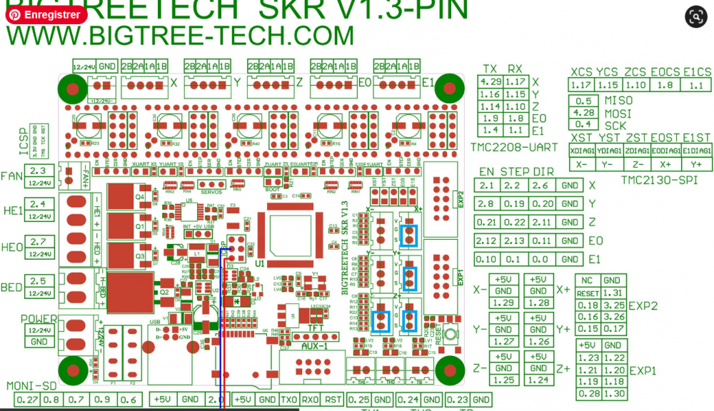

Dgils Posté(e) Octobre 5, 2021 Partager Posté(e) Octobre 5, 2021 (modifié) Bonjour, je viens vers vous car j'ai une delta anycubique like. j'ai pas reussi a la faire fonctionner depuis que je l'ai -l'extrudeur n'a pas assez de peche -les moteurs broutent a la descente -le support de tete en plastique a cassé bref j'ai 1 million de prob dessus. la j'ai fais l'aquisition d'une skr 1.3 (oui ca fait longtemps) et de TMC 5160 (je sais, j'aurais du prendre des 2208 ou 2209, les 5160 sont destine au systeme de puissance. Mais qui peut le plus peut le moins) J'ai passe l'alim en 24v J'ai solutionné le prob des TMC5160 qui generaient systematiquement des erreurs dans le marlin a la compilation j'ai mis la Je viens de faire le montage de la carte sur l'imprimante... Et voila celle ci ne demarre pas. J'ai testé : le voltage aux borne de l'alim 24V le voltage aux bornes de la carte 24V oui j'ai fais attention au sens des cables noir et rouge. J'ai bien configurer le panel dans 4 lignes (j'ai pas le digital) dans le marlin J'ai bien verifier que les 2 map de cable sont dans le bon ordre pour le paneau d'affichage. j'ai une carte memoire dans le slot, elle est reconnu sur mon laptop J'ai essaye avec une alim 12V si je branche la carte via l'USB + change cavalier pour alim USB, le voyant rouge s'allume. La carte est reconnu sous windows pas de temoins led allume quand je passe par alim 12V ou 24V (j'ai verifier le cavalier il est en INT) Pourtant la carte est chaude au touché sur le processeur central. Donc je sais plus quoi faire... lol cette imprimante doit etre maudite. merci pour votre aide si il y a quelqu'un a qui ca parle Modifié (le) Octobre 5, 2021 par Dgils information supplementaire sur un teste de derniere minute. Lien vers le commentaire Partager sur d’autres sites More sharing options...
PPAC Posté(e) Octobre 5, 2021 Partager Posté(e) Octobre 5, 2021 (modifié) Salutation ! Tu a quoi comme écran ? Si tu a un https://reprap.org/wiki/RepRapDiscount_Full_Graphic_Smart_Controller "like" pour moi avec la carte juste branché en USB il devrais s'allumer. A condition d'avoir bien activé se qu'il faut dans le Configuration.h #define REPRAP_DISCOUNT_FULL_GRAPHIC_SMART_CONTROLLER Et d'avoir correctement branché les deux câbles rubans (de temps en temps il y a des rotation de 180° par exemple sur des carte MKS ... donc bien identifier les PINs et ne pas forcement se fier aux détrompeurs des connecteurs ...) A tu vérifié que se n'est pas simplement le contraste a ajuster sur l’écran ? Sinon éventuellement peut tu nous faire des photos de la carte et des branchements et nous passer les fichier Configuration.h et Configuration_Adv.h ? Aussi, a tu testé avec un programme comme Pronterface ou Repetier Host ou ... OctoPrint si tu arrive a ouvrir une connexion avec un ordi en USB. Le firmware marlin répond t'il ? y a t'il des erreurs dans le logs ? et si tu branche tout, les déplacement ou mise en chauffe sont t'il effectif ? (en gros pour savoir si tu a juste l’écran qui n'affiche rien ou si c'est la carte / firmware qui semble en défaut.) Enfin je suppose que tu l'a déjà regardé mais pour références : https://github.com/bigtreetech/BIGTREETECH-SKR-V1.3/tree/master/BTT SKR V1.3 Modifié (le) Octobre 5, 2021 par PPAC Lien vers le commentaire Partager sur d’autres sites More sharing options...

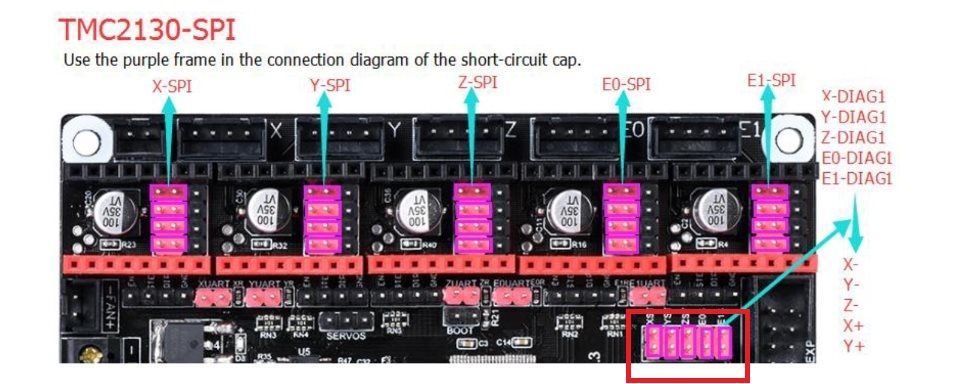

fran6p Posté(e) Octobre 11, 2021 Partager Posté(e) Octobre 11, 2021 Je ne connais pas ce «fabricant» Kingprint (des photos, un lien vers la boutique ?). Pour que les TMC5160 (même paramétrage physique que des TMC2130) fonctionnent en mode SPI, les cavaliers doivent être placés sous le pilote comme sur la photo ci-dessous (apparemment ce que tu as fait) mais également il faut placer les cavaliers de «diagnostiques» (encadré rouge) : Il y a 15 heures, Dgils a dit : Je veux dire je n'ai pas les menus pour deplacer la tete en xy ou z quand je chauffe la tete ou le bed la temperature ne se coupe pas lorsqu'elle atteinds la valeur selectionnee. (je dois eteindre la machine pour pas cramer les resistances) Pour les menus, le bon écran est bien déclaré ? Pour la chauffe, peut-être un problème matériel sur la carte elle-même (un / plusieurs Mosfets HS) ? Redonne ton fichier configuration.h actuel (celui ayant été utilisé pour la compilation). Après flashage du firmware, tu as bien remis à zéro l'EEPROM (M502 puis M500 ou via l'écran si l'option «Init EEPROM» est disponible) ? Lien vers le commentaire Partager sur d’autres sites More sharing options...

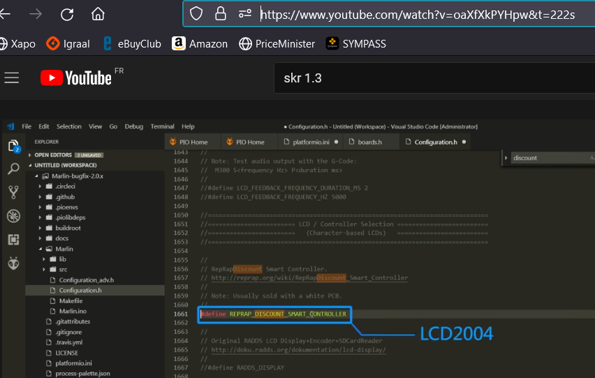

Dgils Posté(e) Octobre 11, 2021 Auteur Partager Posté(e) Octobre 11, 2021 oui les cavalier de diag sont correctement placés aussi. oui l'ecran est bien declare, j'ai regardé la video de btt skr 1.3 c'est le premier ecran a 3min41 pour la chauffe, ca chauffe, le capteur de temp donnes bien le retour d'information. Je suis quand meme etonne car avec une alim 24V la tete atteinds 200 deg en moins de 30 secondes. Pareil pour le plateau pour chauffer a 60deg c'est genre 30sec. Avec la ender et une alim de 24V il faut genre 1min pour atteindre 200 et genre 2 min pour le plateau a 60 Pour info que j'utilise le fichier config.H et adv config.H telecharger du lien que tu m'as donné ou celui que j'ai refait a la base j'ai le meme resultat. Il manque des lignes dans les menus. Je dirais comme si le fichier n'etait pas chargé dans la carte/pas totalement chargé. Alors je dis "comme si" car : je prends la carte memoire je l'efface. Elle est formate FAT je cree le fichier FIRMWARE.CUR (0Ko) je lance visual basic je clic sur PIO build pour tester si tout est ok. je clic sur PIO: upload pour envoyer le fichier sur la carte memoire le fichier firmware.bin est cree sur la carte memoire (143Ko) Je mets la carte memoire dans le lecteur SKR J'allume l'ecran indique le en premier la version du marlin : 2.0.9.1 puis dans le menu info : le nom de l'imprimante que je modifie a chaque fois avec un +1 pour etre sur que j'ai la version que je charge. Donc l'upload dans la carte est fait. Quand je reccupere la carte memoire pour la relire sur le PC. Le fichier firmware.bin a disparu et le fichier firmware.cur est de 143Ko. Il y a 7 heures, fran6p a dit : rmware, tu as bien remis à zéro l'EEPROM (M502 puis M500 ou Pour le flashage, je suppose que c'est au demarrage, je n'ai pas besoin de faire d'operation speciale ? J'ai refais toute l'operation et cette fois ci apres le demarrage j'ai ete dans les menu de l'ecran configuration\advanced settings\initialize eeprom\init. mais ca change rien En attach, les 2 fichiers cof et adv conf J'ai peut etre oublier un truc, mais je sais pas quoi, car j'ai suivi la procedure de la video de la SKR 1.3 + la video du TMC1.1 sur YT. Est ce qu'il y a une manip a faire par exemple avec l'USB de la carte ? Peut etre possible d'organiser un webex/zoom ou autre. Peut etre que tu verras un truc que j'ai mal fait ou que je ne decrit pas ... Encore merci pour ton/votre aide. Pour rappel. Que ce soit avec n'importe quelle version de marlin SKR uploader, j'ai le meme resultat avec les menus manquant. Pour les ref de mon matos : https://www.amazon.fr/gp/product/B07QMLBVQZ/ref=ppx_yo_dt_b_asin_title_o09_s00?ie=UTF8&psc=1 pour info cette carte est une bbt elle est arrive dans la boite btt avec le canard jaune en plastique. https://www.amazon.fr/Kingprint-Stepstick-Silencieux-dissipateur-dimprimante/dp/B07Q1HRN17 Configuration_adv.h Configuration.h Le blabla de juste avant... etait valide jusqu'a maintenant. _______________________________________________________________________________________________________________________________________ Bon, je viens de faire un test en activant des fonctions que je n'avais pas vu (j'ai regarde a nouveau la video de config. genre le transfert a 115200 au lien de 250000 + les fonctions spi .dans le fichier adv.. comme quoi meme avec la version SKR 1.3 + tmc5160 du git hub... il y a encore des trucs faux... bref bref bref ne jamais faire confiance. Et miracle. Quand je mets la carte dans le lecteur. Il me propose immediatement de faire l'upload. maintenant la temperature fonctionne par contre au niveau de la tete ca va tellement vite que quand je mets 30 il monte a 42 avant de se stabiliser pour redescendre a 30 Le bed chauffe correctement maintenant. Pour info le ventilo fonctionnait avant, et il fonctionne toujours. Je n'ai toujours pas dans le motion les menus deplacements X Y Z pour regler les hauteur et voir si les moteur tournent dans le bon sens. Donc du coup est ce que qq1 saurait ou se trouve cette focntionnalite dans les fichiers du marlin, peut etre elle est desactivé.... Est ce que avec le port USB de la carte + pronterface je peux piloter l'imprimante pour les deplacements ? _________________________________________________________________________________________ Bon pour resumer et apres quelques nouveaux tests. -je n'ai toujours pas les menu de move des moteurs dans configuration -j'ai connecte L'usb au laptop et le com5 s'active sur le laptop mais pronterface n'arrive pas a se connecter (j'ai mis pronterface en 115200) -si je fais un home move l'imprimante ne bouge aucun moteur et se met en erreur, je dois faire un reset. Lien vers le commentaire Partager sur d’autres sites More sharing options...
fran6p Posté(e) Octobre 12, 2021 Partager Posté(e) Octobre 12, 2021 Pour l'absence de menus, pas d'idée. La documentation de Marlin pour les écrans LCD, indique normalement les options qui devraient être activées pour que certaines soient présentes. Il semble qu'il y ait des «particularités» quand l'imprimante est de type Delta. C'est peut être dû à ton écran également que je n'ai jamais utilisé (j'ai des REPRAP_DISCOUNT_FULL_GRAPHIC_SMART_CONTROLLER et pas un REPRAP_DISCOUNT_SMART_CONTROLLER ). Avant de pouvoir déplacer un axe, avec une Delta, il faut réaliser d'abord la mise à l'origine. Peut-être le soucis avec le menu «motion» ? Concernant tes problèmes de communication via USB avec Pronterface, le pilote «smoothieware» qui gère l'USB pour la carte à base de LPC1768 a bien été installé comme indiqué dans le document PDF ? Pour tes mises en chauffe rapides, il faudra probablement que tu réalises un PID ( M303 ) afin d'adapter à ton propre matériel (voir par exemple l'étape 5 ici ). Lien vers le commentaire Partager sur d’autres sites More sharing options...

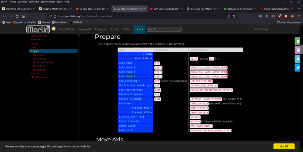

Dgils Posté(e) Octobre 13, 2021 Auteur Partager Posté(e) Octobre 13, 2021 Bon j'ai avancé mais je suis toujours bloqué. En fait il me manque une partie du menu prepare sur toutes les options ci dessous, je n'ai que auto home lvl bed et disable stepper : C'est dommage parce que il y a plein de fonction auquel j'ai pas access. D'apres le site, ce module n'est pas accessible si l'imprimante est en print mode... Mais la, elle y est pas. Concernant le menu par rapport au LCD panel. Ce type de menu est disponible sur cet ecran LCD. Je le sais car j'ai une version pour une autre carte type 2560 sur laquelle ce menu existe. J'avoue que avec la derniere version de marlin 1.1.x ce menu a disparu... Pour le menu motion : Comme dit au dessus : j'ai que 3 options : -auto home -lvl bed -disable stepper Probleme de pilotage via pronterface : RESOLU il faut #define SERIAL_PORT -1 il etait a 0. Donc maintenant pronterface reconnait l'imprimante. du coup je peux me passer des fonctions de move des axes dans le menu. J'ai pas smothieware mais marlin donc Maintenant voici le nouveau probleme. Qui est LE probleme : Si de pronterface j'essayes de bouger un des axes a partir d'une commande G code ou de faire un auto home, mais aussi en utilisant les menu auto home de l'imprimante : SENDING:G28 echo:busy: processing echo:busy: processing echo:busy: processing echo:busy: processing echo:Homing Failed Error:Printer halted. kill() called! [ERROR] Error:Printer halted. kill() called! -Aucun moteur ne bouge -apres quelques secondes l'imprimante crash et je dois faire un reset. -les moteurs sont froids Si j'essayes de deplacer la tete a partir de pronterface a partir des outils de deplacement manuel il n'y a aucune reaction. Du coup j'ai aussi essayé le moteur extrudeur. Donc prechauffe (attention la du coup je viens de comprendre si je monte pas par palier... je fume la cartouche de chauffe) Et quand j'essayes l'extrusion le moteur ne bouge pas Si tu as la question : tu t'es pas tromper dans la connectique des moteurs : j'ai pas de detrompeurs sur les connecteurs moteur stepper au niveau de la carte. Alors j'ai essaye les 2 sens. Mais d'apres les videos de la carte skr et tmc je suis dans le bon sens. Si je test la fonction M119 etat des endstop il n'y a aucun retour. Normalement je devrais avoir les 4 endstop listés et le status. pour info j'ai dans le marlin : //#define USE_XMIN_PLUG //#define USE_YMIN_PLUG #define USE_ZMIN_PLUG // a Z probe //#define USE_IMIN_PLUG //#define USE_JMIN_PLUG //#define USE_KMIN_PLUG #define USE_XMAX_PLUG #define USE_YMAX_PLUG #define USE_ZMAX_PLUG //#define USE_IMAX_PLUG //#define USE_JMAX_PLUG //#define USE_KMAX_PLUG Le end stop est bien connecte (carres bleus sur la carte) En esperant que ca te/vous donne des idees sur quoi chercher/modifier. Lien vers le commentaire Partager sur d’autres sites More sharing options...
fran6p Posté(e) Octobre 13, 2021 Partager Posté(e) Octobre 13, 2021 Désolé mais là, aucune idée N'ayant pas d'imprimante de ce type d'architecture (delta), si des possesseurs de ce type d'imprimante pouvaient intervenir pour éclairer le sujet ce serait le top. Lien vers le commentaire Partager sur d’autres sites More sharing options...
