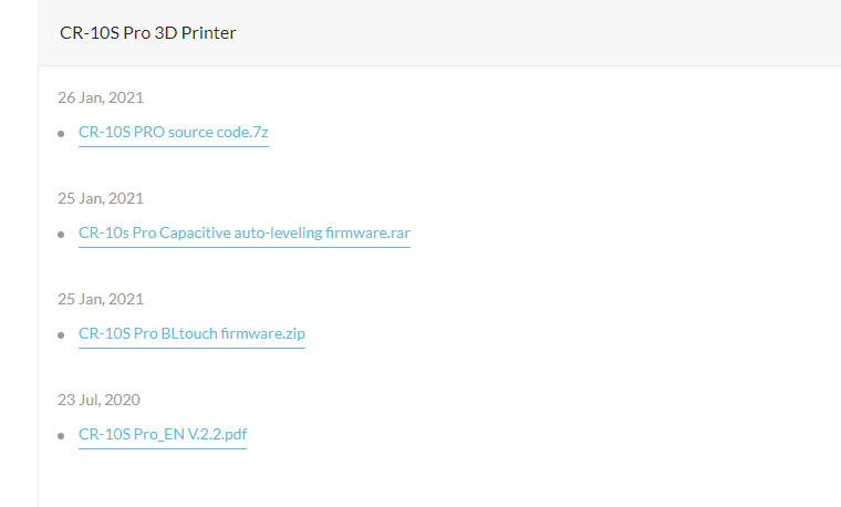

hyoti Posté(e) Octobre 10, 2021 Partager Posté(e) Octobre 10, 2021 (modifié) il y a 36 minutes, GuiGui91 a dit : j'ai mis le cavalier sur les ports la ou y'a le capteur du bl touch. J'ai mis ensuite sur en dessous du Y (z+ j'ai l'impression) Resultat rien ne bouge comme dans la video (dessous Y) j'ai remis sur l'autre celui de la photo (video Z-) cela va au dela du contact bl touch. Une idée? dessous Y.MOV z-.MOV Le lien vidéo ne marche pas, glisse dans les fichiers à joindre à moins qu'il soit trop gros. Lorsque l'aiguille du Bltouch descend pour palper est-ce que la diode rouge s'éteint ? A ce moment là tu ne dois plus voir qu'une petite bleu. Au fait Tu as un CR10S pro je suppose version v1. As tu le bon firmware avec le BLtouch. https://www.creality.com/download Modifié (le) Octobre 10, 2021 par hyoti ajout Lien vers le commentaire Partager sur d’autres sites More sharing options...
GuiGui91 Posté(e) Novembre 3, 2021 Auteur Partager Posté(e) Novembre 3, 2021 bonjour et merci a tous, j'ai remonté mon fil noir et blanc sur l'autre connecteur Z et j'ai mis un cavalier au niveau du branchement sur la carte sur le haut de l'impriamte. Tout fonctionne du coup , merci encore pour le coup par contre j'avais dans le firmware par defaut une fonction safe mode eco pour le plateau. La temperature passait de 50 à 25 ou 22 je crois au cours de l'impression pour economiser de l'energie. J'ai l'impression qu'avec le firmware tinymachine ce n'est plus possible. non? Lien vers le commentaire Partager sur d’autres sites More sharing options...
