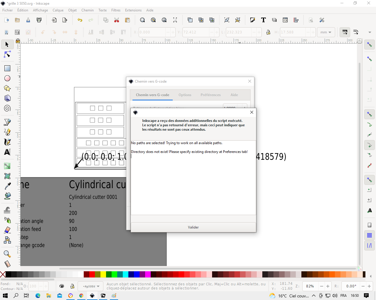

rampa Posté(e) Octobre 10, 2021 Partager Posté(e) Octobre 10, 2021 Bonjour, après avoir fait le dessin avec "inkscape", je cherche a faire un Gcode afin de pouvoir découper les pièces, mais a chaque fois que je cherche a le mettre dans "openbuilds" je n'arrive pas a finir la programmation, j'ai du oublier command cela fonctionne !!!!! Je juin le fichier grille 3 5050.svg Lien vers le commentaire Partager sur d’autres sites More sharing options...

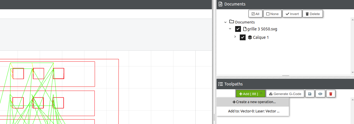

PPAC Posté(e) Octobre 10, 2021 Partager Posté(e) Octobre 10, 2021 Salutation ! https://software.openbuilds.com/ je parle sans savoir, mais il me semble qu'il faut passer par "OpenBuild CAM" https://cam.openbuilds.com/ pour générer le gcode ... Lien vers le commentaire Partager sur d’autres sites More sharing options...
rampa Posté(e) Octobre 10, 2021 Auteur Partager Posté(e) Octobre 10, 2021 oui, j'y suis aller, mais comme je n'arrive pas a compléter le fichier sur inkscape, openbuild ne fonctionne pas. Dans mon fichier il doit y avoir une chose que je n'ai pas fait, mais je ne sais pas quoi ??? Lien vers le commentaire Partager sur d’autres sites More sharing options...
PPAC Posté(e) Octobre 10, 2021 Partager Posté(e) Octobre 10, 2021 Une histoire d'un choix de Toolpaths ? Lien vers le commentaire Partager sur d’autres sites More sharing options...
rampa Posté(e) Octobre 10, 2021 Auteur Partager Posté(e) Octobre 10, 2021 Je viens encore de tester et il ne veux pas créer le Gcode, je en comprend pas ou est la faute ??? voici le nouveau fichier corrigé, mais il ne va toujours pas pour le Gcode !!!!! grille 3 5050.svg Lien vers le commentaire Partager sur d’autres sites More sharing options...
PPAC Posté(e) Octobre 10, 2021 Partager Posté(e) Octobre 10, 2021 (modifié) A tu bien de coché un/des élément(s) dans l’arborescence "Documents" et a tu bien ajouté un "Toolpaths" ? car avec ton fichier .svg j'arrive a générer un .gcode mais j'ai pris au pif pour la config. de la machine et le Toolpaths. Peut tu faire une capture d’écran quand tu a l'erreur (si tu a bien une erreur pour avoir le message ... ) ? Modifié (le) Octobre 10, 2021 par PPAC Lien vers le commentaire Partager sur d’autres sites More sharing options...
rampa Posté(e) Octobre 10, 2021 Auteur Partager Posté(e) Octobre 10, 2021 voici la réponse qu'il donne dans inkcape Lien vers le commentaire Partager sur d’autres sites More sharing options...

Invité Posté(e) Octobre 10, 2021 Partager Posté(e) Octobre 10, 2021 sous inkscape, il faut , après avoir enregistre le fichier dans le menu "extension" choisir "gcodetools" puis "bibliotheque d'outils", choisir "defaut" sur le dessin, apparais la fenetre de programation de l'outils avec l'outil "texte" il faut suprimer (none) dans la ligne : gcode before path et remplacer par M3 S xxx (ou xxx est la vitesse de la broche ou la puissance du laser en cas d'utilisatioon avec le laser, il faut aussi modifier le (none) sur la ligne :gcode after path en M5 ensuite, reprendre dans le menu "extension" choisir "gcodetools" et choisir "points d'orientation" laisser "mode 2 points , surface Z à 0, profondeur sur l'axe Z à 1 et unité en mm puis valider ensuite reprendre encore une fois dans le menu "extension" choisir "gcodetools" choisir "chemin vers gcode" dans l'onglet "preferences" donner un nom de fichier ecrire le chemin ou va etre enregister le fichier si broche regler la hauteur du Z à quelques mm , si laser le laisser à 0 postt processeur sur "aucun" laisser les autre cases vides dans l'onglet "options" echelle sur l'axe Z laisser à 1 décalage sur l'axe Z , laisser à 0 pour laser, ou mettre la valeur de chaque passe pour la broche rayon d'arc minimum doit etre à 0,05 par défaut (je n'ai pas testter d'autres valeures) passer à l'onglet "chemin vers Gcode" tolerrance de l'interpretation sur 0 profondeur de division maximale à 0 pour laser ou la profondeur de chaque passe pour les broche garder pour l'ordre de découpe "chemin par chemin" fonction de profondeur = d (je n'ai pas testter d'autres valeures) eventuellment cocher la case trier les chemin pour reduire la distance rapide et cliquer enfin sur "appliquer" selon le dessin (et surtout l'ordinateur) ça peu etr elong valider la message qui apparais aller chercher le fichier ainsi creer dans le repertoire avec le logiciel de control de la machine ou le mettre sur la carte mémoire pour machine indépendante perso, je teste le fichier avec "CAMotcs" pour voir le rendu ou CNCjs qui me fait voir si le dessin est bien pour ma machine et ne va pas déborder je suis sous mac et tout fonctionne parfaitement ainsi j'ai une 3018 comme beaucoup ici, ainsi qu'une imprimante 3D anet A8 avec laquelle j'ai fait mes premiers pas Patrick Lien vers le commentaire Partager sur d’autres sites More sharing options...
rampa Posté(e) Octobre 11, 2021 Auteur Partager Posté(e) Octobre 11, 2021 voici l'image dans inkscape @patrick 76 Merci, j'ai suivi tous comme inscrit et je suis enfin arrivé a faire un Gcode, et avec le teste, tous fonctionne, encore merci pour le dépannage Lien vers le commentaire Partager sur d’autres sites More sharing options...
