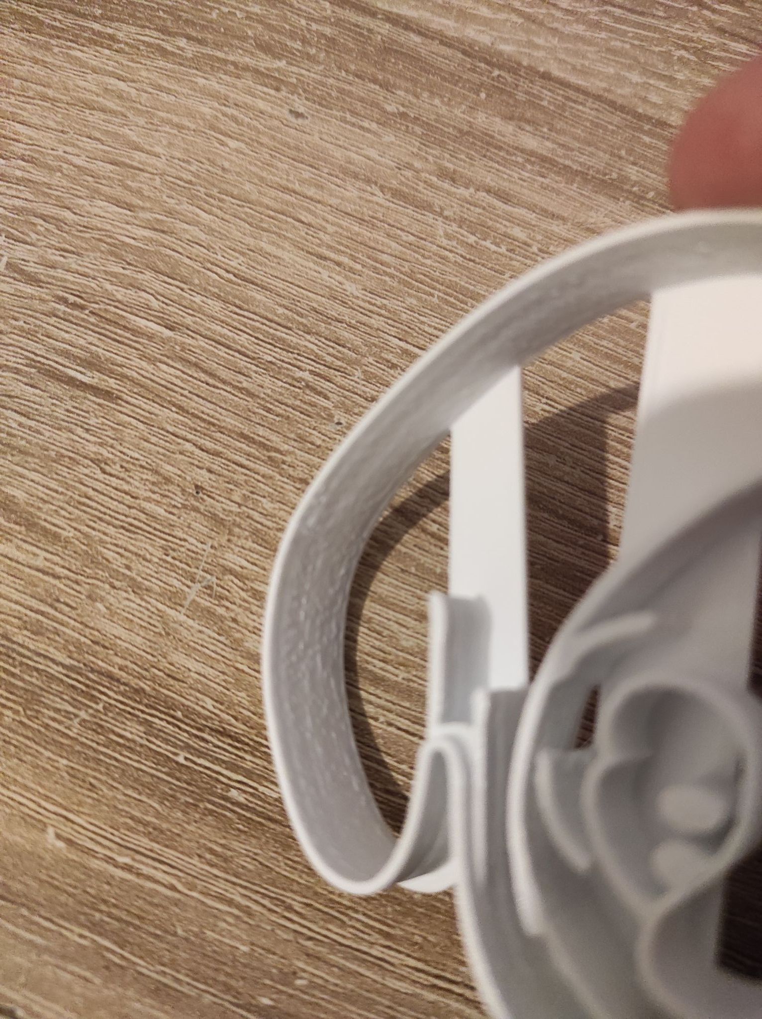

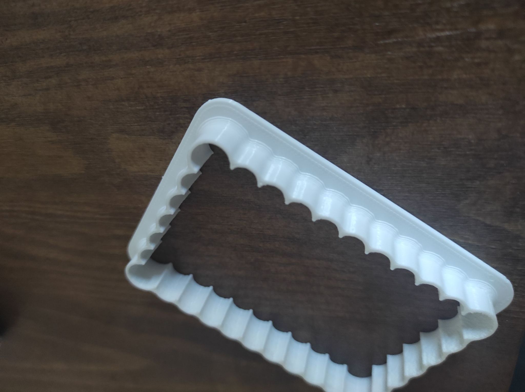

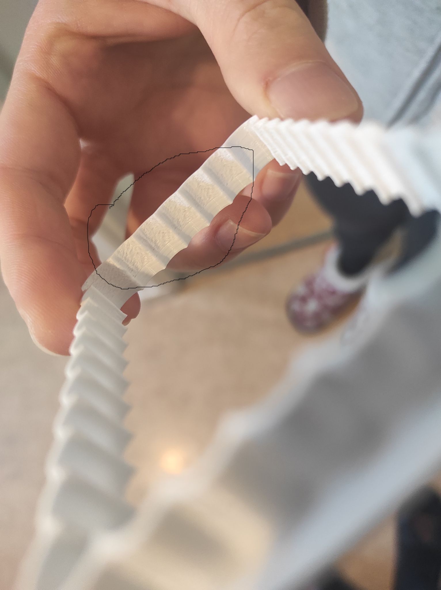

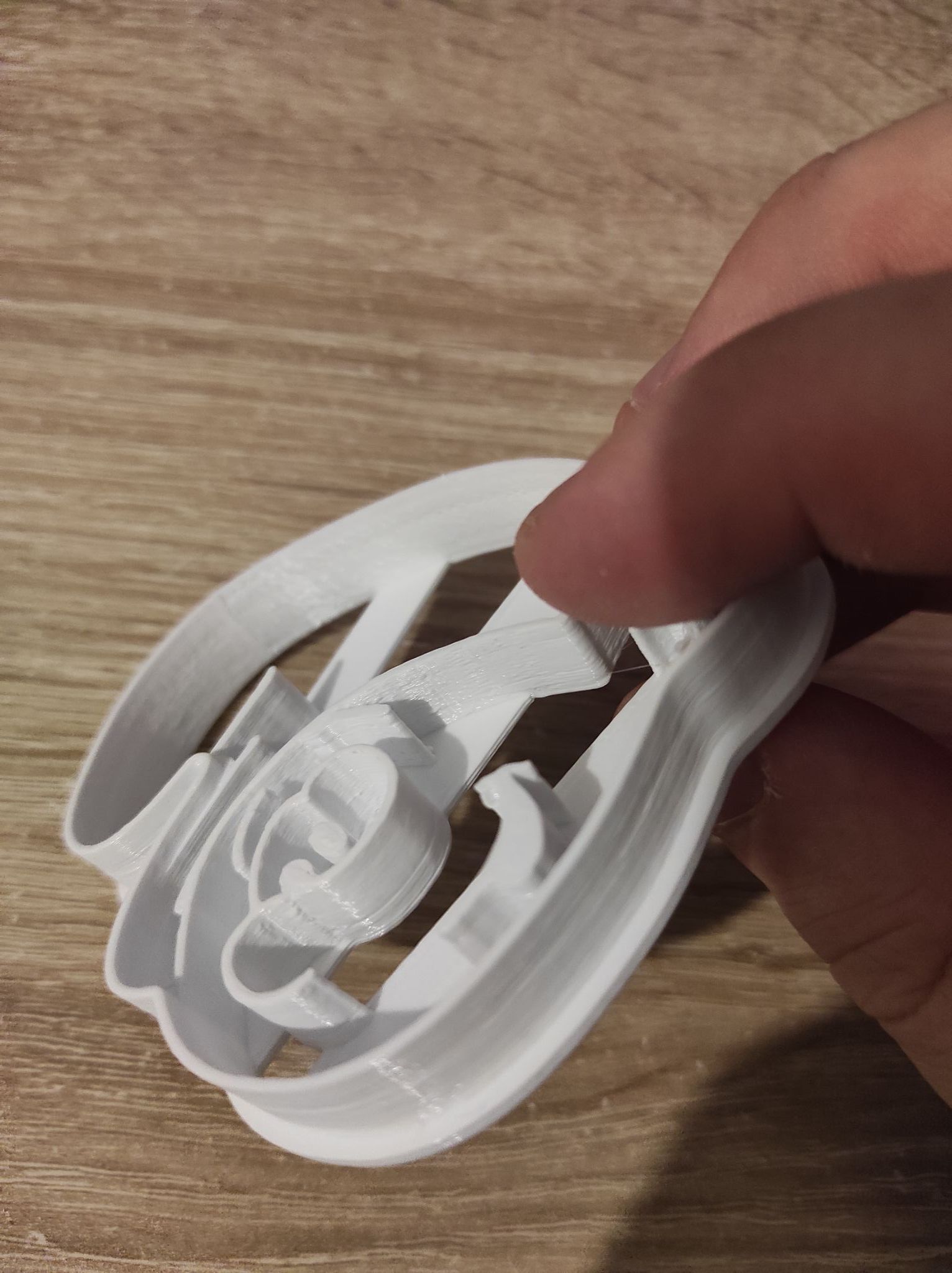

Stryken Posté(e) Octobre 10, 2021 Partager Posté(e) Octobre 10, 2021 Bonjour, je souhaite connaitre vos avis sur le visuel de mes print sur ma ender 3 J'ai l'extérieur de ma pièce plutôt bien mais à l'intérieur il et tout râpeux et non lisse je me pose la question ci cela ne vient pas d'un point dur ou autres je n'arrive plus à faire en sorte que sa soit lisse comme avant partout intérieur & exterieur pouvez vous me donner ci vous avez une petite idée ? Lien vers le commentaire Partager sur d’autres sites More sharing options...

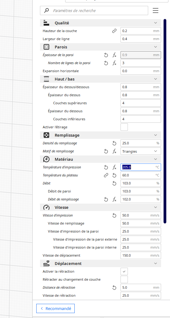

Idealnight Posté(e) Octobre 10, 2021 Partager Posté(e) Octobre 10, 2021 Quels sont tes vitesses d'impression ? Rétraction ? Lien vers le commentaire Partager sur d’autres sites More sharing options...
Stryken Posté(e) Octobre 10, 2021 Auteur Partager Posté(e) Octobre 10, 2021 il y a 1 minute, Idealnight a dit : Quels sont tes vitesses d'impression ? Rétraction ? Salut, Idealnight merci a toi de m'aider tu ma déjà aider pour d'autre problème que j'ai résolu merci à toi Vitesse d'impression 50 Rétraction 25 Vitesse de rétraction 5 Lien vers le commentaire Partager sur d’autres sites More sharing options...
Idealnight Posté(e) Octobre 10, 2021 Partager Posté(e) Octobre 10, 2021 Avec plaisir J'aurais voulu avoir les détails de toutes les vitesses (paroi, remplissage etc...) Et si tu as une pièce imprimée ayant le problème mais d'une autre couleur cela aiderait car sur du blanc pas facile de voir le défaut Lien vers le commentaire Partager sur d’autres sites More sharing options...
Stryken Posté(e) Octobre 10, 2021 Auteur Partager Posté(e) Octobre 10, 2021 il y a 13 minutes, Idealnight a dit : Avec plaisir J'aurais voulu avoir les détails de toutes les vitesses (paroi, remplissage etc...) Et si tu as une pièce imprimée ayant le problème mais d'une autre couleur cela aiderait car sur du blanc pas facile de voir le défaut Sa marche Oui je vous envoi sa de suite je ne comprend pas car j'ai imprimer plusieurs contour avant avec le blanc c'était parfaitement net et lisse j'utilise autrement un bleu Paillette et je ne rencontre aussi le problème mais beaucoup moins voyant il y a 17 minutes, Idealnight a dit : Avec plaisir J'aurais voulu avoir les détails de toutes les vitesses (paroi, remplissage etc...) Et si tu as une pièce imprimée ayant le problème mais d'une autre couleur cela aiderait car sur du blanc pas facile de voir le défaut J'ai fait une autre pièce en blanc et le résultat n'est pas moche mais je trouve que sa manque en finition comparer a ce que j'ai pu avoir avec le même pla avant Lien vers le commentaire Partager sur d’autres sites More sharing options...
Idealnight Posté(e) Octobre 10, 2021 Partager Posté(e) Octobre 10, 2021 Ok niveau logiciel rien de choquant mais pourquoi avoir augmenter le débit au delà de 100% ? On va regarder côté matériel: - as-tu tester les excentriques ? - as-tu toujours l'extrudeur en plastique noir ? - as-tu fais des modifs matériel ? - as-tu vérifier autour de la buse voir si t'avais une fuite/bouchon ? Lien vers le commentaire Partager sur d’autres sites More sharing options...
