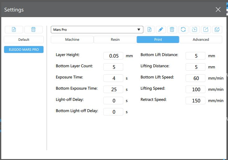

Yo' Posté(e) Octobre 10, 2021 Partager Posté(e) Octobre 10, 2021 Salut @Neustrie Lorsque j'ai installé Chitubox, j'ai eu le même pb que toi avec les .ctb que j'ai résolu en installant la V1.8.0 Beta. Voici mes réglages pour de la résine WaterWashable (la seule que j'utilise) Le réglage du Z ainsi que l'étendue de la surface de contact sont primordiaux. Lien vers le commentaire Partager sur d’autres sites More sharing options...
Neustrie Posté(e) Octobre 11, 2021 Auteur Partager Posté(e) Octobre 11, 2021 (modifié) Salut @Yo' que entend tu l'etenduede la surface Modifié (le) Octobre 11, 2021 par Yo' Suppression de la citation du message précédent Lien vers le commentaire Partager sur d’autres sites More sharing options...
Yo' Posté(e) Octobre 11, 2021 Partager Posté(e) Octobre 11, 2021 La pièce que tu imprime est attachée au plateau et supporte son propre poids. Si la base de la pièce est trop petite, la pièce ne tiendra pas. Lien vers le commentaire Partager sur d’autres sites More sharing options...

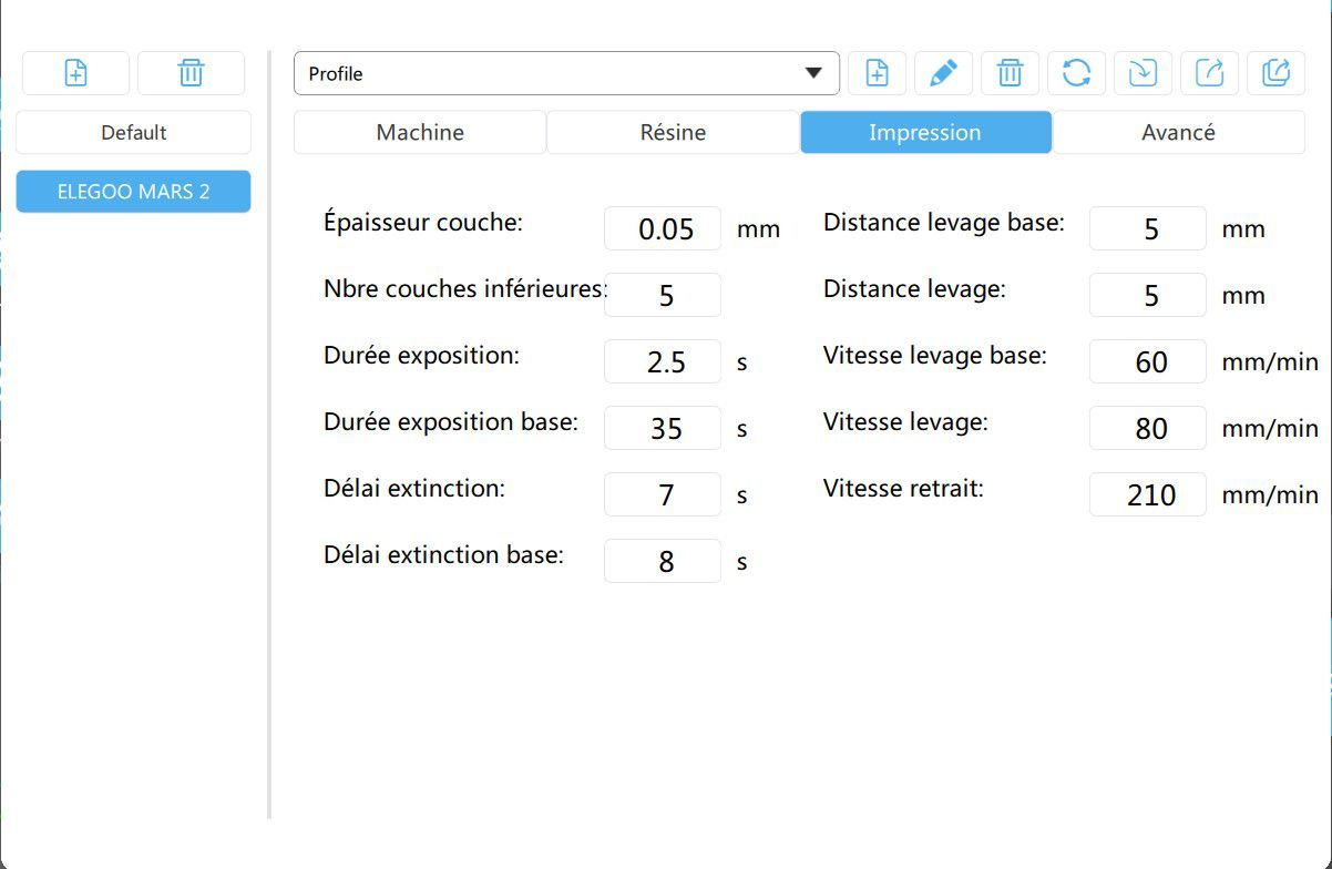

papajds Posté(e) Octobre 12, 2021 Partager Posté(e) Octobre 12, 2021 Bonjour, voici mes réglages sur Mars 2 et résine a l'eau "Elegoo ceramic grey" ça fonctionne très bien chez moi. Lien vers le commentaire Partager sur d’autres sites More sharing options...
