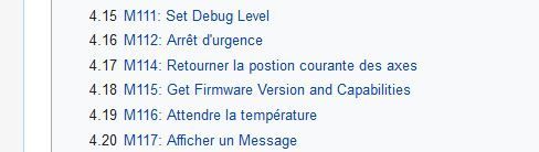

Suivant tes recommandations, je m'attelle à découvrir sur le site de G-code/fr les différentes commandes et j'ai découvert ce M114 qui donne la position de la tête après avoir exécuté un home et aussi après l'avoir déplacé, mais je ne sais pas comment l'exploiter. 😛

Donc quand tu fais la mise à l'origine (home sweet home), quelles coordonnées sont retournées après un M114 (G28 puis M114) ?
Pour les commandes Gcode, j'utilise plus ce site (plus adapté à Marlin) mais uniquement dans la langue de Shakespeare 😞, celui de Reprap concerne en plus de Marlin d'autres firmwares mais existe en version dans la langue de Molière 🙂.
