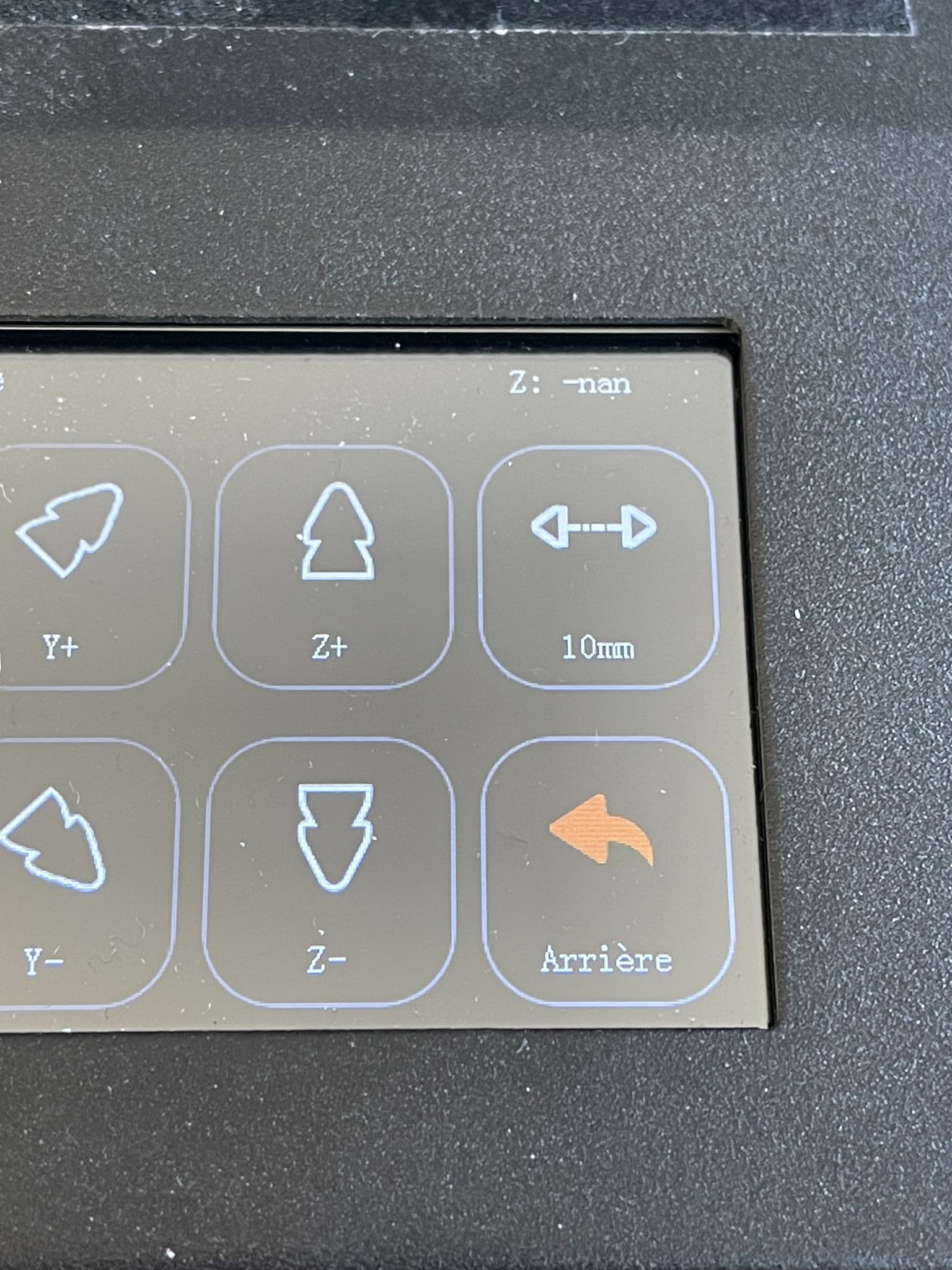

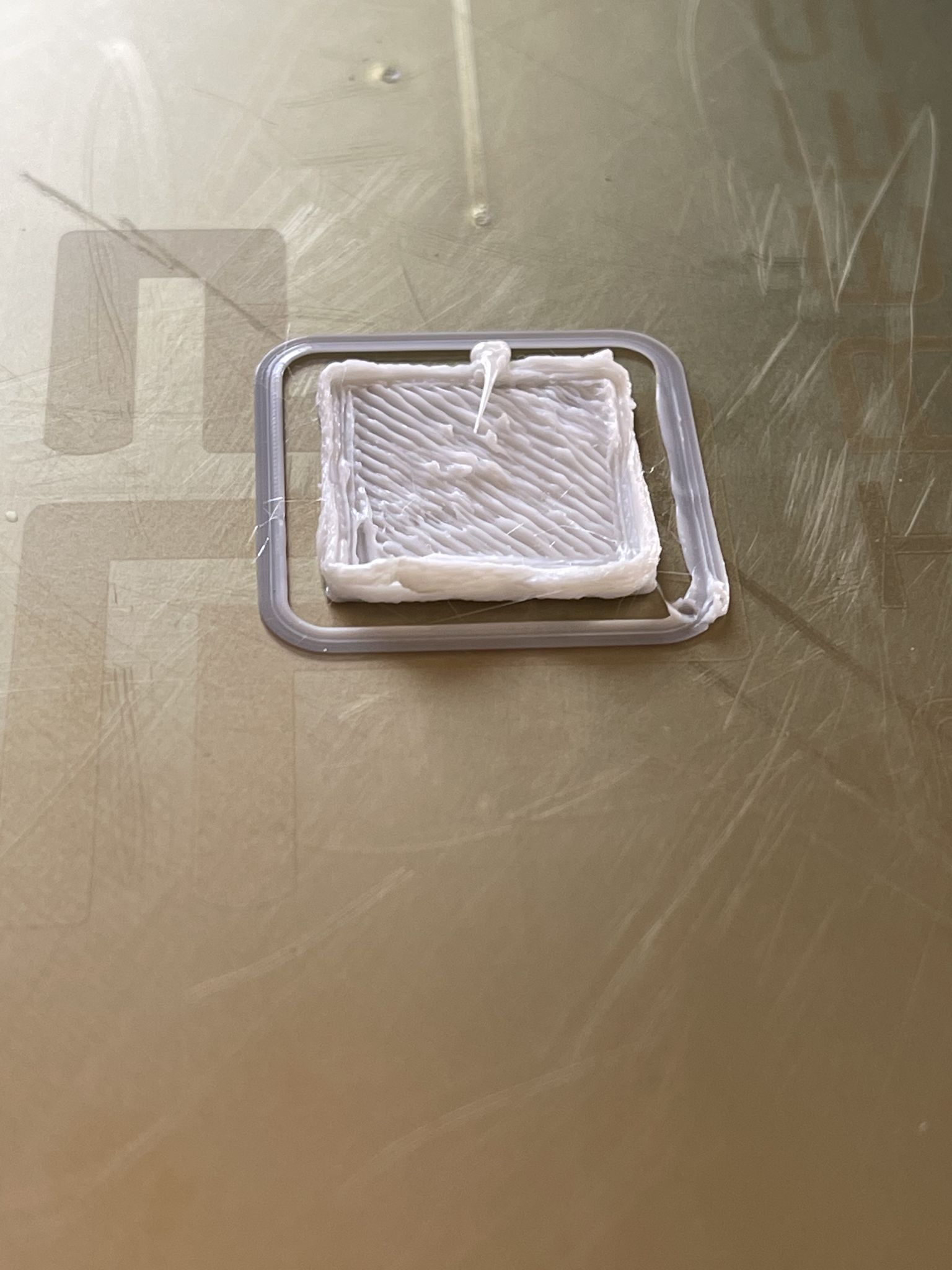

EtienneD12 Posté(e) Octobre 13, 2021 Partager Posté(e) Octobre 13, 2021 Salut à tous, J'ai un problème et je m'en remets à vous, L'axe Z de ma D12 ne monte plus depuis quelques jours pendant les impressions. Pourtant j'arrive à faire monté la tête via l'écran de l'imprimante ce qui me fait me dire que le moteur fonctionne. Je précise que j'ai monté un BLTouch qui fonctionnait bien jusqu'à ce soucis, du coup, dans le doute je l'ai enlever tout rebrancher comme à l'origine et réinstaller le firmware officiel. Je précise également que j'ai testé avec deux slicer différents (Cura et Prusaslicer) et le résultat est le même. Je sèche complètement... Merci d'avance. 27CEB153-6631-45A3-970C-A998177691FD.heic Lien vers le commentaire Partager sur d’autres sites More sharing options...

EtienneD12 Posté(e) Octobre 13, 2021 Auteur Partager Posté(e) Octobre 13, 2021 Merci de ton retour, C'est noté pour le format de fichier merci pour la conversion. Pour le Gcode je n'ai pas trouvé comment l'exporter est-ce qu'une capture suffit?? Je dis peut être une bêtise mais si le problème persiste en changeant le slicer ça ne peut venir que de l'imprimante, ou du firmware éventuellement. il y a 46 minutes, PPAC a dit : Edit : Après un home, Pour un déplacement en Z de 100 demandé via l’écran tu a bien 100 (un objet de 100 mm passe pile sous la buse ) en réel ? Vérifier les câbles et connecteur du moteur Z (si pas un faux contacte dans une certaine positions ?) Alors la tête se déplace bien par contre si je fais un home avant j'ai comme une erreur et le Z ne veut plus bouger et j'ai "nan" a la place de la valeur. Lien vers le commentaire Partager sur d’autres sites More sharing options...

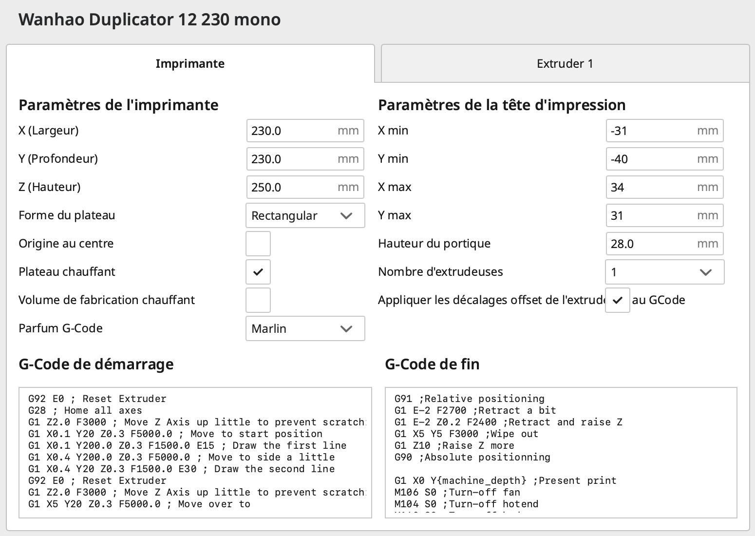

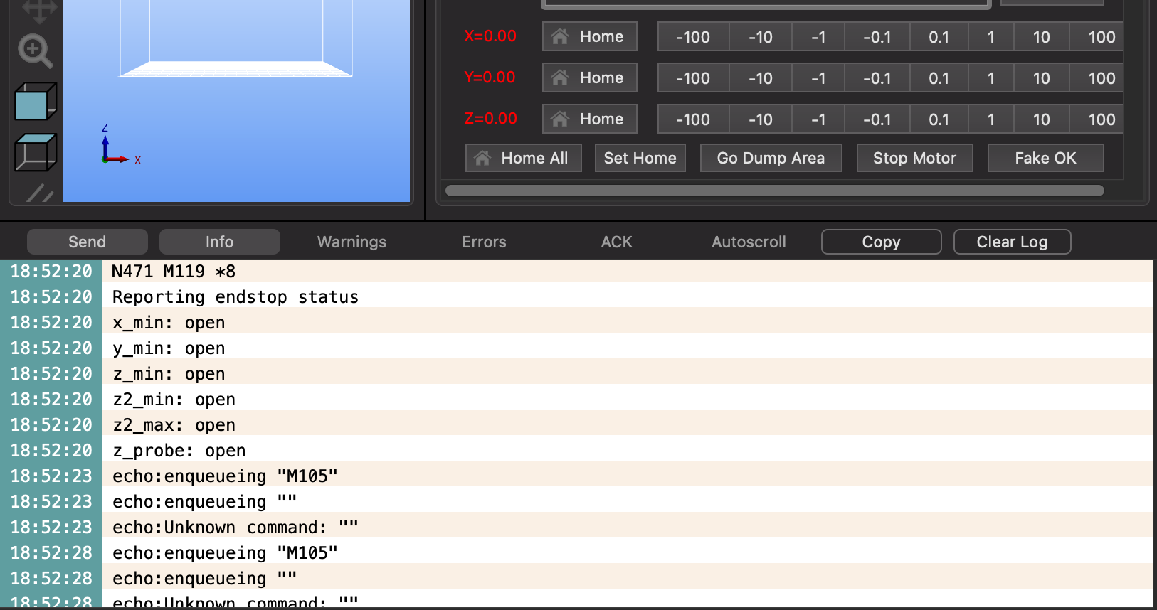

PPAC Posté(e) Octobre 13, 2021 Partager Posté(e) Octobre 13, 2021 (modifié) il y a 43 minutes, EtienneD12 a dit : si le problème persiste en changeant le slicer ça ne peut venir que de l'imprimante, ou du firmware éventuellement. Oui c'est fort probable ... sauf erreur de paramétrage dans les deux trancheurs ... c'est pour cela que je voulais un fichier .gcode. De ce que je voie de la capture d’écran du profile d'imprimante de Ultimaker Cura rien ne me semble louche ... En fait par le "fichier .gcode" je voulais dire le fichier que "tu donne a manger a l'imprimante" pour imprimer c-a-d celui que tu obtiens après découpage. Mais le plus probable c'est un problème matériel alors fait bien le tour des connecteurs. Et que le coupleur ne glisse pas (car une vis mal serré) ni sur l'arbre moteur, ni sur la tige fileté du Z. Si très important ! la carte SD fournis avec l'imprimante se trouve souvent être de mauvaise qualité et peut engendré de problèmes (bien souvent un freeze/gèle lors de l’impression ... mais on ne sais jamais c'est peut être la source du problème chez toi) ... donc tester une autre carte SD de qualité de maximum 32GB formaté en FAT32 avec des unités de 4096. il y a 43 minutes, EtienneD12 a dit : si je fais un home avant j'ai comme une erreur et le Z ne veut plus bouger et j'ai "nan" a la place de la valeur. "Z: -nan" après un Home ... là je suis perdu ... pour moi les pistes sont : un défaut de endstop/capteur de fin de course ? (voir le resultat d'un M119 ( M119: Endstop States ) si tu arrive a te connecter en USB avec un programme comme Pronterface ou Repetier Host) ... un mauvais firmware ? ... une carte mère qui chauffe ou défectueuse ? ... problème de connexion écran a carte mère (mais semble improbable) ... Navré je n'ai encore jamais vu cela ... @Jonathan06 , @landaisd : Une idée ? le "Z: -nan" c'est car le home a raté ou c'est autre chose ? (Merci ) Modifié (le) Octobre 13, 2021 par PPAC 1 Lien vers le commentaire Partager sur d’autres sites More sharing options...
EtienneD12 Posté(e) Octobre 13, 2021 Auteur Partager Posté(e) Octobre 13, 2021 Il y a 1 heure, PPAC a dit : (voir le resultat d'un M119 ( M119: Endstop States ) si tu arrive a te connecter en USB avec un programme comme Pronterface ou Repetier Host) merci, ci joint le résultat d'un M119 je pense effectivement que je vais reflasher le firmware pour voir. Si c'est pas ça ... Je viens de remettre le Firmware et tout est rentré dans l'ordre. Pas compris... Merci de m'avoir consacré du temps @PPAC Bonne soirée 1 Lien vers le commentaire Partager sur d’autres sites More sharing options...
