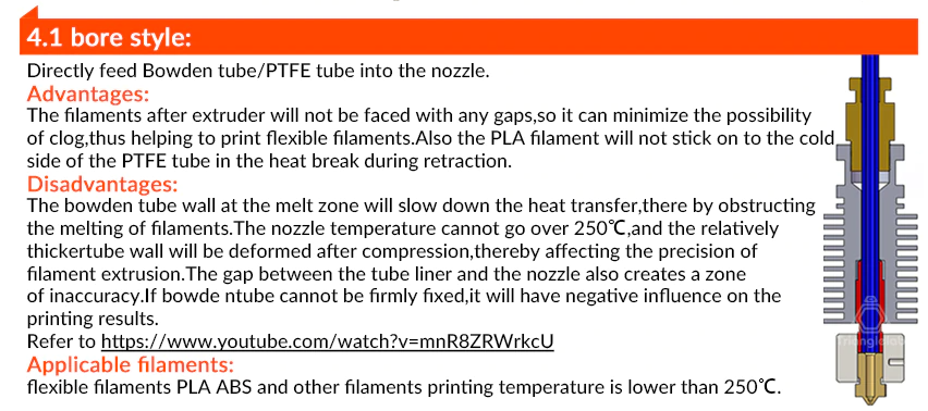

Salut à tous,
Bon, je viens de m'apercevoir d'un soucis sur la machine.
Enfin, pour l'instant, je suis en investigation pour savoir d'où cela peut provenir.
Suite à une modif sur la machine (au moment ou je finalisais l'imprimante), je devais refaire mon réglage de débit dans Cura.
N'ayant pas eu le temps de le faire jusque la, je l'ai refait aujourd'hui.
J'ai donc imprimé un cube de calibration, sans remplissage, avec une seule paroi et suffisamment grand pour que la vitesse ne varie pas en cours de route.
EDIT : je précise qu'au moment des tests, j'ai désactivé la fonction "Linear Advance".
C'est à ce moment la que j'ai vu qu'il y avait un soucis.
Au début du cube (la ou les couches commencent), et en prenant les mesures dans le sens ou va la buse, l'épaisseur de la paroi diminue petit à petit.
Alors ce n'est pas non plus très flagrant.
Globalement, la largeur de la paroi commence bien à la valeur recherchée (0.4mm), mais ensuite, ça diminue gentiment, pour finir à 0.38.
Le cube fait 67mm de côté, donc on peut voir que ça s'estompe quand même assez doucement.
Si j'augmente légèrement mon débit pour voir comment ça réagit, le soucis reste identique, il n'y a que la valeur de départ et d'arrivée d'une couche qui change (0.42 au début pour finir à 0.40/0.39 en gros).
Je pourrais très bien prendre une valeur intermédiaire pour le débit, mais ce n'est pas une solution viable selon moi.
Car en fonction des dimensions de la pièce, cela pourra fausser les pièces.
Les steps sont normalement parfaitement réglés, idem mon flow semble correct puisqu'en début de couche, j'ai bien la valeur attendue.
Par contre, je ne comprends pas ce qui peut faire réagir l'extrusion comme ça.
Une rétraction non maitrisée peut être ?
J'utilise une e3dv6 en bowden et version bore, avec buse de 0.4, extrudeur BMG et tube PTFE Capricorn.
Voila le détail de la hotend :
Si quelqu'un à une idée ou une piste que je pourrais étudier/tester, il ne faut pas hésiter 🙂
EDIT : problème résolu.
J'ai fait un changement de ptfe, recoupé proprement et bien droit de chaque côté, positionné correctement et bien mettre les cales sur les pneufits.
Plus de soucis.
Je vais refaire une passe de calibration complète du coup en partant sur cette nouvelle base.
