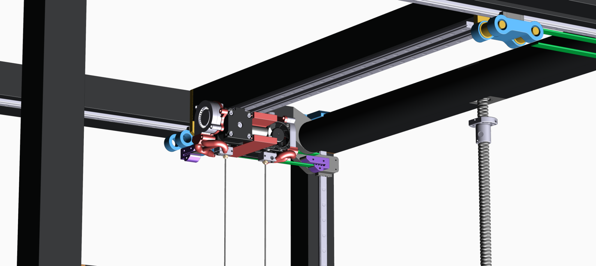

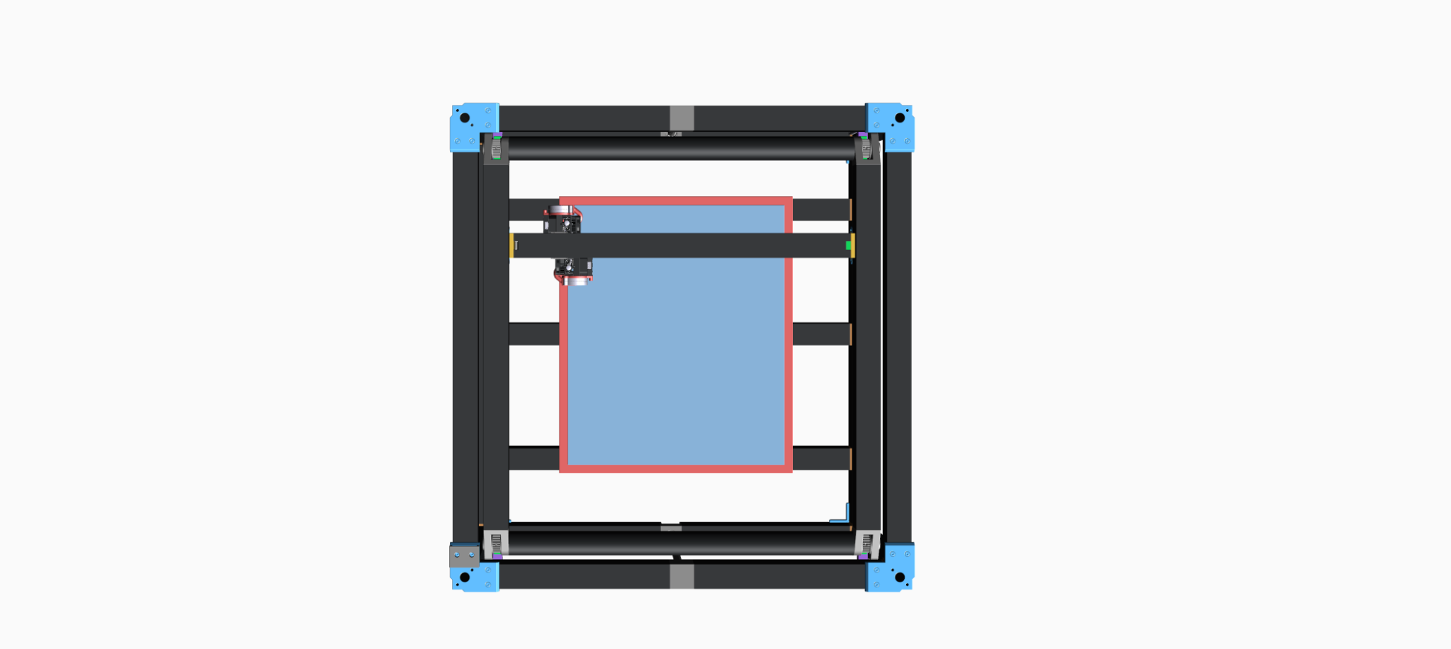

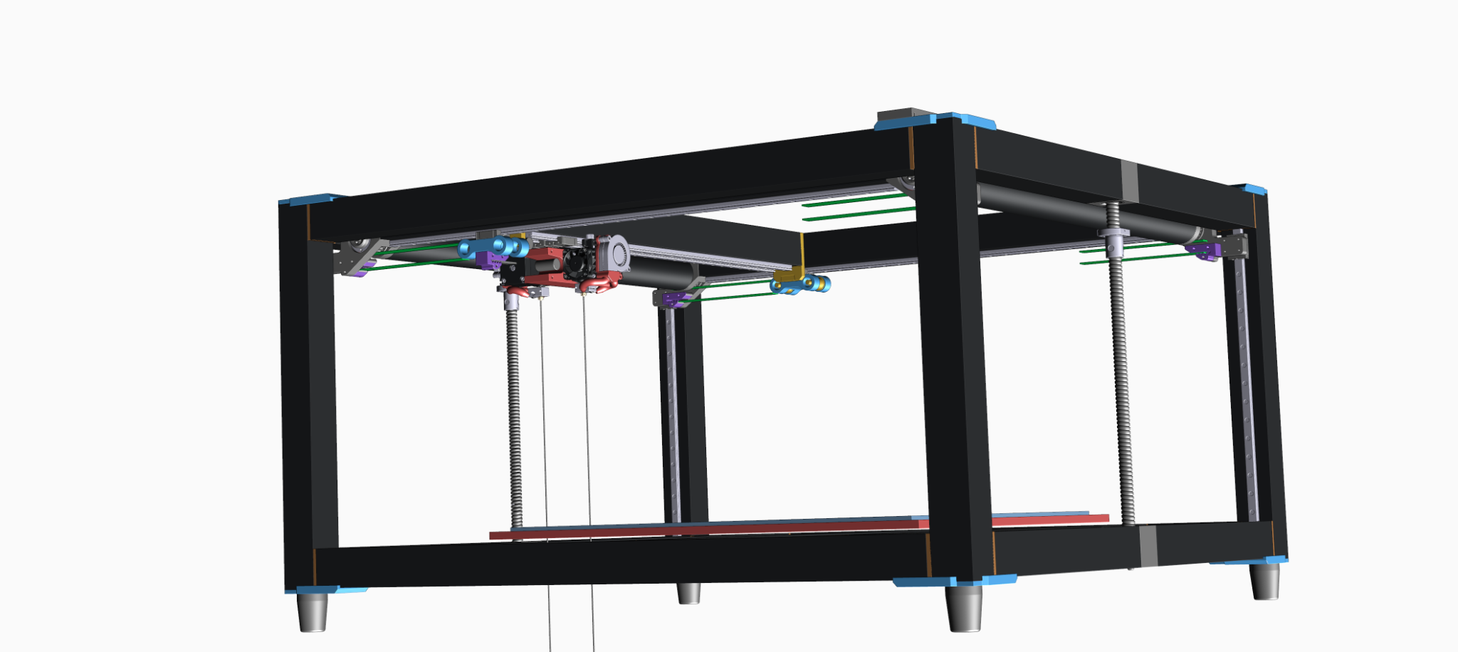

bonjour a tous voici l’ébauche de mon projet d'imprimante grand format x600 x y500x z300 .

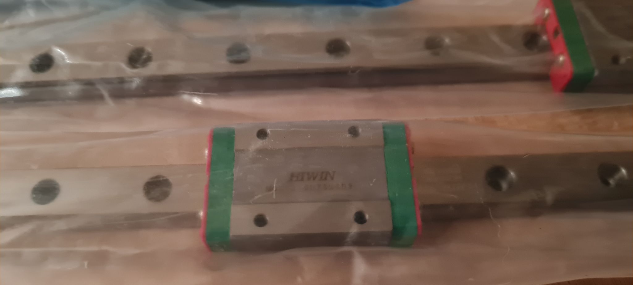

j'ai une question : quel marque de rail de guidage me conseillez vous pour pas trop cher (environ 200 euros ) chez hiwin le budget explose taille des rails 2x750mm 2x650mm 2x400mm ....
le 3d n'est pas finalisé

Salut @Jeje74,
Les rails c'est le plus important ou presque surtout dans ces dimensions.
Mais j'ai surtout 3 remarques importantes (qui n'engagent que moi)
Je n'aurais pas choisi de mettre des vis à billes pour les axes X et Y, plutôt des courroies qui permettent une plus grande vitesse
et j'aurais placé les rails sur les côtés pour l'axe Y (là ils ne vont pas travailler correctement)
et la double tête qui descend avec le moteur intégré : poids très important = grosse inertie et le porte à faux quand la tête est en bas est assez ... imposant, le moindre défaut dans tes rails et c'est un jeu important quand la tête est en bas.
Le but c'est de réduire au maximum le poids des pièces en mouvement et de contraindre les mouvements au maximum, pour que les défauts éventuels des rails soient estompés.

Pourquoi ne pas partir d'un design qui fonctionne comme une hypercube, une voron etc et juste renforcé les extrusion.
De plus sur le forum il y'a déjà des personnes qui ont des imprimantes aussi grande je te conseille de t'en inspirer.

Oui les rail sont très importants, j'en cherche de bonne qualité mais les hiwin sont trop cher .
J'ai choisi ce design car j'ai des contraintes de place et je veux un plateau fixe .
Après je vais revoir quelques truc avec tes conseils 🙂

Je rejoins l'avis de @Savate et @klem1.
Je pense que tu vas être déçu de cette cinématique, tes impressions vont durer une éternité vu la superficie du plateau couplé à l'entrainement par vis.
Les imprimantes avec un grand plateau ont de fortes masses en mouvement, il faut donc limiter l'accélération mais pas la vitesse max, or l'entrainement par vis limite la vitesse max.

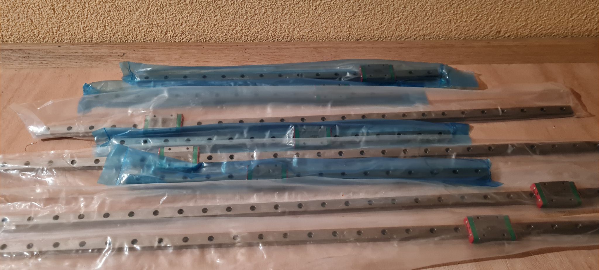

Pour en revenir au sujet, mes rails proviennent de chez Blurolls, la qualité est bonne mais à plus de 200€ vu les longueurs : https://fr.aliexpress.com/store/2808029/search?SearchText=mgn12
Il n'y a pas les longueurs 750mm(700mm) et 650mm(600mm) mais peut-être que ce serait possible en leur demandant par message privé.
Et voici un copier/coller de mon retour d'expérience sur les rails de chez Blurolls :
Citation
Vu le prix du kit, j'ai du mal à croire que ce sont des rails certifiés Hiwin... Le rapport qualité/prix en reste excellent, ces rails fonctionnent super bien !
Mais Attention ! Lorsque vous sortez les rails/chariots du sachet, ils sont enduits d'une graisse de protection prévue pour le stockage.
Il faut donc impérativement nettoyer chaque rails/chariots avant utilisation, pour ça je vous conseille de l'alcool isopropylique.
Vous devrez démonter le chariot à billes minutieusement et veiller à ne perdre aucune des billes qui ont un diamètre très spécifique...impossible à trouver dans le commerce parce qu'il faut trouver une bille avec des tolérance en dessous du diamètre 3/32", et toutes les billes que j'ai essayé ont une tolérance au dessus du diamètre 3/32", ce qui contraint trop le chariot.
Un autre point très important qui porte sur le graissage : N'utilisez pas de graisses universelles (lithium, PTFE etc...) le faible jeu dans le chemin de billes du chariot tolère très mal toutes graisses un minimum visqueuse.
Vu les faibles masses en mouvement de nos imprimantes 3D, je vous conseille donc une huile fine type vaseline -> La différence est tout simplement impressionnante.
Il existe aussi des huiles spéciales roulements, pas testé.
EDIT :
Voici Ben Levi (un créateur d'imprimante) qui test des Rails chinois pas chère "
The best Cheap mgn12h rails from aliexpress i have tested"
Dispo sur la boutique AliExpress --> CNA Mechanical Parts Store
"For my nest 3d printer project 🙂 i started looking for a new rail supplier. so i bought mgn12H rails from 5 different stores for testing. Fortunately, i have found a store that sent me in 2 different orders the best rails that i have ever tested. They works smooth right of the package without any need to disassemble and clean. all i have done is to oil them with sewing machine oil. I paid the full amount without any discount and the sellers didn't not knew that i am going to upload a video. So if you are looking for a good place to buy rails here is a link: affiliate link: http://s.click.aliexpress.com/e/b4ZT5JAu "
Dans tous les cas il faut bien garder à l'esprit que ça reste des rails pas chère, pourquoi ne pas commander un seul rail pour vérifier la qualité (400mm = 17,95€)

merci pour les conseils ,je vais revoir mon concept.
@Tekila63
j'ai regardé ton lien pour les rails c'est intéressant, je leur ai envoyé un mail pour voir si ils peuvent me faire mes dimensions

Je croie que tu t'enflammes trop vite, c'est une double tête et non une IDEX. Si tu regardes bien les dessins, je ne vois qu'un seul chariot.

oui c'est une double tête, après j'ai regardé le système Idex pourquoi pas, mais cela implique d'avoir 2 moteurs en X
Lien vers le commentaire
Partager sur d’autres sites
il y a 8 minutes, Jeje74 a dit :
Ou bien un tool changeur, mais c'est beaucoup plus compliquer à gérer (surtout d'un point de vue firmware).
M'enfin tant qu'à concevoir son imprimante, autant y mettre ce qu'il y a de mieux !
