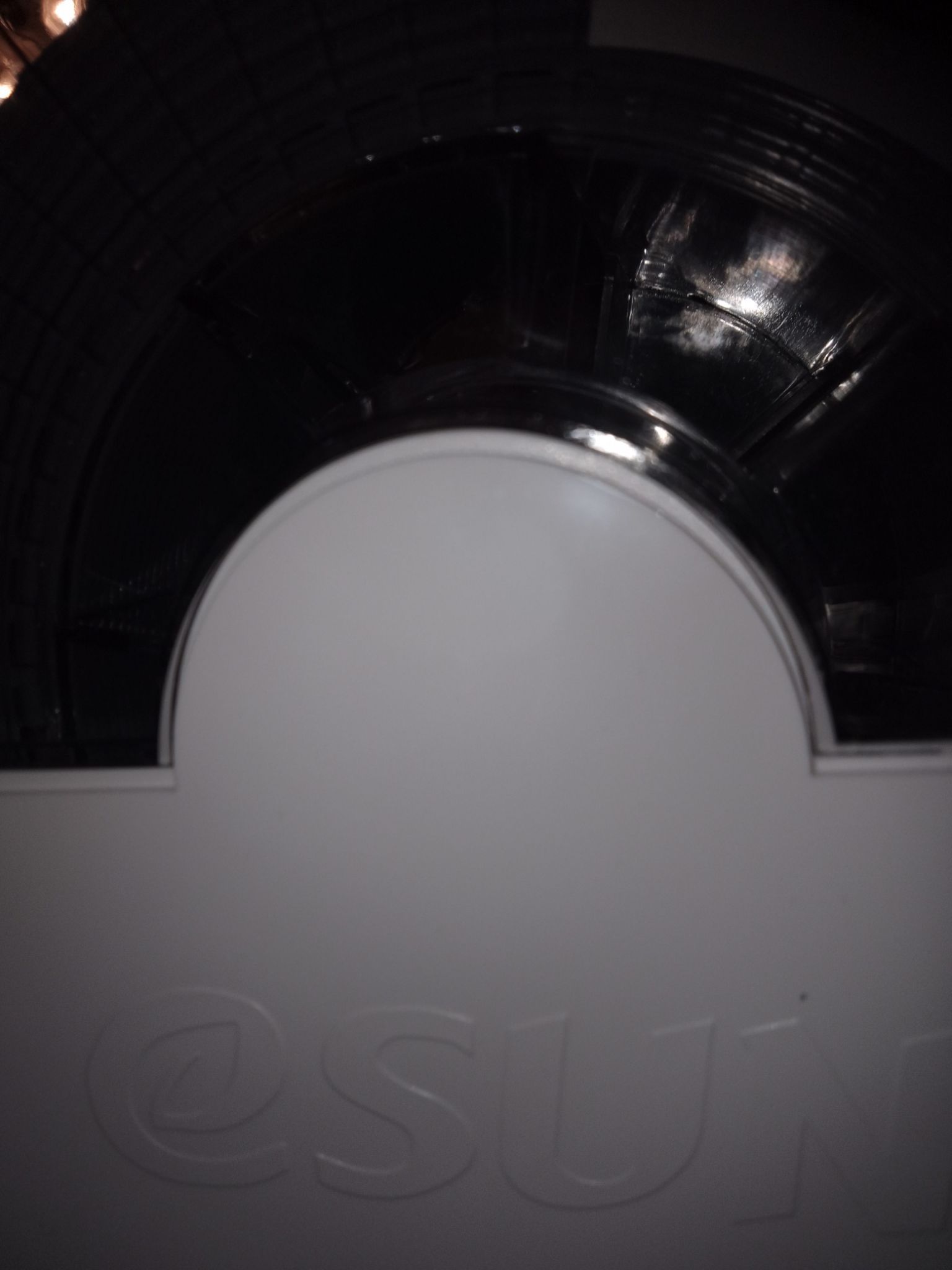

Viking27 Posté(e) Février 12, 2022 Partager Posté(e) Février 12, 2022 Le 16/10/2021 at 19:51, Tony67 a dit : Salut ! Je ne l'ai pas non plus mais j'ai retrouvé une vidéo de Kamino KGY sur ce sécheur de filament j'espère que ça pourra t'aider. Pour ceux que la Ebox Esun intéressent, j'ai trouvé pourquoi le couvercle plexiglass ferme mal. Au centre, il y a une découpe en demi cercle plus petite que le demi rond du boîtier sur laquelle elle doit chevauchée. Je joins une photo. En agrandissant, on voit le défaut. Un petit coup de limes va arranger ça. Lien vers le commentaire Partager sur d’autres sites More sharing options...
