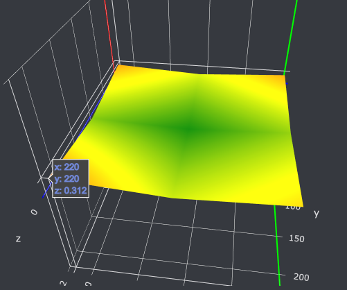

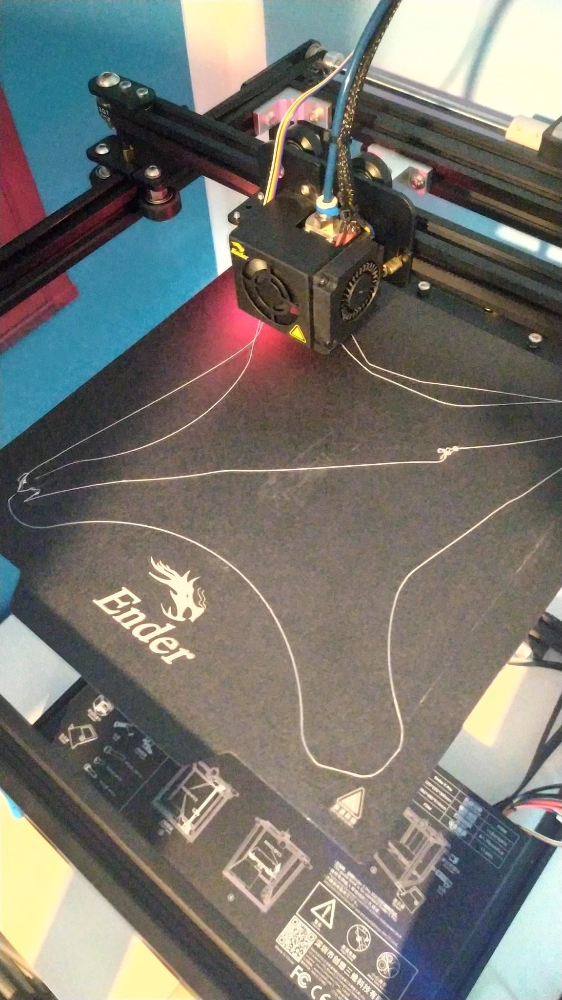

Bulito Posté(e) Octobre 17, 2021 Partager Posté(e) Octobre 17, 2021 Bonjour à tous, Je débute sur ce forum donc n'hésitez pas à me donner des conseils. Je viens d'acheter et d'installer un BLTouch sur mon ender 5 pro, et je galère un peu à configurer. J'ai mis à jour le firmware correctement, pas trop de soucis là dessus. Pour configurer, j'ai fait un autohome, descendu le lit à Z-2.7 (pour que le lit soit en contact avec la feuille de papier au centre), puis réglé manuellement le lit. J'ai refait un autohome, réglé le Probe Z Offset à -2.7, puis fait un Bed Level (à 9 points). Ensuite j'ai démarré l'impression et... La buse est trop haute, d'environ 0.2-0.4mm. Je pense que le Z Offset n'est pas la cause, puisqu'il était bien réglé pour toucher le lit au centre, et puis de toute façon avec un Z offset différent, ce serait annulé par les mesures du bed level... J'ai cherché un peu partout et je vois pas mal de discussions à propos du X et Y Offset, j'ai pris le firmware par défaut de Creality avec le X Offset à 40 et le Y Offset à 0. J'ai lu plusieurs fois que ça devrait être un nombre négatif, mais ça me parait bizarre également, qu'est-ce-que je dois donc avoir sur une ender 5 Pro ? Au fait, c'est une nouvelle, avec carte mère 4.2.2. Merci d'avance Lien vers le commentaire Partager sur d’autres sites More sharing options...

Bulito Posté(e) Octobre 17, 2021 Auteur Partager Posté(e) Octobre 17, 2021 Oui c'est ça. Après avoir lancé une impression test en 5 points (angles + centre), tous les ronds se font correctement sauf celui vers (0, 0) (au fond à droite) Je viens de régler mon lit en entier, avec octopi et le BLTouch, je lance l'impression test et je vois ce que ça donne ! Échec complet, est-ce-que ça pourrait être le Probe Z Offset qui est trop bas/haut ? Lien vers le commentaire Partager sur d’autres sites More sharing options...
