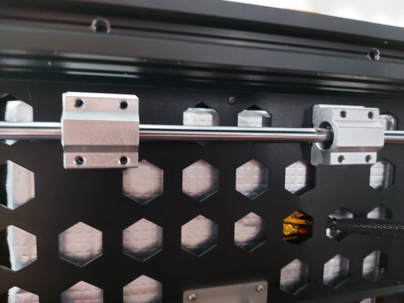

Un petit moment que je n'avais pas posté ici ( et ailleurs aussi 😉 ). Il y a 1 bon mois et demi que j'ai acheté le Kywoo  Tycoon Max, ce qu'il m'a plut dans cette machine, le menu en Français, le wifi, ainsi que la fabrication assez bien faite je trouve 🙂 .
Apres quelques débuts assez laborieux je peux dire , c'est un réglage automatique de plateau ( je n'avais encore jamais eut ce type de machine), et la carte micro SD qui merdouillait ( heureusement que j'avais une SD sous la main!!!) et avec l'aide du revendeur Français par messenger, il m'a fallu quand même quelques jours pour me familiariser avec la bête. Bien que la com en wifi était un peut " chiante" à établir, je me suis retrouvé a un moment ou le fabricant lançait son nouveau firmware, avec une nouvelle façon de communiquer en wifi! ( ce qu'il n'est pas le point fort sur cette marque pour le moment car ce n'est pas tout à fait claire, après c'est peut être car je suis habitué a octoprint sur mes autres machines, du coup je fais tout à la SD!).

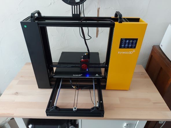

Mais, bon commençons par le début, la réception, machine très bien emballée dans son carton, déjà préassemblée, 4 vis par le dessous, 3 connecteurs a brancher, en même pas 10 minutes, la machine est déjà prête, la fabrication est plutôt de bonne qualité ( guidage linéaire de la tête, plateau sur 4 douilles par 2 rails, les profilés doublés) je suis satisfait.

Avec la machine, un petit fantôme de test est livré avec ( daté) ainsi qu'un papier avec le nom de la personne qui a contrôlé la machine avant le départ. On comprend vite que la machine à été testée avant d'être vendue ( plutôt un très bon point).Bien évidement, les habituels outils et bobine d'essai sont présent 🙂 1371625666_mini20210917_160413.jpg.a2684bff93320587054c29b9d0d634ca.jpg
La plus grosses galère personnellement, à été de comprendre comment cela fonctionnait, surtout avec le off set en Z, j'ai mis à peut près 3 jours pour sortir une pièce avec une 1ere couche propre. Apres c'est comme beaucoup de machine il faut apprendre à les utiliser 🙂 mais depuis que j'y arrive, j'en suis satisfait. Le travail du PLA se fait parfaitement bien ainsi que celui du PETG. j'envisage de faire un caisson en tôles et en plexi avec une ventilation pour faire de l'ABS par la suite, mais bon ayant déjà une 4 maxpro, je verrai bien!

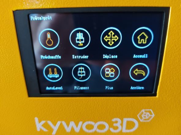

Le menu en Français, j'y ai vite pris gout, et c'est plutôt sympa. De plus il est très convivial et assez simple, petit bémol sur les paramètres avancés qui ne sont pas dispo comme dans certaines marques.
1998689826_mini20210917_162611.jpg.594ae32a4a637e255f486cc659f59e09.jpg652275231_mini20210917_171657.jpg.f087a4a358e0a4008e390ab3f9b086c3.jpg
ancien menu au dessus, et nouveau menu plus simple en dessous tout se fait à partir de cet écran maintenant 🙂

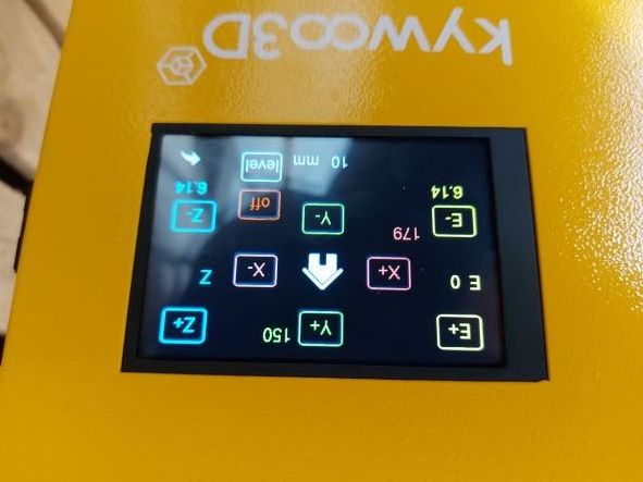

Pour faire suite à mon post d'hier soir, voici des prises de vue du contrôle de la machine, ( dsl pour les photos qui se mettent à l'envers sur le post 😞 )
le menu principal
Les visus de buse et de plateau qui changent de couleur, à partir de ce panneau, tout est en acces direct.
page des axes

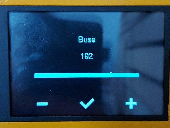

Le mode manuel de température, idem pour le ventilateur, ou encore le offset de la buse, soit on appuye sur + et -, soit on déplace le curseur avec le doigt, et on valide en dessous

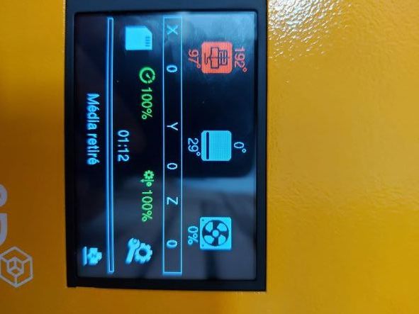

et pour finir, le menu " options" qui n'est pas le meme si un print est en cours ou l'on peut choisir arret ou pause du print

Il y a 7 heures, damdam2959 a dit :
Bonjour
tiens on dirait un firmwaire molise ou un dérivé
je me trompe ??
cdlt
oui tu te trompe c'est le firmware Kywoo rien a voir, quoique molise a rien inventé il passe juste le firmware en mode Menu Marlin en activant le mode Color UI pour les Wanhao D12. J'avais fait pareil au départ pour la Bluer d'un pote que j'ai fini par repasser intégralement en interface lvgl car il aimait absolument pas l'interface marlin en tactil (même si les menu sont complet).
