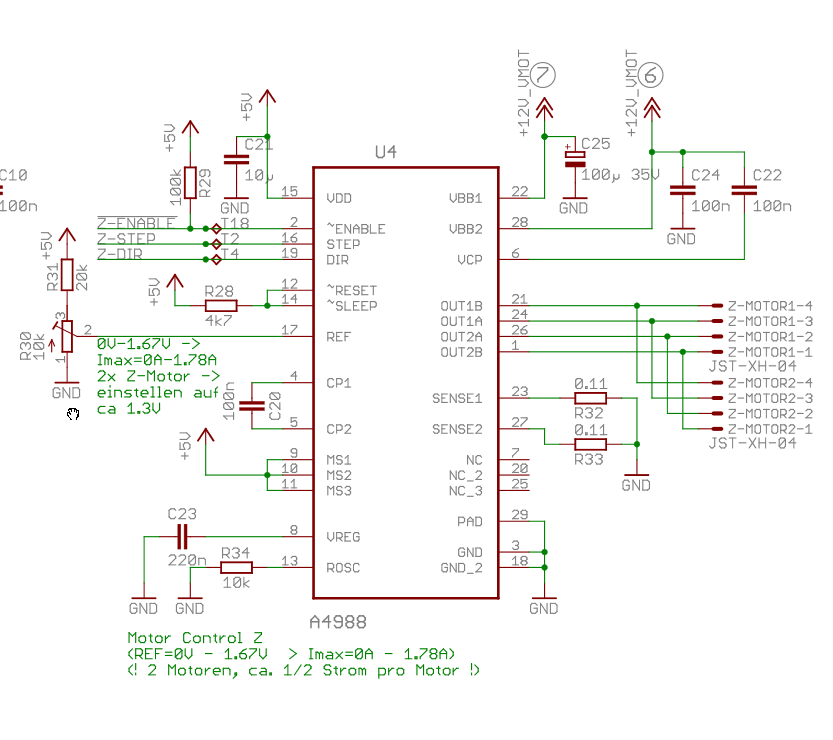

Invité Posté(e) Octobre 28, 2021 Partager Posté(e) Octobre 28, 2021 (modifié) Bonjour à toutes et tous, J'ai beau googeliser, impossible de trouver de réponse à cette question (je ne cherche peut être pas bien) Quelle est la fonction de ce micro-potentiomètre ? Modifié (le) Octobre 28, 2021 par Alain06 Lien vers le commentaire Partager sur d’autres sites More sharing options...
fran6p Posté(e) Octobre 28, 2021 Partager Posté(e) Octobre 28, 2021 Ça sert à régler la Vréf des pilotes moteurs Plus d'explications : et Lien vers le commentaire Partager sur d’autres sites More sharing options...
jmarie3D Posté(e) Octobre 28, 2021 Partager Posté(e) Octobre 28, 2021 (modifié) il y a 8 minutes, fran6p a dit : Ça sert à régler la Vréf des pilotes moteurs Et sur cette carte, il n'y en a un que pour le Z. Extrait du schema de la carte Anet qui semble la même: Schema complet: ANET3D_Board_Schematic.pdf Modifié (le) Octobre 28, 2021 par jmarie3D Lien vers le commentaire Partager sur d’autres sites More sharing options...

Invité Posté(e) Octobre 28, 2021 Partager Posté(e) Octobre 28, 2021 Il y a 3 heures, jmarie3D a dit : Et sur cette carte, il n'y en a un que pour le Z. Grosse déception, il y a toujours des grognements moteurs et j’espérais une tension défectueuse, réglée par un potentiomètre, mais non... Il faut chercher ailleurs. Peut-être la carte mère finalement. Pour avoir une idée des problèmes que je rencontre :https://www.youtube.com/watch?v=03JYyhrSlkA Lien vers le commentaire Partager sur d’autres sites More sharing options...
stef_ladefense Posté(e) Octobre 29, 2021 Partager Posté(e) Octobre 29, 2021 Bonjour, sur le schéma, les pilotes autres que Z n'ont effectivement pas de potar de réglage, mais directement un pont diviseur avec deux résistances de 100K et 15K, ce qui donne 0.65mV au point Vref (noté sur le schéma d'ailleurs). ce qui représente un courant dans le moteur de 0.74A. vérifiable par le calcul avec la formule pour A4988 : Inom = Vref / (8 * Rsense) les Rsenses ici ont comme valeur 0.11 MiliOhm donc Inom = 0.65 / 0.88 = 0.74A pour un moteur qui consomme 1A c'est bien (1 / 1.141 = 0.707) pour les Z, les enroulements deux moteurs sont en parallèles, donc on double le courant > on double Vref, CaD 1.3V, c'est d'ailleurs bien noté également sur le schéma. c'est rare de trouver un schéma aussi bien annoté ! niveau bruits, j'ai l'impression que tes courrois sont un peu trop tendu de plus l'envoi vers X max à 0.53mn de ta vidéo, le moteur est en buté avant que Marlin ne le stop soit les mesures du plateau sont pas bonne dans les paramètres et/ou le endstop droit ne fait pas son office Lien vers le commentaire Partager sur d’autres sites More sharing options...
