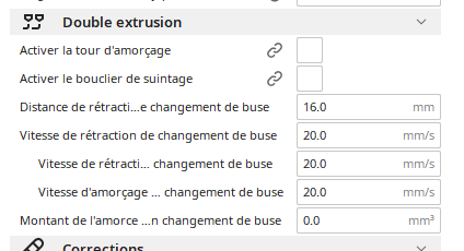

Savate Posté(e) Novembre 18, 2021 Partager Posté(e) Novembre 18, 2021 Le 30/10/2021 at 16:53, Jamaro a dit : bonjour, je suis à la recherche d'un Gcode pour faire un bassin de purge pour mon imprimante GeeEtech A10T Le bassin de purge ce n'est pas qu'une seule commande, c'est le trancheur (Cura par exemple) qui est censé le gérer. Dans cura il faut cocher Activer la tour d'amorçage (le bouclier de suintage peut aussi être utilisé, la AXXT étant très "suitante" Les valeurs en dessous sont à régler Si tu ne veux pas de tour d'amorçage, mais que tu as rajouté un bac de purge à gauche, il faut effectivement rajouter du gcode sur les trois extrudeurs ci-joint le code fourni par GL ( EXTRUDER START G-CODE ; Start Extruder M211 S0 ; Turn off soft stops G1 X-9.5 F6000 ; Go to X=-9.5 at 100 mm/sec G92 E0 ; Reset extrusion distance on new tool G1 E50 F90 ; Extrude 50 mm of filament at 1.5 mm/s on new tool M211 S1 G92 E0 ; Set current extruder position to 0mm G0 F10000 ; Increase feed rate before next travel. EXTRUDER END G-CODE ; End Extruder G92 E0 ; Reset extrusion distance G1 E-5 F5000; Retract 5 mm G91 ; Switch from absolute positioning to relative positioning G1 Z1 F1000 ; Lift nozzle by 1 mm in relative positioning mode G90 ; Return to absolute positioning G92 E0 ; Reset extrusion distance on old tool 2 Lien vers le commentaire Partager sur d’autres sites More sharing options...
