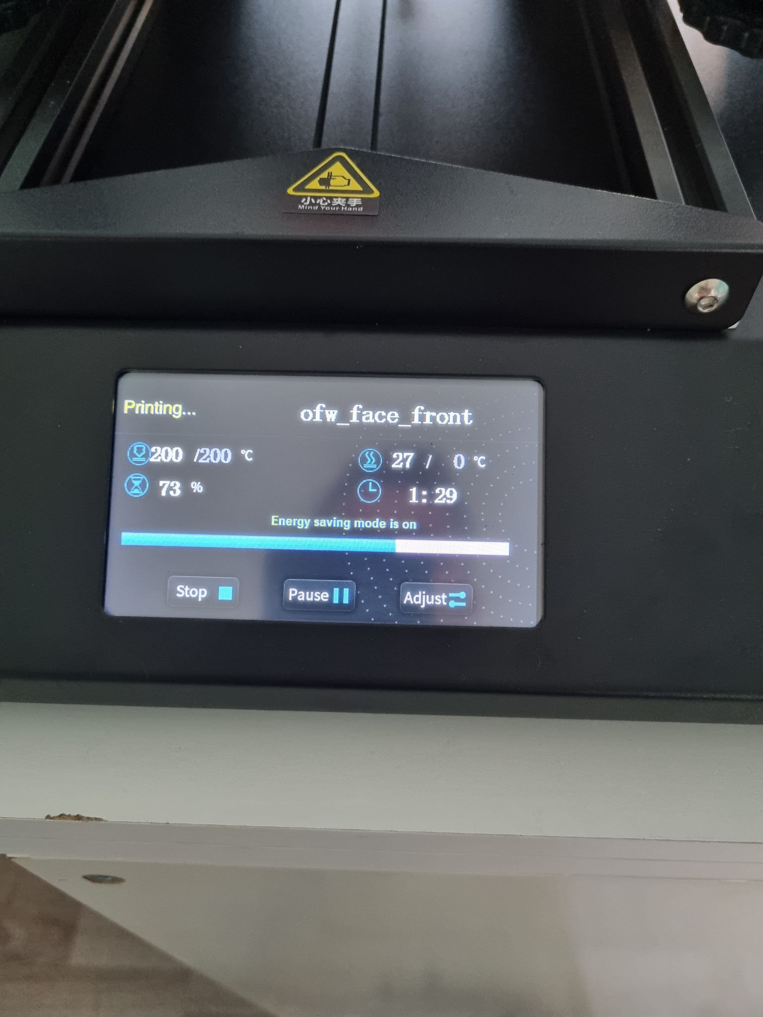

Aurel3107 Posté(e) Octobre 31, 2021 Partager Posté(e) Octobre 31, 2021 Bonjour à tous, j'ai depuis hier reçu et installé ma première imprimante 3d, la cr10s pro v2. J'ai fait tous les réglages de plateau, axe Z etc. J'ai lancé mon premier print avec le slicer de creality fourni. C'était une chouette et tout s'est bien déroulé meme si pendant le print je me suis demandé pour le plateau ne chauffait plus à la fin. En tout cas, l'impression s'est bien déroulé. J'ai voulu imprimé un petit objet de thingiverse mais cette fois avec cura et le profil cr10s pro. Le démarrage et milieu se passe bien mais la pièce s'est décolée sur la fin. Au milieu du print j'ai encore remarqué que le plateau ne chauffait plus. Donc ma question est la suivante, est ce normal que le plateau ne chauffe pas pendante toute l'impression ou est ce problème de g-code ? C'est avec le pla fourni pour info et j'avais mis en manuel avant le démarrage 200 degrés la buse et 55 degrés le plateau Merci à vous pour mon éclaircissement Lien vers le commentaire Partager sur d’autres sites More sharing options...

Idealnight Posté(e) Octobre 31, 2021 Partager Posté(e) Octobre 31, 2021 Je nuancerai cela aide a maintenir une accroche durant l'impression. Même si ce n'est pas indispensable cela est bien utile, les utilisateurs des premières imprimantes sans bed chauffant ont quand même bien galérer avec l'accroche à l'époque. A savoir qu'il existe une veille sur certaines imprimantes coupant la chauffe pendant l'impression (malgré le paramétrage dans le slicer). Il suffit de désactiver cela pour maintenir la chauffe jusqu'au bout. Lien vers le commentaire Partager sur d’autres sites More sharing options...

icare Posté(e) Octobre 31, 2021 Partager Posté(e) Octobre 31, 2021 Bonjour, Il me semble que les firmware Creality ont une option "eco". Regarde si ce n'est pas activé. Lien vers le commentaire Partager sur d’autres sites More sharing options...

spritiman Posté(e) Octobre 31, 2021 Partager Posté(e) Octobre 31, 2021 (modifié) Salut, je ne suis pas un spécialiste, mais les collègues ton induit en erreur, il y a mauvaise compréhension je pense. Ton print ce détache c'est normal. Si tu démarre le plateau chaud, puis il s'éteint, bah avec la dilatation le print ce détache tous seul (c'est un peu fait pour en plus) Parcontre je ne connais pas ta machine si il y a un mode éco. Moi ma CR6-SE, c'est buse a 200° et plateau a 60° (du début a la fin) paramétré dans cura. Avec bordure si la surface de contact n'est pas très grosse avec le plateau. Bon courage Modifié (le) Octobre 31, 2021 par spritiman Lien vers le commentaire Partager sur d’autres sites More sharing options...
Aurel3107 Posté(e) Octobre 31, 2021 Auteur Partager Posté(e) Octobre 31, 2021 Merci pour ta réponse mais où je trouve ça dans cura ? Car dans mes propriétés d'imprimante j'ai bien de coché plateau chauffant mais ça ne change rien. La j'ai un print de 2h et le plateau est à 25 degrés, il descend avec la consigne à 0 alors qu'au démarrage il était à 55 degrés ?Envoyé de mon SM-G991B en utilisant Tapatalk Lien vers le commentaire Partager sur d’autres sites More sharing options...
spritiman Posté(e) Octobre 31, 2021 Partager Posté(e) Octobre 31, 2021 Regarde lâ: C'est la V1 mais apparemment c'est sur la machine le réglage. Lien vers le commentaire Partager sur d’autres sites More sharing options...
Aurel3107 Posté(e) Octobre 31, 2021 Auteur Partager Posté(e) Octobre 31, 2021 A parfait merci, je viens de lancer un autre print et viré ce mode eco, je verrais bien [emoji16]Encore merci à tous, je laisse le sujet ouvert car je pense que j'aurais sûrement d'autres questions à venir [emoji1787]Envoyé de mon SM-G991B en utilisant Tapatalk 1 Lien vers le commentaire Partager sur d’autres sites More sharing options...
