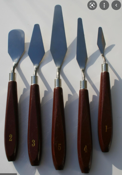

hyoti Posté(e) Novembre 3, 2021 Partager Posté(e) Novembre 3, 2021 il y a 13 minutes, Gu1ohm a dit : Niveau consommables, il faut prevoir quoi en plus de l'imprimante lors de l'achat en moyenne ? Histoire de ne pas se retrouver a cours pendant la découverte et les essais Bonjour @Gu1ohm Au moins une bobine de PLA, pour démarrer prend plutôt une marque connue type Sunlu, e-sun, giantarm,.. j'éviterais pour une première bobine de prendre amazon basic qui n'est pas forcement mal, mais dont la qualité selon les arrivages n'est pas constante. Après 1kilo ou bobines de 250g ou 500g en lot de plusieurs couleurs ? Fourni avec l'imprimante, tu peux avoir 1 kilo de fil ou 80g sans bbobine. Si ce n'est pas dans le matériel fourni avec l'imprimante. une spatule, une pince coupante pour couper le filament en biais 1 pince brucelles buses mais souvent une de rechange fournie avec l'imprimante fil aiguille pour déboucher la buse une carte SD µSD selon le lecteur de l'imprimante de marque (sandisk, kingston,) de capacité maxi 32Go pour la formater en FAT32 4096, la carte livrée avec les imprimantes est souvent peu fiable. Pour la carte SD µSD je pense que cela est aussi valable pour les artillery. Après quel que soit le modèle de la patience et persévérance et prendre son temps pour faire un montage nickel. Lien vers le commentaire Partager sur d’autres sites More sharing options...
MrMagounet Posté(e) Novembre 3, 2021 Partager Posté(e) Novembre 3, 2021 Oui comme la dit @hyoti beaucoup de novice font l'erreur de commencer l'impression 3D sur une petite imprimante abordable (ce qui va bien), et utilise du filament de mauvaise qualité ou compliquer a gérer et abandonne l'impression 3D car il arrive a rien. Même sur une imprimante a 3500€ si tu utilise un filament de piètre qualité le résultat sera pas la. Commence donc avec des filament de marque top en plus des marque citée plus haut je te conseil le Eryone et le Cerprise qui sont parmi les meilleur que j'ai tester en qualité et facilité d'impression (J'utilise beaucoup d'autre marque comme le GST3D qui va bien mais fait toi la main sur du filament de meilleur qualité). Pour les buses de rechange, je te déconseille les noname prend de la marque a bon rapport qualité prix, comme les buses TriangleLab ou celle de chez Hotend.fr par exemple. Sur les Ender tu as pince coupante et spatule dans le carton pas sur les Artillery par contre, pour la spatule j'utilise des spatules de peintre de ce style la que je trouve bien plus pratique perso. Lien vers le commentaire Partager sur d’autres sites More sharing options...
