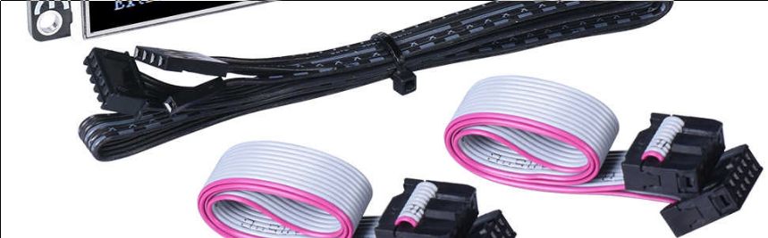

Morganne46 Posté(e) Novembre 3, 2021 Partager Posté(e) Novembre 3, 2021 Et voici mon premier post à problème !!!! Mon chaton c'est fait les dents sur le fil qui relis l'écran tactile TFT35 E3 V3.0 à ma carte mère Bigtreetech SKR MINI E3 V2.0. Je ne suis absolument pas douée en électronique, ni douée pour reconnaitre les câbles, et, leurs formats. Ma question est donc simple, quel câbles je doit acheté avec certitude bien sûr, pour remplacé le câble par défaut, et retrouvé la liaison entre mon écran et ma carte ? Merci de vos réponses qui vont m'être très utiles, car je ne sais vraiment pas quoi prendre. Lien vers le commentaire Partager sur d’autres sites More sharing options...
PPAC Posté(e) Novembre 3, 2021 Partager Posté(e) Novembre 3, 2021 (modifié) Salutation ! Tu parle de quel câble ? Si c'est le noir c'est délicat ... , c'est un câble avec 5 fils qui a d'un coté du "Dupont" ( 4 pins + 1 pin ) et de l'autre cela ressemble a du JST-XH 5 pins ( mais il y a plusieurs format de JST https://en.wikipedia.org/wiki/JST_connector et je ne suis pas sûr de moi ... je dirais que cela ressemble a du JST-XH mais peut être pas ... ) Le problème c'est que je n'ai pas le bon nom a donner a google pour trouver un câble comme cela tout fait ... et il faut bien noter que du coté "Dupont" il y a un 4 pins et un 1 pin (pour adapter au différente config https://github.com/bigtreetech/BIGTREETECH-TouchScreenFirmware#connect-the-tft-to-the-mainboard ... donc tu aura éventuellement besoin de le fabriquer/sertir toi même avec des kit ... J’espère qu'un autre utilisateur va donner un lien (car moi aussi j'ai un BTT TFT35 et un chat et je me dit que je ne vais pas y échapper ) Modifié (le) Novembre 3, 2021 par PPAC 1 Lien vers le commentaire Partager sur d’autres sites More sharing options...
Morganne46 Posté(e) Novembre 3, 2021 Auteur Partager Posté(e) Novembre 3, 2021 Merci pour cette réponse, je parle malheureusement du câble noir à mon grand regret, j'ai contacté Bigtreetech qui ne me réponde que de contacté un autre service spécialisé.Je vais attendre leurs réponses dans 24h à compté de maintenant, et je posterais au passage le lien de ce fameux câble si cela arrive à d'autres.Oui attention au chaton, ça mange tout, mais j'aurais du aussi être plus intelligente et mieux le caché. Je regarde sur Google ce que tu viens de me dire, merci beaucoup pour ta réponse en tous cas. Lien vers le commentaire Partager sur d’autres sites More sharing options...
PPAC Posté(e) Novembre 3, 2021 Partager Posté(e) Novembre 3, 2021 Une autre solution peut être si tu a un fer a souder, des gaine thermos rétractables, de l’étain et un multimètre (pour tester la continuité) de tenter de trouver le/les fils abîmé et de les "réparer" en remplacent/raccourcissent la zone abîmé. Ou encore utiliser le mode marlin (clic long sur la molette pour le sélectionner) avec un ou les deux des câble ruban plus standard ... si il y a bien un l’écran LCD déclaré dans le firmware marlin ( CR10_STOCKDISPLAY ou REPRAP_DISCOUNT_FULL_GRAPHIC_SMART_CONTROLLER ) 1 Lien vers le commentaire Partager sur d’autres sites More sharing options...
Morganne46 Posté(e) Novembre 3, 2021 Auteur Partager Posté(e) Novembre 3, 2021 (modifié) Il y a 2 heures, PPAC a dit : Une autre solution peut être si tu a un fer a souder, des gaine thermos rétractables, de l’étain et un multimètre (pour tester la continuité) de tenter de trouver le/les fils abîmé et de les "réparer" en remplacent/raccourcissent la zone abîmé. Ou encore utiliser le mode marlin (clic long sur la molette pour le sélectionner) avec un ou les deux des câble ruban plus standard ... si il y a bien un l’écran LCD déclaré dans le firmware marlin ( CR10_STOCKDISPLAY ou REPRAP_DISCOUNT_FULL_GRAPHIC_SMART_CONTROLLER ) Oui je me sert de Marlin façon écran Ender 3 de base pour le moment, merci beaucoup pour ton aide, j'ai trouvé le câble avec tes liens, mais, j'attend quand même la réponse de Bigtreetech pour pouvoir vous partagé un lien au cas ou, et vous évité d'attendre 3 jours et passer de mail en mail pour avoir la bonne personne du SAV.Pour ta solution je ne peux pas, la fiche à était bien mâchouiller.Les chats sont adorable, mais si tu ne fais pas asser attention comme moi, voilà le résultat. Je clôturerais ce post quand il seras résolu avec lien du câble, merci beaucoup pour tes réponses éclairées. Je viens de recevoir une réponse du SAV de BTT, le voici: Hello Sorry, TFT cables are not sold separately. You can try to use DuPont cable to connect, the corresponding pin connection, RX-TX, TX-RX. Then fix the cable and it can also work. Yours Sincerely, BIQU Tony Si vous comprenez quelque chose là-dedans, merci de m'aider, apparemment ils ne fournisse rien en pièce détachées, et je ne comprends pas toutes leurs références. Help me please. Désolé, je remet le message ici pour plus de clarté: Je viens de recevoir une réponse du SAV de BTT, le voici:Hello Sorry, TFT cables are not sold separately. You can try to use DuPont cable to connect, the corresponding pin connection, RX-TX, TX-RX. Then fix the cable and it can also work. Yours Sincerely, BIQU Tony Si vous comprenez quelque chose là-dedans, merci de m'aider, apparemment ils ne fournisse rien en pièce détachées, et je ne comprends pas toutes leurs références. Help me please. Je n'ai pas la fonction "Edité mes messages, est-ce normal ? Modifié (le) Novembre 3, 2021 par Morganne46 1 Lien vers le commentaire Partager sur d’autres sites More sharing options...

Savate Posté(e) Novembre 7, 2021 Partager Posté(e) Novembre 7, 2021 Le 03/11/2021 at 17:12, Morganne46 a dit : Si vous comprenez quelque chose là-dedans, merci de m'aider, apparemment ils ne fournisse rien en pièce détachées, et je ne comprends pas toutes leurs références. Qu'il faut que tu refasses ton câble toi-même ... Plusieurs solutions : La basique, if faudra faire attention à bien repérer les fils AZDelivery Jumper Wire Cavalier Câble F2F pour Microcontrôleur Breadboard – 3 en 1 Multicolore Fil Wire Compatible avec Arduino et Raspberry Pi incluant Un E-Book! : Amazon.fr: Informatique La plus propre : refaire le câble (il existe aussi des versions sans pince à sertir si tu en as déjà une) Pince à sertir Dupont Queta Outils de Sertissage SN-28B Dupont Sertisseuse à Cliquet avec 1550PCS Dupont Mâle Femelle Connecteur à broches 0.1-1.0mm² : Amazon.fr: Bricolage 1 1 Lien vers le commentaire Partager sur d’autres sites More sharing options...
Solution PPAC Posté(e) Novembre 7, 2021 Solution Partager Posté(e) Novembre 7, 2021 (modifié) il y a 18 minutes, Daïko a dit : du coup mon imprimante est a l'arrêt .... Il y a le mode marlin de l’écran pour dépanner : Le 03/11/2021 at 14:56, PPAC a dit : (clic long sur la molette pour le sélectionner) avec un ou les deux des câble ruban plus standard ... si il y a bien un l’écran LCD déclaré dans le firmware marlin ( CR10_STOCKDISPLAY ou REPRAP_DISCOUNT_FULL_GRAPHIC_SMART_CONTROLLER ) Le 03/11/2021 at 17:12, Morganne46 a dit : Je viens de recevoir une réponse du SAV de BTT, le voici:Hello Sorry, TFT cables are not sold separately. You can try to use DuPont cable to connect, the corresponding pin connection, RX-TX, TX-RX. Then fix the cable and it can also work. Yours Sincerely, BIQU Tony Si vous comprenez quelque chose là-dedans, merci de m'aider, apparemment ils ne fournisse rien en pièce détachées, et je ne comprends pas toutes leurs références. Help me please. Je n'ai pas la fonction "Edité mes messages, est-ce normal ? Je n'avais pas vu la mise a jour du message ( une mention du genre @PPAC(bien noter l'encart bleu)aurai normalement déclenché une notification ), pas possible d'éditer après 12h ... mais il y a une fusion des message d'un même utilisateur. Donc en gros tu dois réparer ou te faire t'on câble car ils n'en vende pas. Si tu a de la chance une fiche Dupond https://fr.aliexpress.com/item/1005003250665155.html peut rentrer dans la fiche JST mais il te faudra fixer a coup de pistolet a colle. Le plus propre étant de trouver les bon kit de fiche a sertir (ex : https://fr.aliexpress.com/item/1005001988998580.html pour du dupont et ??? pour du JTS XH ou de partir d'un câble 5 fils JTS XH et de mettre des connecteur Dupont d'un coté Sinon je propose en dernier recours mais vraiment pas top et seulement si tu maîtrise les soudures au fer a souder de souder directement les fils. Et @Savate ma pris de vitesse alors que je me bat avec un bug qui m’empêche de faire un retour a la ligne. Modifié (le) Novembre 7, 2021 par PPAC 1 Lien vers le commentaire Partager sur d’autres sites More sharing options...

fran6p Posté(e) Novembre 8, 2021 Partager Posté(e) Novembre 8, 2021 Le 03/11/2021 at 17:12, Morganne46 a dit : Je n'ai pas la fonction "Edité mes messages, est-ce normal ? Passé un certain délai, ce n'est plus possible. Pour ton problème de câble tu pourrais (provisoirement) utiliser des câbles prévus pour les «breadboards» : En 20cm: https://www.amazon.fr/Elegoo-Breadboard-Femelle-Longueur-Arduino/dp/B01JD5WCG2?psc=1 En 40cm: https://www.amazon.fr/Canzoon-Breadboard-Femelle-Maquette-Circuit/dp/B09BYT3JBB?psc=1 Avec le nombre de câbles, ton chat pourra à nouveau se régaler En reconnectant «correctement» ça devrait fonctionner 1 Lien vers le commentaire Partager sur d’autres sites More sharing options...
Morganne46 Posté(e) Novembre 18, 2021 Auteur Partager Posté(e) Novembre 18, 2021 (modifié) Bonsoir, je reviens avec du retard, je suis à l'Université de médecine donc c'est un peux dur. j'ai réussi à refaire mon câble avec vos lien et conseils, merci beaucoup à vous, ça fait du bien de retrouvé l'écran tactile, c'est un peux le but d'ailleurs :). Par contre me voilà avec un nouveau problème, décidément avec BTT, je n'ai pas de bol, je créer un nouveau sujet et clos celui-ci. Merci @fran6p @PPAC et tous les participants, et encore désolé de se retard. Modifié (le) Novembre 18, 2021 par Morganne46 1 Lien vers le commentaire Partager sur d’autres sites More sharing options...
