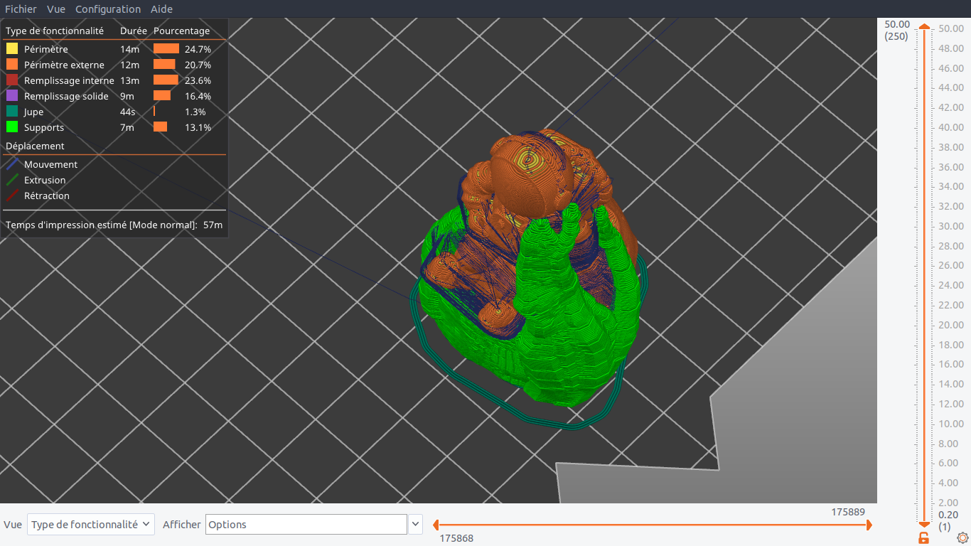

Zeruss Posté(e) Novembre 7, 2021 Partager Posté(e) Novembre 7, 2021 Bonjour, Depuis quelques temps j'ai flasher mon Alfawise U20 avec Marlin depuis le tutoriel disponible sur le forum. Je ne sais pas si mon problème viens du Gcode ou de mon imprimante mais a certaines couches, mes axes x et y font des déplacements a leurs extrémités, pas à l'origine des axes mais dans les 2 directions ce qui me crée des boucles de filaments sur les parois. J'ai essayé de trouver par moi même mais je n'arrive pas à comprendre. Si quelqu'un a une idée je suis preneur. Merci par avance. Lien vers le commentaire Partager sur d’autres sites More sharing options...

Zeruss Posté(e) Novembre 7, 2021 Auteur Partager Posté(e) Novembre 7, 2021 Voila AU20_astronaut.gcode Lien vers le commentaire Partager sur d’autres sites More sharing options...
PPAC Posté(e) Novembre 7, 2021 Partager Posté(e) Novembre 7, 2021 Riens de louche pour moi dans la prévisualisation (Mouvement visible) du fichier que tu a envoyé ... et il ne semble pas y avoir de post traitement ... Donc cela oriente sur un problème niveau firmware ... ou matériel ... mais là je ne sais pas quoi te proposer de tester ... sauf vérifier que le capteur de fin de filament se trouve bien désactivé (via le menu et/ou dans le résultat d'un M412: Filament Runout ) , que tu n'a pas un problème de carte SD (en changer ou la formater en FAT32 ou imprimer depuis l'USB juste pour tester), et que la carte mère ne chauffe pas. et en dernier recours tester un autre firmware. Lien vers le commentaire Partager sur d’autres sites More sharing options...
