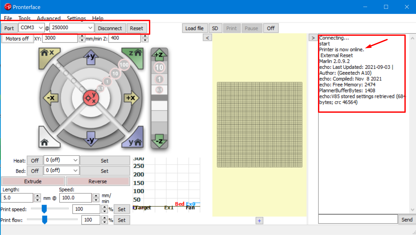

medmed Posté(e) Novembre 8, 2021 Partager Posté(e) Novembre 8, 2021 (modifié) Il y a 7 heures, james27400 a dit : la console de Pronterface affiche 'Connecting...' rien de plus, même après 2 mn Si Pronterface te marque connecting , c'est que c'est bon.. ????? Tu dois avoir un dialogue comme sur la gauche entre l'imprimante et Pronterface si la connexion, c'est bien faite. Edit: Pour te connecter du dois cliquer sur l'onglet à coté 250000 . Pour moi, l'onglet est actuellement en "Disconnect" parce que je suis connecté. Modifié (le) Novembre 8, 2021 par medmed Lien vers le commentaire Partager sur d’autres sites More sharing options...

PPAC Posté(e) Novembre 8, 2021 Partager Posté(e) Novembre 8, 2021 (modifié) il y a 25 minutes, james27400 a dit : non, même après 20 mn je n'ais que la première ligne, à 250000 ou à 125000, j'ai le même résultat. Bon alors pas la même carte mais avec Pronterface sans le mode debug de la communication j'ai en instantané : Citation Connexion en cours... Imprimante connectée. Donc le firmware actuellement en place ne dois vraiment pas être adapté a la carte ... ou alors il y a problème de câble USB ou de connecteur USB partiellement arraché sur la carte. Il fraudait retenter après avoir téléversé un firmware adapté ... mais là je ne sais pas ... car je n'ai pas cette machine ni cette carte. Modifié (le) Novembre 8, 2021 par PPAC Lien vers le commentaire Partager sur d’autres sites More sharing options...
