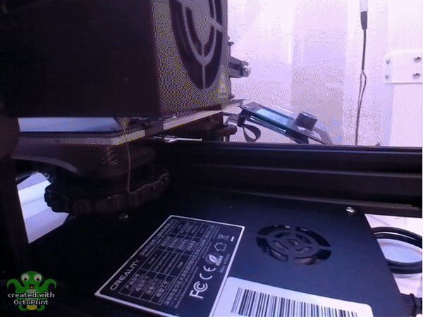

Bonjour la commu, ca fait des jours que j'essais d'avoir des rendus propre avec le time laps d'octoprint et j'y arrive pas 😰 Je sais qu'il existe d'autres solutions mais je tiens pas a mettre une camera a 100 boules ou passer des heures sur des logiciels encore plus compliqué a utiliser. Je ne cherche pas une image plus propre que ma caméra peut faire mais juste un truc moins moche que ce que je fais jusqu'à présent.
Je vois mais sans explication de réglages certains faire de beau time laps avec la buse qui ne bouge pas et la pièce qui s'imprime....comment faites vous ???

Souvent pour avoir un timelasp "fixe" cela demande de faire des pauses / avoir une position de parkage maintenu pour la prise d'une image et donc cela dégrade forcement le rendue de l'impression et augment la durée de l'impression ... mais c'est le prix pour un "beau timelaps"

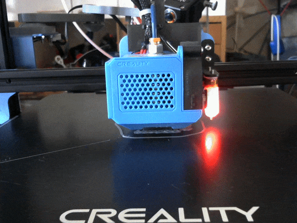

Le greffon qui permet de faire ce genre de timelapse est Octolapse
Plus d'explications (en anglais) ici ou directement sur le wiki du Github.
De nombreux paramètres sont réglables et permettent d'obtenir des résultats corrects. Exemple avec ma Webcam Logitech C270 (la vidéo étant trop grosse pour le forum, je l'ai convertie en gif via ce site ) :
