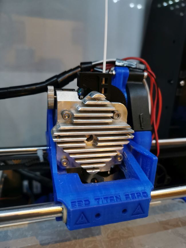

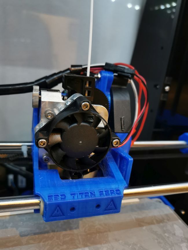

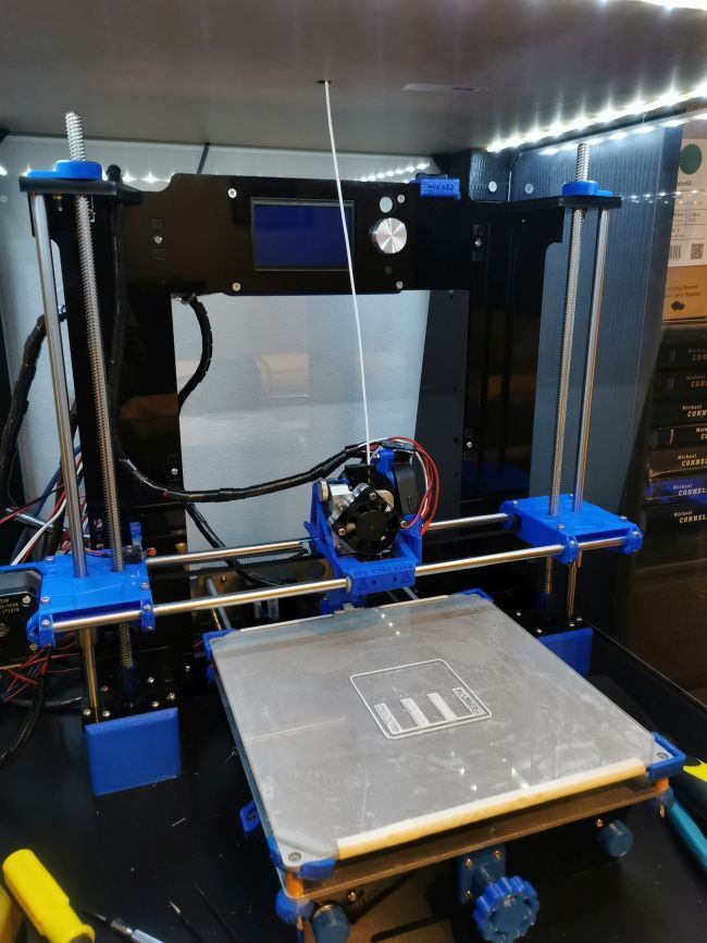

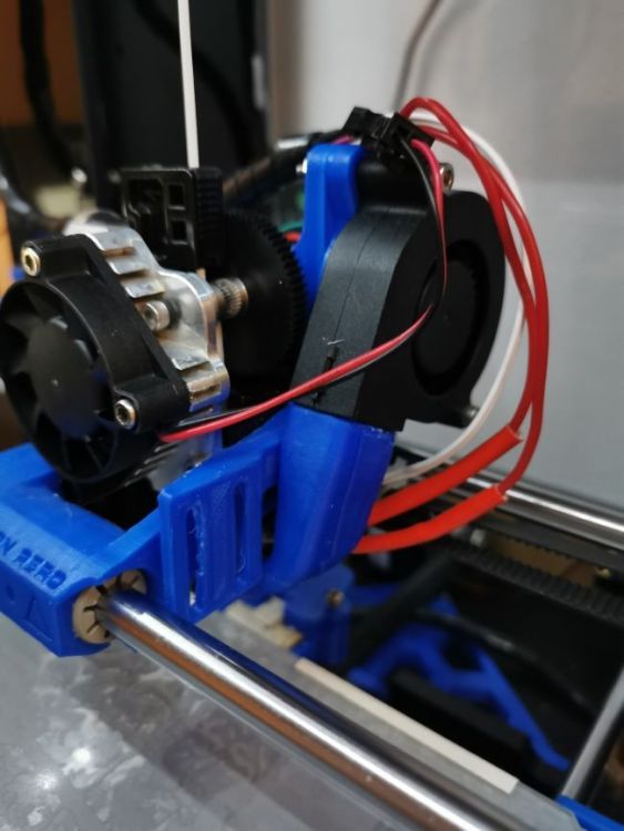

Roxadi Posté(e) Novembre 9, 2021 Partager Posté(e) Novembre 9, 2021 Bonjour à tous, Je sais que c'est un sujet récurrent, j'ai été voir un tas de post sur la question, mais rien ne m'a aidée. Depuis quelques impressions j'ai le même souci : l'extrusion s'arrête, cela peut être après une minute ou une heure. Le filament importe peu, nature ou marque. J'ai d'abord pensé à un bouchage, mais le changement buse et heatbreak n'a rien amélioré. Comme je suspectais le ventilo de l'extrudeur d'être souffreteux, je l'ai changé aussi. Mais rebelotte, l'extrusion s'arrête. Les connexions de l'extrudeur, qui m'avaient fait défaut auparavant, sont nickel, comme celles du ventilateur. J'ai essayé avec des fichiers gcodes qui ne m'avaient jamais posé de problème : c'est pareil. Le plus étrange c'est que la buse n'est pas bouchée : après l'échec de l'impression, que ce soit manuellement ou via la machine, le filament sort nickel. Je sèche. En début d'année j'avais eu ce problème qui s'est avéré lié à un nombre trop important de rétractions ; ce n'est pas le cas ici, c'est un objet assez basique, et j'avais corrigé mes profils dans Cura pour que cela ne se reproduise plus, avec succès. Je suis sur un clone Titan Aero de chez Trianglab. J'avais dû très vite changer la sonde thermique, j'ai mis une originale. Là pareil, le nouveau ventilateur c'est un E3D (et j'ajoute qu'il est mis dans le bon sens). Les filaments utilisés sont de bonne marque : Eryone pour le PETG et Fillamentum pour le PLA. En plus je les utilise depuis très longtemps maintenant, jusqu'ici sans problème, que du contraire. Le slicer c'est Cura, mais je ne crois pas que le souci soit de ce côté : j'ai essayé un fichier imprimé plusieurs fois sans problème, mais aujourd'hui ça ne marche pas. Je n'ai pas touché au firmware depuis des mois. La roue dentée de l'extrudeur tourne bien et sans à-coups, pas de claquage. Le débit du filament est resté le même. J'ai fait un essai en augmentant ou diminuant un peu la température d'extrusion, pas de changement. De ce que j'ai pu lire, on pourrait incriminer la roue dentée : elle tourne bien mais est-ce qu'elle entraîne encore bien ? En tout cas les dents sont impeccables. Ou le moteur ? Mais là on touche à une vraie inconnue pour moi qui n'ai aucune compétence dans ce domaine. Mais je me pose la question par rapport à ces pièces vu que je suis sur un clone qui apparemment n'est pas le meilleur du lot... et que je ne sais plus où chercher. Je suis preneuse de toutes les bonnes idées et conseils Lien vers le commentaire Partager sur d’autres sites More sharing options...
Idealnight Posté(e) Novembre 9, 2021 Partager Posté(e) Novembre 9, 2021 (modifié) Déjà tu pourrais tester ton extrudeur: - tu retires le PTFE de la tête d'impression et tu fais le test des 120mm, cad une marque a 120mm puis on demande à l'imprimante d'extruder 100mm. On mesure voir si il reste les 20mm entre le trait et l'entrée de l'extrudeur. (le faire buse a chaud même si le filament ne sortira pas de la buse sinon l'imprimante refusera d'extrudeur) Si la distance est bonne alors l'extrudeur va bien sinon on applique on fait le calcul pour enregistrer un nouveau step extrudeur. Une fois ce test fait tu peux écarter ou non l'extrudeur, fais le test 2/3 fois d'affilé pour être sur et surtout si la distance n'est pas bonne. Peux tu nous poster quelques photos des éléments de l'imprimante qu'on voit les détails stp ? Modifié (le) Novembre 9, 2021 par Idealnight Lien vers le commentaire Partager sur d’autres sites More sharing options...
Roxadi Posté(e) Novembre 9, 2021 Auteur Partager Posté(e) Novembre 9, 2021 Merci beaucoup @Idealnight de te pencher sur mon cas J'ai comme tu l'as dit retiré le PTFE ; en enlevant le filament au préalable j'ai pu constater qu'il n'y avait ni boule excessive, ni rognures excessives. Par contre les tests n'ont pas été bons. Les 2 premières fois, il me restait 50 mm de filament au-dessus de l'extrudeur, soit 30 de trop, et à la troisième 60 donc 40 de trop. A chaque fois, le filament s'est arrêté de couler un peu avant que l'extrudeur ne s'arrête, puis s'est remis a passer sans problème. En aucun cas il n'y a un bouchon quelque part. Avant j'avais eu un doute parce la buse et le heatbreak étaient assez "vieux", mais là ce n'est pas le cas. Quand ça passe, le diamètre est constant et le filament est fluide. L'extrudeur était calibré aux petits oignons, j'ai été très étonnée de ce résultat, d'autant plus que toutes les pièces, y compris les toutes dernières que j'ai pu imprimer avant que ne survienne subitement ce problème, avaient des dimensions parfaites, en X, Y, Z et les parois aussi. Ce n'aurait pas été le cas avec une telle différence sur les pas de l'extrudeur. Ton diagnostic ? Voici quelques photos comme demandé. Dis-moi si tu veux voir autre chose. Lien vers le commentaire Partager sur d’autres sites More sharing options...
