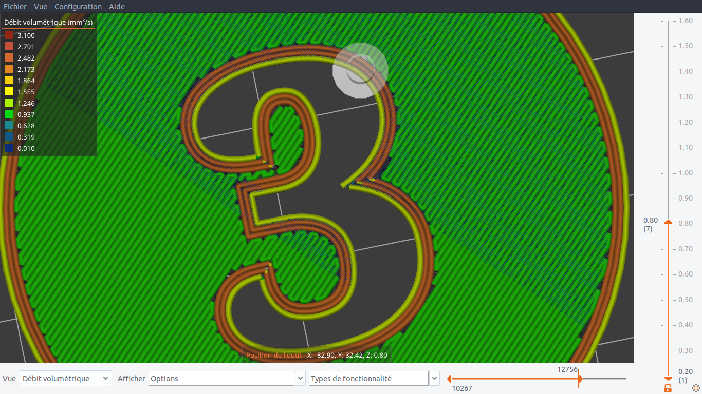

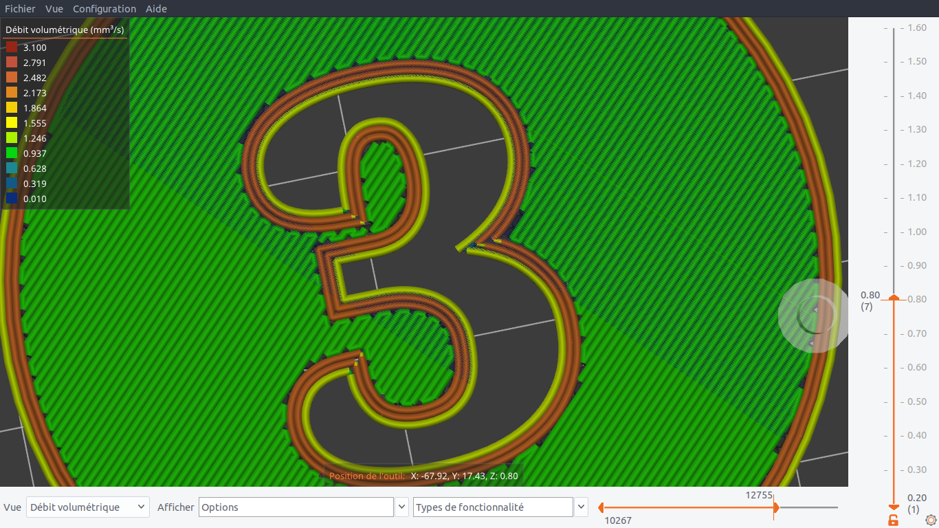

cedmiel Posté(e) Novembre 12, 2021 Partager Posté(e) Novembre 12, 2021 Bonjour à tous, Je suis nouveau dans le forum et propriétaire d'une imprimante DREMEL 3D40. J'essaie d'imprimer des jetons d'identification d'une épaisseur de 0,8mm pour la partie centrale et de 1,6mm pour le rebord. Les jetons ont un diamètre de 45mm. J' ai réussi grace à l'étirage à avoir une dernière couche lisse en mettant un flux d'étirage à 3% mais j'ai toujours 2 à 3 lignes où il manque une couche. Lorsque je regarde comment elles apparaissent, je remarque que c'est aux endroits de jonction. En effet l'imprimante lorsqu'elle fait une impression d'une couche ne la fait pas d'un coup. Elle commence le bas, ensuite le haut et revient pour finir le milieu. J'essaie tous les réglages possible mais je n'y arrive pas. Pourriez-vous me conseiller? J'utilise Dremel Digilab 3D slicer qui est en fait Cura pour Dremel. Mes hauteurs de couches sont de 0.1 La température d'impression de 205°C la rétractation est activée D'avance grand merci pour vos conseils. Je vous joins le Gcode comme demandé par @PPAC et la photo du jeton san étirage. Là clairement on voit que le jetons n'est remplis que de lignes. L'étirage permet le lissage presque parfait de la dernière couche. Concernant le calibrage du débit et de l'extrudeurc omment doit on faire? Je sais, je suis débutant gcode jeton 3.gcode Lien vers le commentaire Partager sur d’autres sites More sharing options...
PPAC Posté(e) Novembre 13, 2021 Partager Posté(e) Novembre 13, 2021 (modifié) Quand je regarde la prévisualisation cela me conforte dans mon hypothèse : tu dois avoir une légère sur-extrusion et en fait le manque de matière est la marque du dernier passage du nez de la buse. Il y a 22 heures, PPAC a dit : Je me dit que tu a peut être un débit légèrement trop fort et que finalement les zones où il manque de la matière serait la trace du dernier passage du nez de la buse ... a quoi ressemble une impression sans étirage ? A tu déjà fait un calibrage du débit et/ou de l'extrudeur ? Peut tu nous passer le fichier .gcode de cette impression pour vérification (ou en regarder la prévisualisation sous par exemple PrusaSlicer GCodeViewer et éventuellement valider ou infirmer mon hypothèse ? ) Il y a 21 heures, cedmiel a dit : Concernant le calibrage du débit et de l'extrudeurc omment doit on faire? Je sais, je suis débutant Tu aura des pistes dans le tuto déjà cité. Sinon je n'utilise pas l'ironing donc peut être demander de l'aide et/ou l'avis de @electroremy qui a fait un sujet là dessus Modifié (le) Novembre 13, 2021 par PPAC Lien vers le commentaire Partager sur d’autres sites More sharing options...
