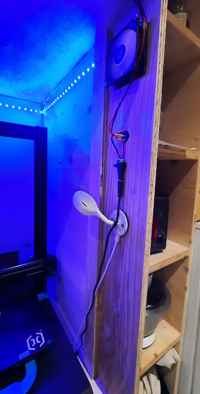

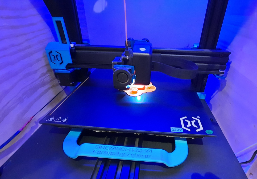

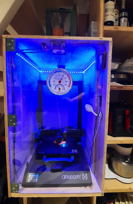

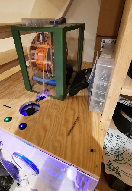

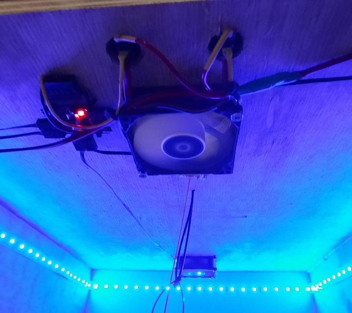

Zipvirus Posté(e) Novembre 14, 2021 Partager Posté(e) Novembre 14, 2021 Salut Chrisbati, J'ai été dans le même cas que toi récemment. (Déménagement forcé de la machine). J'ai les mêmes ambitions d'impressions que toi, PLA, voir un jour ABS, mais pour ce dernier il me faudra ajouter un filtre. J'ai donc réalisé un caisson bois dans ma buanderie (j'en vois déjà certains sauter au plafond - rapport à l'humidité) Pour vous rassurer, mes bobines sont stockées dans des sacs congélation avec des sachets d'absorbant. En plus elles sont stockées à coté du Saint-Emilion, donc au pire si une bobine est HS il y a de quoi se consoler J'ai intégré un système de ventilation, de led, et d'interrupteurs pour rendre tout cela indépendant. J'ai déporté la bobine au dessus du caisson, mais enfermée dans une cloche de plexy 2 mm. J'ai bêtement vissé mon circuit 12v en haut, pour alimenter les ventilos, et le ruban led. Et comme tu peux le voir, elle n'arrête pas de tourner la ZipX1 ! Voici quelques liens de ce que j'ai acheté, en dehors des interrupteurs que j'avais déjà, et le ruban led qui est de la récup aussi, j'ai viré son transformateur et branché en direct sur le 12v après un interrupteur aussi. Hub ventilateurs Ventilateurs silencieux Thermomètre hygromètre tout simplement entaillé dans le plexi, sobre et efficace, quand l'hygro monte trop a cause du sèche linge (ce qui est assez rare en fait), j'évite d'imprimer. Du cable pour rallonger les ventilateurs Une alimentation 220 v Ca parce que je n'avais pas... XD De la gaine thermo pour un montage propre Une fiche molex sur laquelle j'ai neutralisé le volts, pour alimenter le hub qui est en Sata. N'ayant aucune idée de ton niveau, je ne sais si je te parle chinois, ou si au contraire tout cela te semble affligeant de simplicité, n'hésite pas a me demander plus d'explications ! Bon courage à toi ! Zip 1 Lien vers le commentaire Partager sur d’autres sites More sharing options...

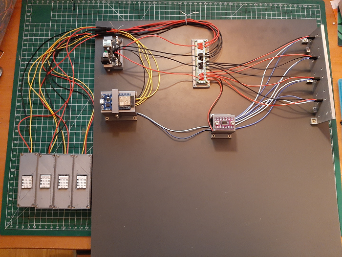

Aezio Posté(e) Novembre 15, 2021 Partager Posté(e) Novembre 15, 2021 - Pour l'éclairage, tu peux faire serpenter un ruban LED au plafond de ton caisson, ça te fera un éclairage uniforme dans tout ton caisson. - Pour l'impression du PLA porte fermée tout dépend du niveau d'étanchéité de ton caisson, personnellement pour le moment j'ai 5 mm de jour tout autour de ma porte, en imprimant en simultané avec deux imprimantes je monte à 30°C max avec la porte fermée (pièce entre 15°C et 20°C) et je ne constate pas de problème avec le PLA. - L'ouverture de la porte du caisson dépend aussi de ta pièce, s'il est placé dans un environnement poussiéreux c'est peut-être mieux de laisser la porte fermée - L'idéal reste peut-être une gestion automatisée de la température, c'est possible avec un peu d'électronique qui relève la température et allume ou non des ventilateurs. De mon côté je suis en train de le faire avec un ESP32, des capteurs AM2302 (température et humidité), des petits écrans OLED et des relais qui déclencheront des ventilateurs si la température dépasse certains seuils. Lien vers le commentaire Partager sur d’autres sites More sharing options...
