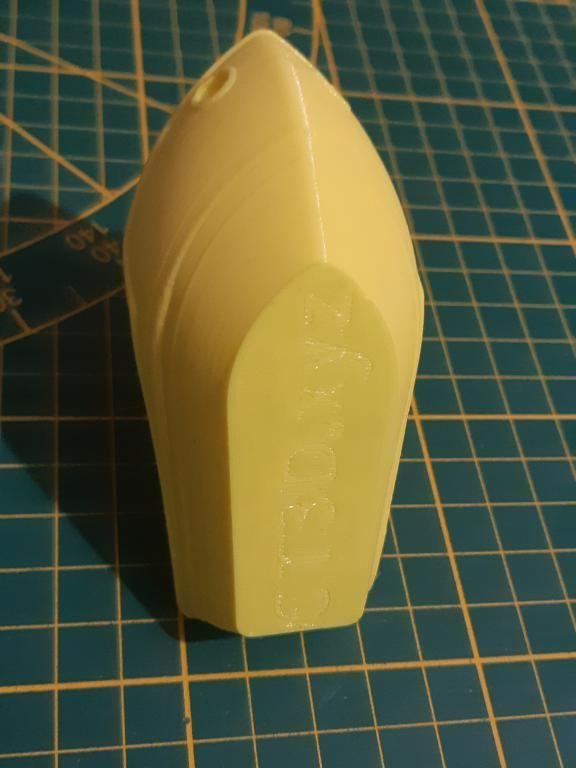

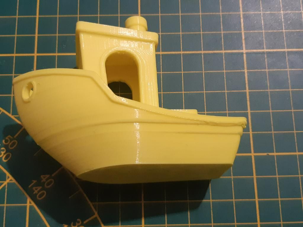

vap38 Posté(e) Novembre 16, 2021 Auteur Partager Posté(e) Novembre 16, 2021 Je suis arrivé à imprimer un BENCHY et il apparait que les courbes sont plus régulières. l'impression des ponts fonctionnent bien sans les fils d'anges dans l'ouverture de la porte. par contre les changements de vitesses à 120mm/s çà ne passe pas ... Les lignes sont déportées vers l'extérieurs. En contre jour la proue est bien régulière avec des courbes régulières. Lien vers le commentaire Partager sur d’autres sites More sharing options...
methylene67 Posté(e) Novembre 16, 2021 Partager Posté(e) Novembre 16, 2021 il y a 48 minutes, vap38 a dit :par contre les changements de vitesses à 120mm/s çà ne passe pas ... Les lignes sont déportées vers l'extérieurs. En contre jour la proue est bien régulière avec des courbes régulières. Pour les raisons évoquées plus haut, rien à voir avec Luxury … enfin juste à voir qu’avec Luxury quand tu demandes 120 mm/s la machine va à 120 mm/s, avec le firmware Tenlog elle va a 80 mm/s. il y a une heure, Pouet a dit : Euh, j'ai pas l’œil assez aguerrit pour faire de la comparaison... Les autres disent que oui. Avec des TMC2208 la différence ne soit clairement pas être flagrante car le linear advance n’est pas actif. Par contre en TMC2209 et en A4988 la différence est largement perceptible car le débit est parfaitement régulier en tout point. Lien vers le commentaire Partager sur d’autres sites More sharing options...

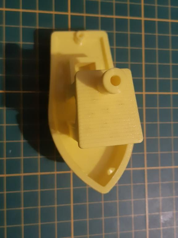

vap38 Posté(e) Novembre 17, 2021 Auteur Partager Posté(e) Novembre 17, 2021 (modifié) ci-joint les test du Benchy les lignes latérales sont les essais d'impressions à 120mm/s réalisés à plusieurs reprises. ce n'est pas très jolie et pourtant tout est correct pas de jeux dans les glissières je suppose que la courroie de l'axe Y est à changer et vérifier l'alignement de la courroie avec le poulie. c'est ce qui explique le décalage car le Benchy est placé sur l'axe X je pense que le rail linaire est sans doute plus à même à répondre à déplacement rapide des axes. Les roues restent dans la limite des déplacements rapides quand les jeux sont bien réglés... 80mm/s reste une vitesse correcte toutefois. J'attends la dernière version du firmware 2.092 pour continuer le test. La question comment obtenir cette version ???? Modifié (le) Novembre 17, 2021 par vap38 Lien vers le commentaire Partager sur d’autres sites More sharing options...
methylene67 Posté(e) Novembre 17, 2021 Partager Posté(e) Novembre 17, 2021 il y a 13 minutes, vap38 a dit : ci-joint les test du Benchy les lignes latérales sont les essais d'impressions à 120mm/s réalisés à plusieurs reprises. ce n'est pas très jolie et pourtant tout est correct pas de jeux dans les glissières je suppose que la courroie de l'axe Y est à changer et vérifier l'alignement de la courroie avec le poulie. c'est ce qui explique le décalage car le Benchy est placé sur l'axe X je pense que le rail linaire est sans doute plus à même à répondre à déplacement rapide des axes. Les roues restent dans la limite des déplacements rapides quand les jeux sont bien réglés... 80mm/s reste une vitesse correcte toutefois. J'attends la dernière version du firmware 2.092 pour continuer le test. La question comment obtenir cette version ???? Cela paraît logique qu'il soit placé sur l'axe X, ton décalage vient du Y, les V wheel n'aiment pas trop quand cela va trop vite, la modification axe Y en rail linéaire est d'ailleurs bien pour ça. Lien vers le commentaire Partager sur d’autres sites More sharing options...
Mr XIII Posté(e) Novembre 18, 2021 Partager Posté(e) Novembre 18, 2021 (modifié) Le 17/11/2021 at 08:27, vap38 a dit : ci-joint les test du Benchy les lignes latérales sont les essais d'impressions à 120mm/s réalisés à plusieurs reprises. ce n'est pas très jolie et pourtant tout est correct pas de jeux dans les glissières je suppose que la courroie de l'axe Y est à changer et vérifier l'alignement de la courroie avec le poulie. c'est ce qui explique le décalage car le Benchy est placé sur l'axe X je pense que le rail linaire est sans doute plus à même à répondre à déplacement rapide des axes. Les roues restent dans la limite des déplacements rapides quand les jeux sont bien réglés... 80mm/s reste une vitesse correcte toutefois. J'attends la dernière version du firmware 2.092 pour continuer le test. La question comment obtenir cette version ???? plutot prope si j avais cette qualite de maniere constante je serai heureux ... .mais la machine est capricieuce un jour nickel et plus tard le meme fichier et la qualitée moindre donc bizarre ... filament maintenu sec Modifié (le) Novembre 18, 2021 par Mr XIII Lien vers le commentaire Partager sur d’autres sites More sharing options...

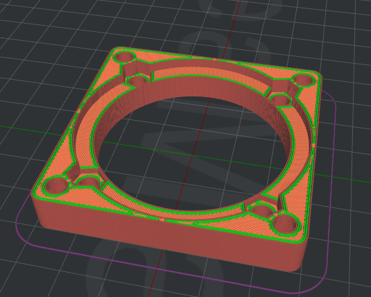

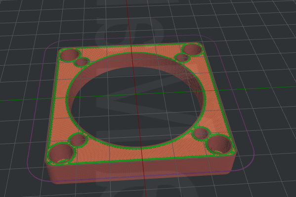

methylene67 Posté(e) Novembre 20, 2021 Partager Posté(e) Novembre 20, 2021 (modifié) @hcl28 Tu devrais mettre ton montage (la photo), les références des ventilateurs et de l'abaisseur de tension, les STL, ainsi que les explications dans la partie tutoriel de la sous-section Tenlog, car c'est une bonne idée et cela pourra en aider d'autres. Pour le support de l'abaisseur de tension, si tu as utilisé le mien (ce qui semble être le cas), mets directement le lien vers mon sujet . Par contre, à quoi servent les réservations pour des écrous sur le dessus ? Et surtout, comment fixes-tu les ventilateurs sur les trous extérieurs (il n'y a pas de réservation pour un écrou sur le dessous). Dessus si j'ai bien compris : Dessous ? : Modifié (le) Novembre 20, 2021 par methylene67 Lien vers le commentaire Partager sur d’autres sites More sharing options...

hcl28 Posté(e) Novembre 21, 2021 Partager Posté(e) Novembre 21, 2021 Il y a 19 heures, methylene67 a dit : @hcl28 Tu devrais mettre ton montage (la photo), les références des ventilateurs et de l'abaisseur de tension, les STL, ainsi que les explications dans la partie tutoriel de la sous-section Tenlog, car c'est une bonne idée et cela pourra en aider d'autres. Pour le support de l'abaisseur de tension, si tu as utilisé le mien (ce qui semble être le cas), mets directement le lien vers mon sujet . Par contre, à quoi servent les réservations pour des écrous sur le dessus ? Et surtout, comment fixes-tu les ventilateurs sur les trous extérieurs (il n'y a pas de réservation pour un écrou sur le dessous). Dessus si j'ai bien compris : Dessous ? : Salut, Je viens de faire un tuto dans la section tutoriel. @+ 1 Lien vers le commentaire Partager sur d’autres sites More sharing options...
