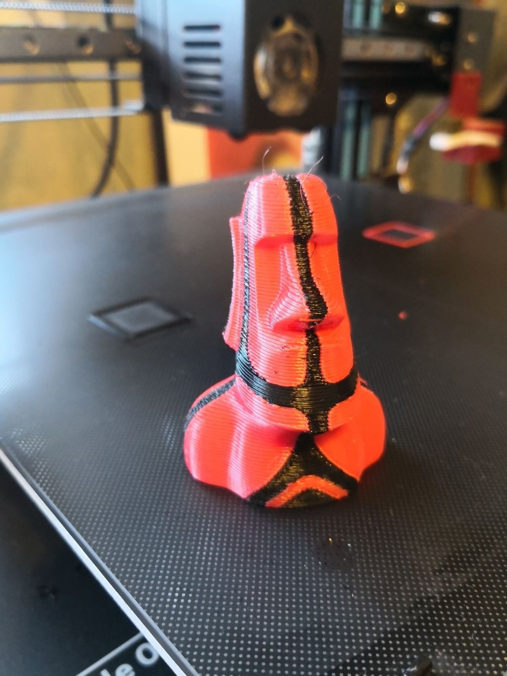

hcl28 Posté(e) Janvier 24, 2022 Partager Posté(e) Janvier 24, 2022 (modifié) Bonjour, @methylene67 @vap38 @Baroudeur @icare @Jeff78s et autres.. Voici mon retour sur installation de la dernière version en date la 2.0.9 sur ma TL-D3 en 2208 et capteur Y mécanique. - pas de problème d'installation, par contre il faut retourner l’écran LCD. - j'ai fait différents tests d'impressions : tout fonctionne : 1 extrudeur, mode clone(petit bug voir ci-dessous), mode miroir, 2 couleurs (voir photo) Dans l'ensemble tout fonctionne bien, juste quelques petit "BUG" : - problème de lecture du contenu de la SD, si il y a trop de fichiers (pas encore quantifié) sur celle-ci, j'ai une autre SD avec une dizaine de fichiers et pas de problème. - il faut mettre en chauffe E1,E2 et bed et attendre que les T° soient stables , avant de choisir le mode clone, sinon l'impression ne se lance pas. Concernant impression en 2 couleurs, c'est perfectible au niveau de rendu, mais cela fonctionne. Voila pour le moment, il y a eu remontée des BUG sur Discord du firmware. @+ Charles Modifié (le) Janvier 24, 2022 par hcl28 2 Lien vers le commentaire Partager sur d’autres sites More sharing options...
