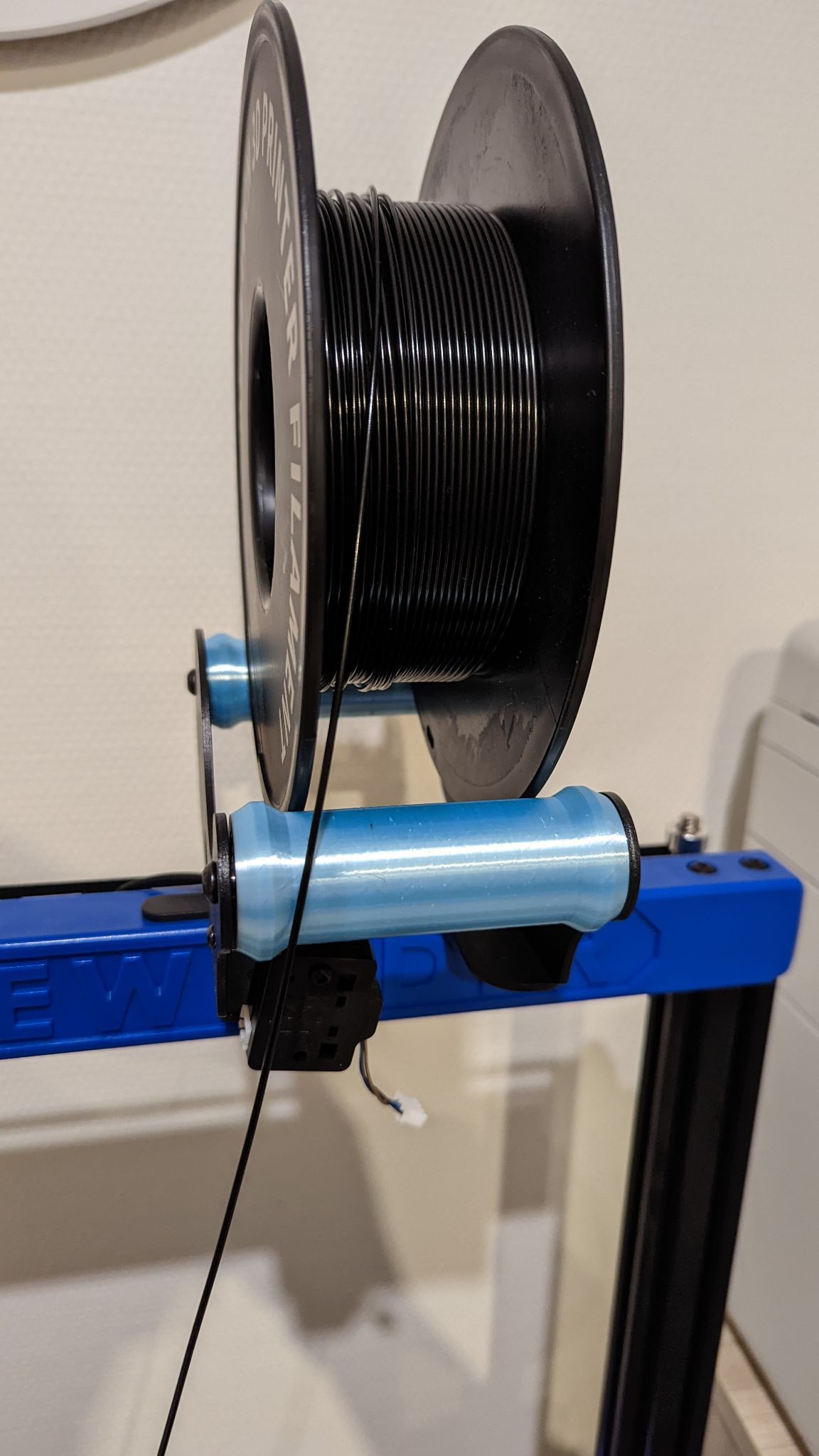

Tony67 Posté(e) Novembre 14, 2021 Partager Posté(e) Novembre 14, 2021 (modifié) Bonjour à tous ! Je crée ce topic pour débattre des différents points abordés dans ma vidéo. Je suis à la recherche de vos solutions pour améliorer encore ce dérouleur de bobine, Mr Magounet m'a proposé de mettre des roulements à bille par exemple. Quel sont vos solutions ? Quel fichier .STL pour remplacer mes rouleaux et quel taille pour les roulements ? Je ne suis pas encore équipé si vous avez des liens je suis preneur Dans la vidéo il y a aussi des liens vers des kits de cache que j'ai remixé pour la X2 n'hésitez pas à les tester et me faire vos retours. Modifié (le) Novembre 14, 2021 par TonyNarko67 Lien vers le commentaire Partager sur d’autres sites More sharing options...

Tony67 Posté(e) Novembre 14, 2021 Auteur Partager Posté(e) Novembre 14, 2021 Ok, super pour moi il y a un tube au centre du rouleau. Aucun roulement à bille Je vois pratique pour le changement à la volée en effet. Sympa ces mini rouleau que tu utilise Mr Magounet ils sont tous mignons Dans tout les cas faudra que j'achète des roulements... Lien vers le commentaire Partager sur d’autres sites More sharing options...
MrMagounet Posté(e) Novembre 14, 2021 Partager Posté(e) Novembre 14, 2021 il y a 16 minutes, TonyNarko67 a dit : Ok, super pour moi il y a un tube au centre du rouleau. Aucun roulement à bille Je vois pratique pour le changement à la volée en effet. Sympa ces mini rouleau que tu utilise Mr Magounet ils sont tous mignons Dans tout les cas faudra que j'achète des roulements... oui sont mignon comme moi c'est a mon images . Oui nous les roulements ont les avait de base, toi sur ta X2 tu as des tubes mais sur les modèles vendu après mi Octobre il y a aussi des roulements a la place des tubes mais manque de chance les rouleaux sont lâche et sa demande de réimprimer des rouleaux adapter pour moi. Lien vers le commentaire Partager sur d’autres sites More sharing options...
Tony67 Posté(e) Décembre 12, 2021 Auteur Partager Posté(e) Décembre 12, 2021 (modifié) J'ai finalement modélisé mon propre rouleau pour le dérouleur. J'espère que ça pourra aider certains comme moi qui ont cet satané tige en métal fixe sans roulement à bille. Il faut un léger frein pour empêcher un déroulement précoce de la bobine veillez à bien imprimer à la bonne taille 99% ou 101% (même si chez moi les 2 en 100% c'est parfait) Le lien pour le télécharger sur Thingiverse est en attente d'acceptation on dirai (je modifierai mon post quand ce sera à jour) J'ai que le lien vers MyMiniFactory https://www.myminifactory.com/object/3d-print-sidewinder-x2-spool-holder-3dk-199578 et la vidéo du montage sur ma X2 Modifié (le) Décembre 12, 2021 par TonyNarko67 2 Lien vers le commentaire Partager sur d’autres sites More sharing options...

chatouille53 Posté(e) Décembre 30, 2021 Partager Posté(e) Décembre 30, 2021 Le 12/12/2021 at 14:42, TonyNarko67 a dit : J'ai finalement modélisé mon propre rouleau pour le dérouleur. J'espère que ça pourra aider certains comme moi qui ont cet satané tige en métal fixe sans roulement à bille. Il faut un léger frein pour empêcher un déroulement précoce de la bobine veillez à bien imprimer à la bonne taille 99% ou 101% (même si chez moi les 2 en 100% c'est parfait) Le lien pour le télécharger sur Thingiverse est en attente d'acceptation on dirai (je modifierai mon post quand ce sera à jour) J'ai que le lien vers MyMiniFactory https://www.myminifactory.com/object/3d-print-sidewinder-x2-spool-holder-3dk-199578 et la vidéo du montage sur ma X2 Merci beaucoup pour ton modèle. Télécharger sur Cult le lien minifactory ne fonctionne plus. Depuis le temps que je voulais modifier cette partie de l'imprimante. Montage effectué imprimé à 99.8 % pour avoir exactement 76 MM de largeur de rouleau. Les roulements achetés sur Amazon parfait sa tourne nickel même un peu trop peut-être. 1 Lien vers le commentaire Partager sur d’autres sites More sharing options...

Tony67 Posté(e) Janvier 24, 2022 Auteur Partager Posté(e) Janvier 24, 2022 Je relance le post juste pour dire que j'avais fais une mise à jour sur les tout les modèles. Merci à ceux qui m'ont fais des retours pour que je puisse corriger cela. J'ai juste rajouté un léger chanfrein pour insérer le roulement plus facilement, par contre il faut toujours faire attention à prendre vos mesures et modifié la taille en fonction 99%-100%. Et sinon j'ai corriger les kits de cache car un élément n'était pas bien en contact avec le plateau... Et si un admin/modérateur passe par là est-ce que ce serait possible de transférer ce post dans la section amélioration Artillery ? Lien vers le commentaire Partager sur d’autres sites More sharing options...

Patrick19 Posté(e) Mars 22, 2022 Partager Posté(e) Mars 22, 2022 (modifié) Bonjour, @Tony67 Suite à des problèmes de rouleaux qui ne roulent pas (malgré qu'ils soient libres sur les axes à vide), j'ai imprimé tes rouleaux sur roulements, nickel ça roule tout seul (bobine pleine ou quasi vide), seule chose j'aurais dû les imprimer à 99% pour avoir un montage serré des roulements et des rouleaux un peu moins larges, j'ai été obligé de caler avec une rondelle de chaque coté. Mais bon tu l'avais annoncé mais j'ai fais 100% quand même Je me sers aussi de ton support de fin de filament Merci Modifié (le) Mars 22, 2022 par Patrick19 Politesse, le "bonjour" 1 Lien vers le commentaire Partager sur d’autres sites More sharing options...
