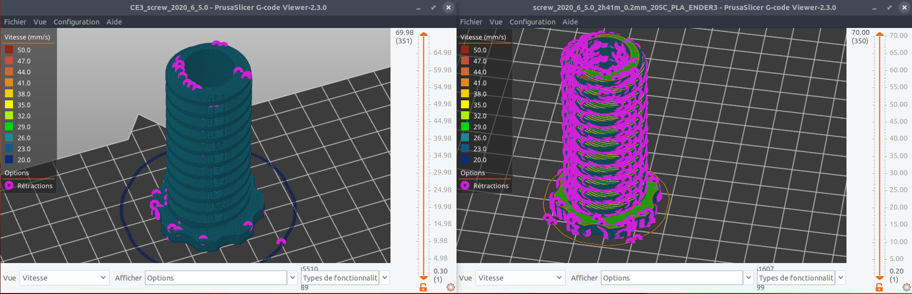

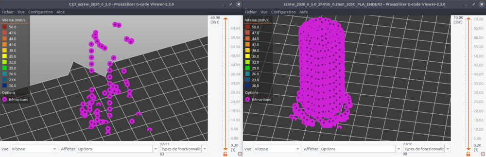

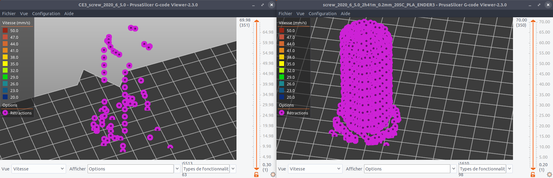

PPAC Posté(e) Novembre 19, 2021 Partager Posté(e) Novembre 19, 2021 (modifié) Bon cela colle avec la vidéo que tu a mentionné ... trop de rétractions semble mettre la carte en défaut au niveau de l'extrudeur ... Les même mais ou j'ai décoché presque toutes les "Types de fonctionnalités" pour bien voir l'ensemble des rétractions ... et là sauf vérifier le bon refroidissement de la carte et limiter au maximum les rétractions ... Mais alors sous PrusaSlicer ou SuperSlicer je ne saurais te guider car je Tranche avec UltimakerCura et je prévisualise seulement avec PrusaSlicer GcodeViewer quand j'ai un doute (car pas de GPU compatible pour avoir toutes les vus de prévisualisation (vitesse, taille de lignes, ... ) sous Ultimaker Cura) Sinon pas exactement les même vitesse d'impression mais cela ne dois pas forcement jouer. Et donc mon script n'aurais pas permis de voir plus que l'utilisation de vitesses différentes. Modifié (le) Novembre 19, 2021 par PPAC 1 Lien vers le commentaire Partager sur d’autres sites More sharing options...
Pasc Posté(e) Novembre 19, 2021 Auteur Partager Posté(e) Novembre 19, 2021 Très intéressant ton post merci beaucoup. En effet les impressions avec beaucoup de rétraction semblaient poser le plus de problèmes. Merci en tout cas pour m'avoir mis sur la voie du linear advance et pour ton temps. Sans toi j'aurais probablement laissé tomber car je tournais en rond. Je continue les tests d'impression demain en espérant que tout se passe bien. Bonne soirée. 1 Lien vers le commentaire Partager sur d’autres sites More sharing options...
