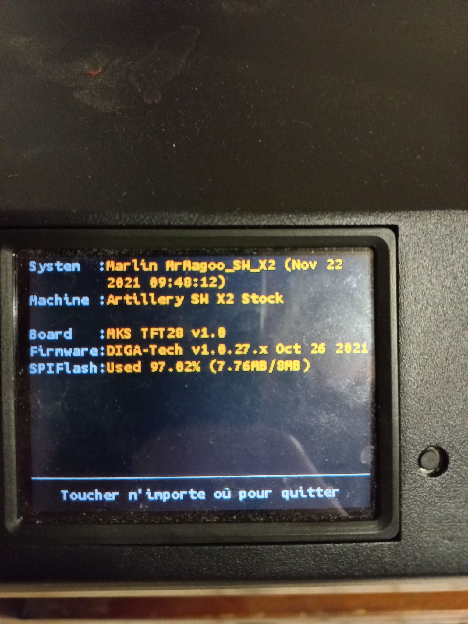

dureiken Posté(e) Novembre 24, 2021 Partager Posté(e) Novembre 24, 2021 Bon j'ai du merder quelquechose Je branche l'imprimante en USB, pas de 220V Pronterface OK M997 reboot ok STM32 je vois l'imprimante en USB1, je download le firmware et le TFT, je vois ecrit erase puis rewrite Je deconnecte l'imprimante en USB Je rebranche le 220V, elle boot mais rien n'a changé sur l'écran, j'ai toujours l'ancien écran(normal?) Je retente de me reconnecter, pronterface OK, M997 fait rebooter mais par contreil reste en USB4 maintenant et impossible de retourneren DFU Quel boulet ?:) Lien vers le commentaire Partager sur d’autres sites More sharing options...
MrMagounet Posté(e) Novembre 24, 2021 Auteur Partager Posté(e) Novembre 24, 2021 Le firmware TFT ne s'applique pas via le logiciel STM32 mais en le mettant sur une micro SD (tu place tous a la racine de la SD) et tu met la SD dans le port a gauche de l'écran et la tu allume l'imprimante tu vas voir le firmware ce charge sur l'écran quand il sera installé l'interface sera radicalement différente. Oublie pas de retirer la SD Lien vers le commentaire Partager sur d’autres sites More sharing options...
dureiken Posté(e) Novembre 24, 2021 Partager Posté(e) Novembre 24, 2021 (modifié) ah merde quel con, j'ai pu planter le tout non ? pourquoi la manip via pronterface ne marche pas ? comment verifier que j'ai mis le bon firmware de la CM ? j'ai pu mettre celui du TFT sur la CM du coup ? edit : j'ai mis ton firmware TFT merci comment tester que le firmware de la CM est le bon ? Modifié (le) Novembre 24, 2021 par dureiken Lien vers le commentaire Partager sur d’autres sites More sharing options...
MrMagounet Posté(e) Novembre 24, 2021 Auteur Partager Posté(e) Novembre 24, 2021 il y a 7 minutes, dureiken a dit : ah merde quel con, j'ai pu planter le tout non ? pourquoi la manip via pronterface ne marche pas ? comment verifier que j'ai mis le bon firmware de la CM ? j'ai pu mettre celui du TFT sur la CM du coup ? durkein Sous pronterface tape la commande M115 (commande info firmware) elle devrait te dire quels version de firmware tu as si tu vois écrit en version de Marlin 2.0.9.2 tu as bien mon marlin installé car les X2 sont en version 2.0.7.2 à 2.0.9.0 maxi. Lien vers le commentaire Partager sur d’autres sites More sharing options...
dureiken Posté(e) Novembre 24, 2021 Partager Posté(e) Novembre 24, 2021 J'ai ceci Révélation Lien vers le commentaire Partager sur d’autres sites More sharing options...
MrMagounet Posté(e) Novembre 24, 2021 Auteur Partager Posté(e) Novembre 24, 2021 c'est donc bon ici aussi tu as le nom de mon firmware tout en haut Lien vers le commentaire Partager sur d’autres sites More sharing options...
dureiken Posté(e) Novembre 24, 2021 Partager Posté(e) Novembre 24, 2021 (modifié) il y a 18 minutes, MrMagounet a dit : c'est donc bon ici aussi tu as le nom de mon firmware tout en haut FIRMWARE_NAME:Marlin MrMagoo_SW_X2 (Nov 22 2021 09:48:12) SOURCE_CODE_URL:github.com/MarlinFirmware/Marlin PROTOCOL_VERSION:1.0 MACHINE_TYPE:Artillery SW X2 Stock du coup j'ai fait un reset EEPROM, il me reste a faire le bed leveling et c'est parti ? edit : hum hum ca a l'air bien complexe ces nouveaux menus lol du coup c'est ABL ? Modifié (le) Novembre 24, 2021 par dureiken Lien vers le commentaire Partager sur d’autres sites More sharing options...
MrMagounet Posté(e) Novembre 24, 2021 Auteur Partager Posté(e) Novembre 24, 2021 (modifié) Il y a 19 heures, dureiken a dit : FIRMWARE_NAME:Marlin MrMagoo_SW_X2 (Nov 22 2021 09:48:12) SOURCE_CODE_URL:github.com/MarlinFirmware/Marlin PROTOCOL_VERSION:1.0 MACHINE_TYPE:Artillery SW X2 Stock du coup j'ai fait un reset EEPROM, il me reste a faire le bed leveling et c'est parti ? edit : hum hum ca a l'air bien complexe ces nouveaux menus lol du coup c'est ABL ? Pour info impossible d'avoir un soucis avec la manip de flash car le STM32 installera que le fichier nommé "firmware.bin" sur la carte mère les autre ne sont pas reconnue utilisable . Oui tu fait un reset Eeprom cela reset les valeur stocker dans L'Eeprom (et evite les risque de conflit). Tu fait après un réglage Bed manuel (optionnel) via le menu LCorner dans ABL ce permet de reglé les 4 coin au plus juste en utilisant ton 3Dtouch comme outils de réglage, il faut avoir les 4 coin avec une valeur la plus identique possible. Tu fais un ABL (ici en 49 points de mesure), puis pour finir le réglage du Z offset avec la feuille de papier comme tu as du faire au départ sur ta X2 à sa première utilisation (le Z offset peut être régler par pas de 1mm / 0.1mm / 0.01mm; tu as aussi un bouton reset et Save dans le menu Z offset). Puis après il te faudra re régler les Step/mm de ton Extrudeur si tu l'avait fait et en a besoin. De plus certaine fonction ajouter demanderont une calibration ou un élément externe en plus. - Arc Welder demande de slicer sous Cura avec le Plugin Arc Welder installé et cocher la case pour trancher avec cette option, ou d'utiliser le plugin Arc Welder sous OctoPrint si slicer avec prusa, super slicer ou ideamaker. - Le linear Advance demandera de chercher la valeur a parameter via le Gcode generator et la video de Teaching Tech que j'ai mis dans le post initiale (car actuellment la valeur est a 0 donc inactif). Petit Update : J'ai apporté le support de la fonction M486 sur le firmware Marlin pour la X2 comme promit. @Dwight Schrute tu peux retélécharger la version Marlin mise a jour sur le lien du premier post, j'ai remplacer le première version par cette dernière. Modifié (le) Novembre 25, 2021 par MrMagounet Lien vers le commentaire Partager sur d’autres sites More sharing options...

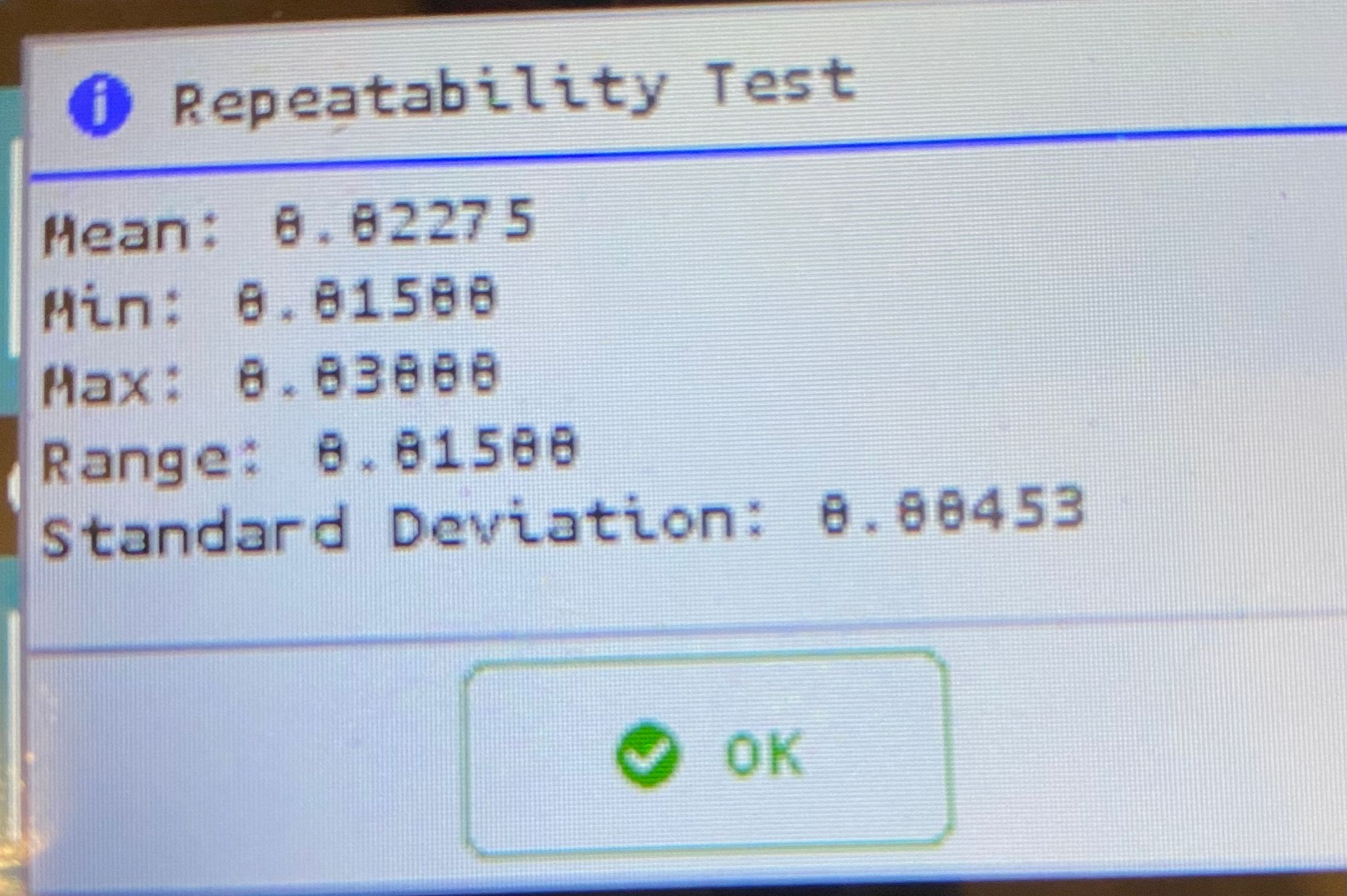

MrMagounet Posté(e) Novembre 26, 2021 Auteur Partager Posté(e) Novembre 26, 2021 @Dwight Schrute Voici le résultat du M48 sur ma Genius avec le BLTouch V3.1 J'ai fait plusieurs fois le M48 avec 10 mesures a chaque fois au cours des 5 dernière semaines et ma Standard déviation varie entre 0.002xxxx et 0.003 et un Range qui est toujours entre 0.003 et 0.005 1 Lien vers le commentaire Partager sur d’autres sites More sharing options...
