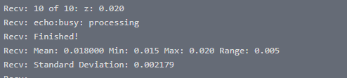

Dwight Schrute Posté(e) Novembre 28, 2021 Partager Posté(e) Novembre 28, 2021 Le 26/11/2021 at 20:57, MrMagounet a dit : @Dwight Schrute Voici le résultat du M48 sur ma Genius avec le BLTouch V3.1 J'ai fait plusieurs fois le M48 avec 10 mesures a chaque fois au cours des 5 dernière semaines et ma Standard déviation varie entre 0.002xxxx et 0.003 et un Range qui est toujours entre 0.003 et 0.005 Effectivement ça n'a rien a voir avec la copie. Si je le remplace par l'original, il n'y a rien a changer dans le firmware? Lien vers le commentaire Partager sur d’autres sites More sharing options...
MrMagounet Posté(e) Novembre 29, 2021 Auteur Partager Posté(e) Novembre 29, 2021 Il y a 12 heures, AlexpFr a dit : Bonsoir à tous, Je vais avoir la X2 pour Noël et comme je fais déjà un peu d'embarqué sur Arduino et ESP32 avec PIO et VSCODE je n'ai pas pu m’empêcher de commencer à regarder comment je pouvais installer un Marlin custom sur la Artillery Ruby !! Je compile bien le firmware fourni par Artillery et j'ai également testé l'implémentation de la carte dans la branche bugfix du github de Marlin. @MrMagounet, penses-tu pouvoir fournir ton code source de Marlin (en zip ou sur github) ? Ce serait vraiment top En tout cas un grand merci pour ton implication , je ne manquerai pas te faire des retours quand l'imprimante sera arrivée. Lien vers le commit de prise en charge de la carte sur le github de Marlin : https://github.com/MarlinFirmware/Marlin/pull/23029 Je suis entrain de créer un Github sur mes travaux justement, avec les firmware mes firmware compilé pour pour les Genius Pro et X2, donc pourquoi pas fournir par la suite le code source d'une version du Marlin 2.0.9.2 dessus par la suite Il y a 12 heures, Dwight Schrute a dit : Effectivement ça n'a rien a voir avec la copie. Si je le remplace par l'original, il n'y a rien a changer dans le firmware? Tu peux l'installé sans changement Firmware Dwight tant que tu respect le branchement, après si tu passe en BLTouch officiel V3.1 dans ce cas l'on aussi activé les Mode HS et 5v, chose que je n'ai pas activé avec le firmware pour la X2 car je n'ai pas le datasheet du 3Dtouch Artillery et je suis pas sur qu'il support le 5v et le HS mode (HS = High Speed), donc il est gérer telle que je le ferais avec un BLTouch V2 et non V3 ou +. Mais pas sur que cela change grande chose sur la qualité des mesures, le HS fait 2 relevé de mesure par point sans que la pin rentre intégralement, perso je trouve que cela est plus soft pour le BLTouch mais il ne doit pas avoir d'impact sur les mesures effectué. Lien vers le commentaire Partager sur d’autres sites More sharing options...
Dwight Schrute Posté(e) Novembre 29, 2021 Partager Posté(e) Novembre 29, 2021 il y a 35 minutes, MrMagounet a dit : Tu peux l'installé sans changement Firmware Dwight tant que tu respect le branchement, après si tu passe en BLTouch officiel V3.1 dans ce cas l'on aussi activé les Mode HS et 5v, chose que je n'ai pas activé avec le firmware pour la X2 car je n'ai pas le datasheet du 3Dtouch Artillery et je suis pas sur qu'il support le 5v et le HS mode (HS = High Speed), donc il est gérer telle que je le ferais avec un BLTouch V2 et non V3 ou +. Mais pas sur que cela change grande chose sur la qualité des mesures, le HS fait 2 relevé de mesure par point sans que la pin rentre intégralement, perso je trouve que cela est plus soft pour le BLTouch mais il ne doit pas avoir d'impact sur les mesures effectué. Ok, merci pour l'info. J'ai vérifié le câblage et a priori rien de compliqué, comme tu as dit il suffit de relier les 2 GND, le fil orange sur la pin servo et le blanc sur la pin probe 1 Lien vers le commentaire Partager sur d’autres sites More sharing options...
