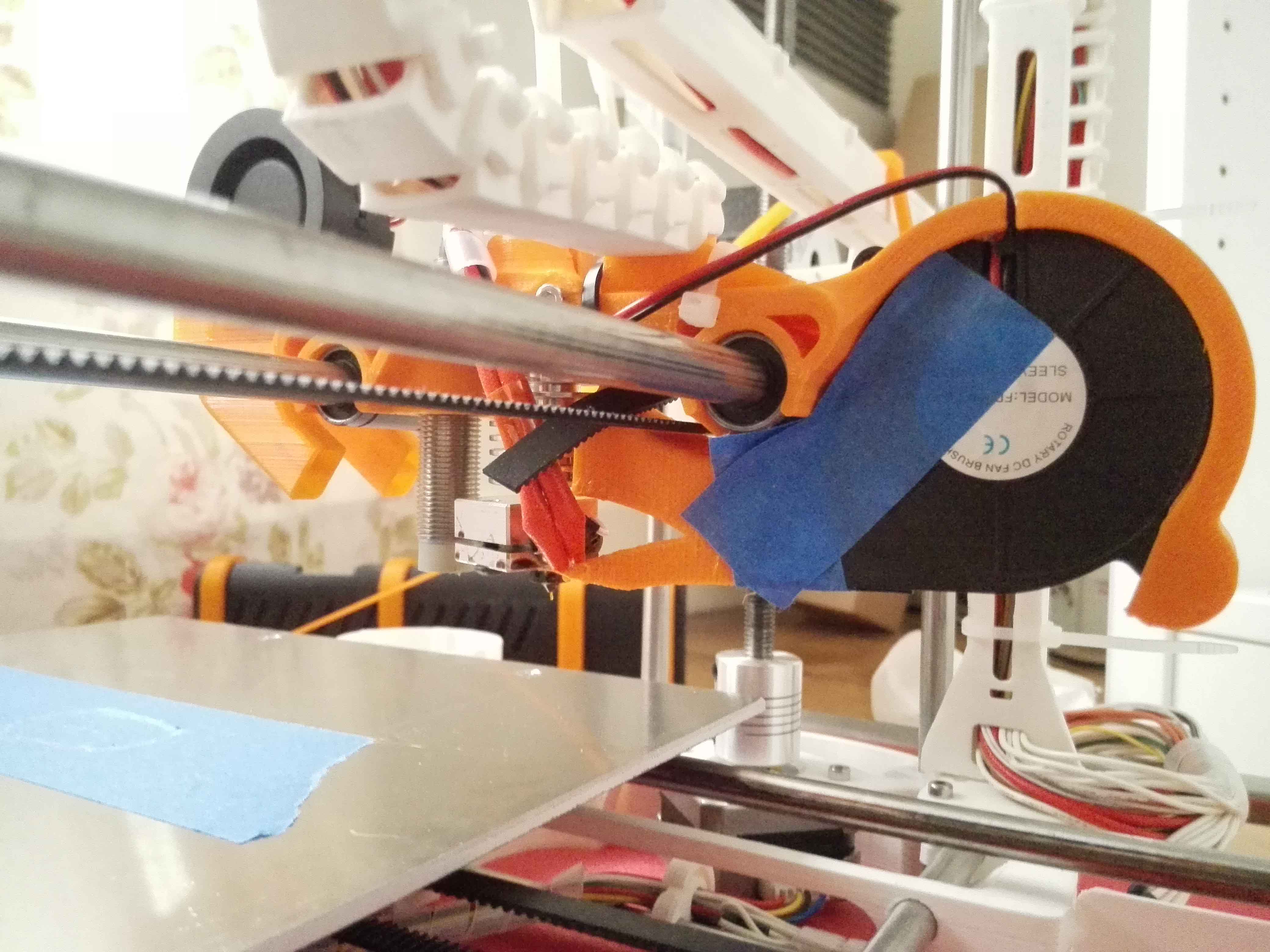

salut,
j'avais pas vu la photo sur mon téléphone,  ça me fait pensé à un truc simple aussi.
a cause du montage de la tête, ils ont du crée un espace entre le ventilateur et le guide. Comme ça chauffé un peu dans le bas de ma coldend, j'ai ajouté le scotch, (vu sur un autre post).
j'ai fait une photo pour expliquer, le souffle du ventilo sera plus efficace et la coldend sera plus efficace. (Est-ce que les refroidisseurs du bas sont bien froid?) on a souvent tendance à toucher le haut qui est plus accessible en fait)
oui c'est moche, j'ai pas eu le temps de dessiner la pièce had-oc... o.o,
ça ne risque pas de résoudre tout les problème mais à ce niveau, on est plus a ça prés.
tu devrais quand même essayer une autre bobine quand même (et pas de l'octo)
a+

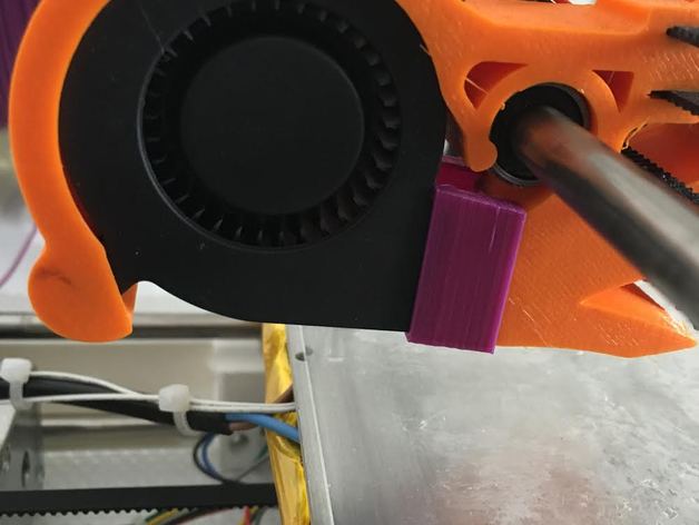

Il y a 4 heures, thot-aime a dit :
Pas besoin de la dessiner , @Tapion y a déjà pensé , regarde ce lien.
Je l'ai d'installé sur la mienne et cela fait bien son job et c'est facile à monter/démonter ^_^
Modifié (le) par Nz0
Une photo c'est toujours mieux ...

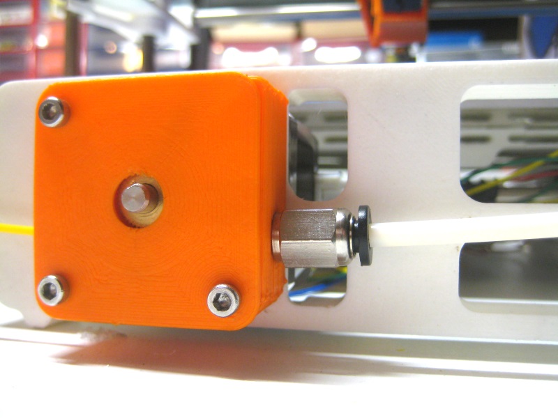

Voici donc le possible défaut détecté par une personne du SAV qui provoquerait des claquements.
Le Pneufit, l'écrou dans lequel est introduit le tube PTFE coté extrudeur, doit être positionné bien perpendiculairement à la gâchette de l'extrudeur, sinon ça claque.
J'ai donc reçu un nouvel extrudeur que je me suis empressé de monter. Mais rien à faire, cela ne change absolument rien à mon problème.
Mais bon, vérifiez bien votre extrudeur, c'est peut-être votre problème.

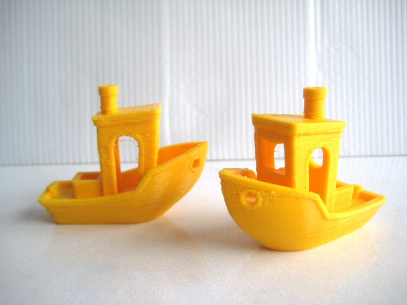

Il faut dire que je n'ai pas eu de chance !
Après le changement de ma tête d'origine, toujours autant de claquements, dès le début de chaque impression. Alors, nouveau changement de tête, et là, miracle, aucun claquement depuis deux jours, sans prendre aucune précaution particulière, simplement mettre le fil dans la buse et lancer l'impression. Il aura donc fallu 3 têtes pour résoudre le problème.
Vous pouvez voir le résultat ci-dessous. Il s'agit d'un "stress test" qui est particulièrement complexe et montre la qualité  de vos impression, ici, http://www.thingiverse.com/thing:763622
Certes la qualité de mon impression n'est pas exceptionnelle, mais pour moi, c'est inespéré.
Je tiens, ici, à remercier le SAV de Dagoma pour la prise en charge de mon problème, la qualité de son accueil, et la réactivité permanente dans les envois des différentes pièces de rechange.
J'espère que cela va continuer, ce n'est que du bonheur.
Et merci à tous pour votre aide.
