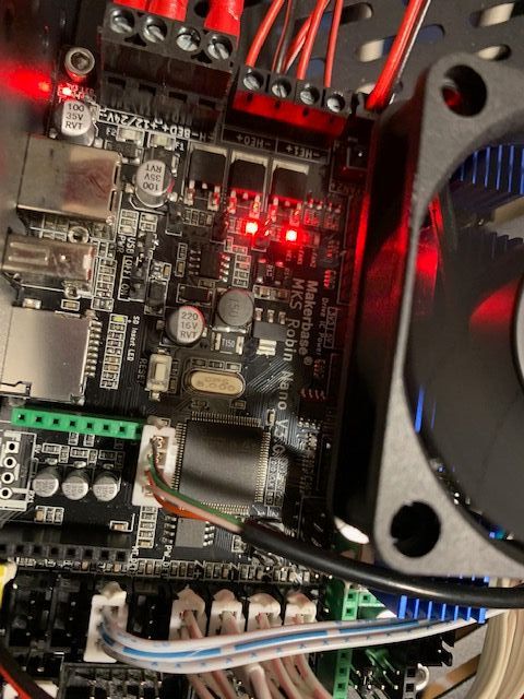

thx4 Posté(e) Novembre 20, 2021 Auteur Partager Posté(e) Novembre 20, 2021 J'ai fait une photo de la carte hier, on voit un cavalier à coté des port USB, j'ai interverti le cavalier sur off et l'imprimantes qui était éteinte c'est allumée. J'en suis resté là sachant que le port est bien soudé, je pense que la carte à un problème, je vois avec Flsun Lundi. Merci encore. A++ Lien vers le commentaire Partager sur d’autres sites More sharing options...

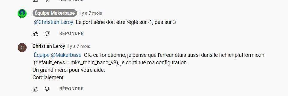

thx4 Posté(e) Novembre 20, 2021 Auteur Partager Posté(e) Novembre 20, 2021 Merci pour le lien, je me connecte sur USB et c'est lui qui ne marche pas. Je revois ta vidéo et les commentaires. :) Merci pour le lien, je me connecte sur USB et c'est ça qui ne marche pas. Visiblement je ne suis pas le seul : Par contre si quelqu'un peut m'aider à modifier cette config je suis preneur. Lien vers le commentaire Partager sur d’autres sites More sharing options...
PPAC Posté(e) Novembre 23, 2021 Partager Posté(e) Novembre 23, 2021 (modifié) Le 20/11/2021 at 18:01, thx4 a dit : Par contre si quelqu'un peut m'aider à modifier cette config je suis preneur. Donc si je comprend correctement, c'est de modifier dans le fichier Configuration.h des sources du firmware marlin pour ta machine/carte #define SERIAL_PORT 3 en #define SERIAL_PORT -1 ( références https://github.com/makerbase-mks/MKS-Robin-Nano-V3.X/tree/main/firmware/Marlin-bugfix2.0.x-MKS-2.1.2#readme ) Mais cela semble étrange de toucher a cela sauf si tu a téléversé un firmware. Modifié (le) Novembre 23, 2021 par PPAC Lien vers le commentaire Partager sur d’autres sites More sharing options...

thx4 Posté(e) Décembre 26, 2021 Auteur Partager Posté(e) Décembre 26, 2021 La suite, j'ai bien reçu la carte le 24 décembre, 1 mois plus tard, montage démontage, et même problème, j'essaye avec un autre pc d'un ami, pareil, de quoi devenir dingue. Quatre du matin plus tard, je comprends que j'utilise toujours la même configuration de démarrage, c'est à dire installer les fameux driver fournis. J'ai simplement installé un pilote série USB standard, et tout c'est mis en marche. A moi les grands espaces... , finalement j'ai deux cartes. 1 Lien vers le commentaire Partager sur d’autres sites More sharing options...
