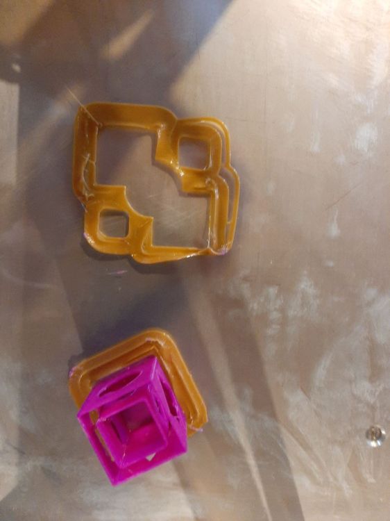

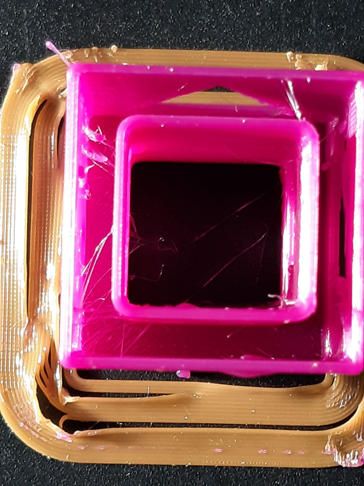

muller Posté(e) Novembre 21, 2021 Partager Posté(e) Novembre 21, 2021 (modifié) bonjour, je ne comprend pas ce que je dois faire. un flux trop important seulement lorsque j'utilise l'extrudeur pour l'adhérence ? je les ai permuté sans résultat... un problème d'adhérence pour un " ruban " trop fin ? j'ai travaillé sur la température du plateau sans résultat... la deuxième photo, c'est pour montrer qu'en extrusion normale tout marche et que mes deux têtes sont réglées. Enfin, je pense. Modifié (le) Novembre 21, 2021 par muller Lien vers le commentaire Partager sur d’autres sites More sharing options...
Invité Posté(e) Novembre 21, 2021 Partager Posté(e) Novembre 21, 2021 sur la photo, sur le plateau ce sont des effets d'ombre et lumière ou des traces grasses si ce sont ces dernières, change le papier et évite les traces grasses, le fil ne peu pas adhérer sur le gras si ce sont des effet de lumière, , regarde le réglage distance buse/plateau Lien vers le commentaire Partager sur d’autres sites More sharing options...

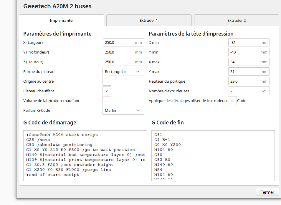

PPAC Posté(e) Novembre 21, 2021 Partager Posté(e) Novembre 21, 2021 (modifié) Salutation ! Pour ceux qui n'on pas suivie tes aventures ... il fraudais redonner le détail des tes dernière modification matériel ... modification de la tête d'impression d'origine (dual Y une buse) en une tête dual (deux corps de chauffe, deux buse) Le 09/11/2021 at 19:58, muller a dit : Arrive tu a avoir une impression correcte en mono extrusion avec l'une ou l'autre buse ? (car il me semble que le point délicat de tom montage c'est d'avoir bien les deux nez des buse bien a la même distance du plateau.) Edit : Aussi, a quoi ressemble tes g-code de démarrage et de fin global et des extrudeur dans ton trancheur ? Modifié (le) Novembre 21, 2021 par PPAC Lien vers le commentaire Partager sur d’autres sites More sharing options...

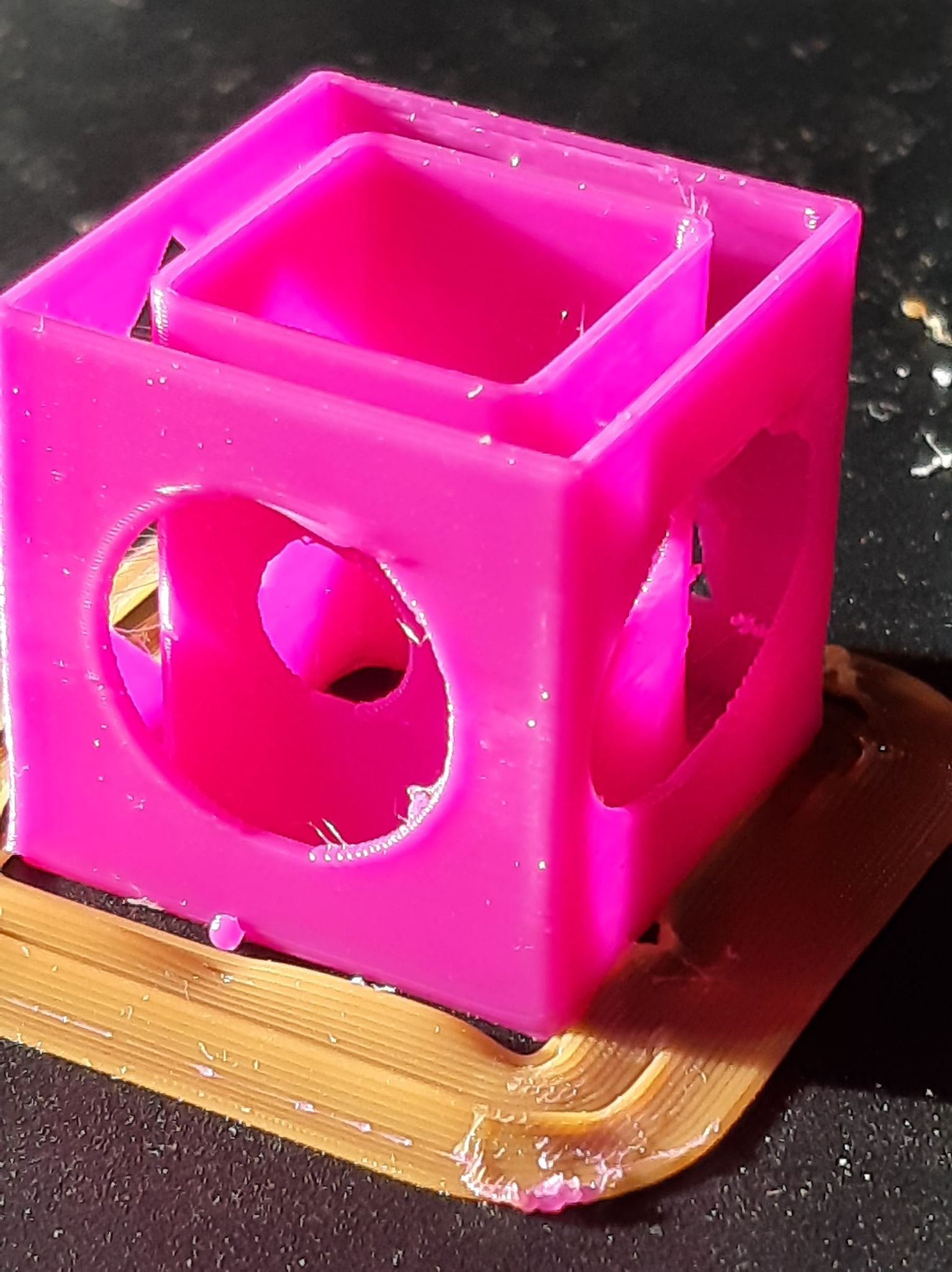

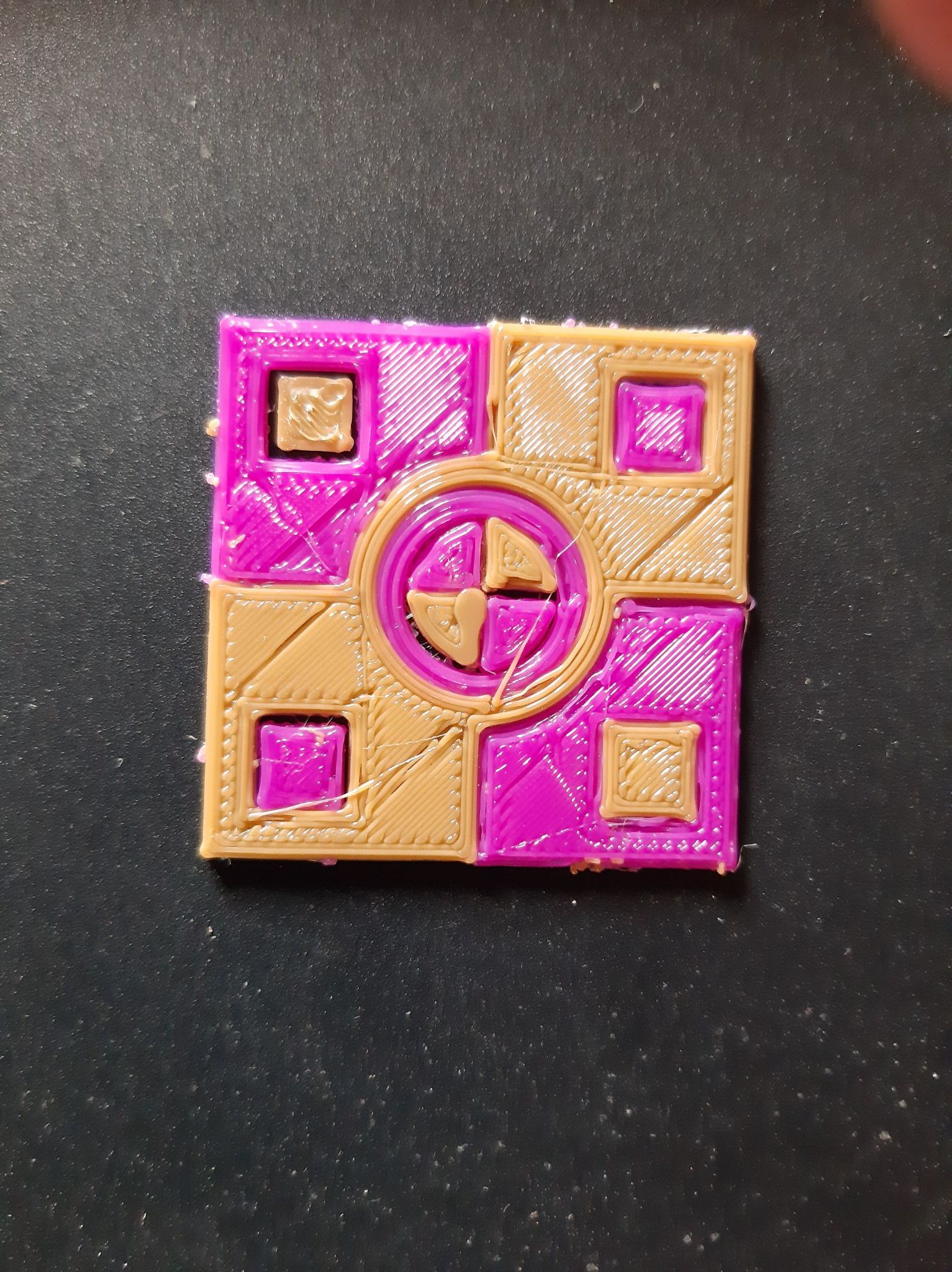

muller Posté(e) Novembre 21, 2021 Auteur Partager Posté(e) Novembre 21, 2021 il y a une heure, PPAC a dit : deux nez des buse bien a la même distance du plateau.) la deuxième photo est le test que j'ai trouvé sur le cite: [Tutoriel] Calibrer l'offset X/Y pour la double extrusion sur la Pro C et je trouve le test poban. j'ai ajusté en finition les deux buses en réduisant la longueur de la plus grande en limant le filetage.... il ne faut pas de problèmes sur lune ou l'autre des extrusions , si non la moindre aspérité risque d'accrocher. Maintenant, un réglage plus fin de débit matière et des températures de chauffe et la rétractation (10mm) serait à faire. Mais le cube test rose est déjà très bien malgré l'absence de refroidissement ( buses et bloc de chauffe plus long et pas encore fabriqué la relève). Je peux indexer l'une ou l'autre des buses pour l'adhérence ça ne change rien et en impression "normale" l'adhérence" fonctionne. Il y a 1 heure, Patrick76 a dit : sur la photo, sur le plateau ce sont des effets d'ombre et lumière Trace de colle uhu en stic lors d'essais pour supprimer le problème. j'ai gratté après et frotter plus proprement la surface utile pour ma pièce d'essais. Il y a 1 heure, vap38 a dit : la valeur de steps est-il en corrélation avec l'extrudeur. le test du cube sur la photo ( pas bien évident à voir) me fait penser que je suis correcte..... merci à vous tous pour vos remarque qui me questionne. Il y a 2 heures, vap38 a dit : A mon avis il faut d'abord calibrer l'extrudeur soit en imprimant 100mm avec une marque à 120mm et mesurer l'écart afin de savoir si l'extrudeur est bien calibré !!! je l'ai fait et appliqué une règle de trois. cela semble cohérant.... je peux quand même le revoir .... Il y a 2 heures, vap38 a dit : refaire un nivellement du BED beaucoup de travail dans ce domaine avec ce qui est pour moi de nouvelles options sur ma nouvelle config.h et marlin 2.0.9.2 J'ai racheté un nouveau jeu de cales pour cela. les angles pour la mise à niveau et les 25 points manuels avec l'aide lcd plusieurs fois réalisé, mais je ne suis pas constant dans les résultats. Après, ma plaque de verre à eu du mal à se remettre à adhérerer. Il y a 2 heures, PPAC a dit : Aussi, a quoi ressemble tes g-code de démarrage et de fin global et des extrudeur dans ton trancheur ? je me suis pas encore penché dessus..... il existe beaucoup de réglage, même en fonctionnement, avec ma nouvelle configuration.... je viens de refaire un nivellement manuel 25 points, et sur " modifier la grille", "valeur Z" = -0.75 je ne suis jamais pareille... je l'ai déjà modifié un peu pour améliorer l'adhérence dans un angle qui manqué un peu de distance buse bed... c'est bien ? je suis novice et je maitrise probablement mal les bases... Lien vers le commentaire Partager sur d’autres sites More sharing options...
