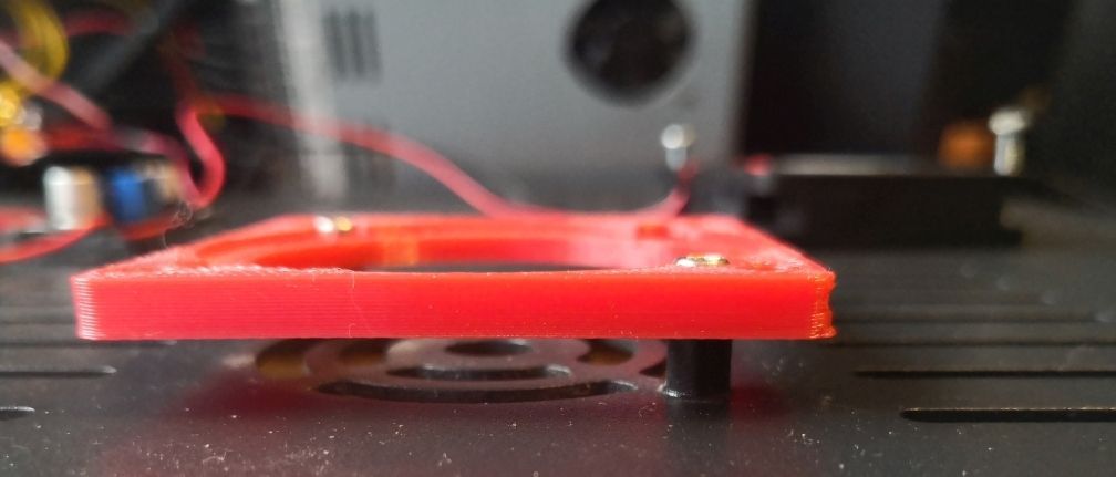

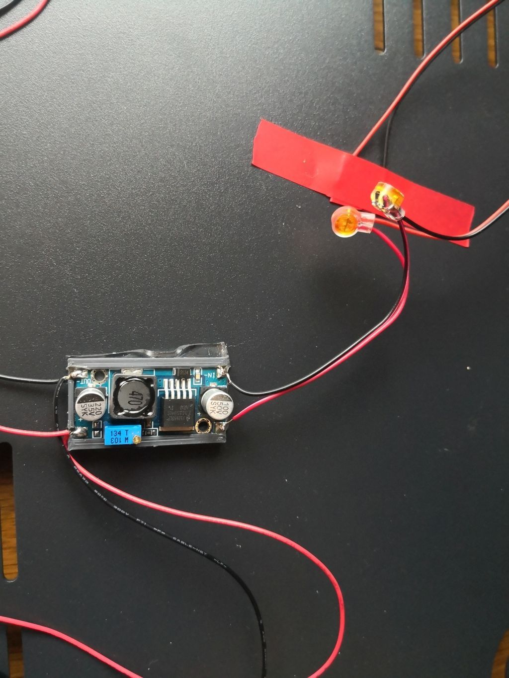

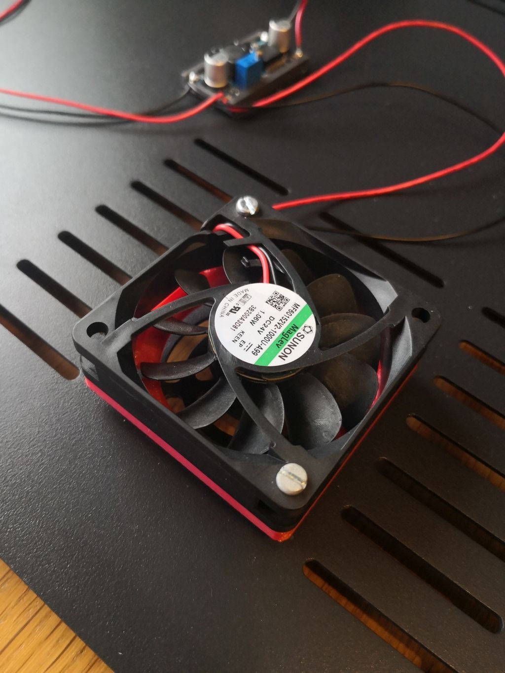

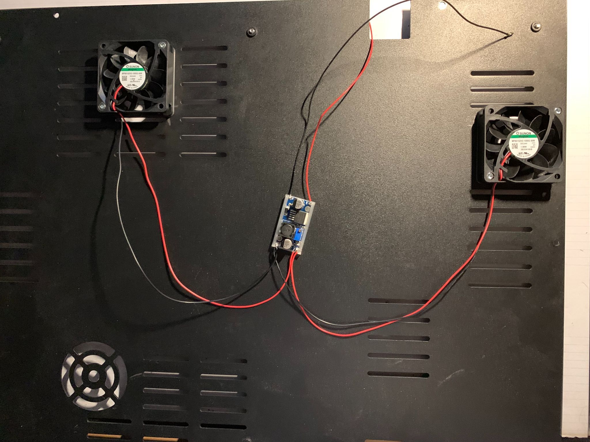

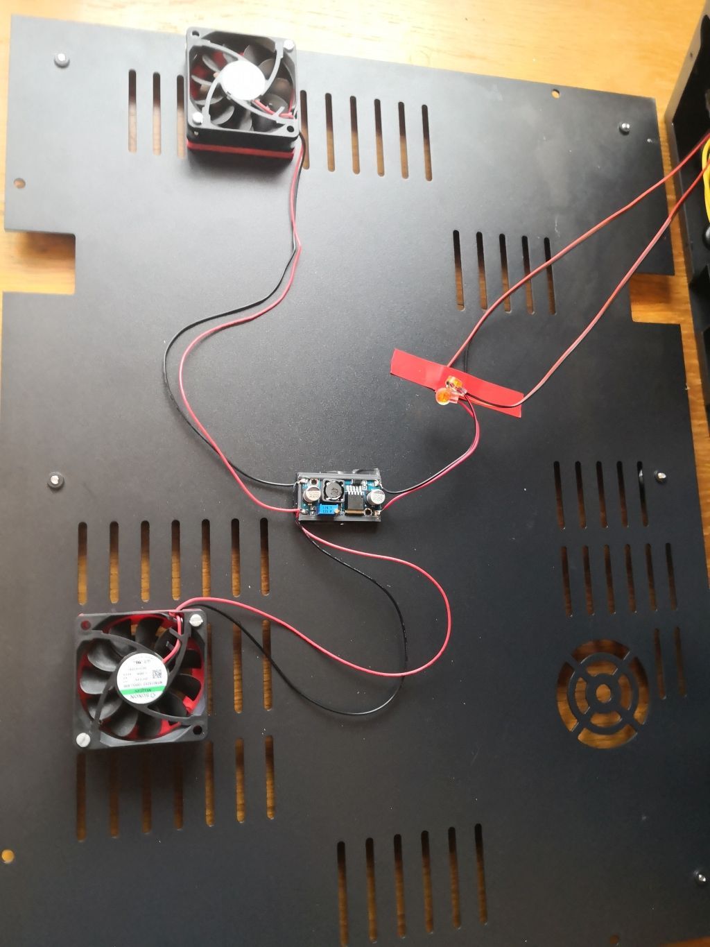

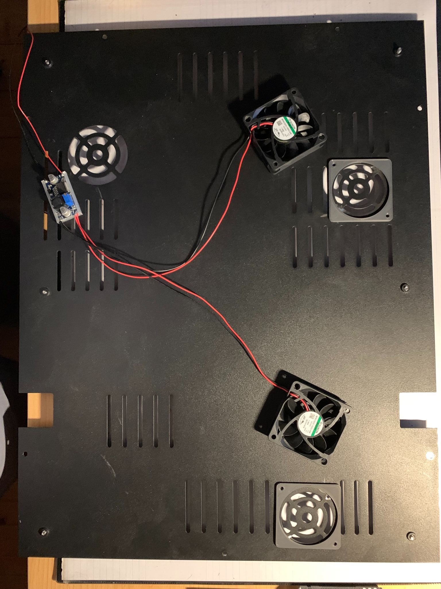

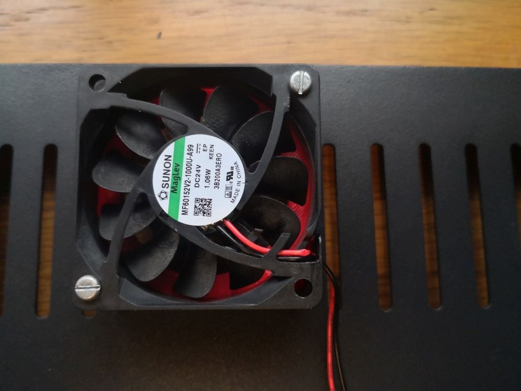

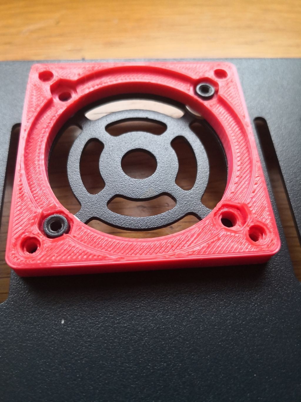

hcl28 Posté(e) Novembre 21, 2021 Partager Posté(e) Novembre 21, 2021 Bonjour, La TL-D3 n'est pas franchement une imprimante silencieuse, de plus celle-ci est dans dans bureau à 2m de mon PC de travail, donc je me suis mis en quette de réduire le bruit de celle-ci. Après investigation il s’avère que ceux sont les 2 ventilateurs de 50*50*10 qui refroidissent les drivers 2208 qui font le plus de bruit. Donc opération changement des ventilateurs pour moins de bruit mais sans impacté le refroidissement. Les composants permettant le changement des ventilateurs : - Ventilateur Sunon 60*60*15 https://www.amazon.fr/gp/product/B07G12PNJD/ref=ppx_yo_dt_b_asin_title_o04_s00?ie=UTF8&psc=1 - convertisseur DC-DC https://www.amazon.fr/gp/product/B07YWLCTLK/ref=ppx_yo_dt_b_asin_title_o07_s00?ie=UTF8&psc=1 - adaptateur 50 mm -> 60 mm https://www.lesimprimantes3d.fr/forum/applications/core/interface/file/attachment.php?id=130256&key=edfbf4321414f2dd7d222dcbb0101fb7 - support pour convertisseur DC-DC Les ventilateurs 60*60*15 se fixe sur la tôle via adaptateur 50->60, ils fonctionnent avec une alimentation en 19V au lieu de 24V, mais vue le changement de diamètre et épaisseur cela n'a pas vraiment d'impact sur le flux d'air par rapport au 50*50*10, en plus cela permet de réduire le bruit de fonctionnement. L’adaptateur 50->60 mm a été déduit en hauteur à 5mm au lieu de 9mm sur le fichier de base, car sinon cela ne passe pas, sinon les ventilateurs touchent les 2208. L’adaptateur 50->60 mm est fixé sur la tôle via les supports métallique pour les 50*50 (voir photos), les 60*60*15 sont fixés via deux vis qui se vissent dans le plastique, il n'y à pas de contrainte mécanique sur les ventilateurs, donc pas de problèmes. Concernant le ventilateur le plus proche du bord de la tôle, j'ai du percé l’adaptateur 50->60 mm au diamètre des supports métalliques pour que celui-ci touche presque la tôle (voir photos), sinon le ventilateur de 60*60*15 touche la nappe qui arrive sur la carte électronique. J'alimente les deux Sunon 60*60*15 en 19V avec convertisseur DC-DC voir photos, celui-ci est alimenté avec un des deux fils qui normalement alimente les 50*50*10. J'ai aussi augmenter la hauteur des pieds de 5mm avec une petite bague pour améliorer la circulation de l'air sous imprimante. Bilan: La réduction du bruit est bien présente, je devrais même pour encore baisser la tension des 60*60*15 pour encore reduire le bruit, pour le moment pas de problème, j'ai fait une grosse impression de 30 heures depuis changement sans problème. Voila. @+ Charles 2 Lien vers le commentaire Partager sur d’autres sites More sharing options...
methylene67 Posté(e) Novembre 21, 2021 Partager Posté(e) Novembre 21, 2021 (modifié) Les vis têtes plates sont obligatoire sinon ça passe pas avec les heat sinks des drivers j’imagine ? J’ai déjà un gros doute que ça passe en l’état, car de base on a un ventilateur de 10 mm, on passe à un de 15 mm avec un adaptateur de 10 mm, ce qui fait 25. J’avais regardé 15 mm passait sans problème peut-être 20, mais ? Je vais monter ça cet après-midi j’ai remodelisé un adaptateur moins gourmand en matériau et avec des écrous pour la fixation du ventilateur ventilateur. EDIT: Ok tu as diminué l’épaisseur. A quoi servent les ?Led? entre l’abaisser et l’alimentation ? Modifié (le) Novembre 21, 2021 par methylene67 Lien vers le commentaire Partager sur d’autres sites More sharing options...
hcl28 Posté(e) Novembre 21, 2021 Auteur Partager Posté(e) Novembre 21, 2021 Salut, Il n'y a pas de LED, ce sont des blocs pour connecter deux fils sans soudure ou autre, un peu dans le principe des Wago , mais à usage unique. Pour ta version adaptateur je suis preneur. Lien vers le commentaire Partager sur d’autres sites More sharing options...

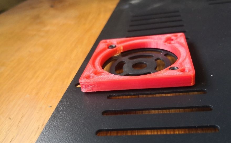

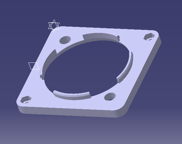

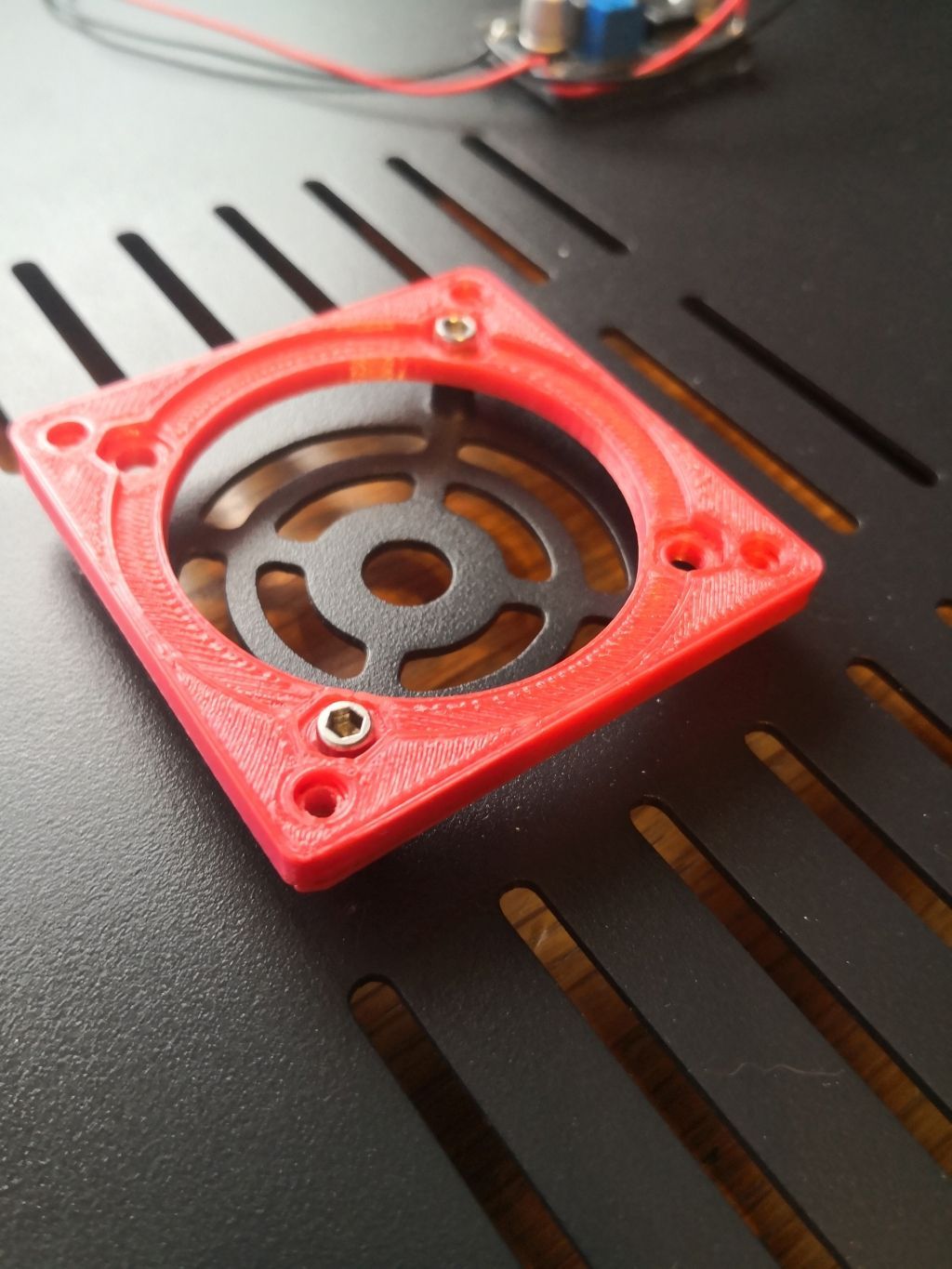

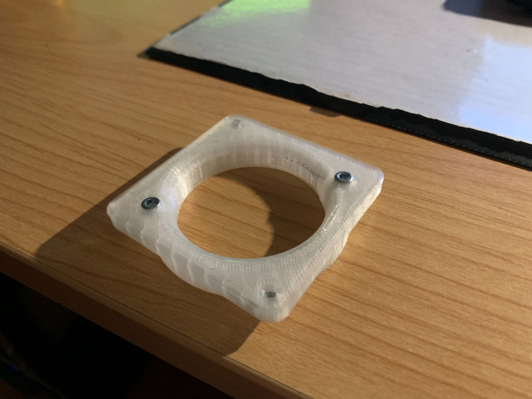

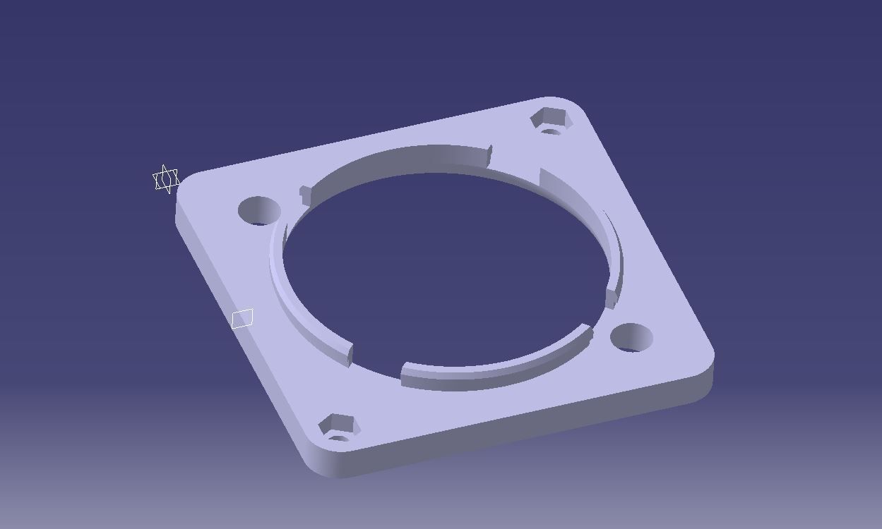

methylene67 Posté(e) Novembre 21, 2021 Partager Posté(e) Novembre 21, 2021 @hcl28 j'avoue que comme je le craignais, je ne vois pas comment cela peut passer en hauteur, ça bloque chez moi, pourtant sur tes photos tu viens en appui sur les ergo pour visser les vis au châssis, comme sur ta photo : cela fait don 5 mm entre la pièce et le châssis, 5 mm de cale et 15 mm de ventilateur, plus 3 mm des têtes de vis qui tiennent le ventilateur (celle-là on peut ne pas les faire dépasser ou passer sur des vis plates comme toi) : Donc sur le même principe j'ai modélisé cela : Lien vers le commentaire Partager sur d’autres sites More sharing options...

hcl28 Posté(e) Novembre 21, 2021 Auteur Partager Posté(e) Novembre 21, 2021 (modifié) @methylene67 Sinon il faut faire comme j'ai fait pour le deuxième ventilo, en faisant en sorte de plaqué l'adaptateur 50->60 sur la tôle, cela n’étant plus fixé par des vis, mais juste maintenu par les ergos qui rentrent dans adaptateur. Sinon mettre un petite goute de colle pour éviter que cela bouge, dans ce cas tu gagne facilement 5mm. Modifié (le) Novembre 21, 2021 par hcl28 Lien vers le commentaire Partager sur d’autres sites More sharing options...
methylene67 Posté(e) Novembre 21, 2021 Partager Posté(e) Novembre 21, 2021 @hcl28 je fais une version clipable, ça devrait être bon : Lien vers le commentaire Partager sur d’autres sites More sharing options...
hcl28 Posté(e) Novembre 21, 2021 Auteur Partager Posté(e) Novembre 21, 2021 Super idée pour le clipsable, si cela fonctionne bien, intéressé par le STL Lien vers le commentaire Partager sur d’autres sites More sharing options...

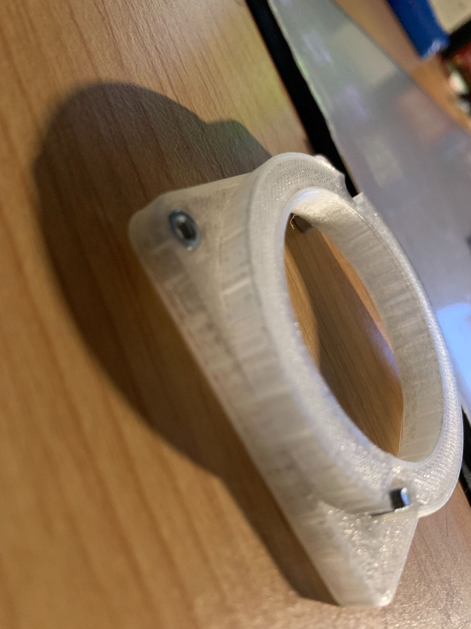

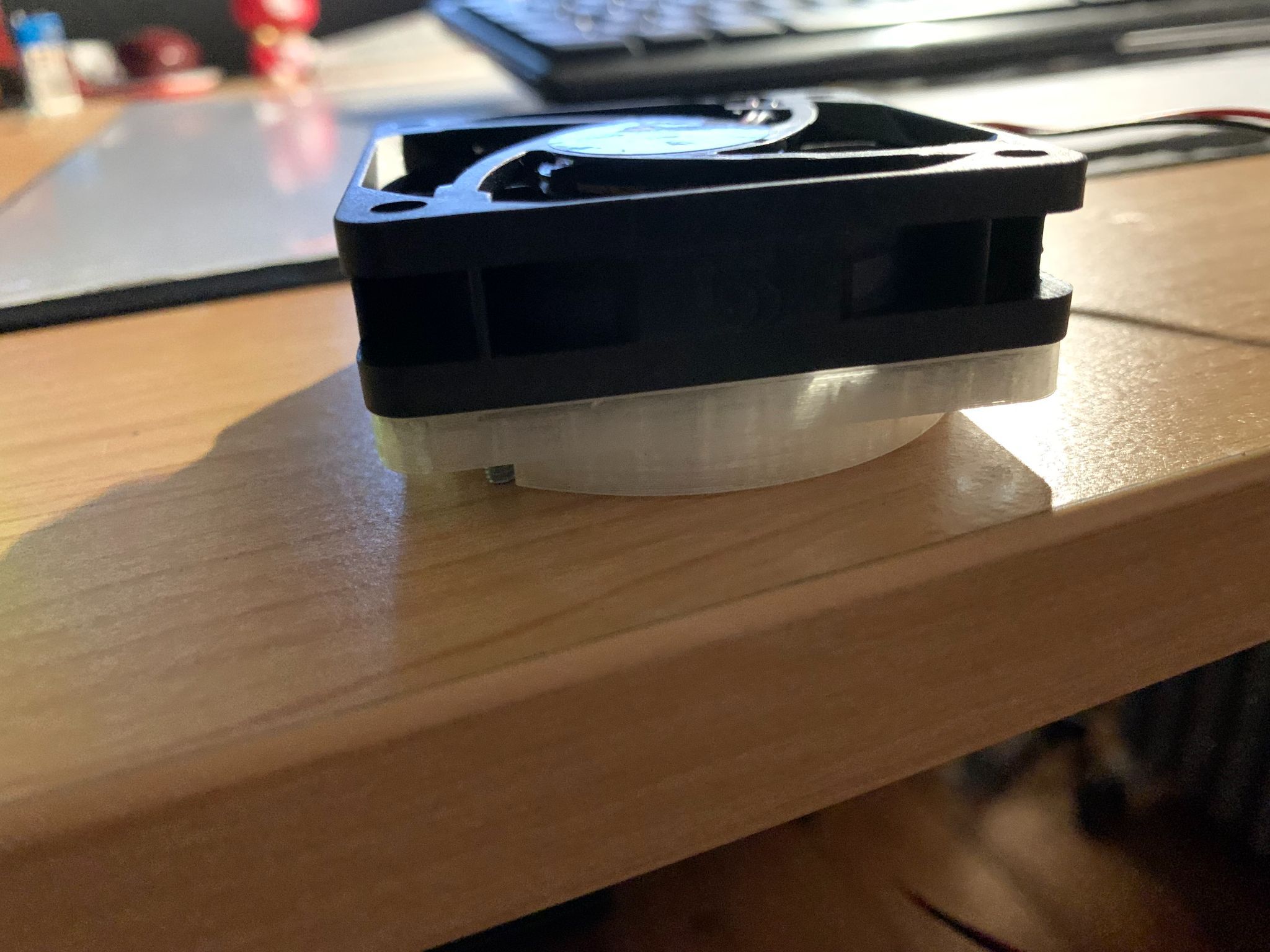

methylene67 Posté(e) Novembre 23, 2021 Partager Posté(e) Novembre 23, 2021 @hcl28 version revue et testée, à imprimer en filament flexible : Chez moi elle ne passe pas, pour les raisons citées précédemment : Adaptateur clip V2.stl Lien vers le commentaire Partager sur d’autres sites More sharing options...
hcl28 Posté(e) Novembre 23, 2021 Auteur Partager Posté(e) Novembre 23, 2021 Salut, Merci pour le stl , quand même bizarre que cela ne passe pas, car tu gagne 5 mm en posant adaptateur au niveau de la tôle et non plus sur les picots métalliques qui servant à fixer ventilos de 50*50*10. @+ Lien vers le commentaire Partager sur d’autres sites More sharing options...

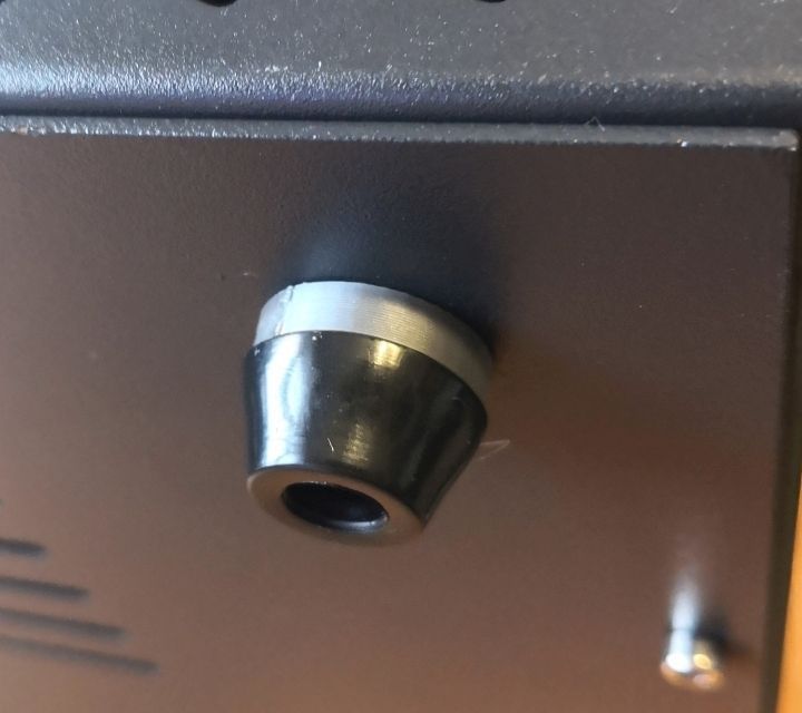

methylene67 Posté(e) Novembre 23, 2021 Partager Posté(e) Novembre 23, 2021 (modifié) @hcl28Ben le truc c'est que tu as toujours les picots, donc 5 mm, + les 15 mm du ventilateur, ce qui fait 20 mm, et tu as vu les côtes que j'ai donné précédemment. Du coup, j'ai sorti le forêt de 2 mm (j'en ai pas de 2.5 mm malheureusement), le forêt de 3 mm pour chanfreiner et faire l'amorce du taraud, et donc un taraud de M3. La dremel, pour couper les ergos et meuler juste ce qu'il faut. Donc, pour ceux qui n'aurait pas la hauteur suffisante sous les Heatsink des drivers comme moi, et qui aiment le silence (@Lordy), c'est à dire moins de 21 mm, la solution sans découpe ou perçage de hcl28 ne fonctionnera pas. Ce que j'ai fait pour y remédier. A noter que cette solution permet également de remettre les ventilateurs d'origine (je partage d'ailleurs le stl d'un silent bloc de 5 mm pour les ventilateurs d'origine) -> Silent block 5010.stl Etape 1 : utiliser le stl clipsable comme gabarit (message précédent) pour percer les trous du ventilateur 6015 et réaliser les trous avec foret M2, puis chanfreiner très légèrement avec foret M3, et ensuite tarauder les trous en M3, puis couper les ergos avec une dremel, et enfin meuler : Etape 2 : Imprimer les deux silent bloc en filament flexible (épaisseur 2 mm) + le support pour l'abaisseur, et souder les ventilateurs sur le convertisseur + réglage à 19 V (il faudra aussi percer en ø 6 mm le premier trou des ventilateurs pour passer la tête de vis : Silent block 6015.stl Etape 3 : Mettre en place les ventilateurs, les silent bloc et visser (4 vis de M3x20) Etape 4 : Reste plus qu'à remonter le couvercle, fixer l'abaisseur de tension avec du scotch double face et tester le fonctionnement. Et c'est quand même grave plus silencieux, ça tourne depuis 30 minutes à côté de moi. J'ai enfin changé tous mes ventilateurs d'origine : 1 x Noctua axial 60x60x25 12 V dans l'alimentation (j'avais déjà bien réduit le bruit) 2 x Sunon axial 60x60x15 24 V pour les deux CM sous la machine 2 x Sunon axial 40x40x15 24 V pour les ventilateurs de hotends 2 x Turbine 5015 24 V de chez Hotend pour les buses (et là ben juste à 80%, ça fait plus de bruit que tout le reste , mais le refroidissement est très efficace). Modifié (le) Novembre 23, 2021 par methylene67 Lien vers le commentaire Partager sur d’autres sites More sharing options...
hcl28 Posté(e) Novembre 24, 2021 Auteur Partager Posté(e) Novembre 24, 2021 Salut, Super ton montage, tu vois la différence pour ce qui concerne le bruit. @+ Lien vers le commentaire Partager sur d’autres sites More sharing options...

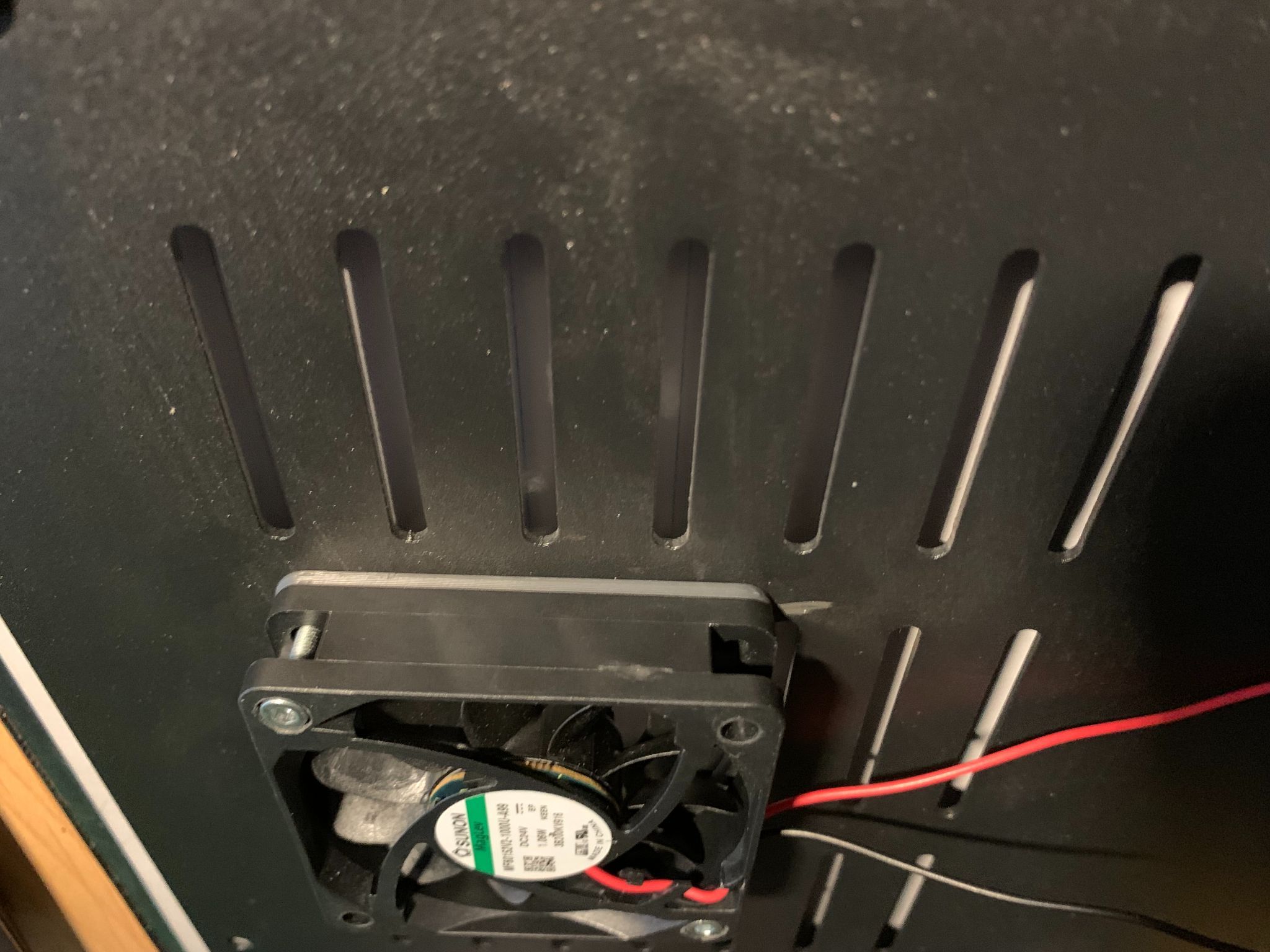

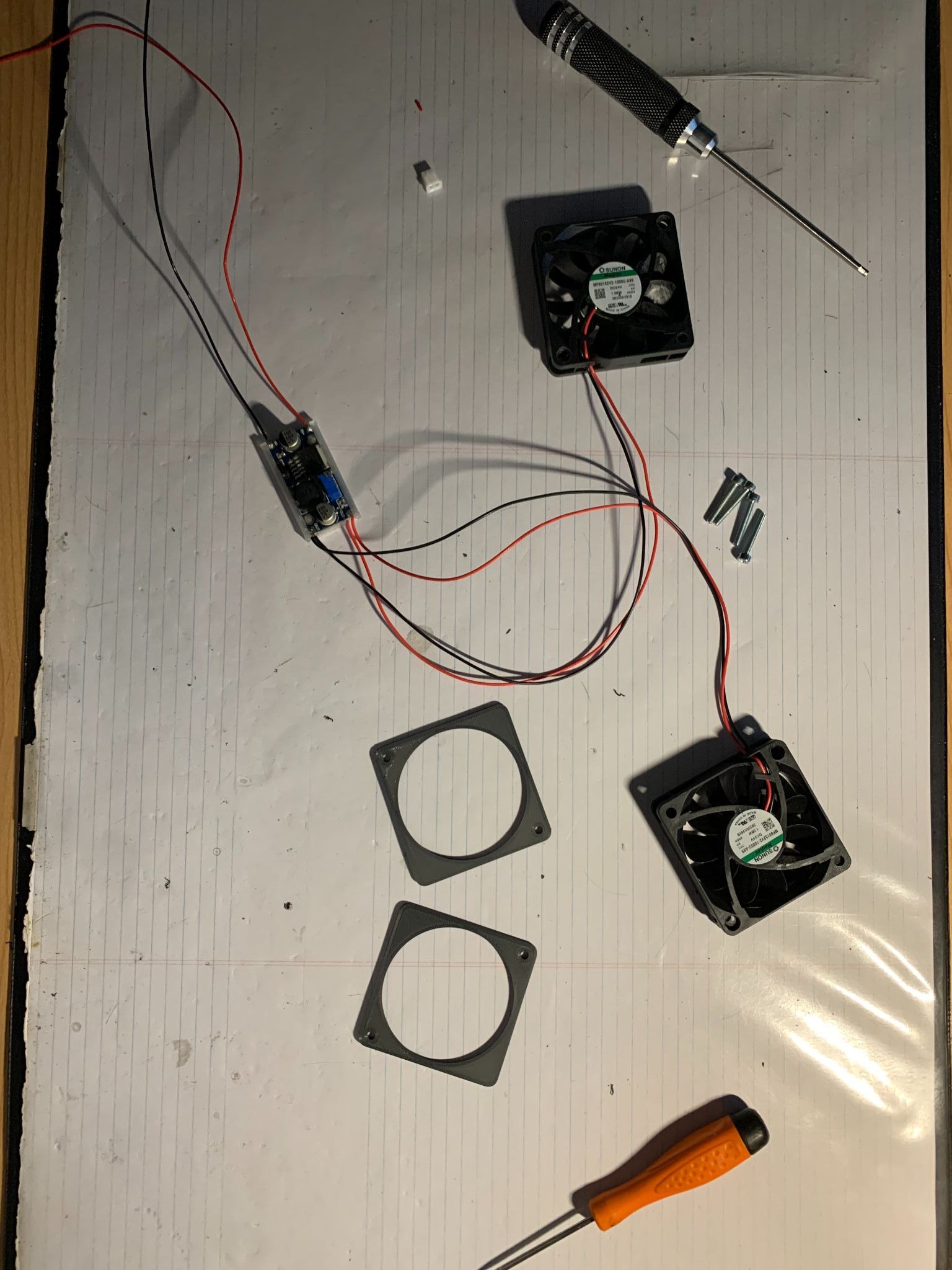

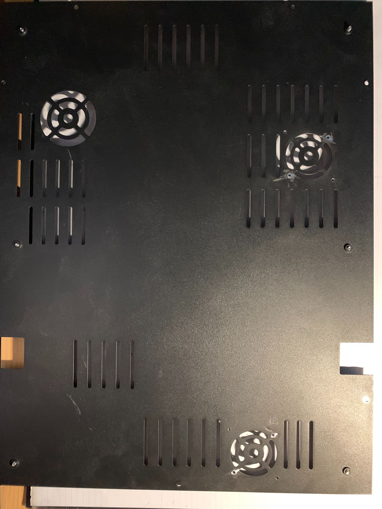

perrito Posté(e) Février 7, 2022 Partager Posté(e) Février 7, 2022 Apres lire ce thread, j'ai démonté la mienne pour faire le même (mes ventilos etaient tres bruillantes dejá) j'ai fini par découper avec un dremel les grilles et les écrous soudés, fait des nouveaux trous pour les sunon et puis je les ai monté avec deux rondelles pour avoir un peu d'ecart. En tout cas ca marche tres bien, pas de bruit du tout. Dans la pic ils sont fixe dans les grilles avant de faire les trous définitives pour voir si j'avais assez d'écart avec les drivers. Je crois que la différence entre modèles est la taille des dissipations de chaleur des drivers. Lien vers le commentaire Partager sur d’autres sites More sharing options...
