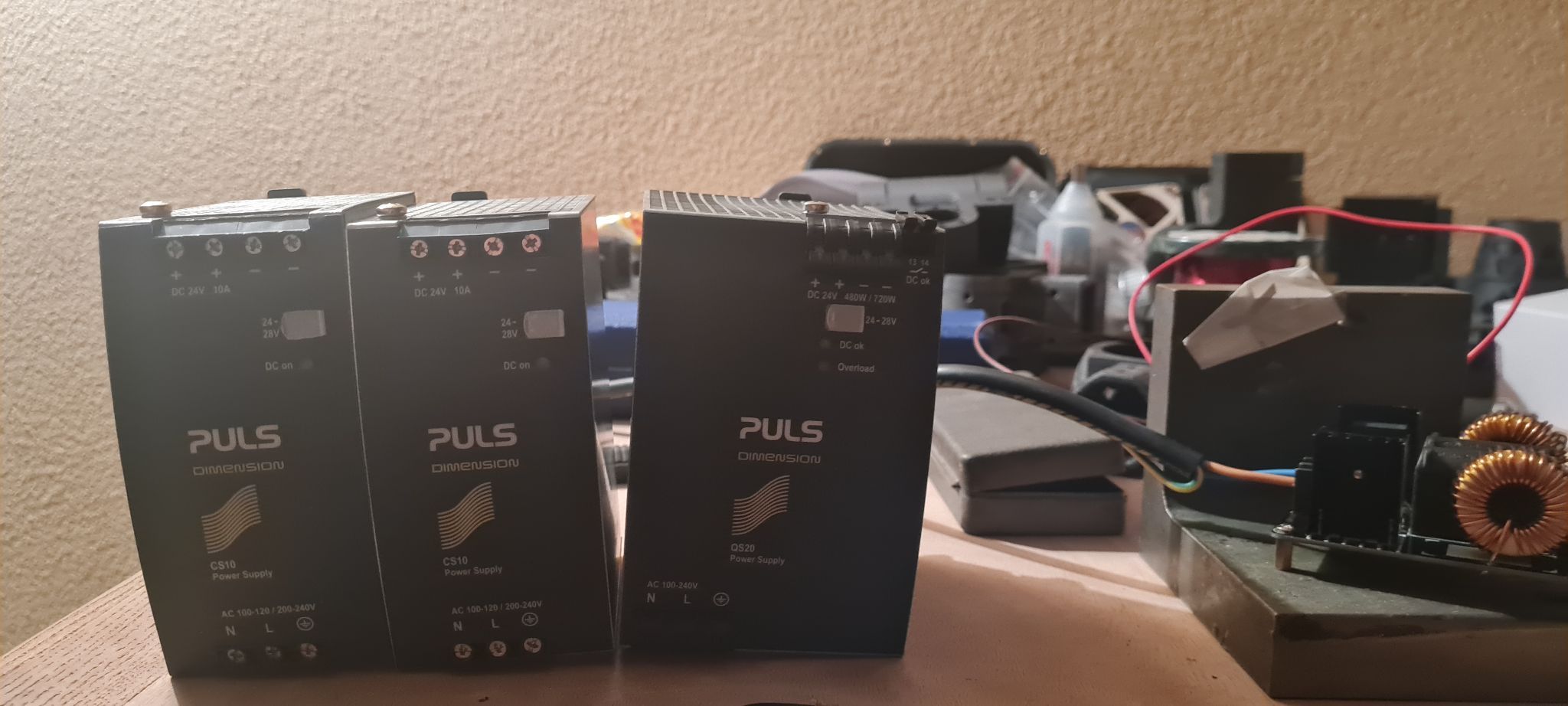

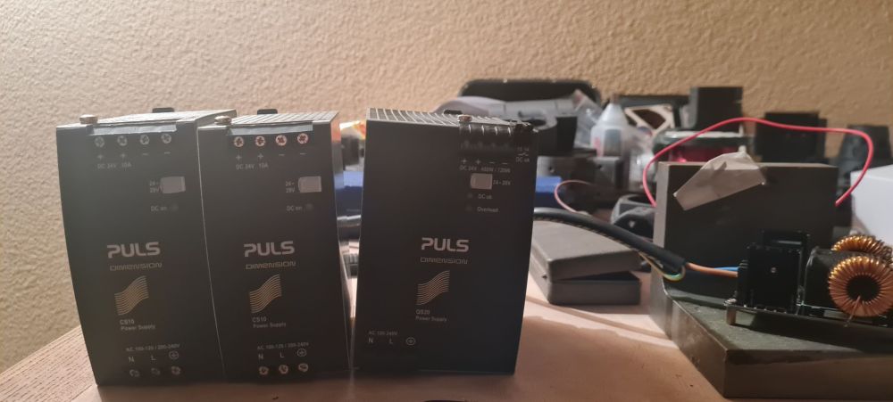

Jeje74 Posté(e) Février 18, 2022 Auteur Partager Posté(e) Février 18, 2022 salut bon aujourd’hui alimentations reçu le tout fais 960w en vu d'une évolution vers la suite sinon tout avance plutôt bien , j'ai changé l'axe Z ,j’étais parti sur un plateau fixe mais un peu trop compliqué niveau encombrement donc le Z est sur le plateau maintenant J'ai aussi mis 2 moteurs pour l'axe y pour un meilleur freinage car il vas y avoir un peu de poids a plus Lien vers le commentaire Partager sur d’autres sites More sharing options...

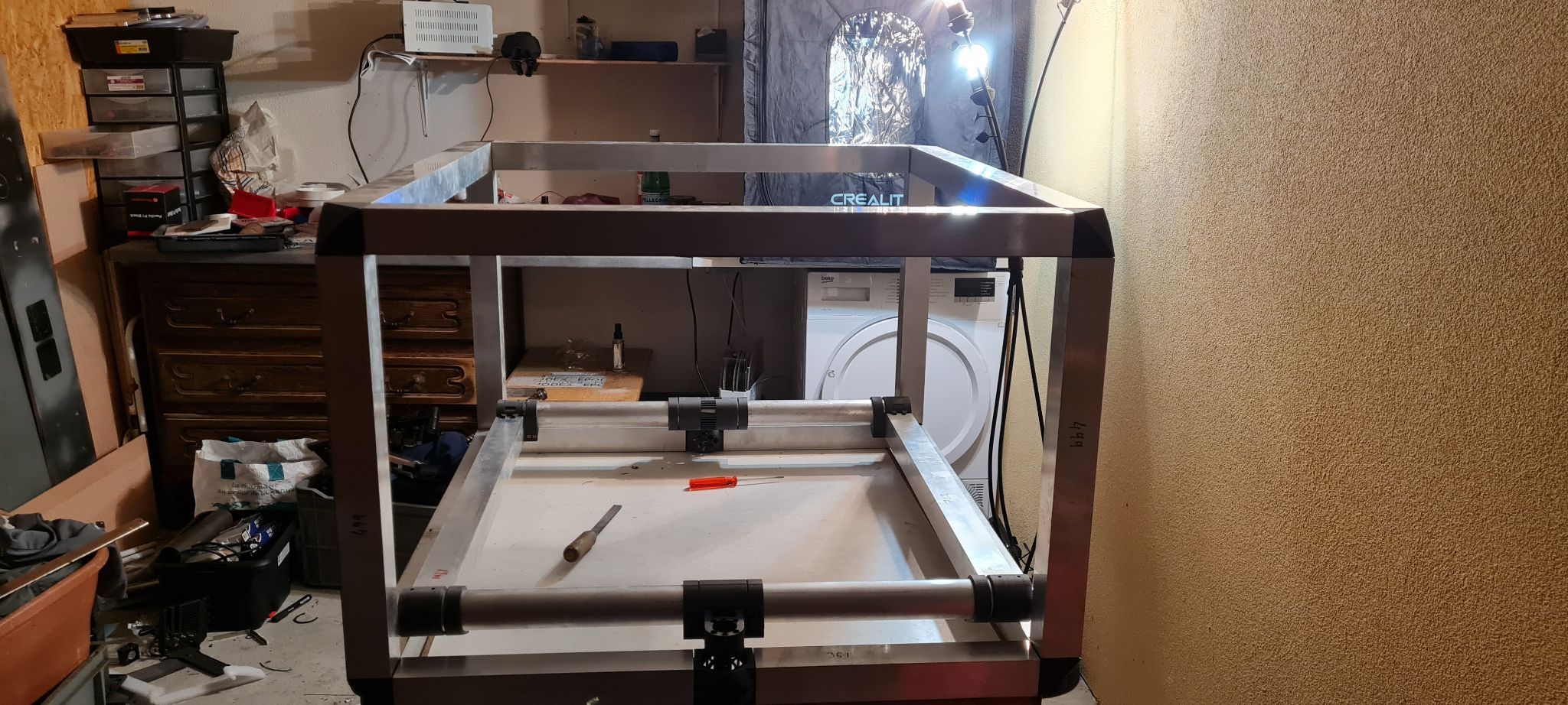

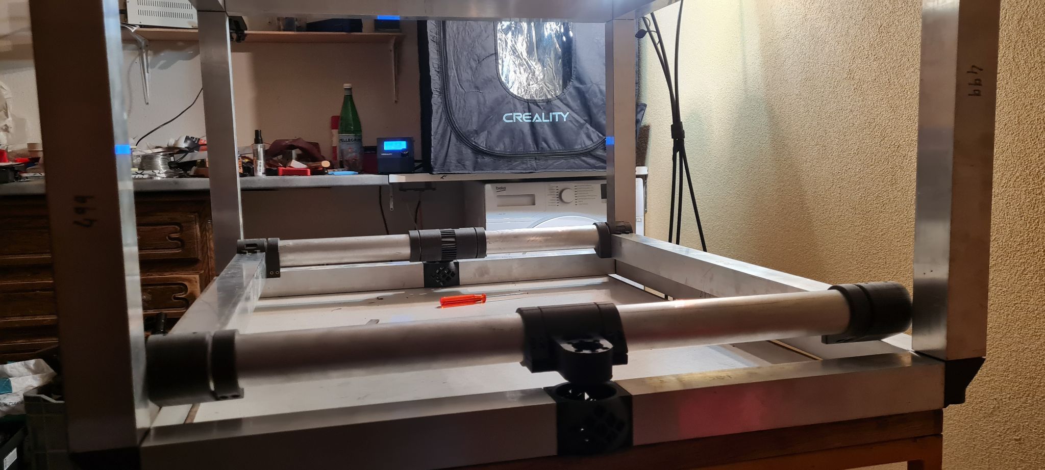

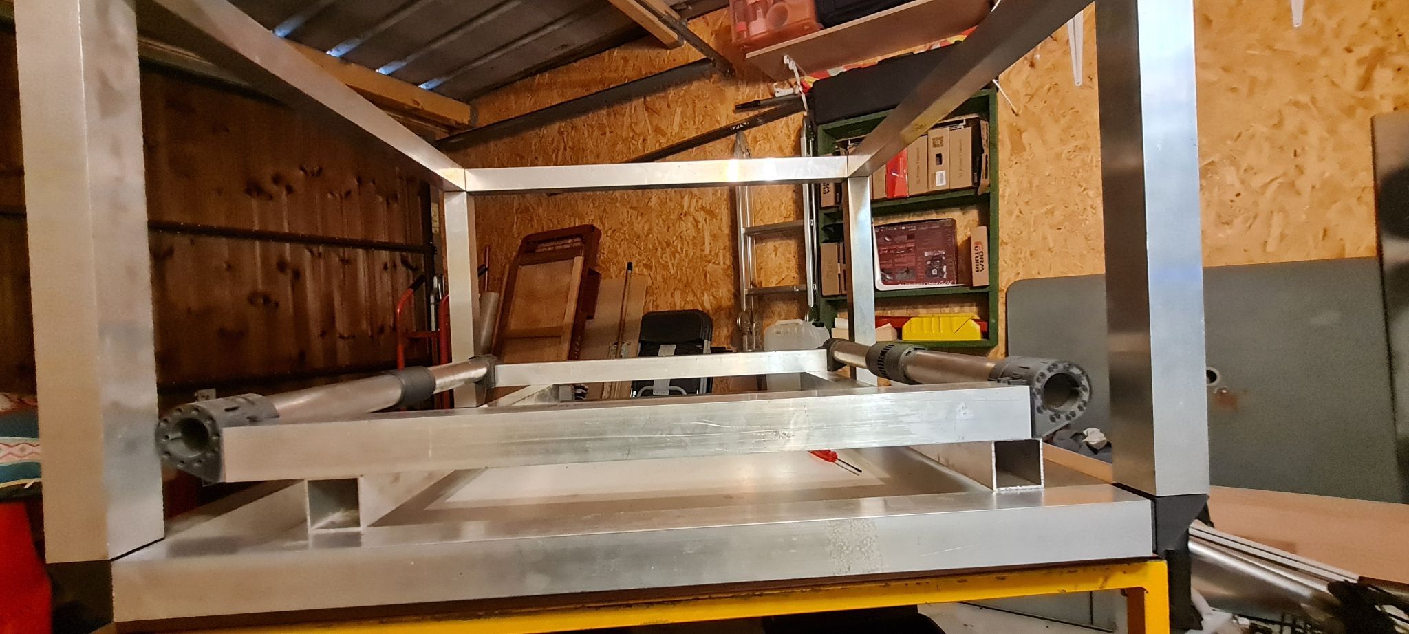

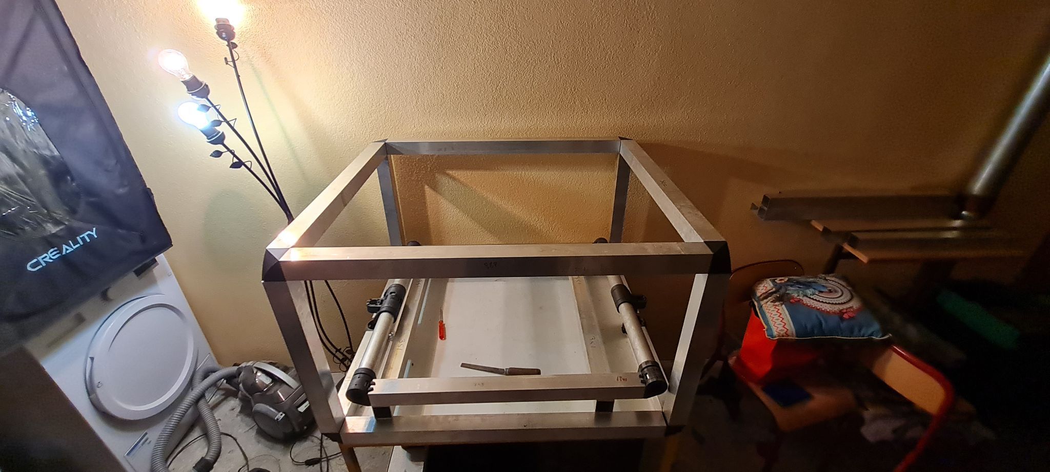

Jeje74 Posté(e) Mars 12, 2022 Auteur Partager Posté(e) Mars 12, 2022 (modifié) salut aujourd'hui premier montage a blanc de la structure ,l'ensemble est hyper rigide même sans les vis , j'ai pas mal bossé sur l’électronique aussi je change de moteur pas a pas par des plus performant et un moteur en Nema 23 pour l'axe Y à double arbre de sorti, et je vais aussi faire un système IDEX que je dessine actuellement , je consulterais surement vap38 pour plus d'info sur ce système Quelques photos A plus pour la suite (usinage des ouvertures sur les tubes et montage et alignement des glissières à billes Modifié (le) Mars 12, 2022 par Jeje74 1 Lien vers le commentaire Partager sur d’autres sites More sharing options...

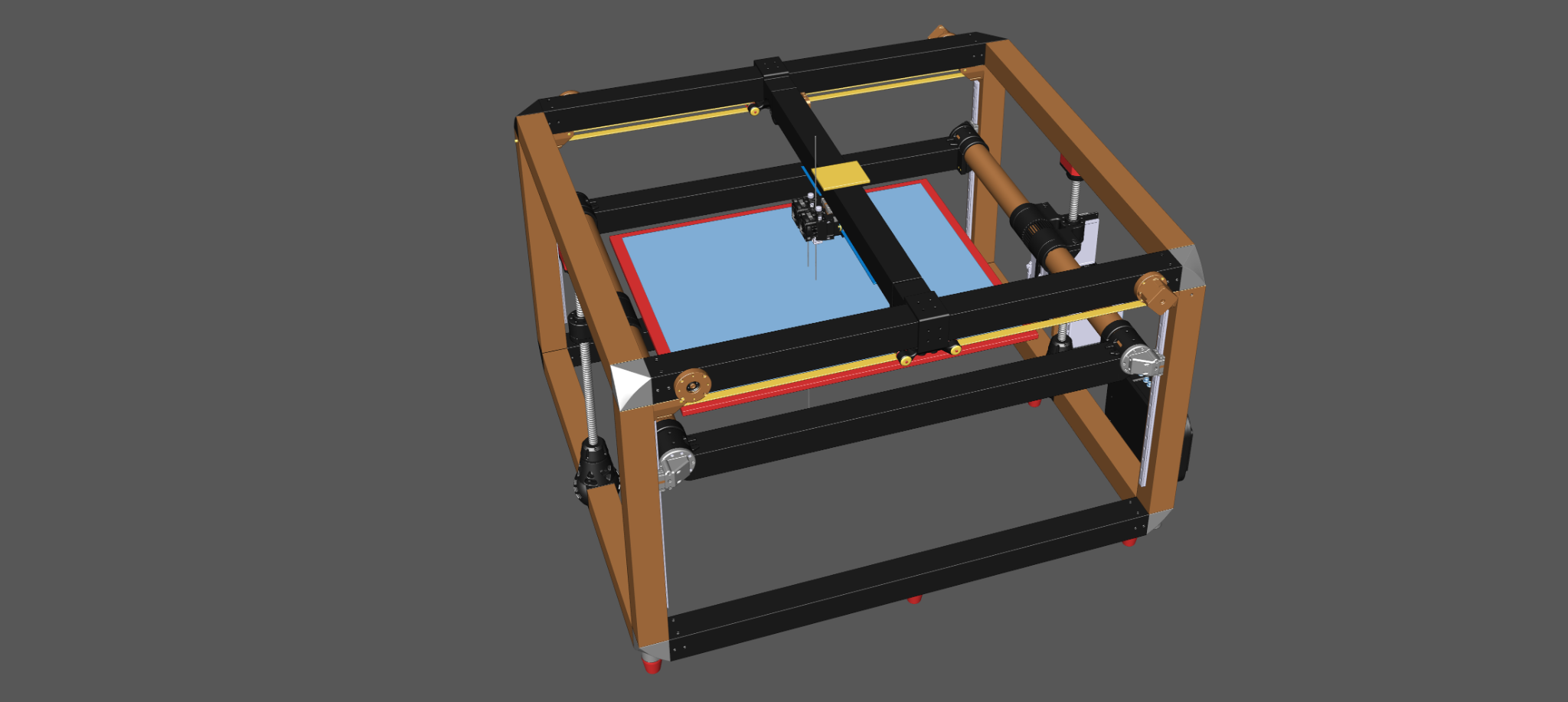

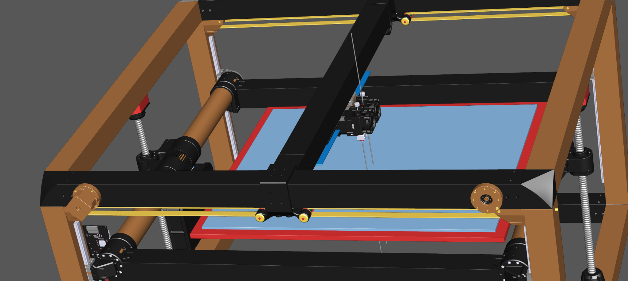

Jeje74 Posté(e) Mai 11, 2022 Auteur Partager Posté(e) Mai 11, 2022 Bonjour à tous Bon voici quelques news du projet, j'avance dans le montage de la structure, j'ai modifié quelques trucs pour rendre l'ensemble plus compact (rajout de montant etc...). J'ai presque fini d'imprimer les pièces en plastique, reste les pièces de l'axe z à usiner en alu . J'ai bossé sur les têtes d'impression que je vais fabriquer aussi et sur l'électronique. Voilà plus de détails bientôt. 5 Lien vers le commentaire Partager sur d’autres sites More sharing options...
