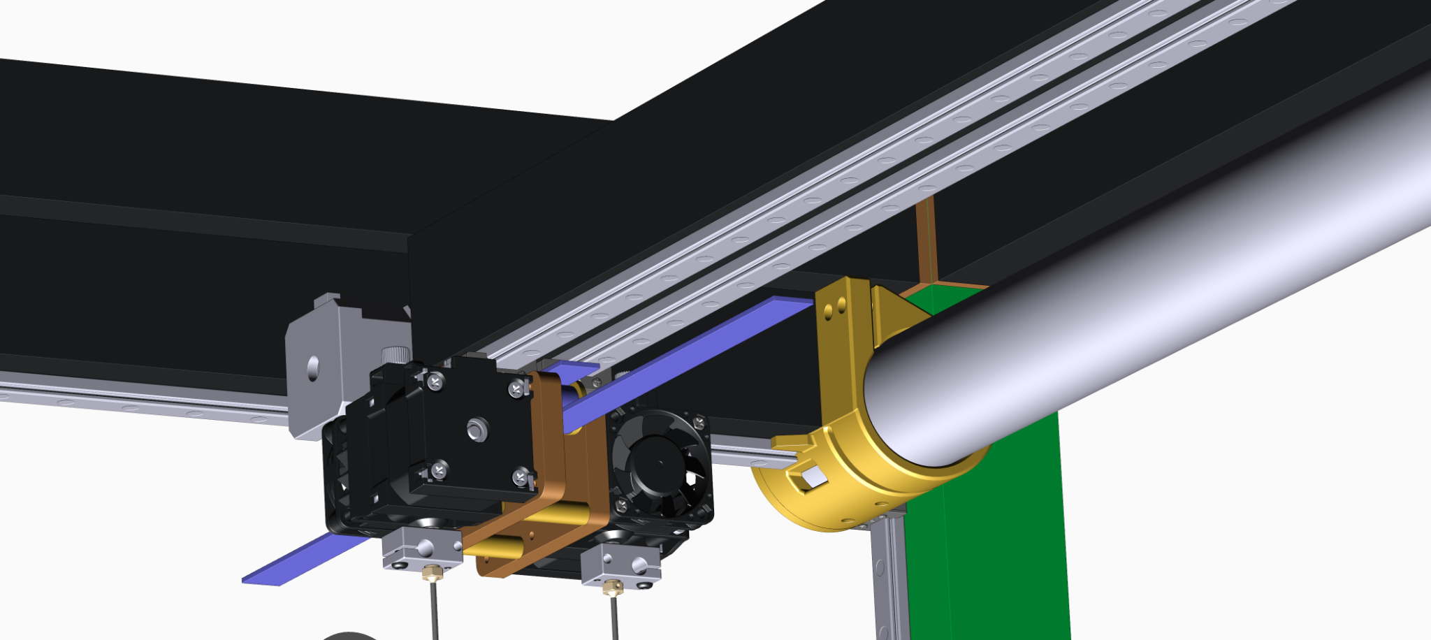

Donc voici mon projet d'imprimante grande capacité (600X500X330), double Tête hemera modifier (j'en teste une sur ma CR10 v3) ,et plateau chauffant 2 zones
Elle sera constituée de tubes carré alu de (50mm X 2mm) Léger, très rigide  et surtout gratuit 😉 de pieces usinées (c'est mon métier)  et imprimées

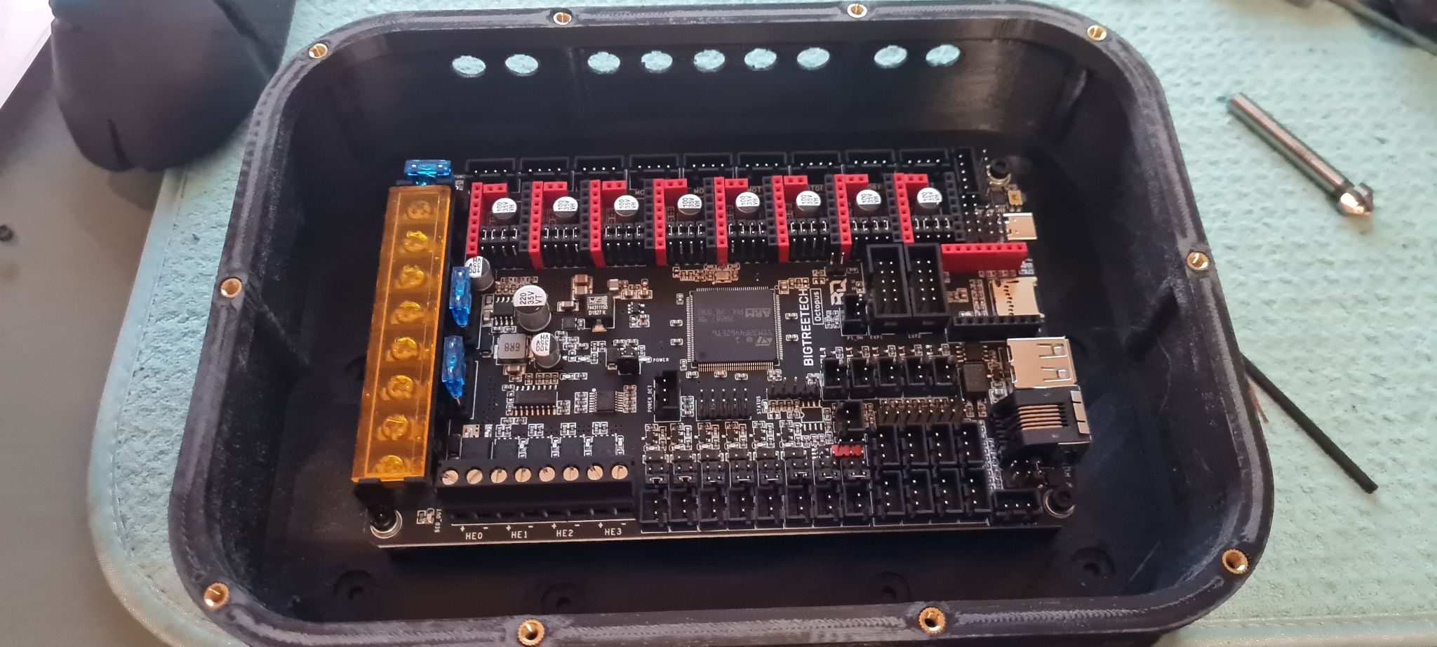

- Carte mere  BIGTREETECH Octopus V1.1 + TMC 2209 +BL touch et ecran TFT43 V3

Quelques 3D(ce n'est pas encore fini je planche encore sur quelques pièces à imprimer) , pieces imprimées et matos

Peut être avec une carte arduino ou raspberry qui gère les plateaux et piloté par la carte mere ,je crois que la octopus v1.1 que j'ai acheté peux le faire à voir.

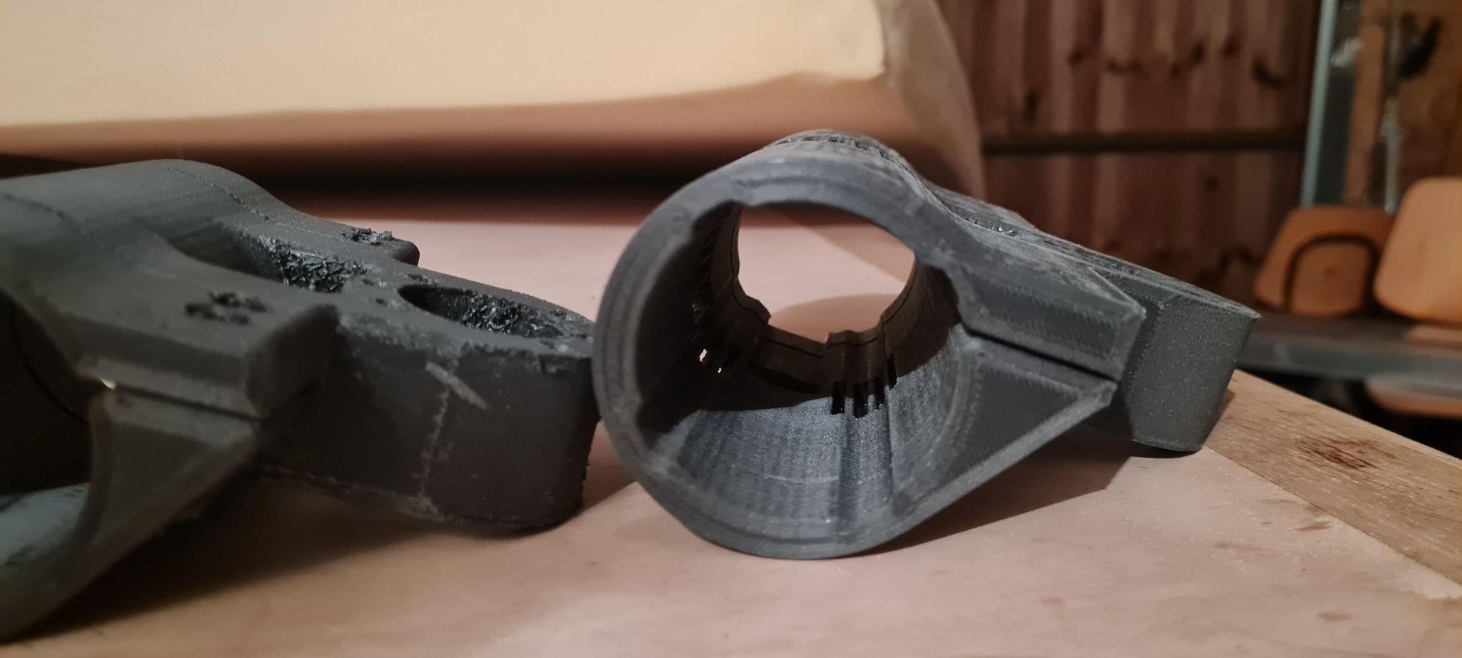

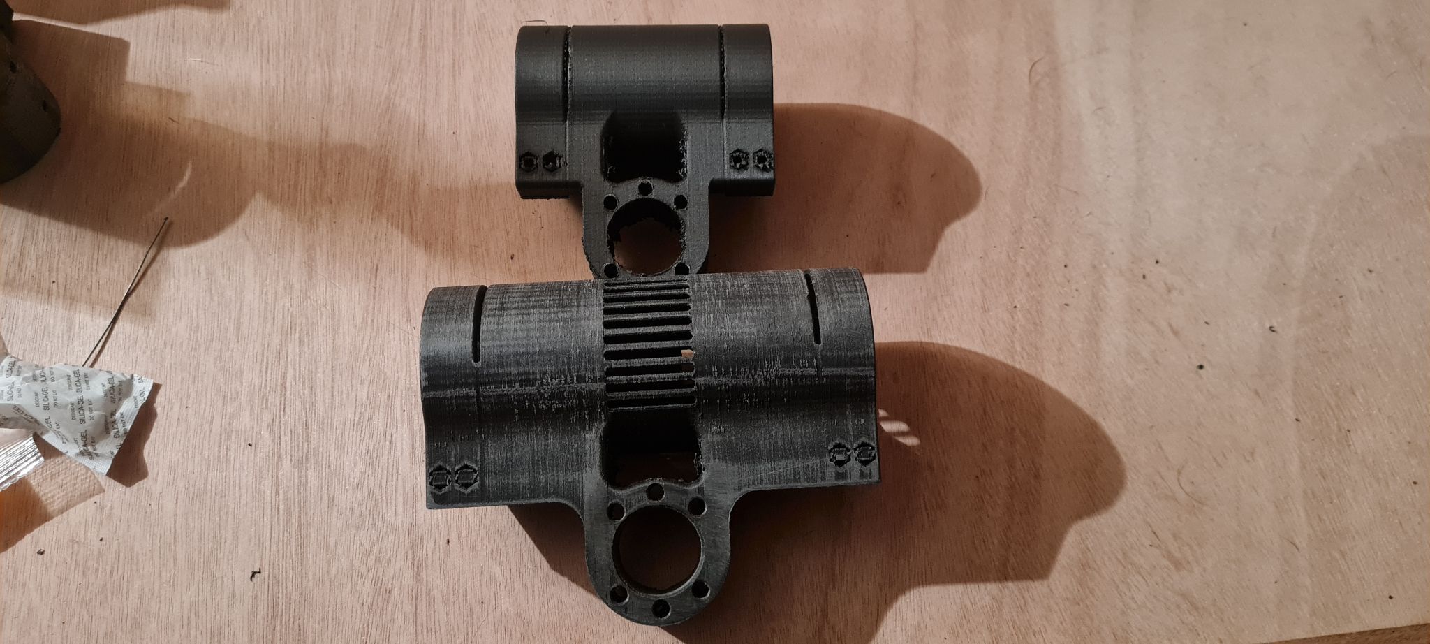

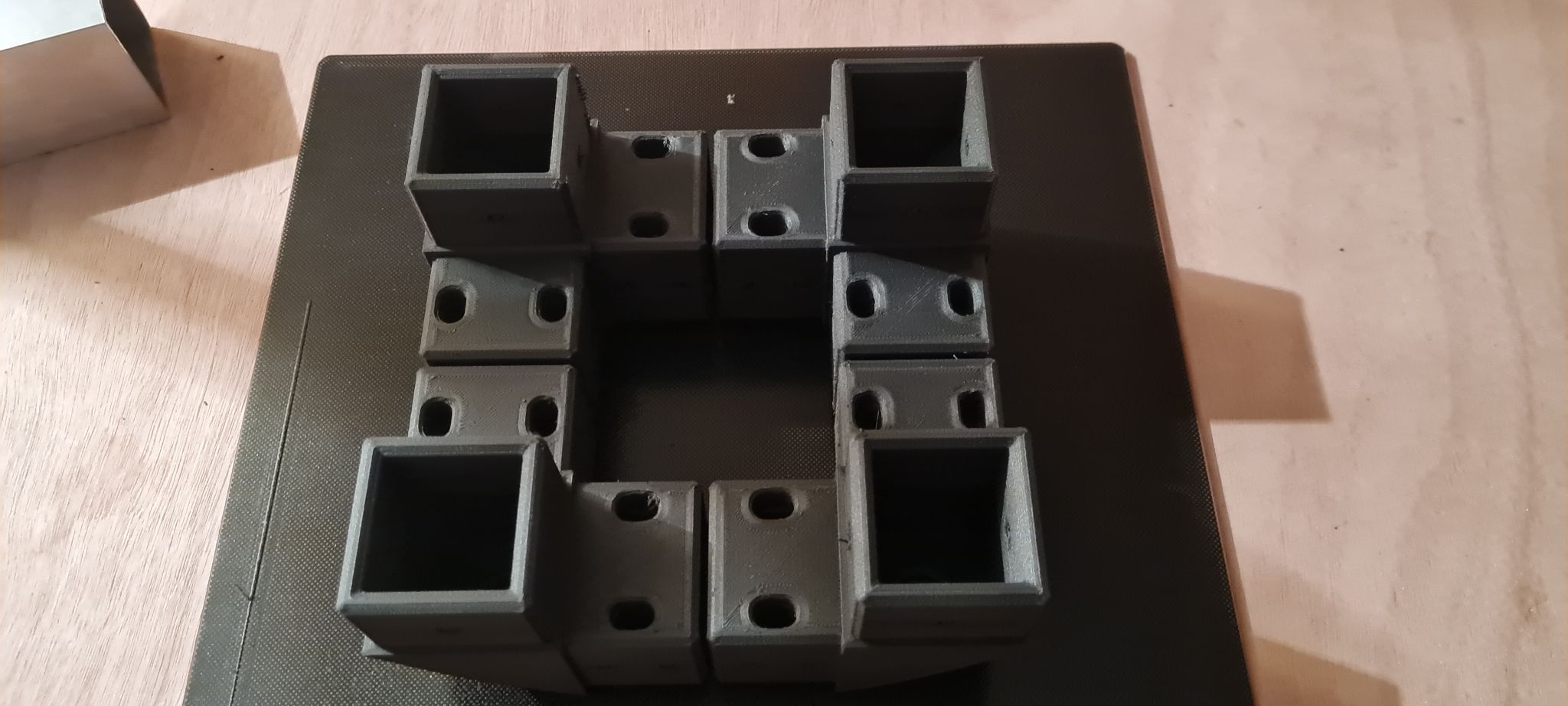

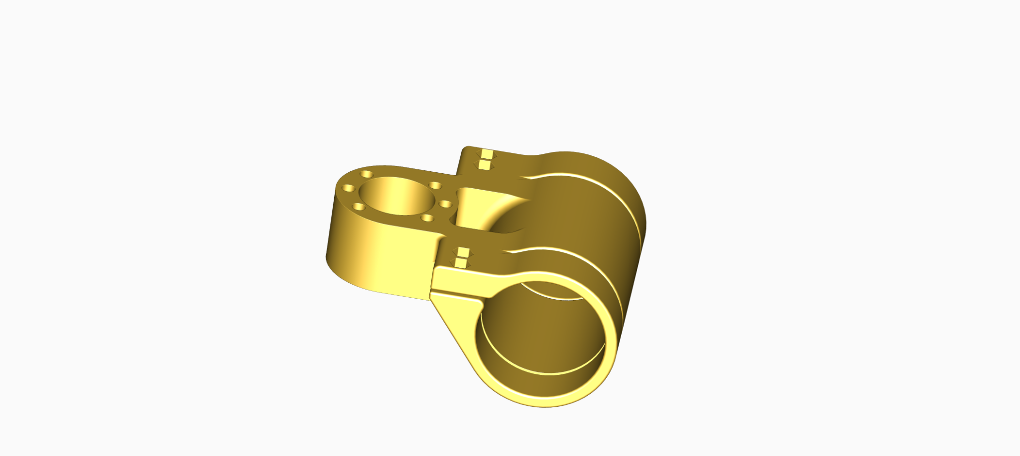

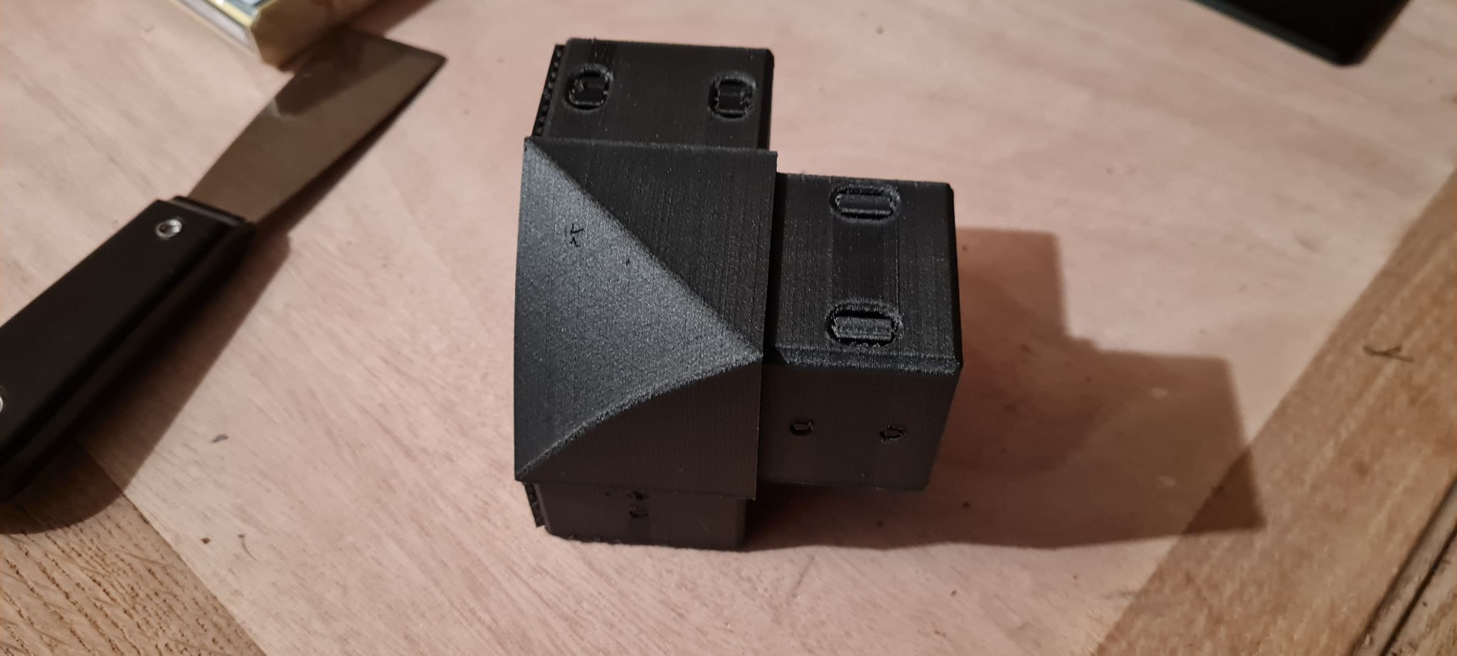

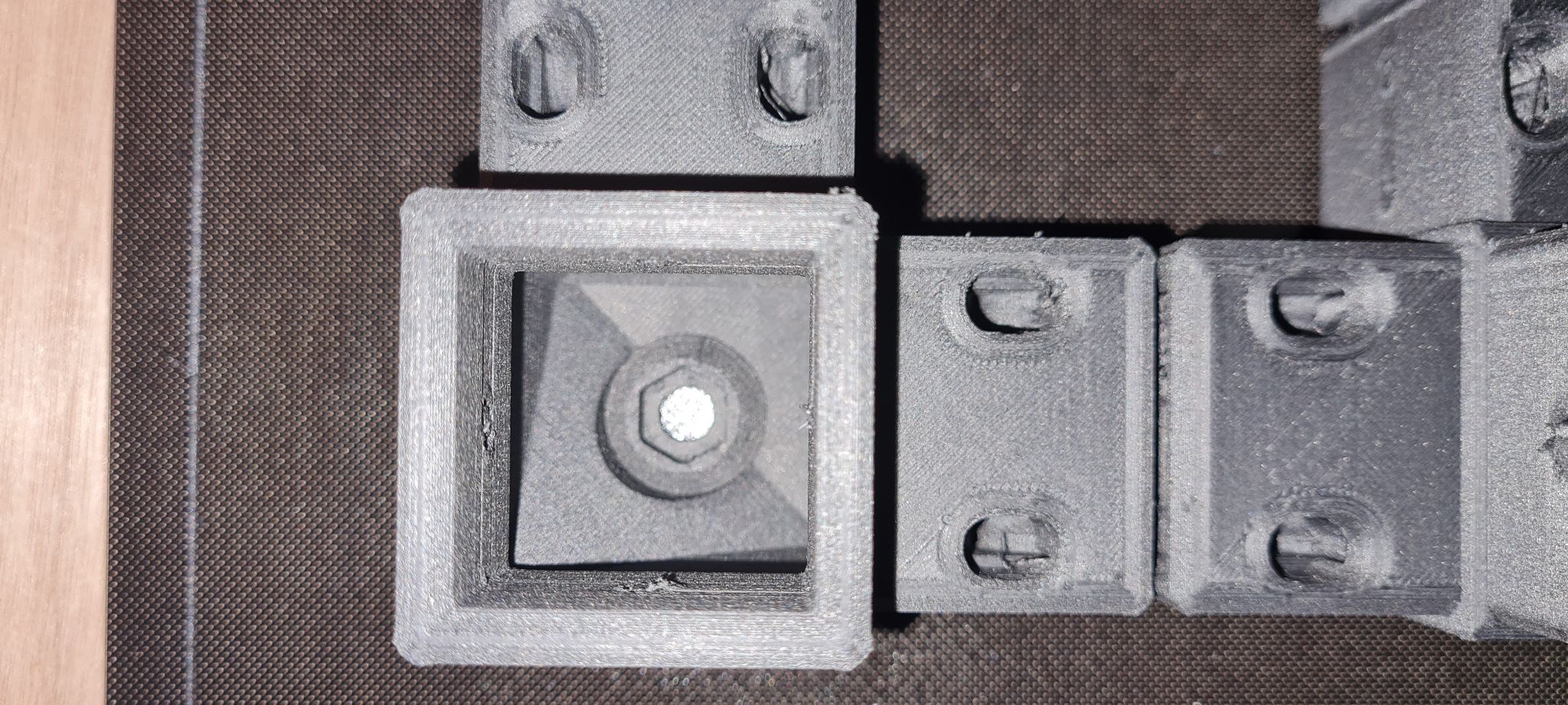

salut bon voici les avancées du projet

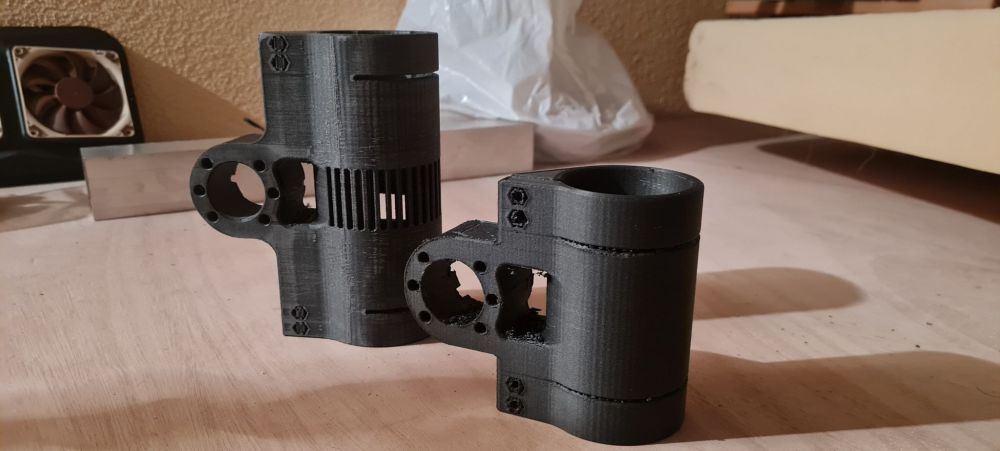

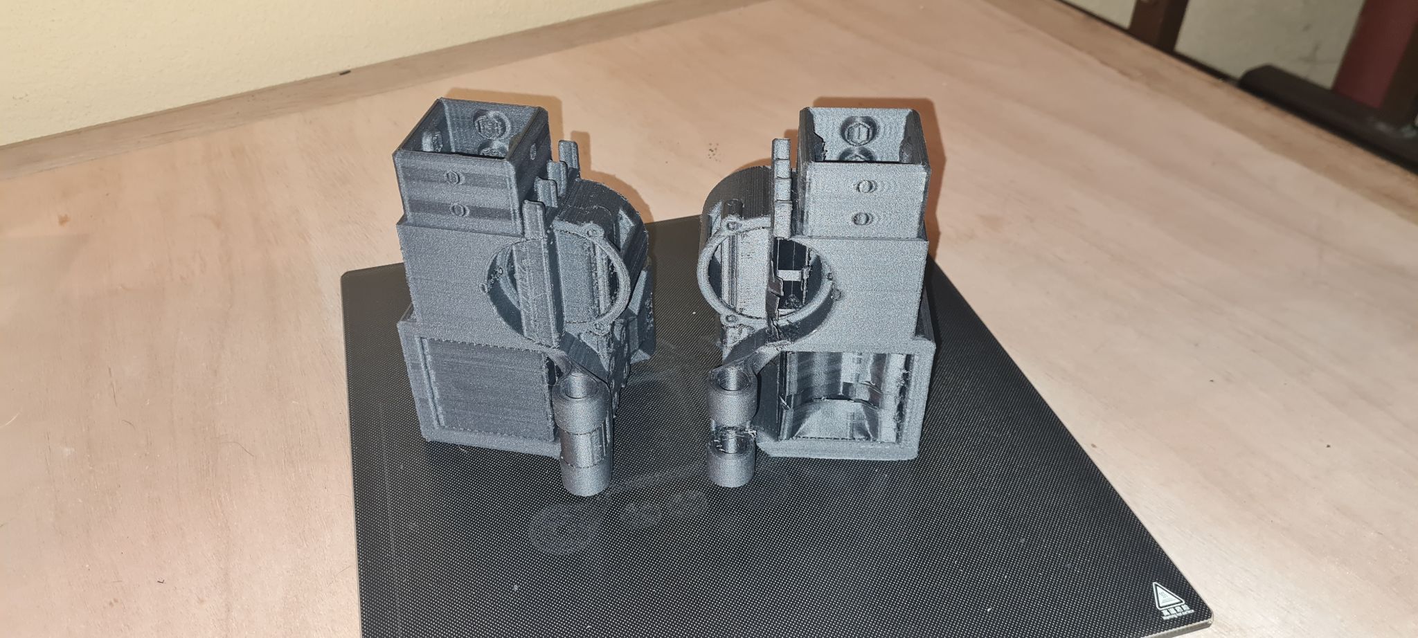

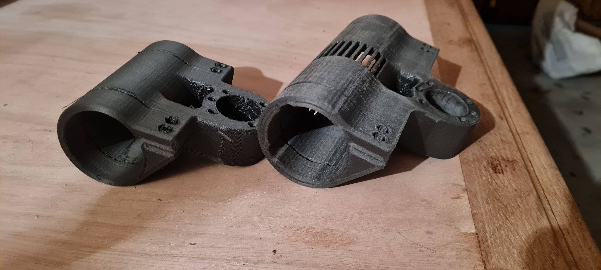

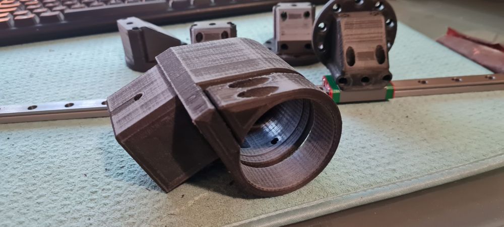

modification et impression des pièces pour l'axe Z(toutes les impressions sont brut, reste du ponçage et traitement thermique ).
les pièces sont faite en Carbonfil (de FormFutura)

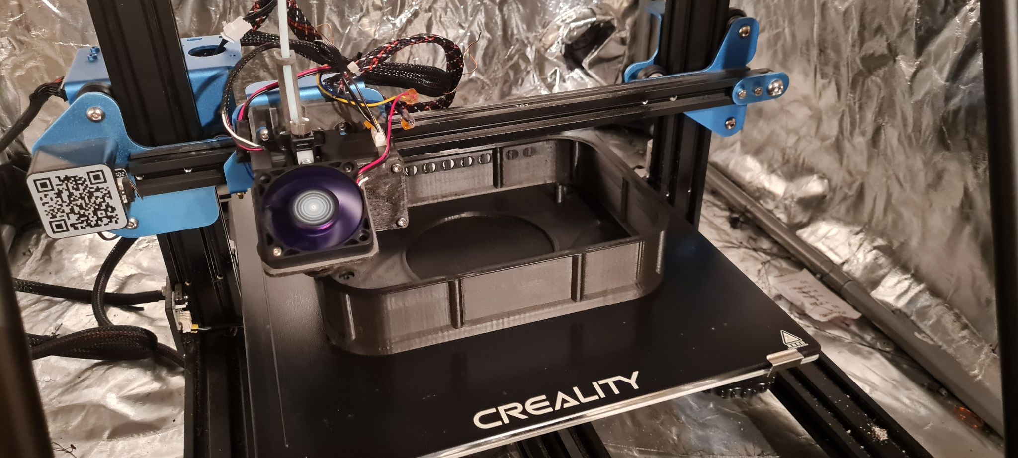

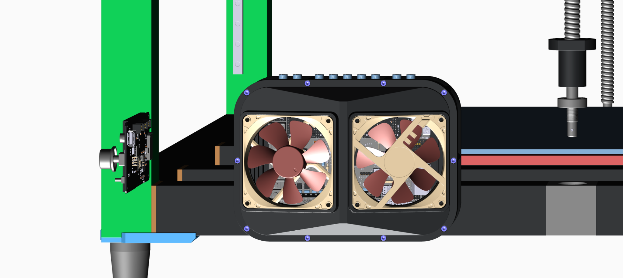

Dessins et impression en cour du boitier de la carte mere .
j’attends toujours les vis a billes et moteurs qui arrive normalement lundi (j’espère)
p2.1.thumb.png.444a479078328940b09c7b901d2cba16.pngp2.2.thumb.png.218040ee27d9fe39e4e5bdb081e98cdf.pngp2.4.thumb.png.03afa6148275c0f81f263ac7a6c16ac6.pngp2.3.thumb.png.510b2930103ced72fe10a627d7384874.png20211208_162508.thumb.jpg.375c00ebf246d43dc8e81054d6ed4ba5.jpg20211208_162429.thumb.jpg.dd5621db6884504ead049aa02bb1af35.jpg20211208_162454.thumb.jpg.6a183758c7b07e0abe8790c8fc8c5ab4.jpg20211208_162537.thumb.jpg.cefd07126dfca8d0b3b2f5da17d6742d.jpg20211208_162651.thumb.jpg.02f1b4859aef02567f197aa2dc79895d.jpg20211208_162641.thumb.jpg.2427d2a1268038eab43c9087cd559996.jpg

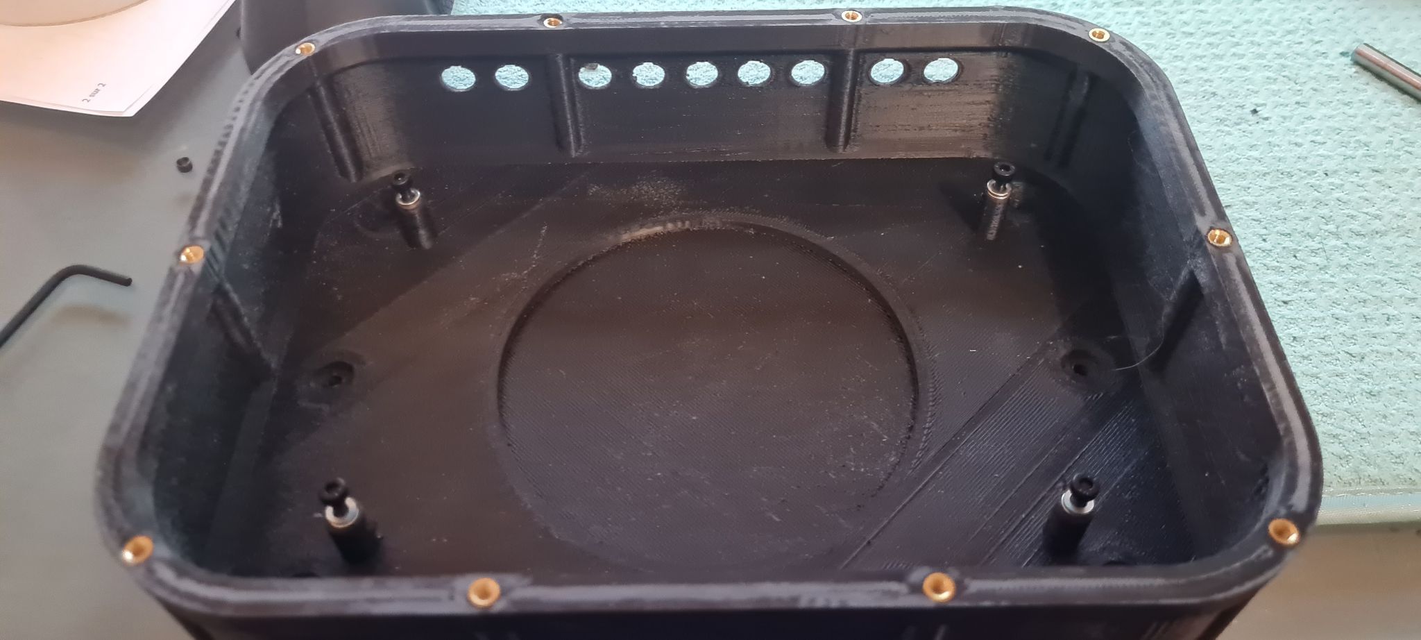

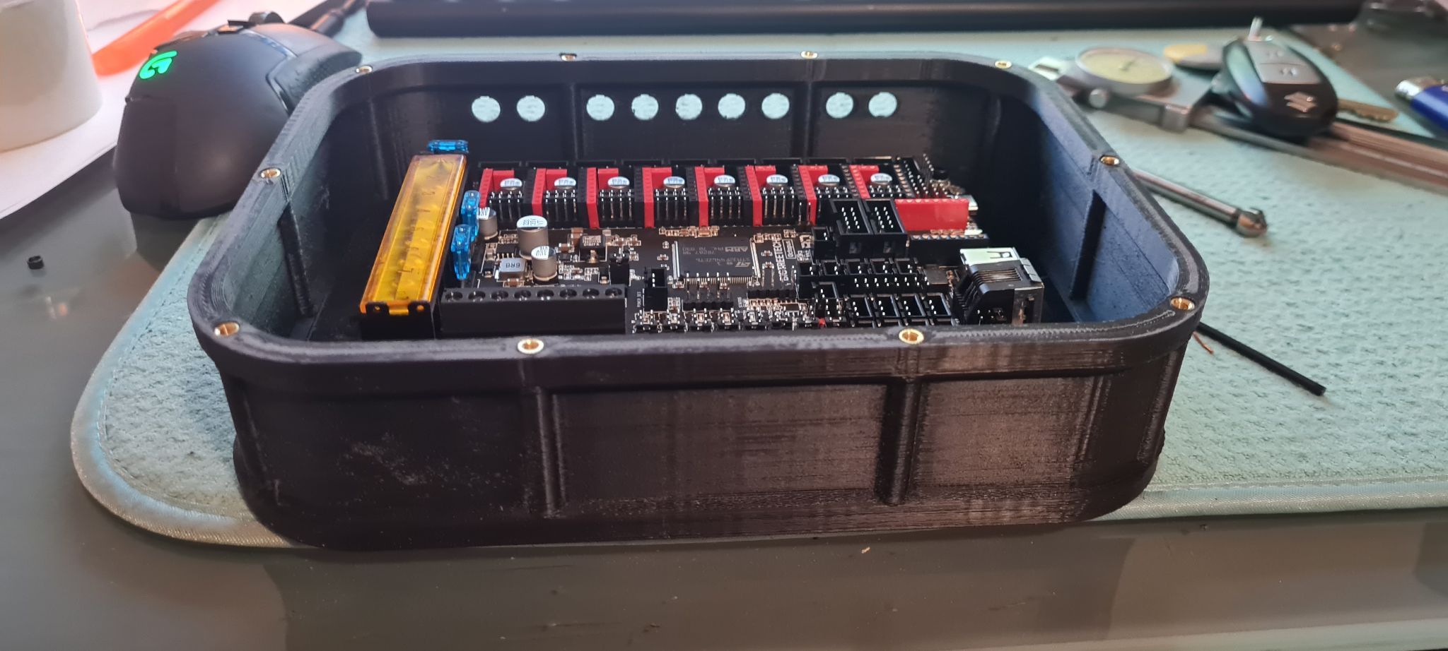

Le boitier carte mère avec la carte montée
20211208_190929.thumb.jpg.cf3ef2ec31615a0e351f7048d64ef4f8.jpg20211208_190634.thumb.jpg.f885a975c748f0992ab9d784bc2691d3.jpg20211208_190640.thumb.jpg.1c3e620c27f598619bc349f6d9cf9a8b.jpg

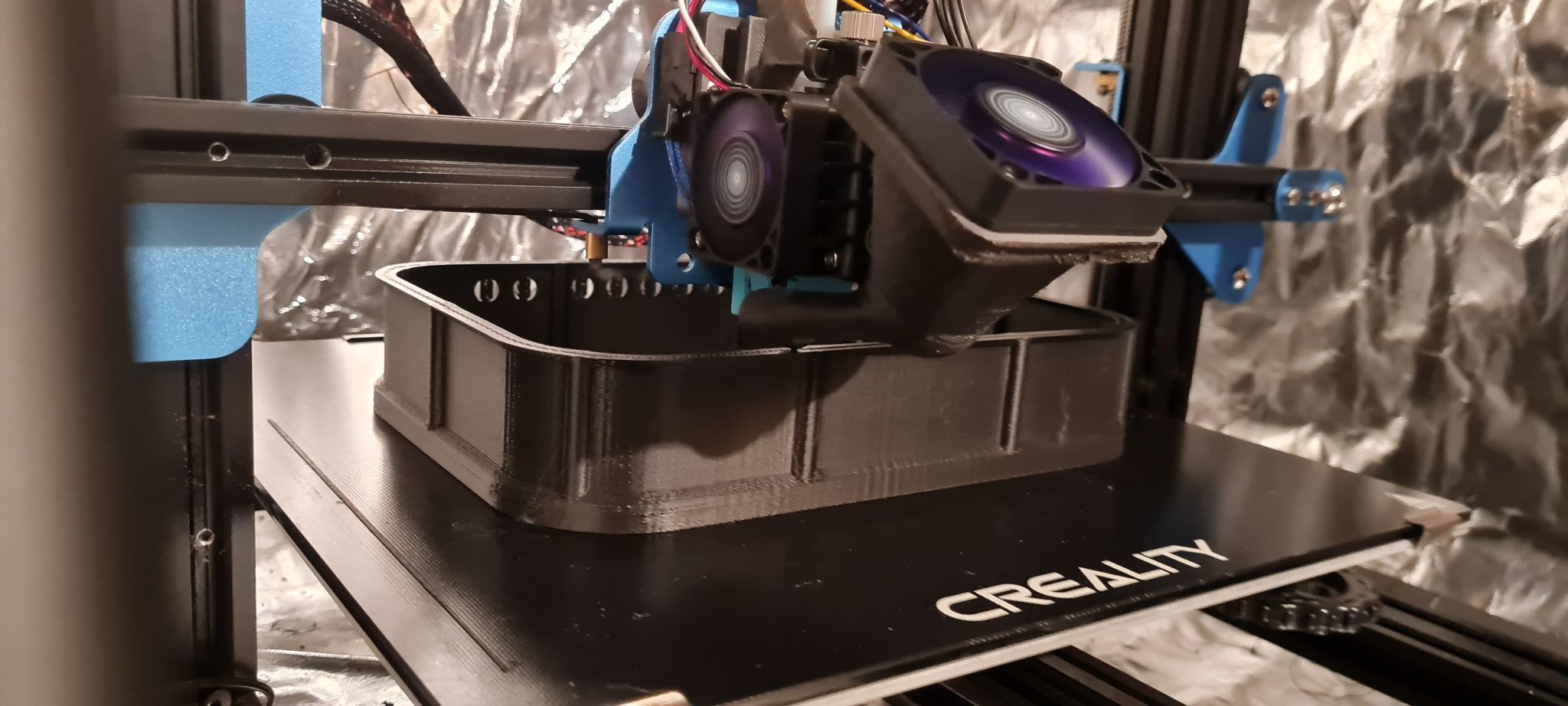

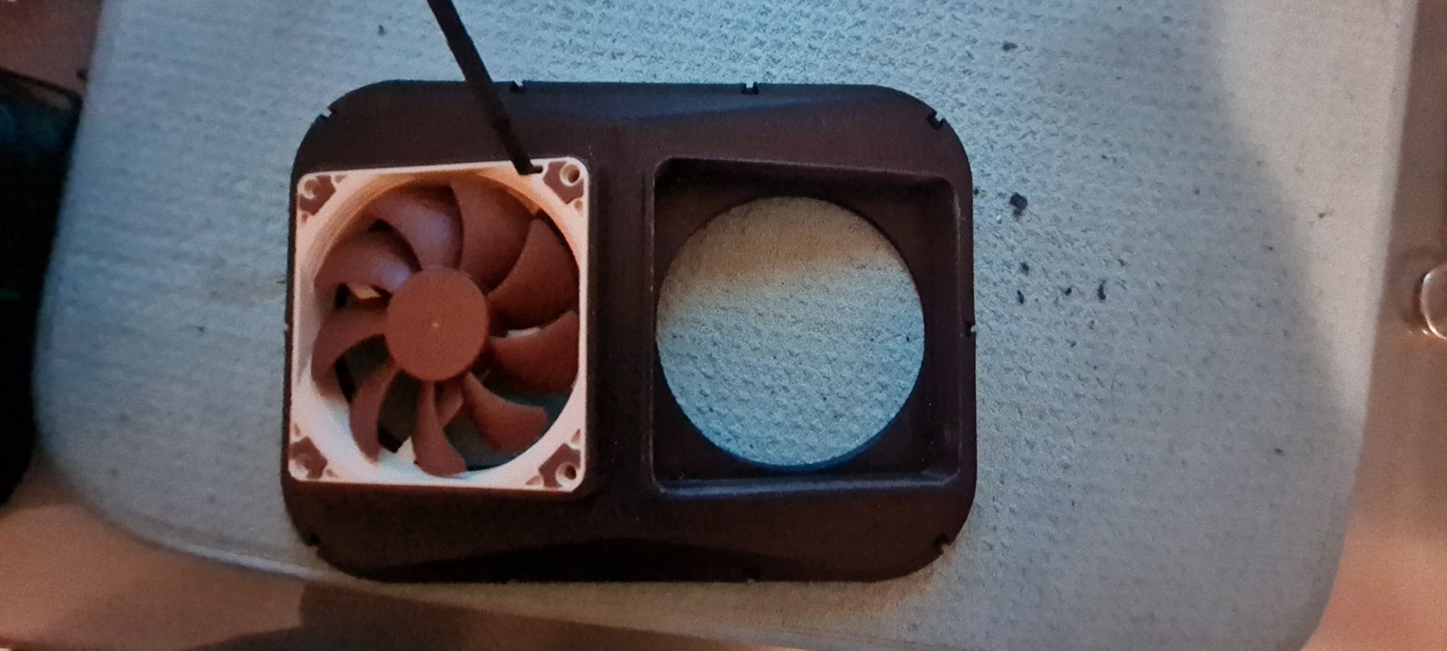

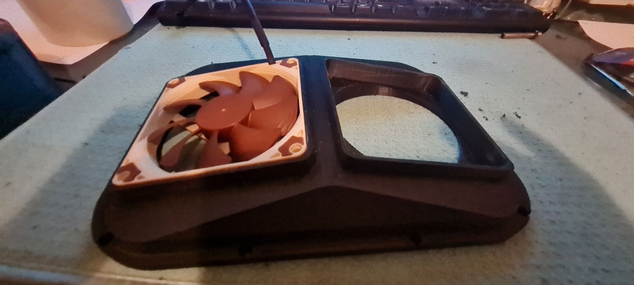

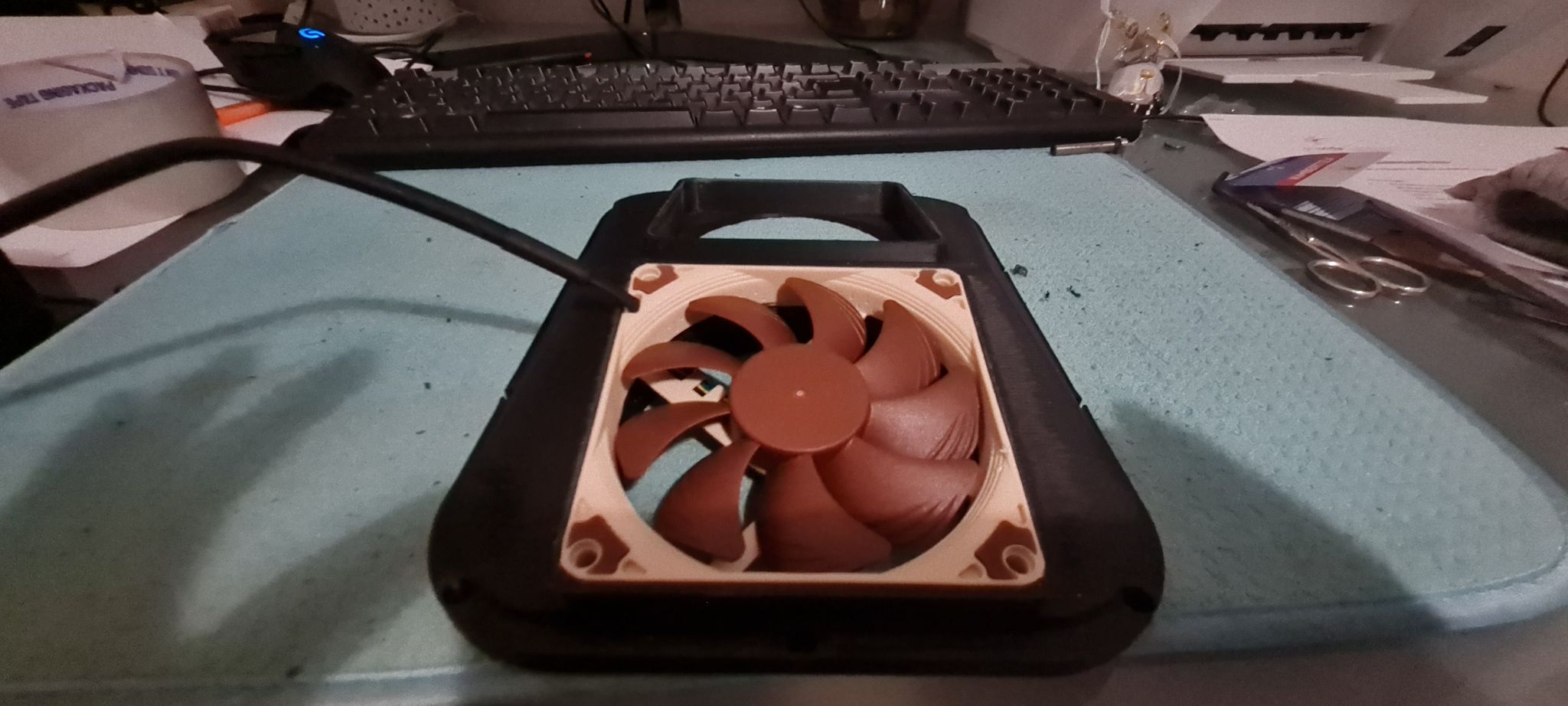

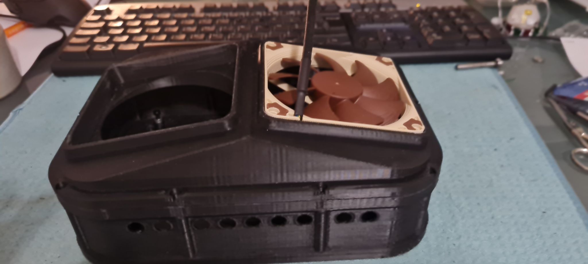

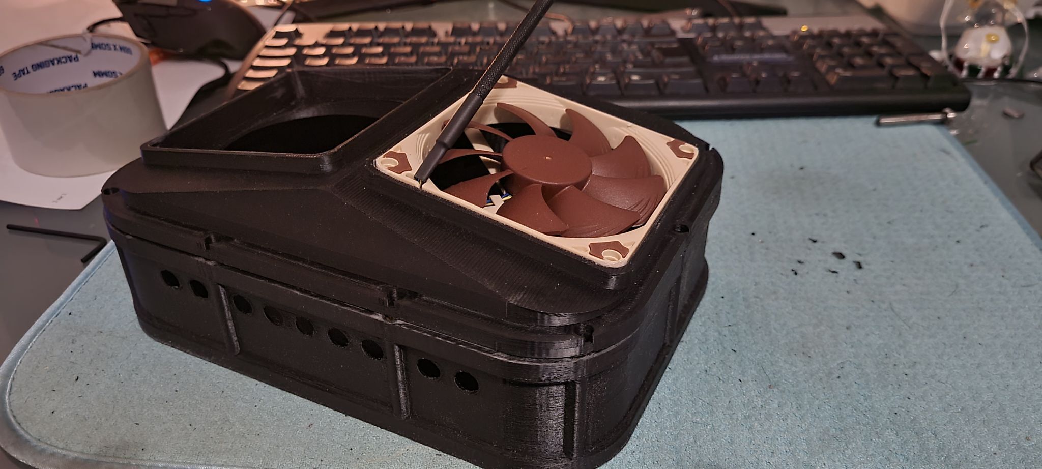

voici le couvercle du boitier avec un ventilo la carte merevas être au frais 😆20211210_164447.thumb.jpg.51b89d9c5a9884725b6c0cbdac401a55.jpg20211210_164441.thumb.jpg.9d25860c72eddfa0573534ba341d33ea.jpg20211210_164455.thumb.jpg.d5ecac61482d6daa83d97142979df72a.jpg20211210_164718.thumb.jpg.b7904600a9991011f113a52622445467.jpg20211210_164704.thumb.jpg.45a2db6c69e0a255883e45e58e6c90f1.jpg

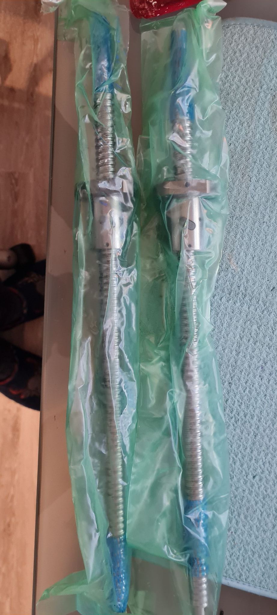

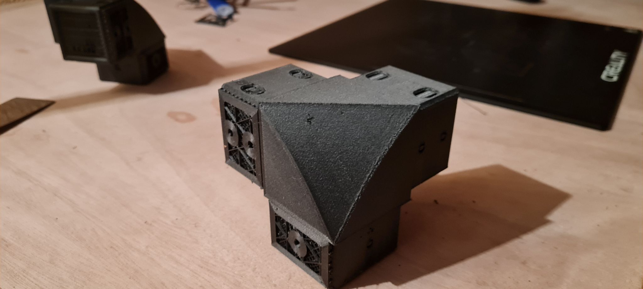

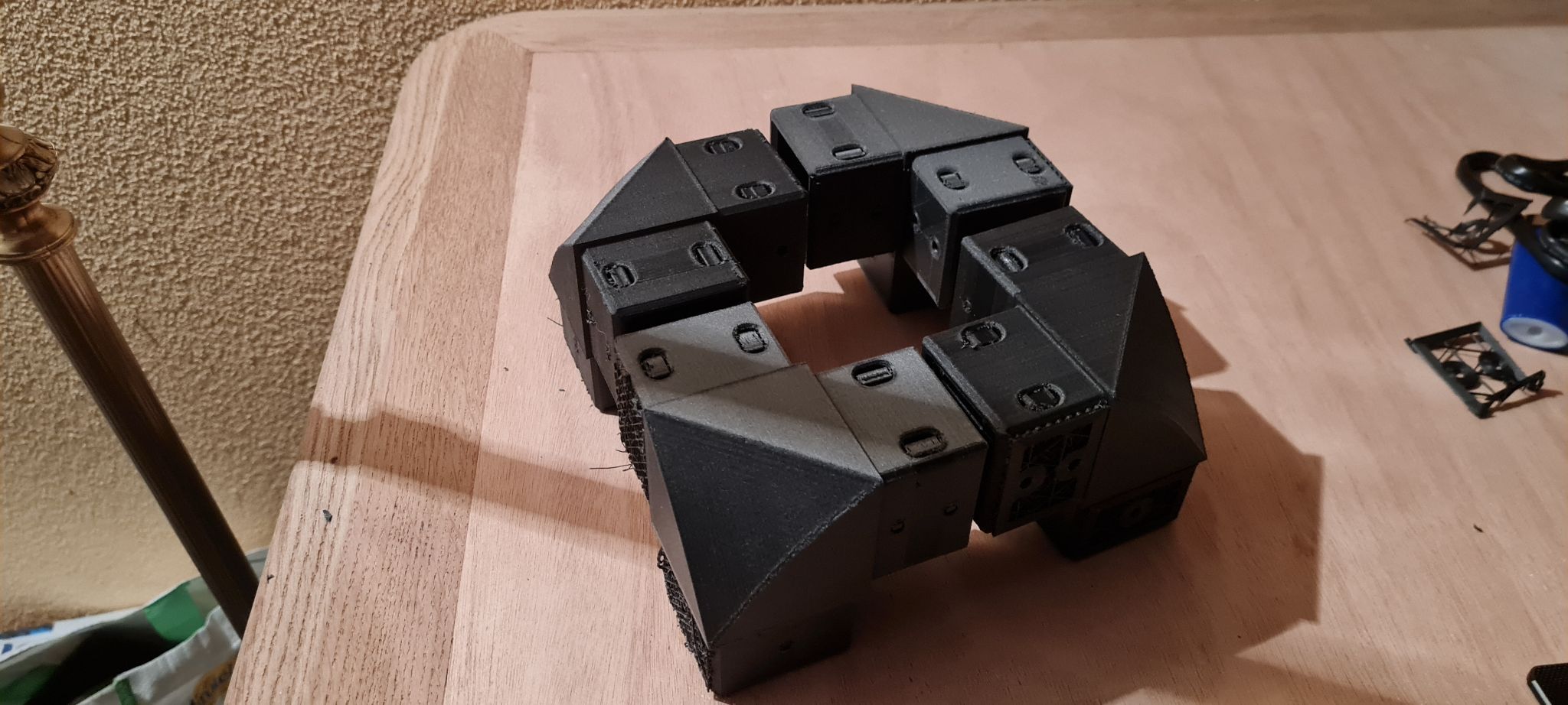

salut
Bon j'ai enfin reçu les vis a billes après plus d'un mois d'attente 🙂

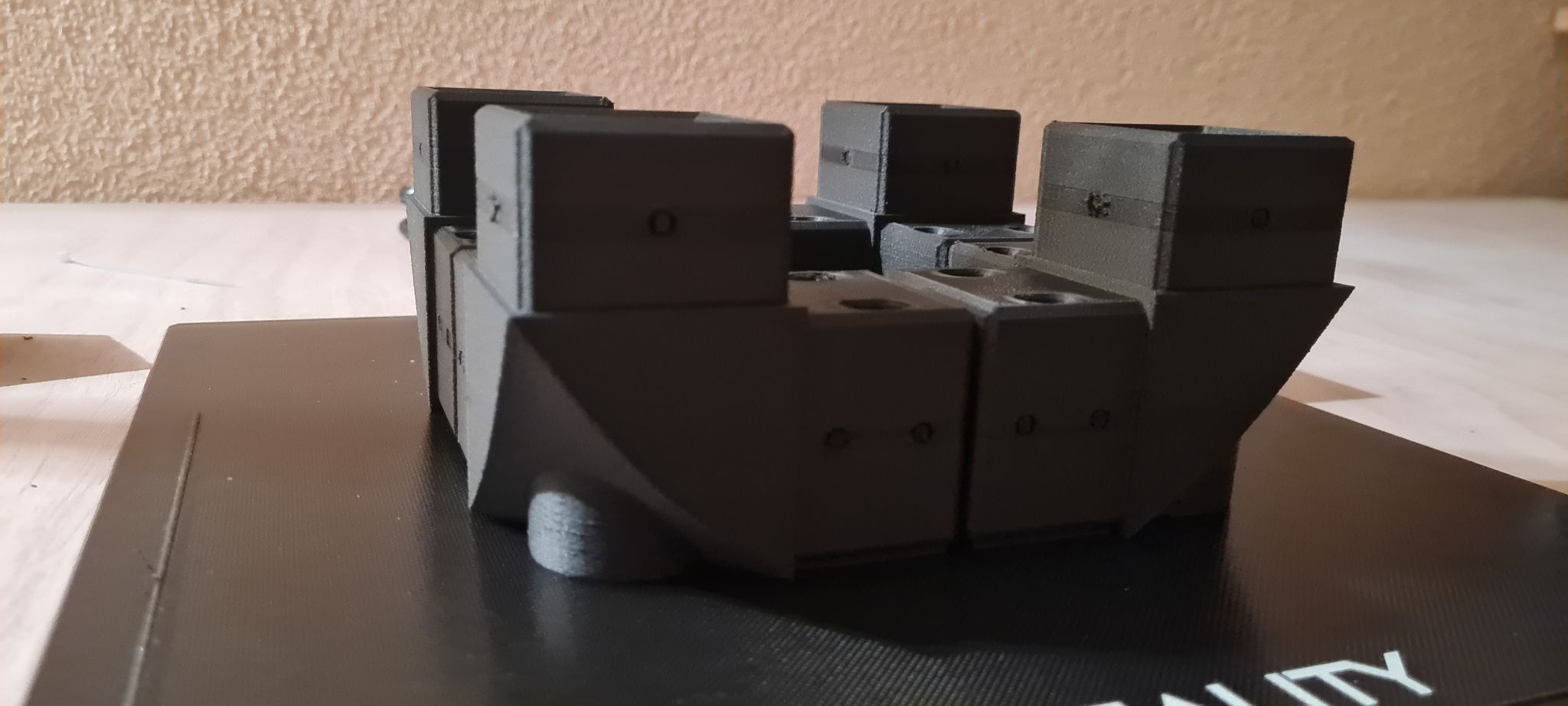

j'ai fais les supports d'angle bas de la structure externe 44 heures d'impression20211218_185503.thumb.jpg.0518e500332ec7c558d259480f09b057.jpg

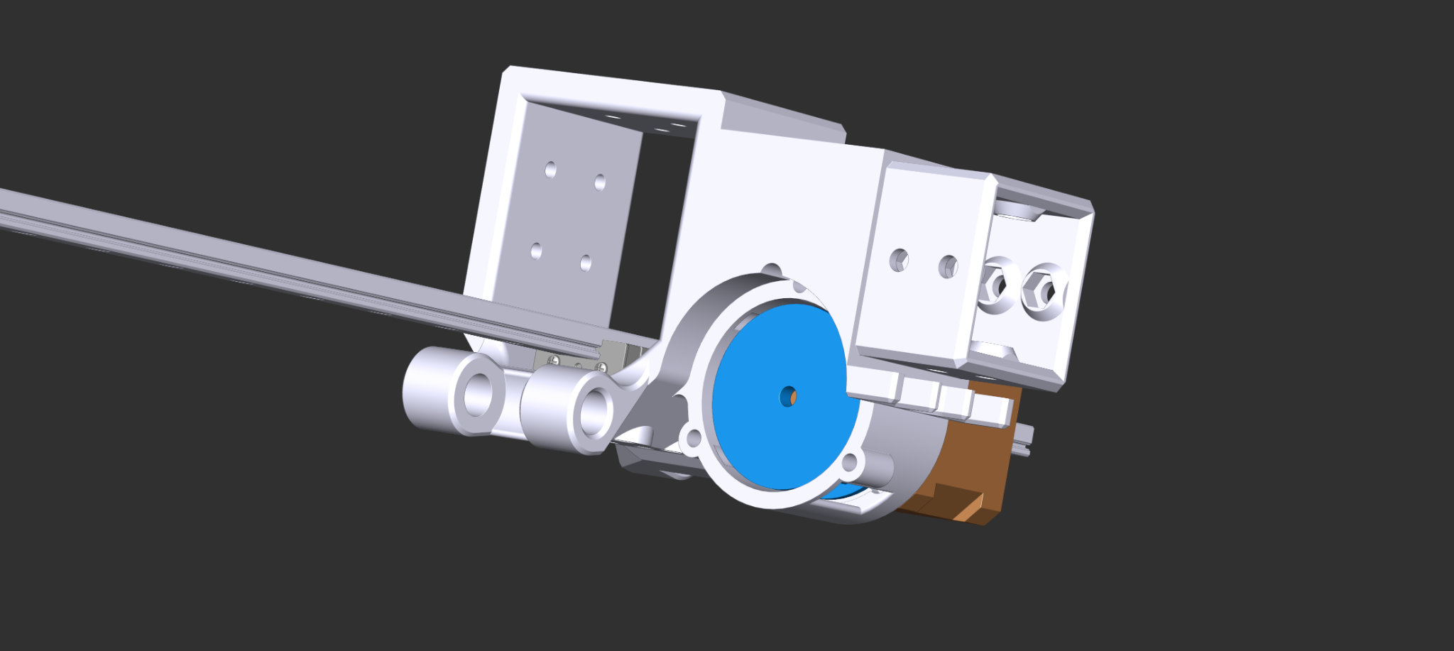

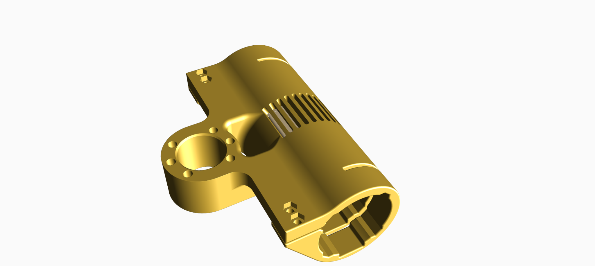

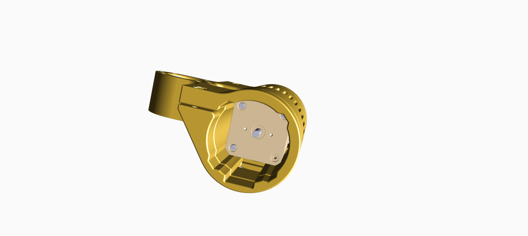

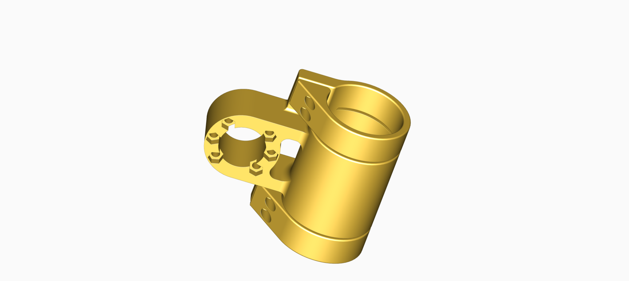

Aussi mise à jour du dessin 3D dans le premier post, avec les pièces de support Axe Z ,le moteur de l'axe Y et intégré dedans je les lance en impression la semaine prochaine j'attends l'arrivé du fil lundi
l'autre support
Début du montage après les fêtes🙂
A+

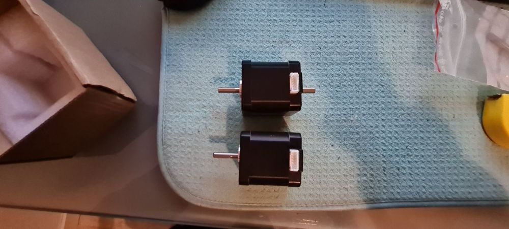

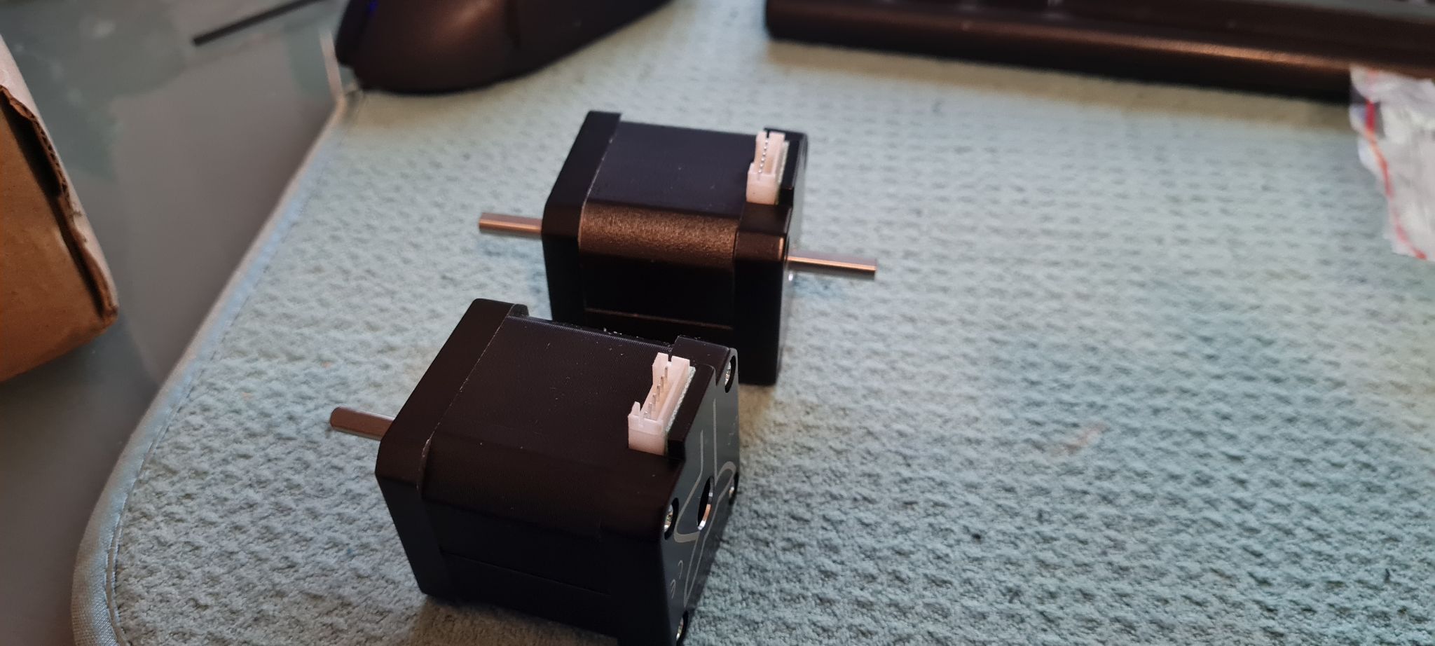

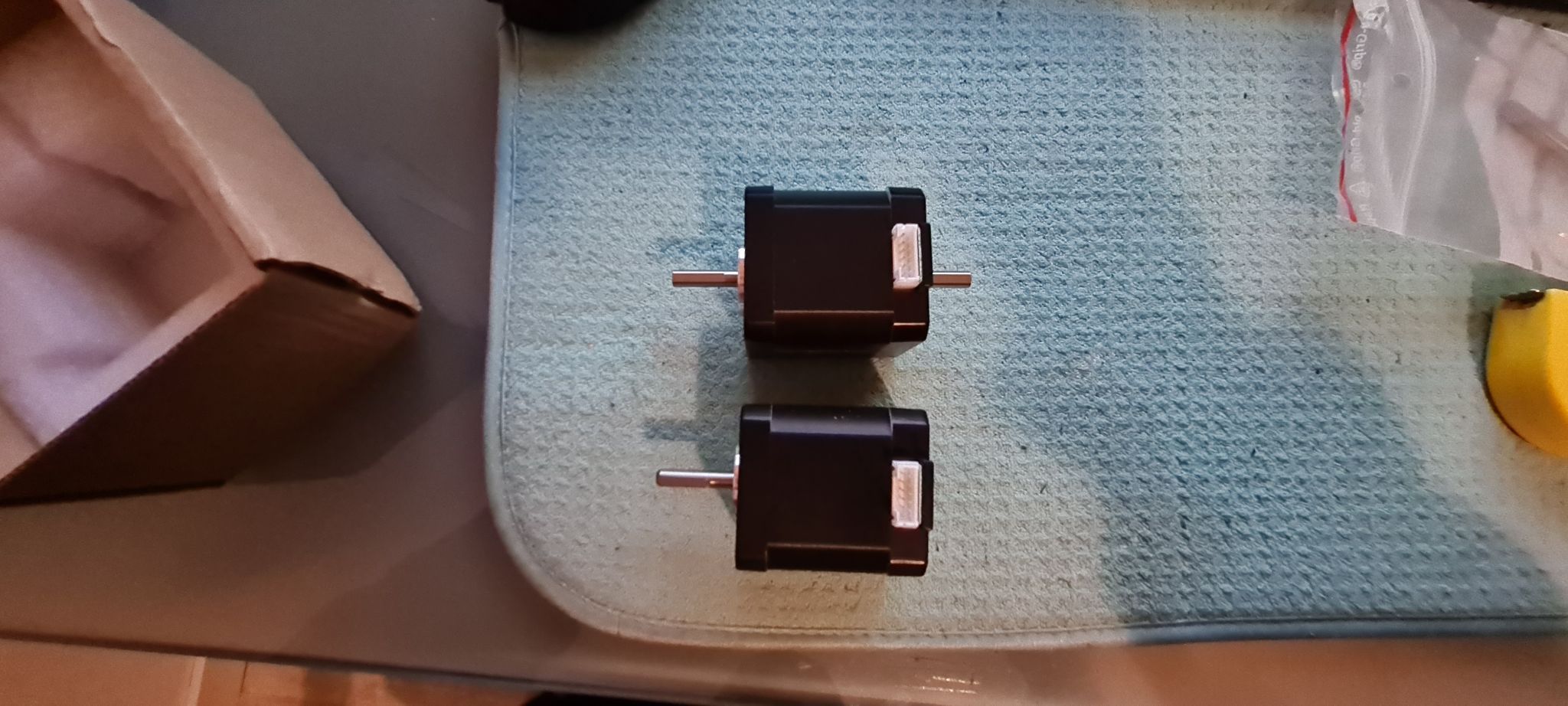

Salut,
petite modif d'un moteur pas a pas aujourd'hui ,je l'ai transformé en moteur à double axe qui me servira pour l'axe Y, je pense le faire pour le X ce qui me permettra plus tard d'ajouter un frein .

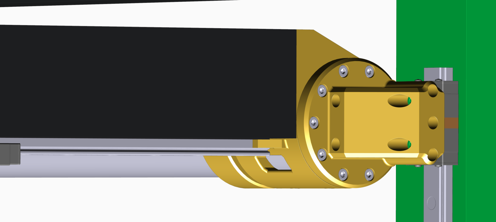

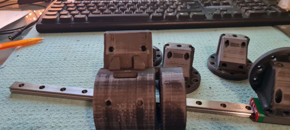

salut,
voici les dernières pièces imprimées avant mes vacances,ce sont les supports de l'axe Z
et les dessins des supports de l'axe X en cour d'impression🙂
le moteur sera fixé dessus ainsi que les poulies
la suite bientot

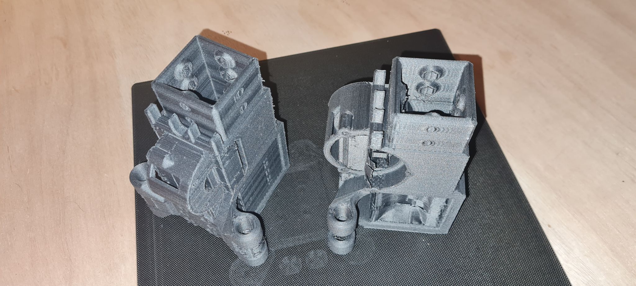

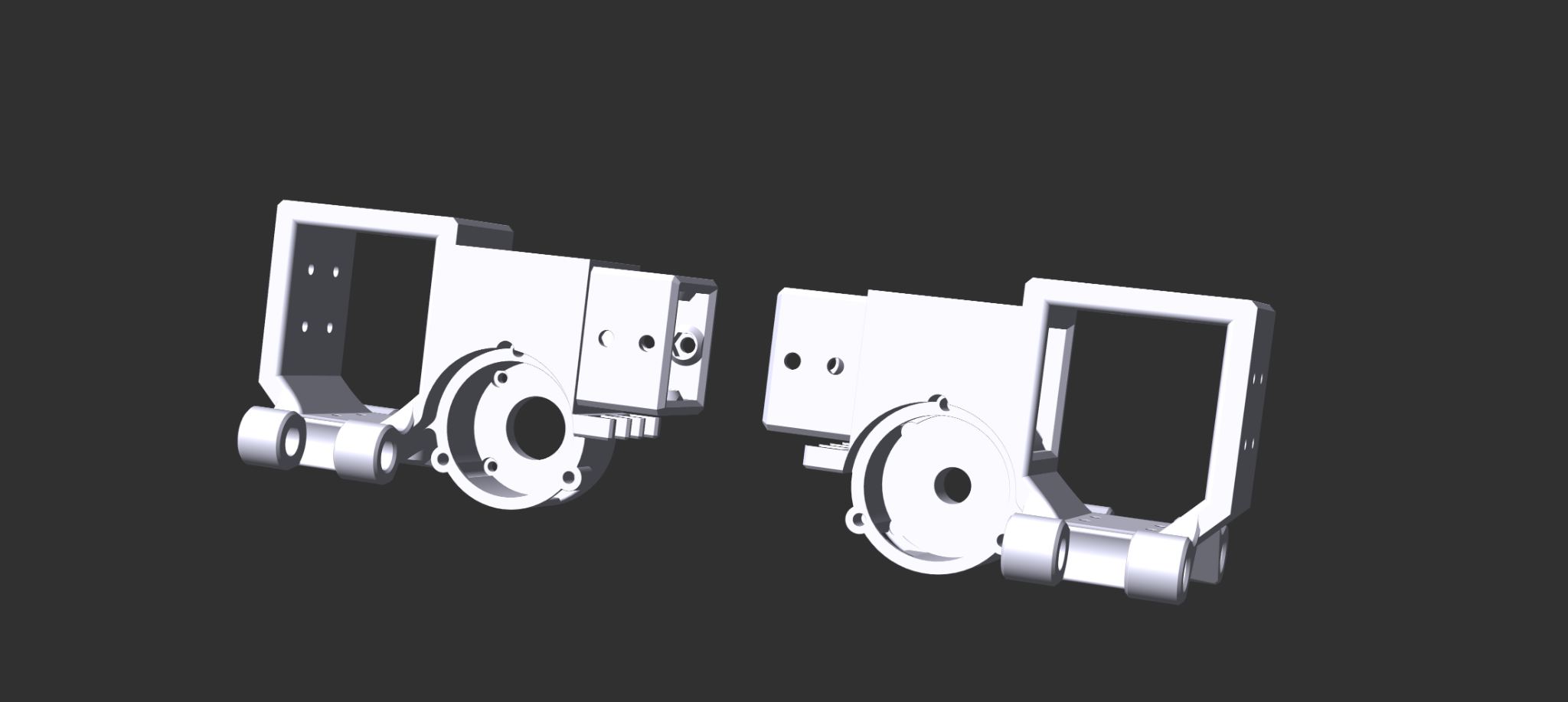

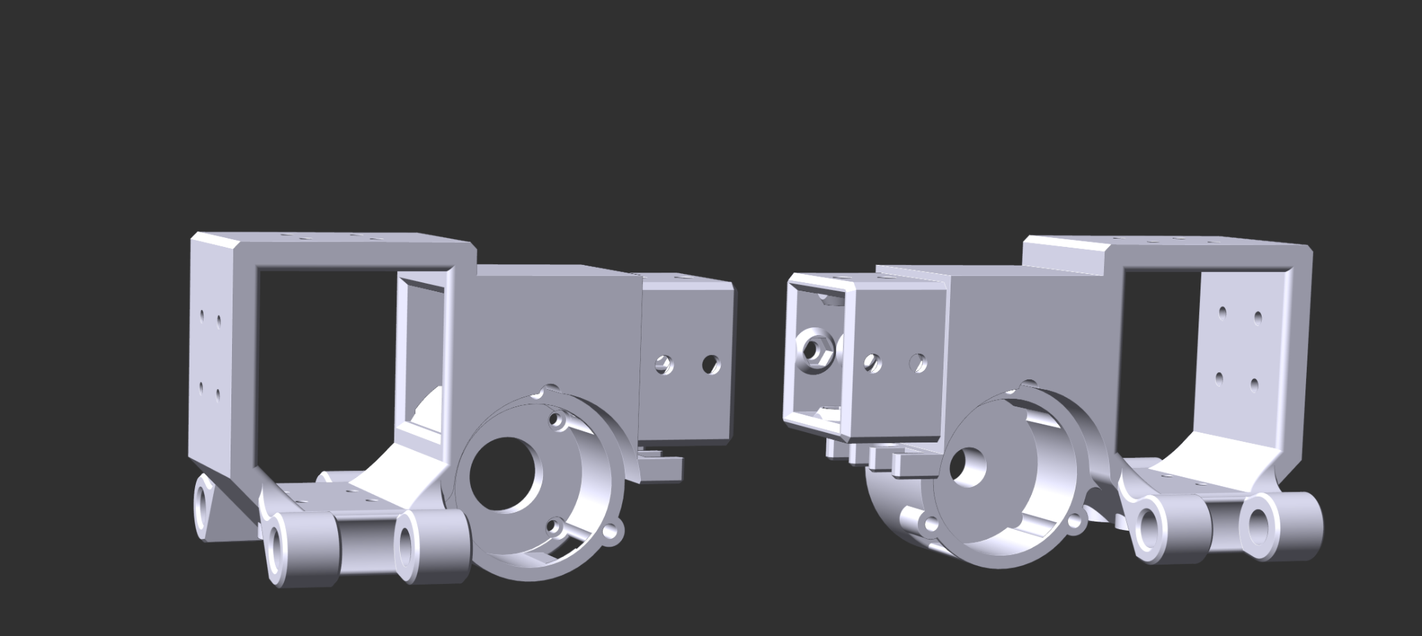

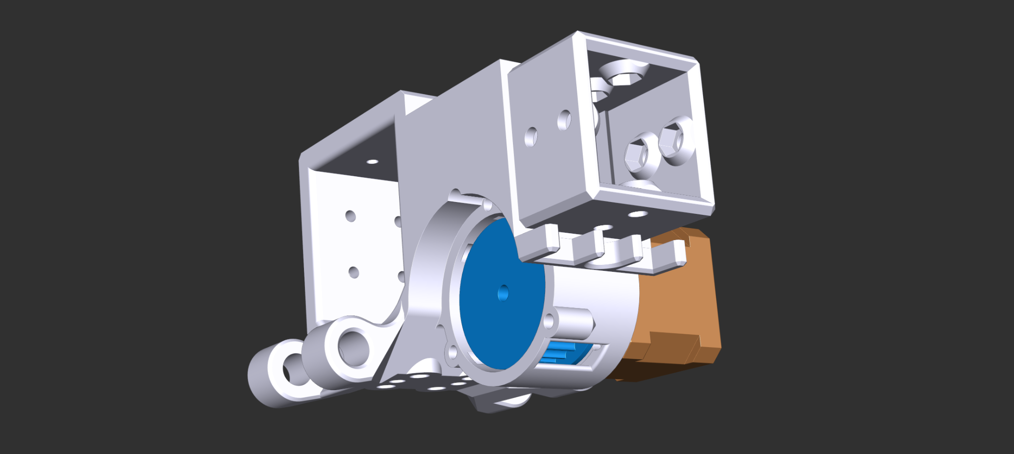

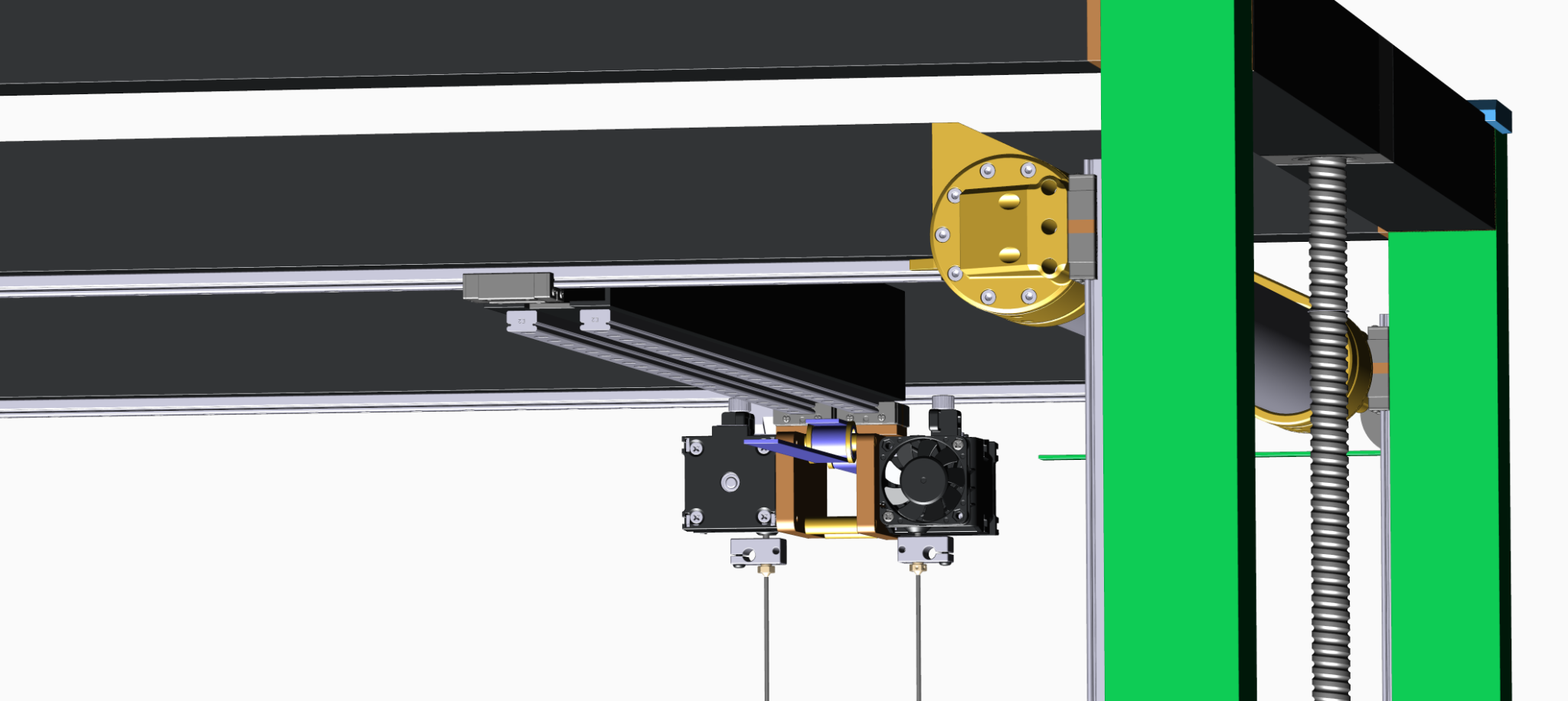

Salut voici les supports de l'axe X
Ils sont brut pas encore enlevé les supports, toujours en carbonfil 🙂
Reste quelques pièces en alu à faire et les supports des moteurs en Z je posterais les dessins ce soir
A+

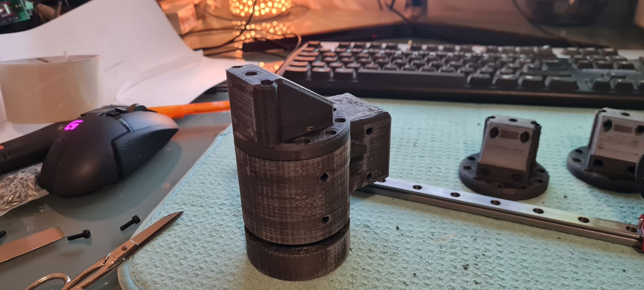

Hello, juste une question, tu as prévu les rails sur les faces inférieurs de tes tubes si j'ai bien vu.
J’espère qu'il n'auront pas beaucoup de poids à supporter car normalement on les utilise en appui ou en latéral, j'ai jamais vu d’application dans ce sens et pourtant j'en ai un sacré paquet au boulot. Ça serait dommage que tu endommages tes patins.
Je te souhaite tout de même bonne chance dans ta réalisation.
Lien vers le commentaire
Partager sur d’autres sites
Le 05/02/2022 at 17:52, Poisson21 a dit :
Salut,
Oui je les avais prévu comme tu le dis mais après vérification on ne peux pas les monter dans ce sens.  Donc je vais voir si je peux faire autrement avec les pièces déjà imprimées .
Merci pour l'info 😉

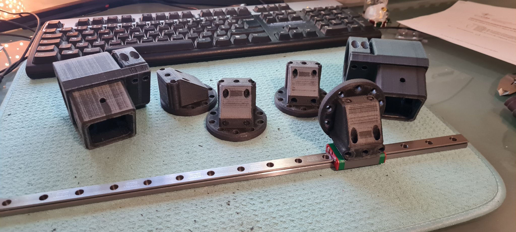

J'ai imprimé les supports des vis à billes pour l'axe Z et commencé la mise à longueur des tubes pour la structure

il y a 13 minutes, Jeje74 a dit :
sur un paquet de coreXY dont les voron et la twotree sapphire pro ... les rails sont montés tête en bas (sinon, les courroies ont un soucis 🙂 )
Il y a 1 heure, Savate a dit :
Alors après vérification chez le fabricant, pour les fortes charge on ne peux pas les monter tête en bas ,par contre dans nos cas  pour les imprimantes 3D pas de risque car les charges sont minimes.
Mais il est préférable de les monter comme le préconise le constructeur.
