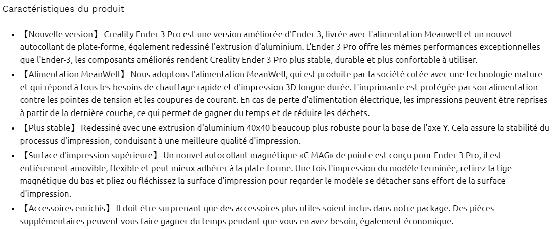

methylene67 Posté(e) Novembre 25, 2021 Partager Posté(e) Novembre 25, 2021 il y a 15 minutes, Idealnight a dit : Je ne sais pas si Creality respecte le fait de mettre toujours les mêmes composants aujourd'hui mais à l'époque sur les ender 3 un coup certains ont eu des meanwell (comme moi ^^) et d'autres non sur la même gamme . Sinon pour le reste je plussoie et je dirai qu'au moins tu as déjà le magnet donc il te suffira juste de commande une belle feuille de PEI . C'est quand même dans la description ... https://creality3dshop.fr/collections/entrepot-europe-en-stock/products/creality3d-ender-3-pro-high-precision-3d-printer Lien vers le commentaire Partager sur d’autres sites More sharing options...
MrMagounet Posté(e) Novembre 25, 2021 Partager Posté(e) Novembre 25, 2021 Les ender 3 première était sans Meanwell mais depuis creality mais du meanwell partout, ce sont de bonne alim même si un peu bruyante en ventilation. Lien vers le commentaire Partager sur d’autres sites More sharing options...
