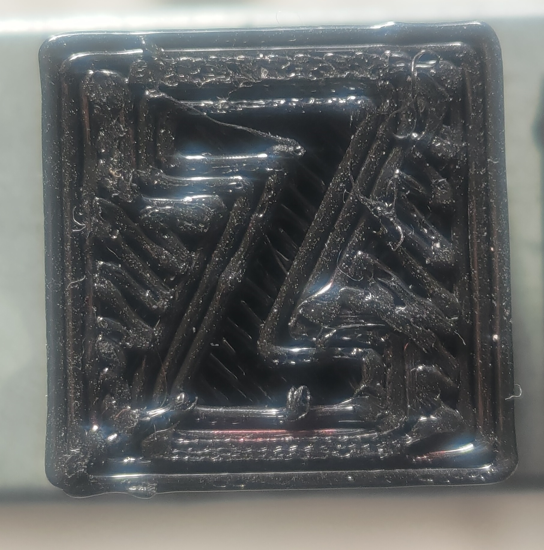

Depuis 2 semaines je teste un filament très prometteur : Recreus Filaflex 60A.
C'est un filament particulièrement flexible et élastique. Je l'imprime sur ma nouvelle Artillery Sidewinder X2 avec une buse de 0.8mm et une hauteur de couche de 0.6mm.
J'ai entrepris de nombreux tests mais les résultats restent aléatoires. A noter que j'ai déjà imprimé plusieurs kg de TPU 95A ou 80A sans soucis, mais celui-ci est particulièrement exigeant j'ai l'impression.
Mes premières couches et couches latérales semblent ok, mais la dernière couche, malgré avoir bien calibré l'extrudeur, reste légèrement sous-extrudée. Or, j'ai besoin d'une couche supérieure parfaitement fermée / étanche pour mon projet. La stratégie classique serait d'augmenter le débit, la température ou les deux. Mais dans ce cas la pression dans la buse provoque un bourrage du filament dans l'extrudeur. De plus, le fabriquant indique de ne surtout pas atteindre 235°C ni même de l'approcher. Ce qui limite à 225-230°C grand max l'extrusion.
J'ai alors tenté de diminuer la vitesse (15mm/s, puis 10mm/s) mais, bien que cela évite la plupart des bourrages, j'ai tout de même des sous-extrusions.
En somme, j'ai un problème de sous extrusion couplé à des risques important de bourage si je sur-extrude trop. J'ai un mal fou à trouver le bon équilibre. 400g y sont déjà passés pour mes différents tests (à 100€ le kg, j'aimerais arriver à un résultat correct rapidement).
Certains d'entre vous ont-il déjà imprimé avec ce filament ou un filament équivalent (Shore 60A), particulièrement en 0.8mm ? Si vous avez des conseils, je suis preneur !

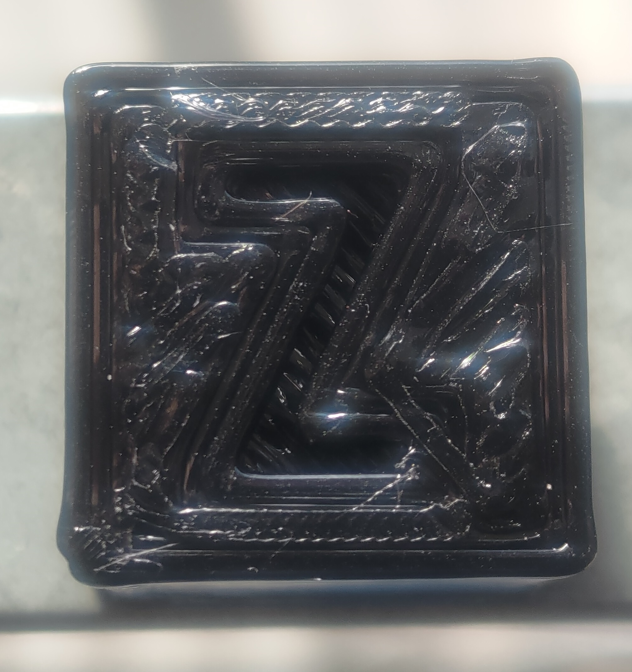

Voici ce que j'ai (Filaflex Pro 60A):

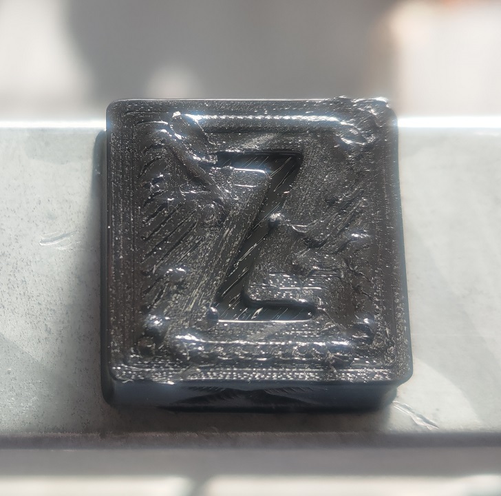

Voici ce que je voudrai (TPU SainSmart 95A):
Ca reste moche, car TPU en 0.8mm, mais au moins il n'y a pas de trou. Tout est bien fermé et solidaire.
EDIT :
Je crois que je viens de voir la lumière. 😍
J'ai réussi ma première impression parfaite, même sur la couche du dessus.
Pour ceux que ça intéressent, voici mes spécifications dans Cura (cela pourra en aider certains) sur ma Artillery Sidewinder X2 :
- Buse : 0.8mm
- Hauteur de couche : 0.4mm (j'ai l'impression que c'est ça qui a fait toute la différence. En 0.6mm c'est peut être trop)
- Débit : 100% (attention à ce que l'extrudeur soit bien calibré !)
- Température buse : 220°C
- Température plateau : 35°C
- Vitesse d'impression : 10mm/s (partout, remplissage, paroi, dessus, dessous...)
- Vitesse de déplacement : 50mm/s
- Distance de rétraction : 3.5mm
- Vitesse de rétraction : 10mm/s
- Refroidissement : 30% (par contre là il faut laisser un peu refroidir après impression, au risque de déformer la pièce)
J'ai aussi changé les propriétés du matériaux. J'ai indiqué un diamètre de 1,69mm. En mesurant avec mon pied à coulisse, j'ai remarqué qu'il tournait entre 1,68mm et 1,72mm. Donc assez loin des 1,75mm.
J'ai un peu desserré le tendeur du levier de l'extrudeur Titan.
A première vue, impression parfaite. Pas de grésillement, pas de bourrage, pas de sous-extrusion. Je vais continuer mes tests mais ça semble pas mal du tout.

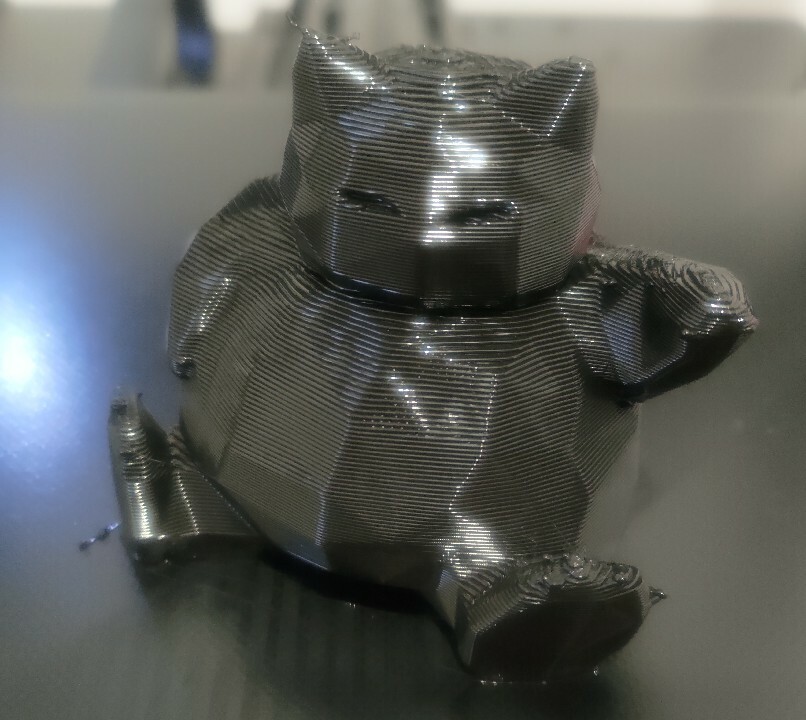

Petit test en Filaflex Pro 60A avec les paramètres indiqués précédemment.
Ronflex parfait. 😍
