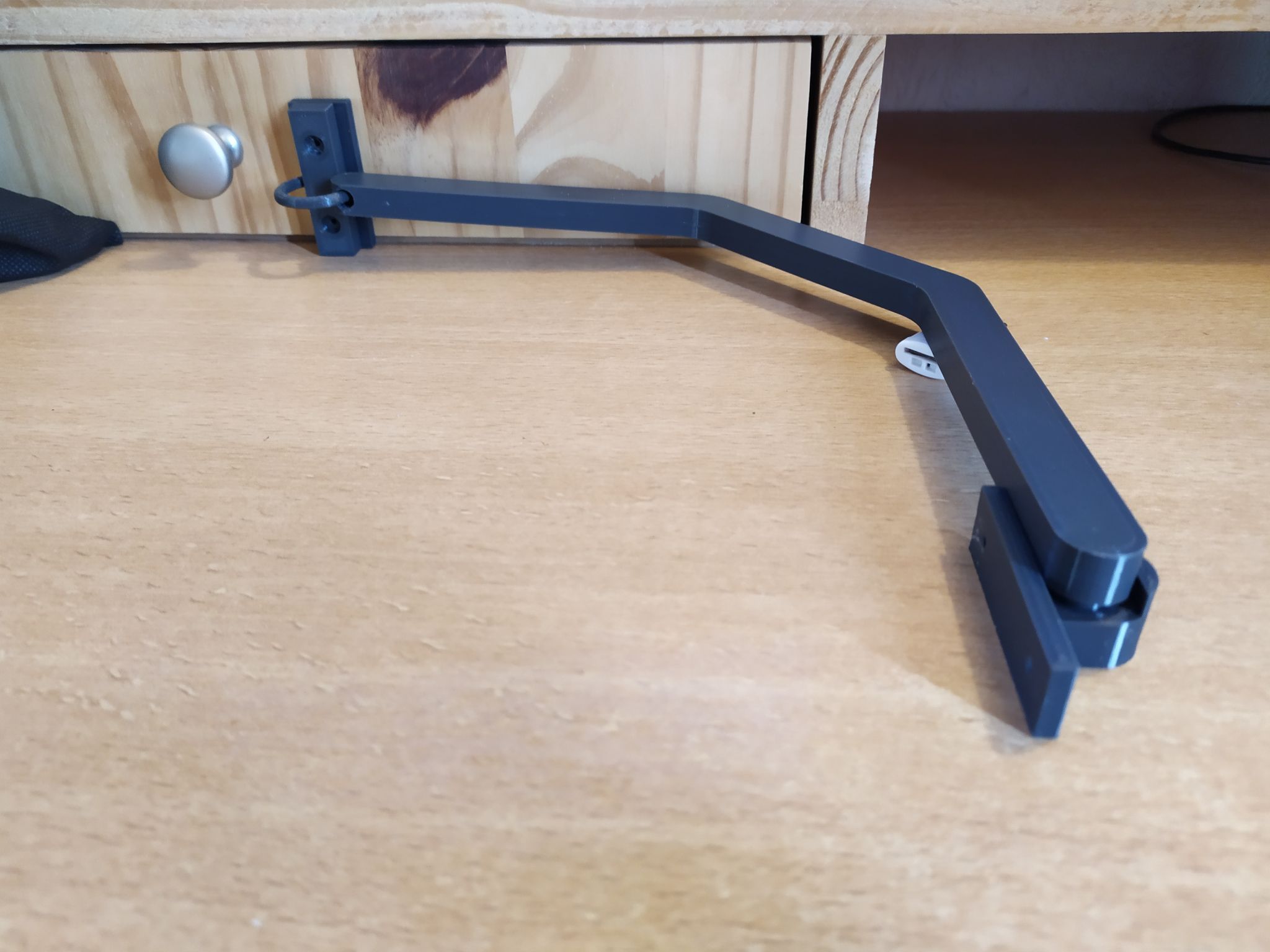

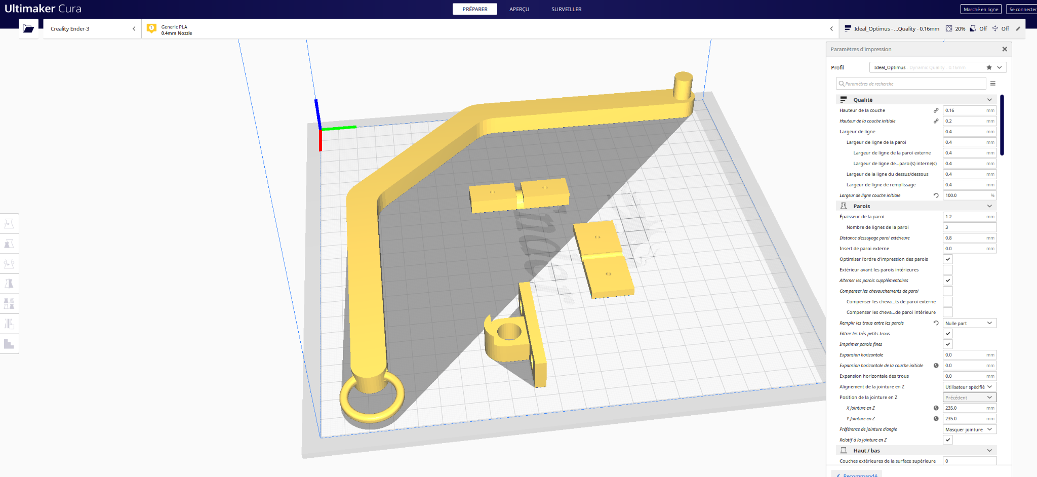

Idealnight Posté(e) Novembre 22, 2021 Partager Posté(e) Novembre 22, 2021 Coucou tout le monde, Je suis entrain de m'imprimer des pièces en PLA mais qui vont être exposés plein sud (on peut faire des pronostics sur la durée de vie ^^). Je vais les poser cet hiver, au moins pas de soleil trop chaud et cela me permettra de voir si mes systèmes fonctionnent correctement. Néanmoins je ne leur donne pas long feu au retour du soleil, alors je me dis qu'il serait temps de m'intéresser a autre chose que le PLA. Du coup j'ai choisis l'ASA (en espérant faire le bon choix) mais je n'en vois pas chez mon fournisseur préféré Grossiste 3D . Des avis/pistes ? (en sachant que la difficulté est de trouver une couleur en particulier, madame ne transigera pas lol GRIS ANTHRACITE) Lien vers le commentaire Partager sur d’autres sites More sharing options...

Idealnight Posté(e) Novembre 22, 2021 Auteur Partager Posté(e) Novembre 22, 2021 @Ironblue Je pense que certains éléments ne tiendront pas le choc notamment un anneau de quelques millimètres de diamètre après je peux attendre de voir mais lui je ne le vois pas tenir ^^. @PPAC J'y ai pensé car j'ai l'aérographe et les peintures mais je ne sais pas si cela tiendra au niveau des parties ou il y aura des frottements réguliers . Je poste la photo des différents éléments pour se faire une idée (qui avait à l'époque fait l'objet d'un schimili) Lien vers le commentaire Partager sur d’autres sites More sharing options...
PPAC Posté(e) Novembre 22, 2021 Partager Posté(e) Novembre 22, 2021 Pour moi, c'est un beau schmilblick ! Mettre un anneau en acier quand celui en plastique aura cassé ? (si c'est possible ... car là c'est surement du "print in place" ? ) Pour les frottements qui risquent d'abîmer la peintures ... là je ne sais pas non plus. car ... bien préparer la surface (poncer pour avoir une bonne adhérence) c'est pas gagné avec du PLA ... Lien vers le commentaire Partager sur d’autres sites More sharing options...
Idealnight Posté(e) Novembre 22, 2021 Auteur Partager Posté(e) Novembre 22, 2021 Ma peinture sur PLA tient bien avec un travail de poncage, apprêt etc... mais je ne le fais que sur des pièces "déco" donc non manipulées au quotidien. (pis j'avoue que je la trouve belle en brut ^^) L'anneau est imprimé dans le bras donc faudrait que je surveille l'impression pour venir l'insérer pendant celle-ci. C'est faisable mais j'en ai 10 a faire et l'impression dure + de 3h pour cet élément. Il y'a 4 éléments c'est un système de maintien/tirage pour volet en bois, à la maison mes murs font 80/100cm d'épaisseur et y'en a 1 (dont la pièce est devenu mon bureau depuis peu) soit on s'allonge sur le rebord pour choper les volets soit on va dehors et en cette période quand il pleut beaucoup c'est la loose mdr. Lien vers le commentaire Partager sur d’autres sites More sharing options...

Idealnight Posté(e) Novembre 23, 2021 Auteur Partager Posté(e) Novembre 23, 2021 @divers @Savate alors le rilsan et le mousqueton côté esthétique je ne pense pas avoir l'approbation lol. Mais surtout il faut absolument que le bras puisse se mouvoir aisément autour de l'anneau (gauche/droite ; haut/bas). J'imprime séparément 4 éléments (bras avec anneau, les 2 plaques qui maintiennent l'anneau le rendant fixe et vissé sur le volet et enfin le dernier qui reçoit le gros picot du bras pour maintenir le volet ouvert contre mur). Ainsi on attrape le bras pour tirer le volet ou le pousser. L'anneau résiste au poids et à la résistance , les tests ont été fait. Merci pour toutes ses idées Lien vers le commentaire Partager sur d’autres sites More sharing options...
Savate Posté(e) Novembre 23, 2021 Partager Posté(e) Novembre 23, 2021 (modifié) il y a 16 minutes, Idealnight a dit : le rilsan et le mousqueton côté esthétique je ne pense pas avoir l'approbation lol il suffit de les peindre en gris anthracite Je ne vois pas bien la taille que ça peut avoir mais il y a aussi le gros anneau de porte clefs ou ça : Anneaux de reliure en acier – Presco France ou ça : FOCALOOK Créoles Acier Noir Femme 40mm Boucle d'Oreilles Anneau 4cm/5mm d'Epaisseur Statement Hoop Earrings : Amazon.fr: Bijoux pas sûr que ça résiste, mais ça peut plaire à ta femme (ou pas) ou ça : juzishangdian 100 Pièces Porte-clés Anneaux 30mm Anneau Brisé Plat Porte de Clé en Acier Inoxydable Round Clé Chaîne Anneaux pour Clé de Maison Clé de Voiture et DIY Artisanat d'art(Argent) : Amazon.fr: Cuisine et Maison ou ça : BlueXP 6 Pièces Anneaux à Ressort Mousqueton 38mm Rond Doré Boucle à Sac en Alliage de Zinc Trousseau Crochet Clips pour Artisanat et Accessoires de Sac Porte-clés : Amazon.fr: Cuisine et Maison Deux avantages : 1) tu n'est pas obligé d'attendre devant l'imprimante pour insérer l'anneau 2) si il casse tu peux le changer Modifié (le) Novembre 23, 2021 par Savate Lien vers le commentaire Partager sur d’autres sites More sharing options...
Idealnight Posté(e) Novembre 23, 2021 Auteur Partager Posté(e) Novembre 23, 2021 @Savate oui effectivement cela peut-être une solution, mais je me méfie toujours de l'acier inoxydable chinois lol et niveau solidité c'est a voir après c'est amazon donc le renvoi est facile ^^ (je me suis mis 1 lien dans ma liste bricolage amazon pour garder l'idée ^^). Les boucles d'oreilles ça ne résistera pas à la pression (et pour madame c'est niet ), le doré c'est rédhibitoire également lol. Pour donner une meilleure idée de la dimension et de la conception le tout 55g (en quantité de 10 il me faudrait 550g donc logiquement une bobine de 750g et je fais tout soit 30€ environ en impression c'est le prix d'une paire voir l'unité en commerce et encore c'est pas vraiment adapté pour nos volets dimensions/forme ou pas a notre goût) Lien vers le commentaire Partager sur d’autres sites More sharing options...
divers Posté(e) Novembre 23, 2021 Partager Posté(e) Novembre 23, 2021 L'anneau n'est pas un bon principe pour cette articulation, il y a de fortes chances ou malchances que cela coince et que tu les exploses Lien vers le commentaire Partager sur d’autres sites More sharing options...
Idealnight Posté(e) Novembre 23, 2021 Auteur Partager Posté(e) Novembre 23, 2021 il y a 5 minutes, divers a dit : L'anneau n'est pas un bon principe pour cette articulation, il y a de fortes chances ou malchances que cela coince et que tu les exploses Peux-tu détailler stp pour que je comprenne ? J'ai fait quelques tests mais pas en condition réelle du coup en gros ma théorie fonctionne mais dans la pratique... Petite précision l'anneau ne doit pas bouger il reste fixe (seul le bras va se mouvoir autour de l'anneau et là j'ai laissé pas mal d'espace pour être tranquille), les 2 plaques qui l'enserrent le maintiennent fixe d'où un rainurage très serré et il rentre en force puis quand je visse mes 2 vis ça finit de le bloquer. (précision au cas ou cela change ton point de vue ) Lien vers le commentaire Partager sur d’autres sites More sharing options...

divers Posté(e) Novembre 23, 2021 Partager Posté(e) Novembre 23, 2021 C'est un peu compliqué, mais si tu analyses les forces exercées sur l'anneau tu constateras qu'elles ne sont que très partiellement dans le sens de la rotation de celui-ci. Lien vers le commentaire Partager sur d’autres sites More sharing options...
