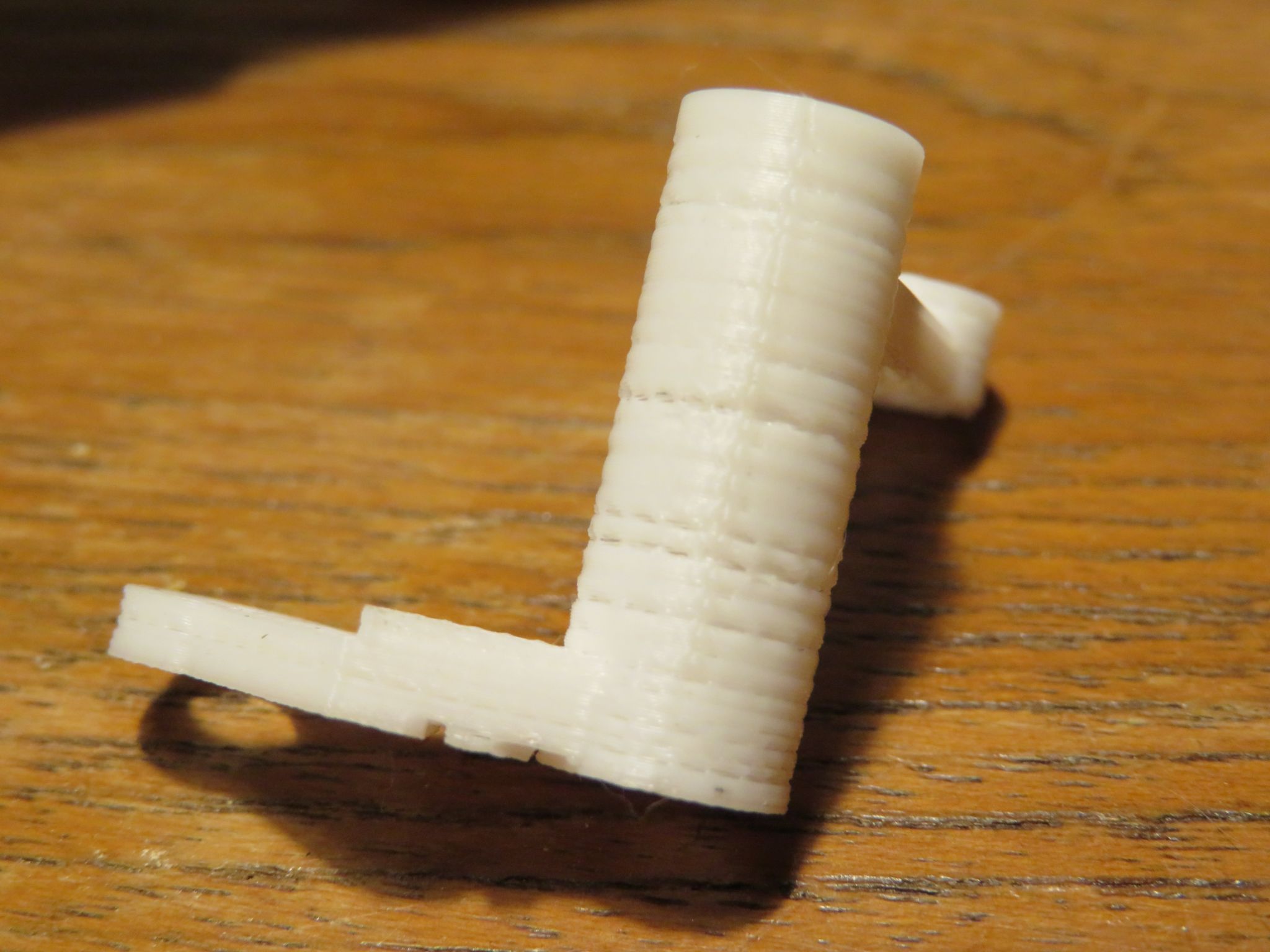

Leg2027 Posté(e) Novembre 22, 2021 Partager Posté(e) Novembre 22, 2021 Bonjour à tous, J'ai commencé l'impression 3D depuis peu. J'essaye d'imprimer une pièce pour voiture téléguidée qui doit être solide. Malheureusement, quand je l'imprime, certaines couches sont inexistantes (ou très mal faites) ce qui rend l'objet cassable à ces endroit alors que c'est épais d'au moins 2mm. Regardez la photo pour mieux comprendre. Google Drive J'ai mis comme qualité 0,12mm (buse de 0,4mm). J'utilise Cura et dans le logiciel ces défauts n'apparaissent pas. Je n'ai pas trouvé de solutions sur Internet mais c'est peut-être parce que je ne connais pas le nom de mon problème. Avez-vous une solution pour imprimer correctement ? Lien vers le commentaire Partager sur d’autres sites More sharing options...
Invité Posté(e) Novembre 22, 2021 Partager Posté(e) Novembre 22, 2021 Bonjour quelle imprimante ?? en l’indiquant dans ton profil, ça simplifie les réponses a mon avis, "sous extrusion" il faut régler les paramètres de l'extrudeur voir à diminuer la vitesse d'impression vérifie également la distance buse<>plateau, c'est 90% des soucis d'impressions Lien vers le commentaire Partager sur d’autres sites More sharing options...

Leg2027 Posté(e) Novembre 23, 2021 Auteur Partager Posté(e) Novembre 23, 2021 Je vous remercie de m'avoir répondu. J'ai démonté la buse, et j'ai remarqué que je l'avais mal serrée la dernière fois. Malheureusement, ça n'a rien changé, il y a toujours des couches manquantes. J'ai aussi réglé mon plateau plusieurs fois, la base se fait bien mais après le problème persiste. Je testerai d'autres solutions demain. D'ailleurs, je remarque un tic léger de temps en temps sur mon imprimante 3D qui se suit de la couche manquante, je ne sais pas si ça peut aider de savoir ça. Lien vers le commentaire Partager sur d’autres sites More sharing options...

Leg2027 Posté(e) Novembre 24, 2021 Auteur Partager Posté(e) Novembre 24, 2021 Bonjour, J'ai essayé d'augmenter la température de 10°C mais ça n'a rien changé (voir empiré). De plus ça marchait très bien avant à 200°C. Je ne vois pas de roue crantée dans l'extrudeur. De quoi parlez-vous exactement. Peut-être que bloc de chauffe n'est pas propre ? Lien vers le commentaire Partager sur d’autres sites More sharing options...
Savate Posté(e) Novembre 24, 2021 Partager Posté(e) Novembre 24, 2021 il y a 1 minute, Leg2027 a dit : Peut-être que bloc de chauffe n'est pas propre ? oui, pas étanche non plus sur la photo. -> Démontage, nettoyage et remontage dans les règles de l'art : tu ne dois pas avoir de filament qui coule entre le bloc de chauffe et la buse. La ta buse se bouche périodiquement et bloque l'extrusion, d'où les manques (et les clac) Lien vers le commentaire Partager sur d’autres sites More sharing options...

Leg2027 Posté(e) Novembre 25, 2021 Auteur Partager Posté(e) Novembre 25, 2021 J'ai mis la bague bleue comme vous me l'avez dit. J'ai resserré ma buse (à froid et à chaud au maximum sans forcer) et le tube comme dans la procédure de titi. Malheureusement ça ne marche toujours pas. Toujours le clac et le manque de couches. Pouvez-vous me dire quelque chose à faire ? (soyez assez précis car je ne comprend pas toujours tout). Lien vers le commentaire Partager sur d’autres sites More sharing options...
Invité Posté(e) Novembre 25, 2021 Partager Posté(e) Novembre 25, 2021 la goutte de plastique fondue en haut de la buse prouve qu'il y a une fuite a ce niveau juste resserré la buse n'est pas sufisant il faut la démonter totalement, et nettoyer parfaitement la jonction buse<>coupe feu ensuite resserre un peu le coupe feu et seulement après serre la buse , le tout a chaud bien évidement Lien vers le commentaire Partager sur d’autres sites More sharing options...
Solution Idealnight Posté(e) Novembre 25, 2021 Solution Partager Posté(e) Novembre 25, 2021 (modifié) Il faut que tu suives la procédure de Titi à la lettre sinon tes fuites se reproduiront . Il te faut bien tout nettoyer avant. Fais chauffer a 240 et laisses couler un maximum pour fondre le gros, ensuite tu démontes tout pièce par pièce et tu nettoies au plus propre avec un sèche cheveux, un scalpel etc... Bref il ne faut plus une trace de PLA. Modifié (le) Novembre 25, 2021 par Idealnight Lien vers le commentaire Partager sur d’autres sites More sharing options...

Invité Posté(e) Novembre 25, 2021 Partager Posté(e) Novembre 25, 2021 @Leg2027 ça c'est juste un nettoyage extérieur que la photo nous montre, c'est bien. si tu n'as pas fait à l'intérieur, tu aura toujours une fuite et les soucis qui vont avec. imprime une pièce et vérifie qu'il n'y a aucune fuite Lien vers le commentaire Partager sur d’autres sites More sharing options...
Idealnight Posté(e) Novembre 25, 2021 Partager Posté(e) Novembre 25, 2021 Effectivement si il te reste du filament dans le filetage tu risques fortement d'avoir a nouveau des fuites. Sur ta dernière photo, une chose m'interpelle, pourquoi ta cartouche de chauffe dépasse t'elle du bloc de chauffe ? logiquement cela ne devrait pas être le cas, j'ai epur que ton câble soit trop proche du bloc de chauffe. Lien vers le commentaire Partager sur d’autres sites More sharing options...

Leg2027 Posté(e) Novembre 28, 2021 Auteur Partager Posté(e) Novembre 28, 2021 J'ai nettoyé l'intérieur du bloc de chauffe en chauffant à 240°C comme l'a recommandé Idealnight, avec un papier mouchoir, jusqu'à ce qu'il n'y ait plus de résidus. J'ai aussi nettoyé la buse en utilisant un décapeur thermique et en frottant avec une brosse métalique. Le résultat est maintenant parfait ! Je vous remercie de m'avoir aidé. Sans vous je n'aurais sans doute pas trouver d'où venait le problème. Voici une photo de la pièce montée, testée sur la voiture elle fonctionne très bien: Lien vers le commentaire Partager sur d’autres sites More sharing options...
Idealnight Posté(e) Novembre 28, 2021 Partager Posté(e) Novembre 28, 2021 Voilà une bonne nouvelle, tu as peut-être encore un réglage a faire sur le Z, les couches étant très visible cela peut se corriger Lien vers le commentaire Partager sur d’autres sites More sharing options...
