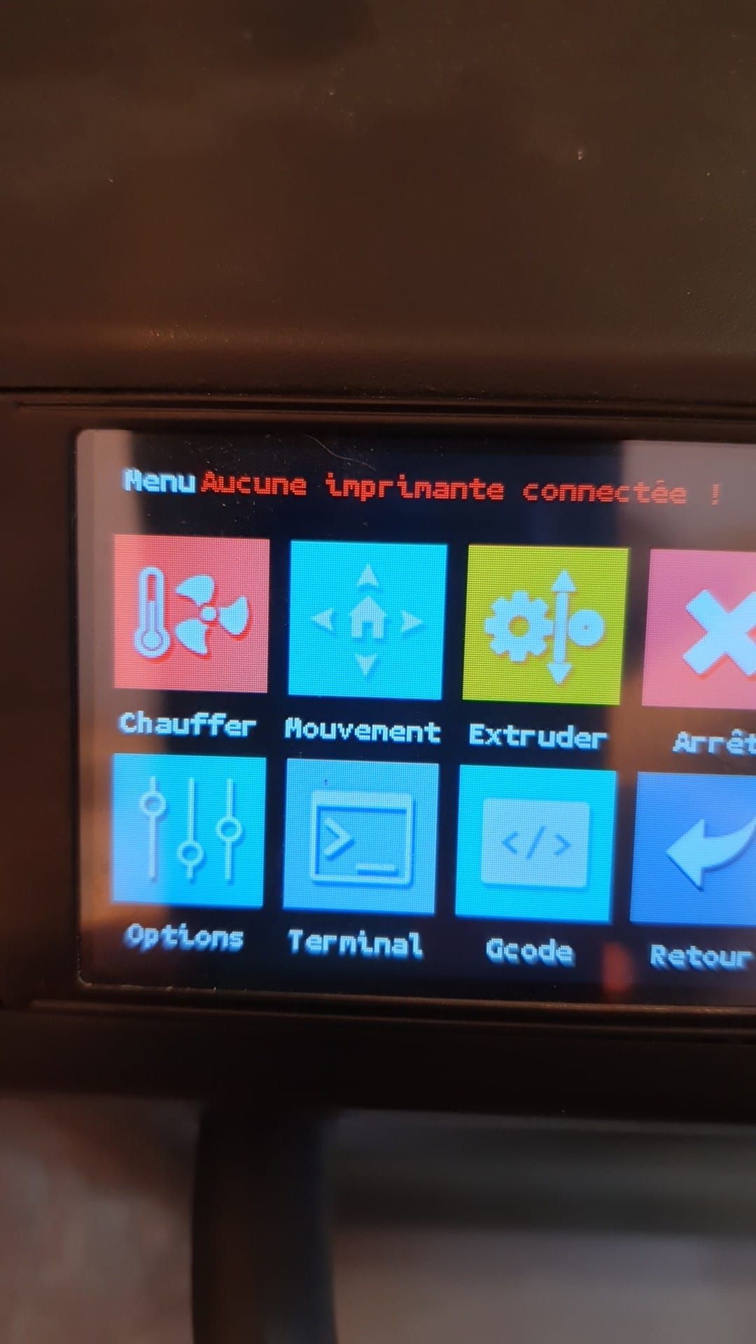

AlphAndruino Posté(e) Novembre 24, 2021 Partager Posté(e) Novembre 24, 2021 Bonjour J'ai un souci avec ma Sidewinder X1 firmware Molise avec Bl-Touch mode gueroloco. En voulant supprimer le BL-Touch pour remettre en place le capteur Z, quand j'allume l'imprimante j'ai un message à l'écran : Imprimante non connecté. J'ai le même message sur pronterface donc, sans passer par l'écran. Avec Pronterface, j'arrive à me connecter, mais dès que je veux envoyer une commande, marlin, pronterface répond : Printer is not online. J'ai vérifié attentivement tout les cablage sur la carte mère, tien ne semble avoir bougé. J'ai reflasher le firmware sans problème, j'ai remis en place le bl-Touch, rien n'y fait. Au secours!!! Lien vers le commentaire Partager sur d’autres sites More sharing options...

Savate Posté(e) Novembre 24, 2021 Partager Posté(e) Novembre 24, 2021 Sur les photos on ne vois rien du tout, est-ce que le câle écran est branché correctement ? Est-ce que la connexion avec pronterface (et l'envvoi de commandes) marche avec l'écran débranché ? Est-ce que la "vitesse de connexion" de l'écran est bonne ? (dans options / connexion il me semble) ? Lien vers le commentaire Partager sur d’autres sites More sharing options...
MrMagounet Posté(e) Novembre 24, 2021 Partager Posté(e) Novembre 24, 2021 Il y une chose pas clair dans ton explication. Tu dis qu'avec pronterface tu a la même chose qu'avec l'écran, puis tu dit que tu réussi a Flasher ? Rappel: Si tu Flash il te faut débrancher l'écran et si tu y arrive alors le Bootloader est pas HS bonne nouvelle. qu'elle Bauderate utiliser tu sur le Molise et le TFT ? car tu semble plus avoir un soucis de vitesse de communication a te lire. Lien vers le commentaire Partager sur d’autres sites More sharing options...
AlphAndruino Posté(e) Novembre 24, 2021 Auteur Partager Posté(e) Novembre 24, 2021 il y a 19 minutes, Savate a dit : Sur les photos on ne vois rien du tout, est-ce que le câle écran est branché correctement ? Est-ce que la connexion avec pronterface (et l'envvoi de commandes) marche avec l'écran débranché ? Est-ce que la "vitesse de connexion" de l'écran est bonne ? (dans options / connexion il me semble) ? Oui, si je le branche mal, je n'ai pas décran Je n'ai pas testé pronterface avec l'écran débranché, il me semble J'ai testé toutes les vitesses de connexion disponible sur l'écran Lien vers le commentaire Partager sur d’autres sites More sharing options...

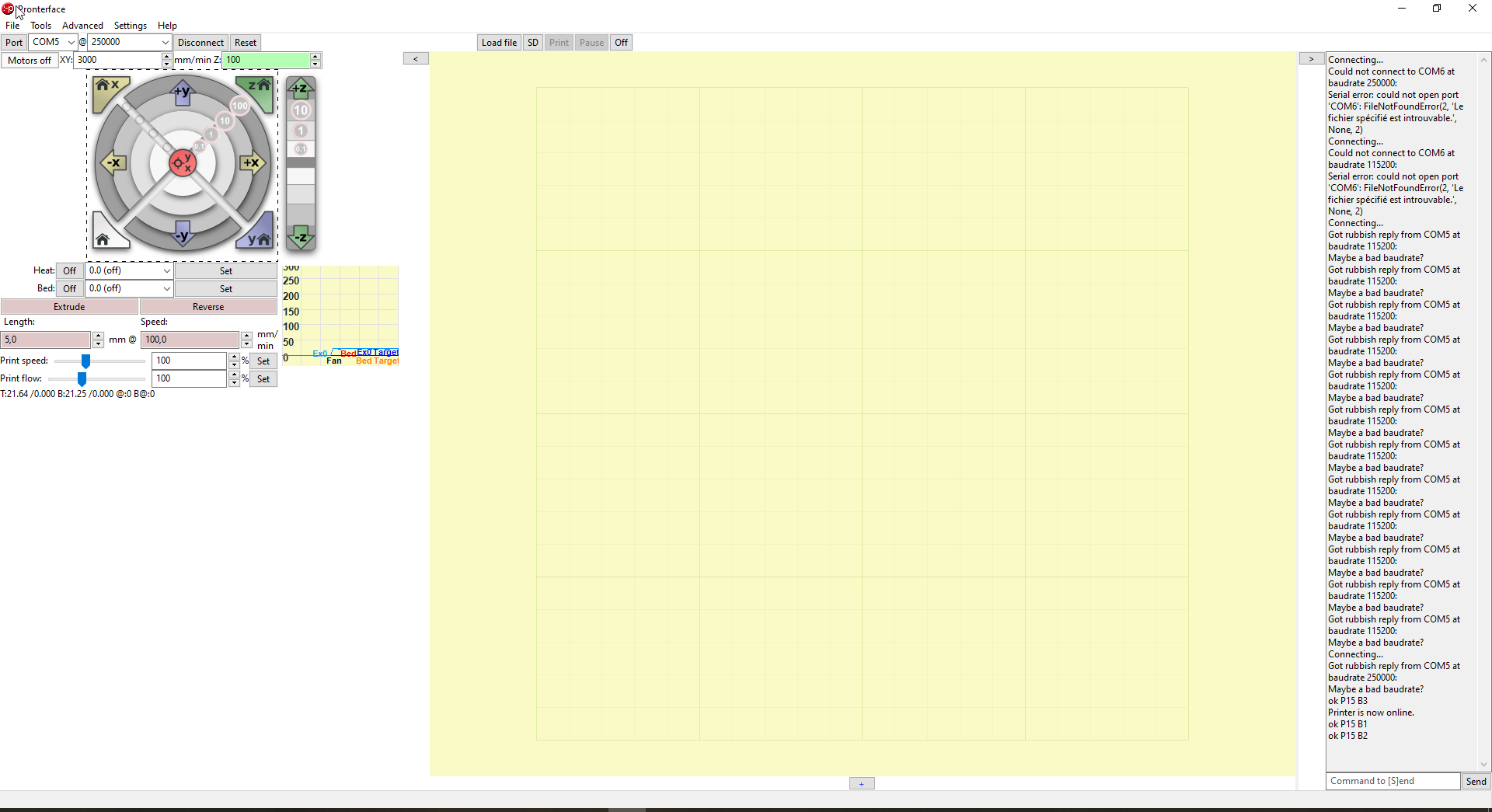

AlphAndruino Posté(e) Novembre 24, 2021 Auteur Partager Posté(e) Novembre 24, 2021 il y a 14 minutes, MrMagounet a dit : Prusa est un peu mieux que Cura pour le Flash de firmware car Cura s'auto paramètre pas toujours bien sur le bon port ou baudrate Si tu peux Flasher le Firmware de la Carte mère ou que tu peux communiqué avec pronterface sur ton imprimante (débranche l'écran pour être sur) alors tout est bon, sinon tu peux avoir un soucis de bootloader sur la carte mère dans ce cas avec un Adruino mega 2560 on peut réussir a recharger le bootloader, j'ai déjà poster la procédure sur un autre topic. tester deja savoir si tu peux reflasher ou communiquer avec pronterface ou non. Oui, je peux reflasher, je l'ai déjà fait et pronterface se connecte, il dit juste, une fois connecté que l'imprimante n'est pas en ligne Lien vers le commentaire Partager sur d’autres sites More sharing options...
MrMagounet Posté(e) Novembre 24, 2021 Partager Posté(e) Novembre 24, 2021 Pronterface te dit que l'imprimante n'est pas en ligne ? Lien vers le commentaire Partager sur d’autres sites More sharing options...
AlphAndruino Posté(e) Novembre 24, 2021 Auteur Partager Posté(e) Novembre 24, 2021 il y a 31 minutes, MrMagounet a dit : Pronterface te dit que l'imprimante n'est pas en ligne ? Exactement. Il se connecte, je vois passer un tas d'information et quand je peux saisir un code, je lance G29, par exemple et réponse : "Printer is not online" Lien vers le commentaire Partager sur d’autres sites More sharing options...
MrMagounet Posté(e) Novembre 24, 2021 Partager Posté(e) Novembre 24, 2021 Tu pourrais nous faire des photos de ce qui s'affiche lors d'un connexion via pronterface on pourrait avoir des infos utiles ? Lien vers le commentaire Partager sur d’autres sites More sharing options...
AlphAndruino Posté(e) Novembre 24, 2021 Auteur Partager Posté(e) Novembre 24, 2021 il y a 9 minutes, MrMagounet a dit : Tu pourrais nous faire des photos de ce qui s'affiche lors d'un connexion via pronterface on pourrait avoir des infos utiles ? Miracle, Pronterface vois l'imprimante online, par contre, l'écran tft la vois toujours non connecté... Lien vers le commentaire Partager sur d’autres sites More sharing options...

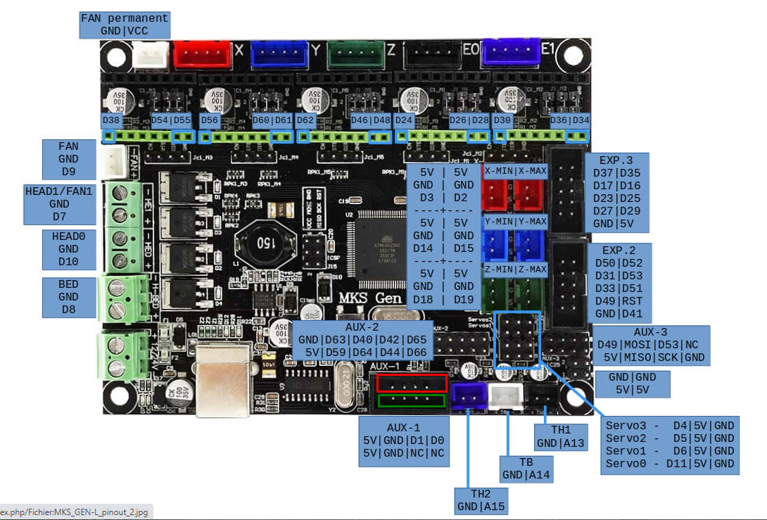

MrMagounet Posté(e) Novembre 24, 2021 Partager Posté(e) Novembre 24, 2021 (modifié) @AlphAndruino Ok donc ici avec le bon baudrate 250000 et le bon port com (com5) tu es ok donc ta MKS GenL est fonctionnel et ton bootloader aussi, sa c'est un bon point. Donc reste 2 point a vérifié le Baudrate de l'écran a 250000 sinon soucis de communication, et une erreur déjà commise par certain le câble de l'écran TFT mal branché. Je m'explique ici, le câble de l'écran doit être branche sur les 4 pins du haut (en rouge) du connecteur AUX-1 et non les 4 pins du bas (en vert), pourquoi sur les 2 tu as le 5v et GND donc l'écran s'allumerait sur les 2 ranger de 4 pins mais seule les 4 pins en rouge (avec la pin D1 et D0) on le RX et TX de communication du port série. Donc en gros sur le vert écran allumer mais pas de communication possible, sur le rouge écran allumer et communication possible entre l'écran et la carte mère. Pareil sur le port de connexion du TFT Modifié (le) Novembre 24, 2021 par MrMagounet Lien vers le commentaire Partager sur d’autres sites More sharing options...
AlphAndruino Posté(e) Novembre 24, 2021 Auteur Partager Posté(e) Novembre 24, 2021 il y a 3 minutes, MrMagounet a dit : @AlphAndruino Ok donc ici avec le bon baudrate 250000 et le bon port com (com5) tu es ok donc ta MKS GenL est fonctionnel et ton bootloader aussi, sa c'est un bon point. Donc reste 2 point a vérifié le Baudrate de l'écran a 250000 sinon soucis de communication, et une erreur déjà commise par certain le câble de l'écran TFT mal branché. Je m'explique ici, le câble de l'écran doit être branche sur les 4 pins du haut (en rouge) du connecteur AUX-1 et non les 4 pins du bas (en vert), pourquoi sur les 2 tu as le 5v et GND donc l'écran s'allumerait sur les 2 ranger de 4 pins mais seule les 4 pins en rouge (avec la pin D1 et D0) on le RX et TX de communication du port série. Donc en gros sur le vert écran allumer mais pas de communication possible, sur le rouge écran allumer et communication possible entre l'écran et la carte mère. Pareil sur le port de connexion du TFT Ah.... mon écran n'est pas du tout branché la, il est sur exp2.... ceci expliquerait peut-être cela. Lien vers le commentaire Partager sur d’autres sites More sharing options...
MrMagounet Posté(e) Novembre 24, 2021 Partager Posté(e) Novembre 24, 2021 il y a 4 minutes, AlphAndruino a dit : Ah.... mon écran n'est pas du tout branché la, il est sur exp2.... ceci expliquerait peut-être cela. Oui tout a fait. Sauf si tu utilise un firmware lourdement modifié pour permettre l'utilisation du port usb par un octoprint ou flash de l'imprimante en ayant le tft branché dans ce cas il faudrait utiliser le port EXP3 avec les 2 pins du haut D37 et D37 pour le RX TX (2) et les 2 du bas de EXP3 pour le 5v et GND. Lien vers le commentaire Partager sur d’autres sites More sharing options...
AlphAndruino Posté(e) Novembre 24, 2021 Auteur Partager Posté(e) Novembre 24, 2021 Ça y est mais quelle galère, en plus les connecteurs on plus de pin sur la carte côté écran que celui qu'on branché Merci bien les gars Lien vers le commentaire Partager sur d’autres sites More sharing options...
