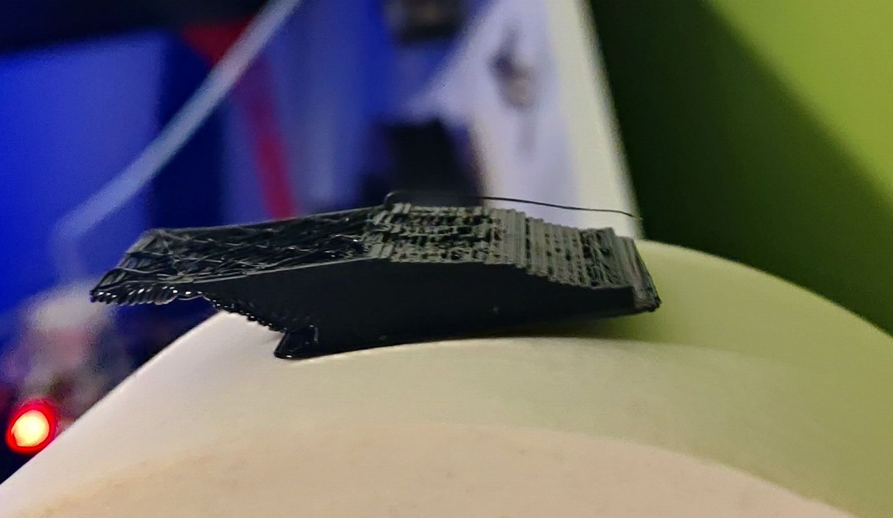

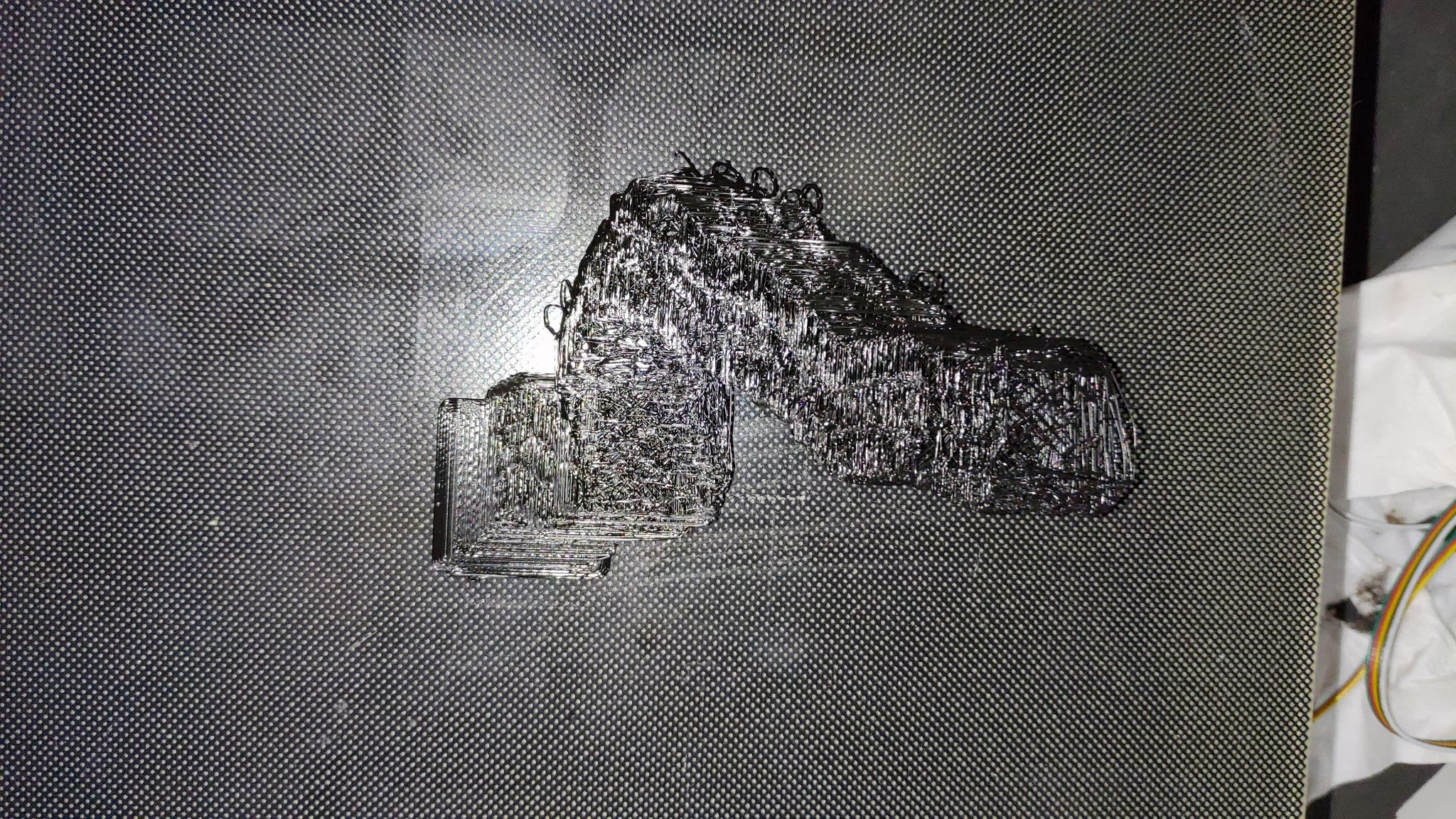

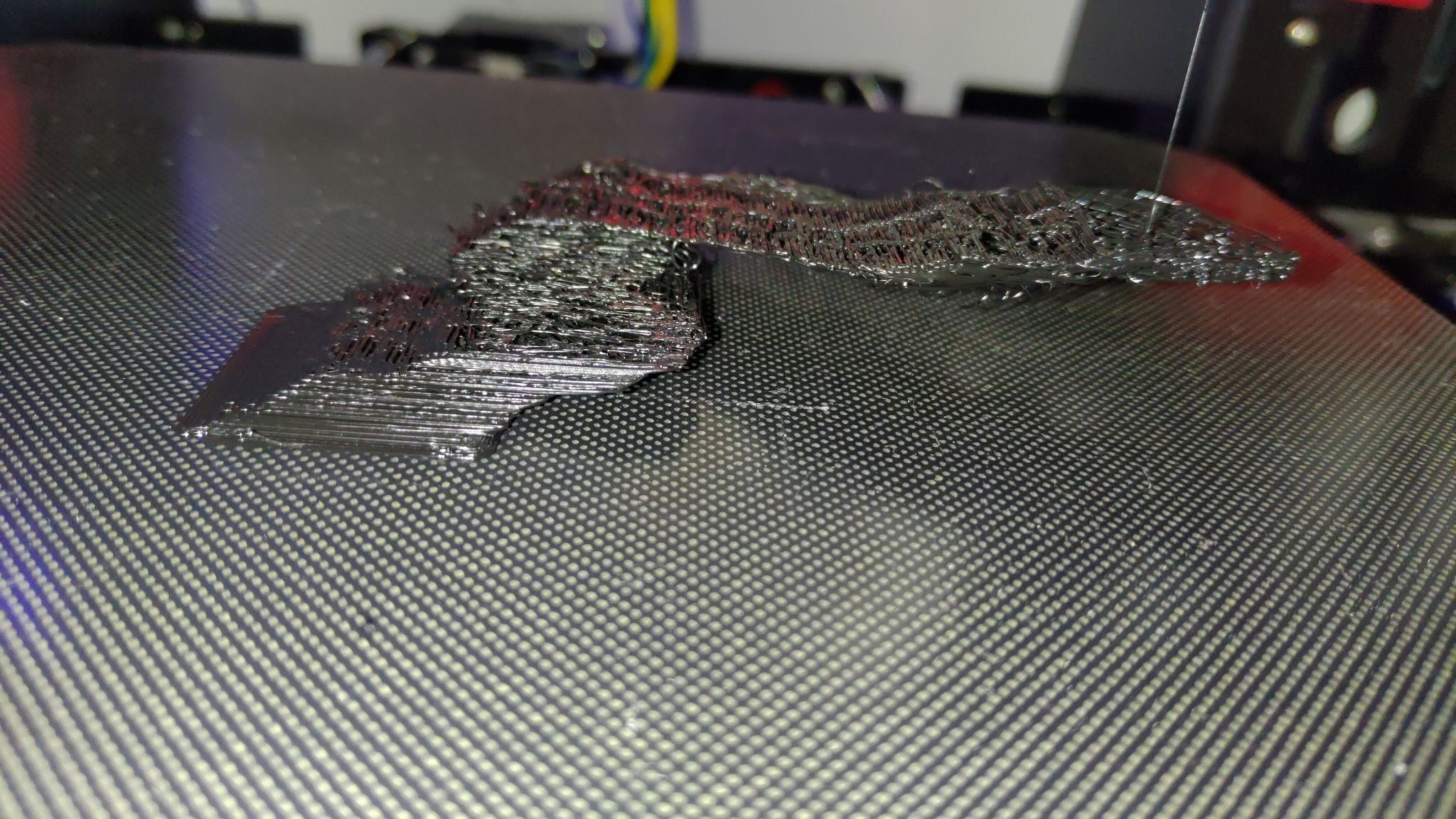

EuReKaLoS Posté(e) Novembre 29, 2021 Auteur Partager Posté(e) Novembre 29, 2021 (modifié) Chose étrange, j'ai du coup deux imprimantes avec le même problème. Elles font du Layer Shift uniquement sur l'axe Y toutes les deux. Carte mère SKR 1.3 TMC2130 SPI. Une avec le châssis Acrylique de la Anet A8, l'autre en châssis AM8. Et j'ai réussi à tout régler mais j'ai du Layer shift sur l'axe Y... Sur l'acrylique j'ai tenté: #define X_CURRENT 635 // (mA) RMS current. Multiply by 1.414 for peak current. #define X_CURRENT_HOME X_CURRENT/2 // (mA) RMS current for sensorless homing /2 en test Mes moteurs sont des 42SHDC3025-24B (current peak 0.9A). Mais même problème avec des 17HS4401 en 1.7A (donc current 1200) Et une sensitivity de 63, le homing fonctionne impec ca force même pas mais ca shift encore.. J'ai mal configuré mon Sensorless ? Modifié (le) Novembre 29, 2021 par EuReKaLoS Lien vers le commentaire Partager sur d’autres sites More sharing options...
Yamh Posté(e) Novembre 29, 2021 Partager Posté(e) Novembre 29, 2021 (modifié) Bonne nouvelle pour le Homing Je ne connais rien à la config sensorless malheureusement, je trouve plus simple d'avoir un Endstop mécanique plutôt que de faire forcer le moteur pour détecter la fin de course Sinon tu n'as pas de points durs lorsque tu bouges ton plateau à la main ? (moteur désactivé) Quel est ta vitesse d'impression et surtout ton acceleration ? Modifié (le) Novembre 29, 2021 par Tekila63 1 Lien vers le commentaire Partager sur d’autres sites More sharing options...
EuReKaLoS Posté(e) Novembre 29, 2021 Auteur Partager Posté(e) Novembre 29, 2021 il y a 53 minutes, Tekila63 a dit : Bonne nouvelle pour le Homing Je ne connais rien à la config sensorless malheureusement, je trouve plus simple d'avoir un Endstop mécanique plutôt que de faire forcer le moteur pour détecter la fin de course Sinon tu n'as pas de points durs lorsque tu bouges ton plateau à la main ? (moteur désactivé) Quel est ta vitesse d'impression et surtout ton acceleration ? Je vais finir par en mettre si je continue à perdre mon temps comme ça xD J'ai aucun point dur sur le bed, j'ai bien envie d'inversé X et Y pour voir. La j'ai swaper de TMC2130, en plus j'ai des TMC2130 v2 et v3 à y rien comprendre... Si tu parle du fichier en lui même 50mm/s rien d'extra rapide. Sinon dans la configuration: #define DEFAULT_MAX_ACCELERATION { 3000, 3000, 100, 10000 } #define DEFAULT_ACCELERATION 3000 // X, Y, Z and E acceleration for printing moves #define DEFAULT_RETRACT_ACCELERATION 3000 // E acceleration for retracts #define DEFAULT_TRAVEL_ACCELERATION 3000 // X, Y, Z acceleration for travel (non printing) moves Je devrais activer //#define CLASSIC_JERK ? Lien vers le commentaire Partager sur d’autres sites More sharing options...
Yamh Posté(e) Novembre 29, 2021 Partager Posté(e) Novembre 29, 2021 (modifié) Tu peux descendre les accélérations, c'est plutôt violent 3000 pour une cinématique cartésienne ce qui peut provoquer du Layer Shift. Sans parler des retracts qui doivent être atroces ^^ Commence par les valeurs constructeurs afin d'opérer sur un firmware fiable et après tu pourras peaufiner à la hausse si besoin. D'origine une Anet A8 ou A8 plus : #define DEFAULT_MAX_ACCELERATION { 2000, 2000, 100, 10000 } #define DEFAULT_ACCELERATION 400 // X, Y, Z and E acceleration for printing moves #define DEFAULT_RETRACT_ACCELERATION 1000 // E acceleration for retracts #define DEFAULT_TRAVEL_ACCELERATION 1000 // X, Y, Z acceleration for travel (non printing) moves Modifié (le) Novembre 29, 2021 par Tekila63 1 Lien vers le commentaire Partager sur d’autres sites More sharing options...

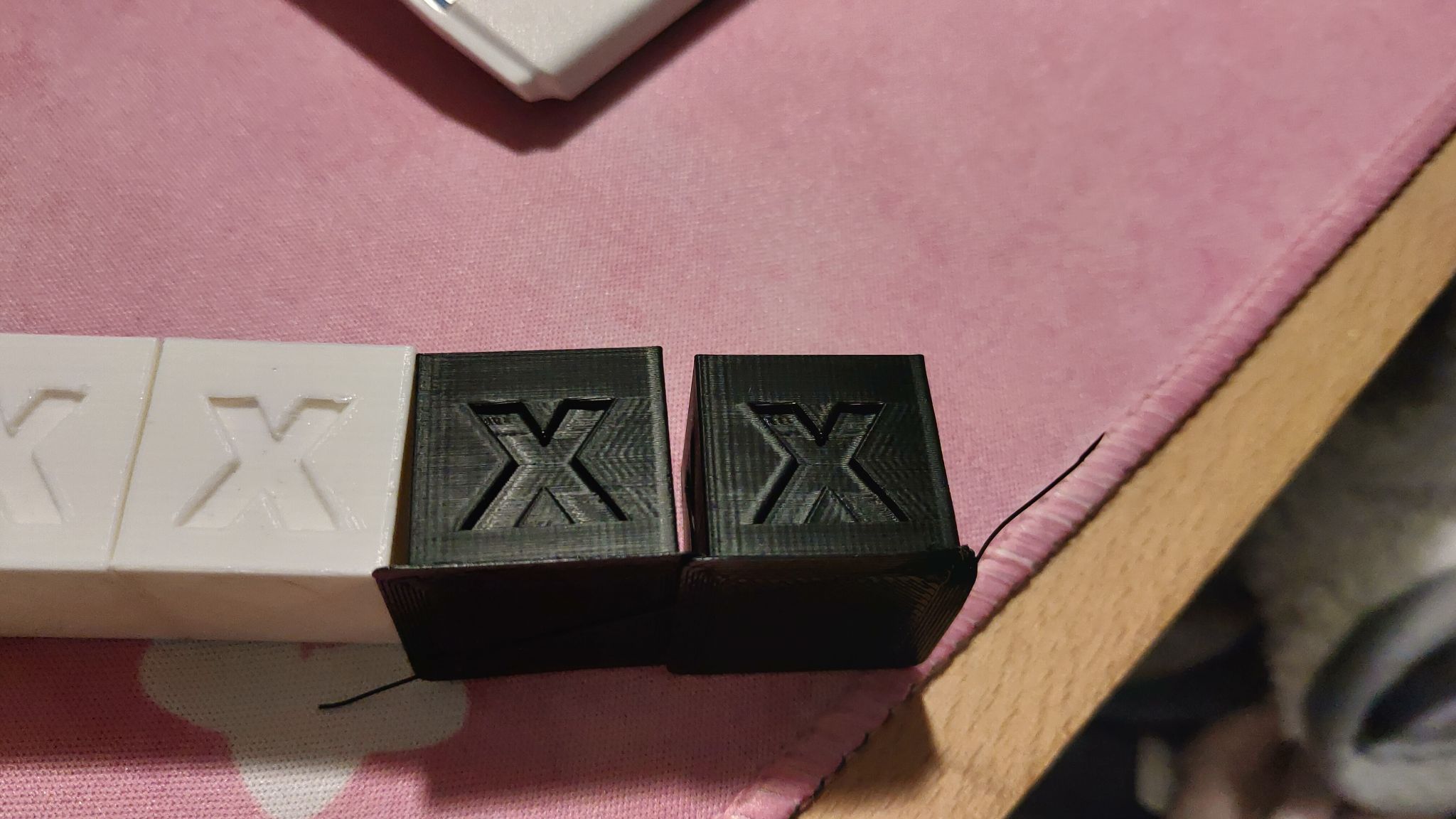

EuReKaLoS Posté(e) Novembre 30, 2021 Auteur Partager Posté(e) Novembre 30, 2021 (modifié) Bon, j'ai revu le current sur ma Anet A8 acrylique à 750 et ca fonctionne en Endstop et sensorless (625 c'était peut être trop bas). Je vais affiné les current plus tard car le moteur Y chauffe quand même pas mal (je ne peut pas gardé la main dessus) Mais le résultat et sans équivoque. A gauche en blanc avant upgrade, c'est rêche, le noir à gauche, endstop et à droite sensorless. Pour mon châssis AM8 j'ai trouvé le problème par hasard. Lorsque je lance un homing, l'axe X est OK sans soucis mais le Y me posé problème.. Impossible de détecté la fin de course sans soucis avec plusieurs valeur. En lassant mon doigts par accident, j'ai découvert que lorsque le support plateau bute dans le moteur, le homing fail mais si c'est avant le moteur, mon doigt ou un tourne vis par exemple (moins risqué) le homing Y se fait sans soucis. J'ai donc basculé le moteur de l'autre coté du châssis et je suis occupé de refaire une pièce pour servir de butée (à la place du moteur). Mais je pense que mon soucis et totalement réglé. J'ai repris exactement les paramètres de l'Anet A8 upgradée pour les mettre sur mon châssis AM8 avec les valeur spécifique. Dés que j'ai fini la butée et monter je pense que ca va le faire. Merci énormément. En vrai j'avais des problèmes avec mon châssis AM8 depuis plus d'un an et en upgradant ma Anet A8 acrylique vous m'avez aider à débloquée la situation Je laisse la config ici en Sensorless au cas où Configuration.h Configuration_adv.h Modifié (le) Novembre 30, 2021 par EuReKaLoS 1 Lien vers le commentaire Partager sur d’autres sites More sharing options...
