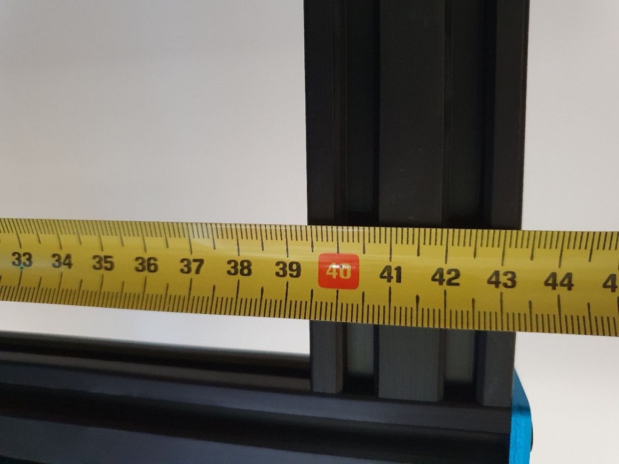

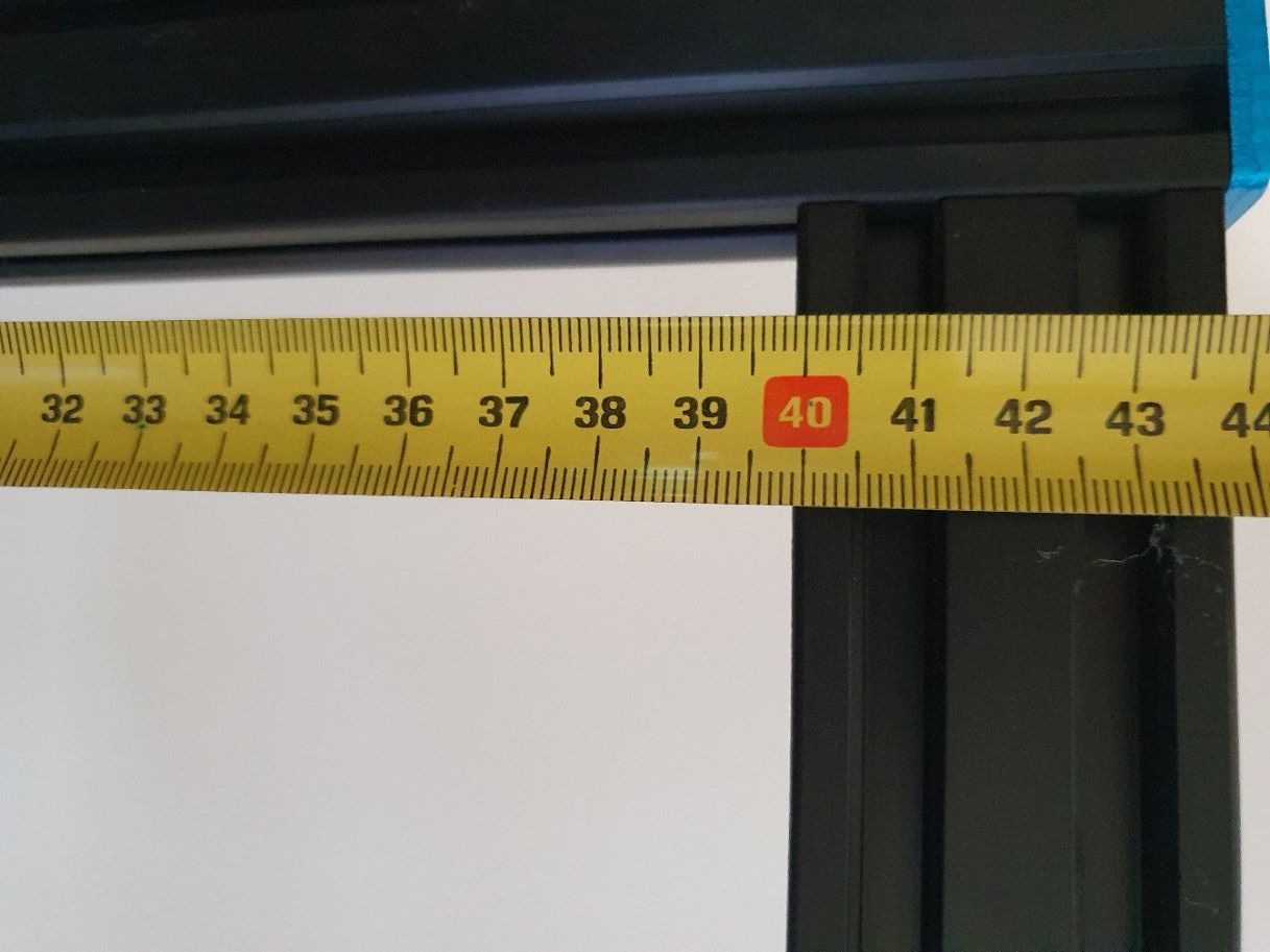

AlphAndruino Posté(e) Novembre 27, 2021 Partager Posté(e) Novembre 27, 2021 Salut la commu. Bon auttre souci sur ma X1, l'axe des X c'est décalé d'1/2 cm plus haut sur la droite? LEs mesures que vous voyez ici sont prises bout du mètre posé sur l'axe X de chaque côté. Alors de 1 : comment est-ce possible? Et de 2 : comment je fait pour régler ça, sachant que je dois baisser à droite car plateau relevé au max, la buse doit être autour d'1cm trop haute. Merci Lien vers le commentaire Partager sur d’autres sites More sharing options...
Invité Posté(e) Novembre 27, 2021 Partager Posté(e) Novembre 27, 2021 avec une photo de l'ensemble de l'imprimante, ce serais plus clair en attendant, vérifie le serrage de toutes les vis de la structure l'imprimante est-elle bien posée sur une surface parfaitement plane et pas en porte a faux comme on a pu le voir sur une photo sur le forum? Lien vers le commentaire Partager sur d’autres sites More sharing options...
Savate Posté(e) Novembre 27, 2021 Partager Posté(e) Novembre 27, 2021 il y a 20 minutes, AlphAndruino a dit : Alors de 1 : comment est-ce possible? Et de 2 : comment je fait pour régler ça, sachant que je dois baisser à droite car plateau relevé au max, la buse doit être autour d'1cm trop haute. Mauvaise manip au montage ? Normalement cet axe est réglé et tenu avec des serflex pendant le transport. La mesure doit être faite entre le plateau et l'axe, pas entre l'axe et la structure Pour le régler : Désolidariser une des deux poulies qui tiens la courroie de synchronisation (en haut de la strucuture) avec une clé six pans Régler - si possible pas avec un gros mètre - avec une cale posée sur le plateau en vissant ou dévissant une des deux vis sans fin Resserrer la vis de la poulie. Lien vers le commentaire Partager sur d’autres sites More sharing options...
AlphAndruino Posté(e) Novembre 27, 2021 Auteur Partager Posté(e) Novembre 27, 2021 Merci les gars, c'est réglé. Le problème venait sûrement d'une chute violente de l'imprimante due à la fouge d'un chat...Oui, elle était en équilibre précaire sur une espèce de caisson, il faut que je remédie à ce problème, d'ailleurs. Du coup, j'ai simplement découplé les 2 axes en démontant le haut et reréglé la hauteur... Lien vers le commentaire Partager sur d’autres sites More sharing options...
